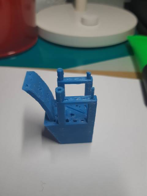

nathan_wurtz Posté(e) Avril 6, 2020 Posté(e) Avril 6, 2020 Bonjour, J'ai eu pour noël une imprimante 3D la Anycubic I3 Mega et jusqu'à présent j'utilisais Cura mais étant donné que nous sommes confinés, je me suis dis que tant qu'à faire, en profiter pour apprendre à utiliser Simplify 3D. J'ai du coup imprimé un tuto pour configurer ce logiciel et j'ai suivi plusieurs vidéos et forum pour apprendre à l'utiliser car il change beaucoup de Cura quand même. J'ai donc décidé de tester mes paramètres avec un test overhang et les résultats sont pas probants. J'ai des problèmes de stringing j'ai l'impression et une qualité plus que médiocre (pourtant imprimé en 0.25mm d'hauteur de couche). Pouvez-vous m'aider à améliorer au mieux ces paramètres svp ? Merci beaucoup. lien vers les photos : https://drive.google.com/open?id=1i1NFGUgl-4-qrFsAZx99wRKVA_lR6Oum
fdorful Posté(e) Avril 6, 2020 Posté(e) Avril 6, 2020 Salut, A mon avis tu extrudes trop gros (0,25) et trop rapide (3600 mm/min = 60 mm/s) pour le modèle. Et passe en mm/s ce sera plus lisible.
nathan_wurtz Posté(e) Avril 6, 2020 Auteur Posté(e) Avril 6, 2020 ok d'accord mais où je peux modifier ces paramètres ?
fdorful Posté(e) Avril 6, 2020 Posté(e) Avril 6, 2020 Trop gros c'est dans l'onglet couche et hauteur de la couche principale. Moi pour ton modèle je mettrais 0,15 ou 0,10. Trop rapide c'est dans l'onglet vitesse et vitesse d'impression par défaut. Moi je mettrais 40 mm/s Et pour passer en mm/s c'est dans la barre de menu , onglet option et unités de la vitesse affichée.

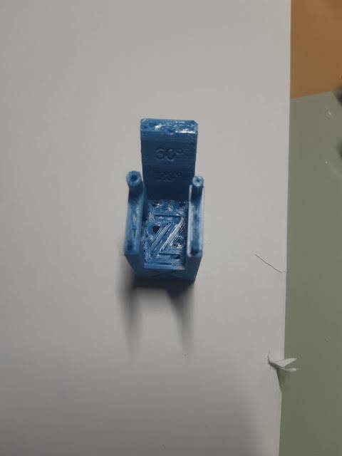

nathan_wurtz Posté(e) Avril 6, 2020 Auteur Posté(e) Avril 6, 2020 j'ai réimprimé une autre pièce avec : - couche 0.04mm - vitesse : 30mm/s - sans support Je trouve cette nouvelle pièce bien plus propre que l'ancienne mais il y a des défauts comme un problème au niveau du remplissage.
fdorful Posté(e) Avril 6, 2020 Posté(e) Avril 6, 2020 Il y a 1 heure, nathan_wurtz a dit : couche 0.04mm heu ! tu es sûr ? 4 centièmes !!!!
nathan_wurtz Posté(e) Avril 6, 2020 Auteur Posté(e) Avril 6, 2020 ah oui oui je te jure. l'imprimante va jusqu'a 0.04mm

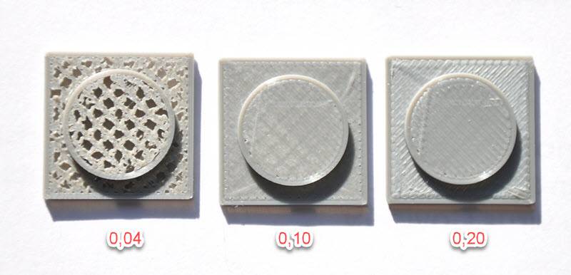

fdorful Posté(e) Avril 7, 2020 Posté(e) Avril 7, 2020 Il y a 11 heures, nathan_wurtz a dit : ah oui oui je te jure. l'imprimante va jusqu'a 0.04mm Surprenant. Voici mes tests sur une Alfawise U20, filament PLA buse 200° bed 50°. En 0,04, 50 couches remplissage 20%, 3 couches sup et inf, coque 2. En 0,10 20 couches remplissage 20%, 3 couches sup et inf, coque 2. En 0,20 10 couches remplissage 20%, 3 couches sup et inf, coque 2. Normalement avec une buse de 0,4 on ne peut pas avoir moins de 0,10. Par contre le PAP du Z semble accepter des montées de 0,04

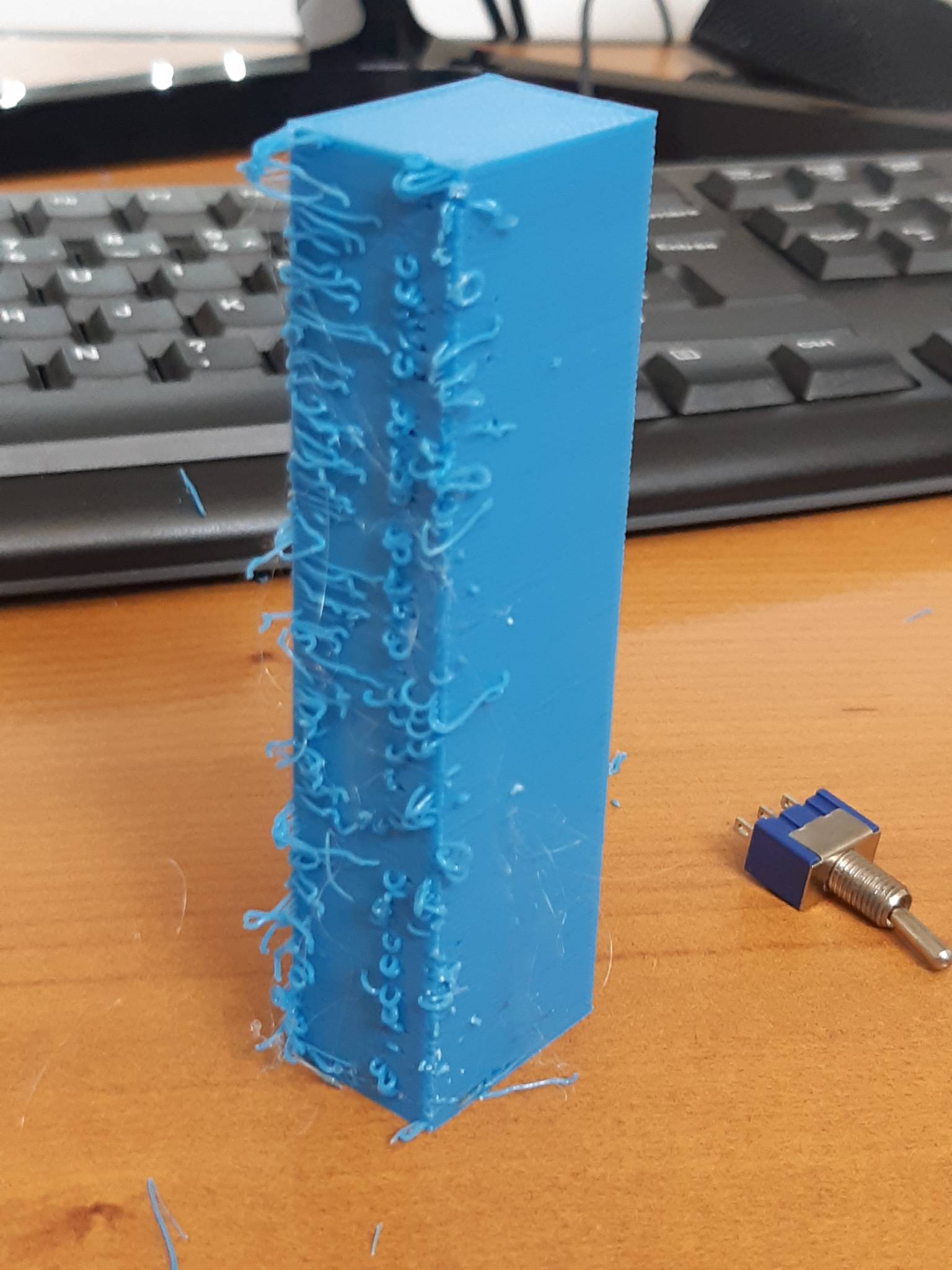

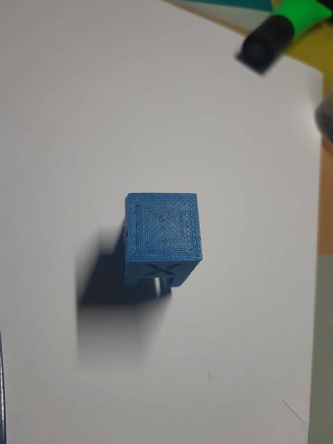

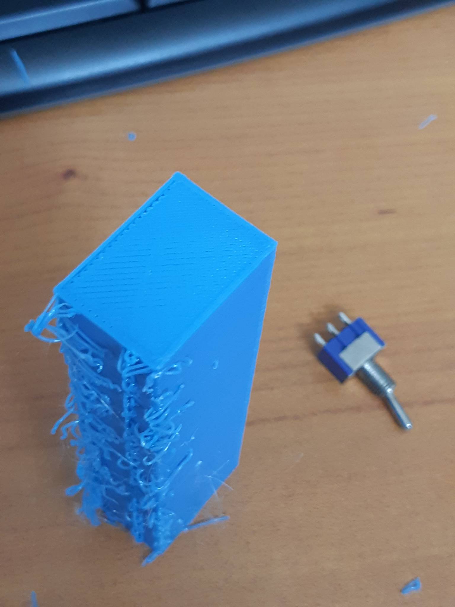

nathan_wurtz Posté(e) Avril 7, 2020 Auteur Posté(e) Avril 7, 2020 ah oui effectivement j'ai du mal configurer mon logiciel car ce matin j'ai refais un print. J'ai imprimé un rectangle de 10cm de haut et je l'ai découpé en 3 parties : la base en 0,3mm, le milieu en 0,2mm et le haut en 0,1mm pour justement voir la différence de finesse sur une même pièce mais rien de flagrant comme toi. Toute ma pièce est totalement identique ; aucune différence de finesse... tu peux me montrer où exactement tu gères la qualité de ton impression car là je galère... J'ai aussi configuré octolapse donc ma buse se cale à l'arrière à droite avec le plateau en avant mais j'ai l'impression que c'est du stringing qu'on voit là non ? comme la buse à chaque couche va dans l'angle. Il faut augmenter la distance et vitesse de rétraction ? Et dernière question, est-ce que tu pense utile de faire un profil pour chaque qualité d'impression, genre HIGH (0,1mm) ; MEDIUM (0,2mm) et DRAFT (0,3mm) si oui comment tu fais ? Merci beaucoup !
fdorful Posté(e) Avril 7, 2020 Posté(e) Avril 7, 2020 il y a 21 minutes, nathan_wurtz a dit : aucune différence de finesse... Effectivement pour la dernière couche soi disant en 0.1 ta couche supérieure ressemble plus à du 0,3 il y a 23 minutes, nathan_wurtz a dit : Il faut augmenter la distance et vitesse de rétraction ? Absolument, pour avoir ces petites bouclettes, c'est ta distance de rétraction qui est mauvaise. il y a 24 minutes, nathan_wurtz a dit : est-ce que tu pense utile de faire un profil pour chaque qualité d'impression Ce n'est pas le profil de l'imprimante qu'il faut modifier, mais chaque process, puisque tu dois avoir 3 process pour chacune des hauteurs de couches. A chaque process, tu dois modifier selon tes besoins.

nathan_wurtz Posté(e) Avril 7, 2020 Auteur Posté(e) Avril 7, 2020 Je ne doute pas de la performance de S3D et j'ai préféré passer sur S3D plutôt que Cura car je trouve que S3D est bien plus complet et puissant que Cura. Sur Cura j'ai réussi à faire des prints propres mais c'est le temps que je prenne en mains S3D. C'est pour cela que je vous demande vos conseils sur la couleur de la chemise. Je vais donc essayer de modifier dans un premier temps mes paramètres de rétraction, je vais voir aussi pour ajuster au mieux la finesse et en faire des process différents pour chaque qualité. Merci à vous deux et je vous tiens au courant pour vous dire au final quelle chemise j'ai pris.

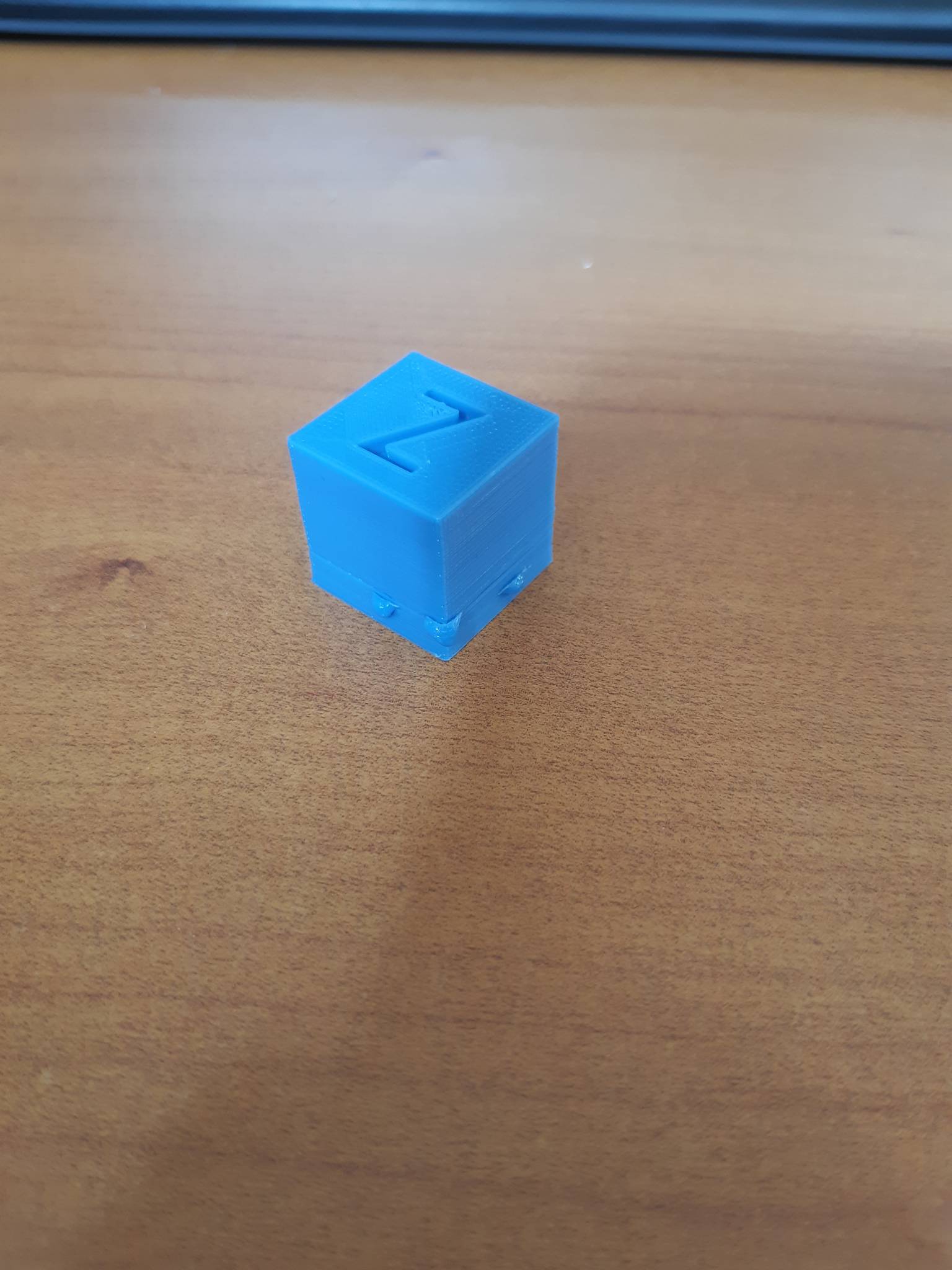

Eikichi Posté(e) Avril 7, 2020 Posté(e) Avril 7, 2020 Fait comme je t'ai dit, prend un petit test print genre le cube XYZ, met toi en 0.15 pour gardé une même base, utilise deux voir trois slicer différent avec les pré-configuration sur les trois. Tu print et tu compare avec les différentes valeurs pré-enregistré. Aucun print serra parfait mais tu va être facilement aiguillée sur le ou les paramètres qui te font défaut. Courage! Ta le temps
nathan_wurtz Posté(e) Avril 7, 2020 Auteur Posté(e) Avril 7, 2020 ok ça marche là j'ai lancé un print test de stringing parce que c'est ça qui foirait. Je teste de l'imprimer en 0.1 et ainsi de suite... On verra bien

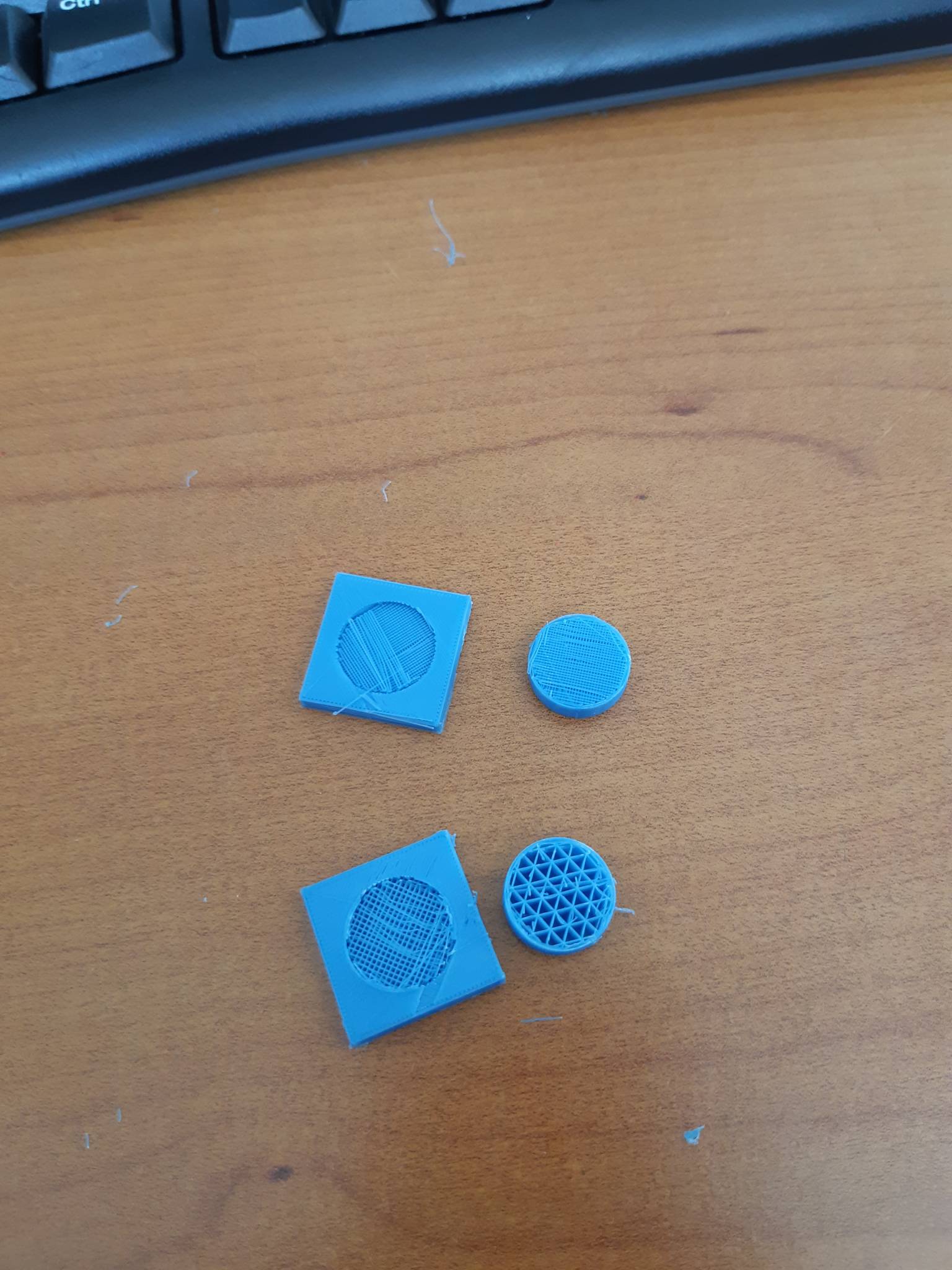

nathan_wurtz Posté(e) Avril 8, 2020 Auteur Posté(e) Avril 8, 2020 Re bonjour, alors j'ai imprimé 2 petites pièces avec à peut près le même réglage donc imprimé en 0.2mm et 50 mm/s mais là le problème principal c'est la résistance de ces pièces : les couches tiennent très mal entres elles. Pourtant une avec un remplissage de 30% et l'autre de 50%. S3D me marque aussi que les paramètre d'hauteur de couche et de largeur d'extrusion sont inférieurs à 1.2 et apparemment c'est pas conseillé. Ca viendrait de là ? A quoi c'est dû ?

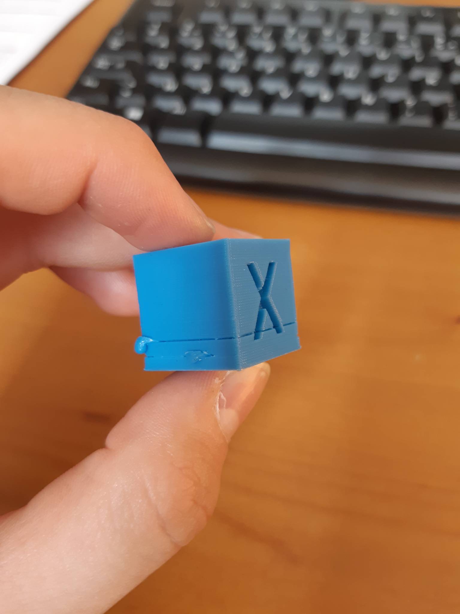

nathan_wurtz Posté(e) Avril 10, 2020 Auteur Posté(e) Avril 10, 2020 J'ai réussi à réparer ce problème solidité mais un autre problème est apparu, mon imprimante s'arrête en cours d'impression à trois reprises laissant des sortes de "bouses" qui font vraiment pas propre et du coup j'ai l'impression que ma tête d'impression s'est décalée et du coup j'ai des lignes sans plastiques.
Black-Dragon34 Posté(e) Avril 25, 2020 Posté(e) Avril 25, 2020 Salut nathan_wurtz, Comme beaucoup, j'avait également ce petit soucis de plots sous S3D. Je ne sait pas si il y'a un rapport mais depuis que j'ai réglé mes PID et mes coefficients d'extrusions, ce problème à quasi disparue. Je pense que S3D ce stop quand il détecte une valeur de buse trop , attend un léger refroidissement et repart. Tu trouveras facilement des Tutos pour ces différents réglages. Le 07/04/2020 at 17:49, Black-Dragon34 a dit : Salut nathan, J'ai aussi une I3 Mega version "S", et pas mal galéré en passant de Cura à S3D. J'ai finalement réussi à avoir des prints correct sous S3D, je te joint mon fichier pour la I3, tu n'auras qu'a le tester. Il est basé sur mes paramétrage que j'avait dans Cura avec quelques mod. Me reste qu'un soucis, des petits plots qui apparaissent lors de la rétractation mais j'avance . Bon courage cube S3D (02).mp4
nathan_wurtz Posté(e) Avril 27, 2020 Auteur Posté(e) Avril 27, 2020 Bonjour, Finalement concernant les "plots" j'ai trouvé la cause : le cable usb reliant octoprint et l'imprimante était gravement endommagé et l'imprimante beuggait de plus en plus (même avec Cura). En parlant de Cura, je suis finalement retourné chez eux car plus simple pour moi et le rendu me convient bien.
