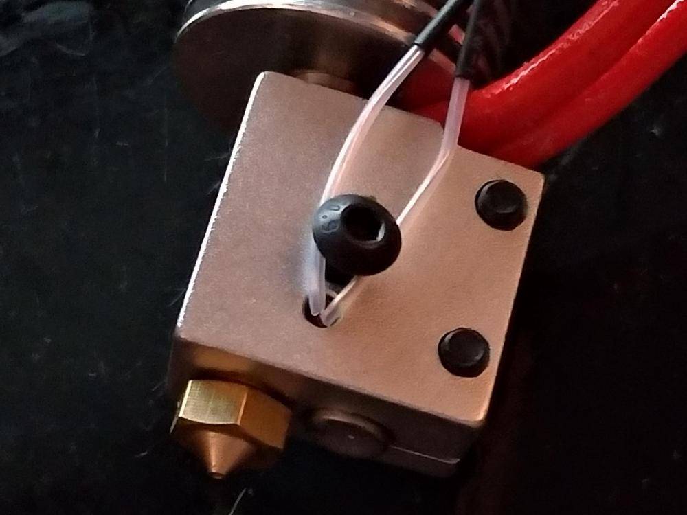

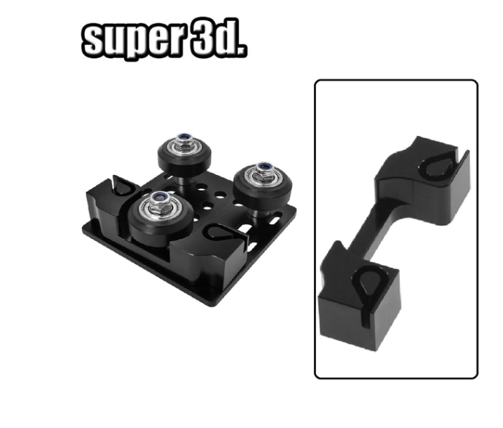

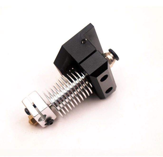

francois_uly Posté(e) Avril 8, 2020 Posté(e) Avril 8, 2020 Bonjour, Je voudrais changer de corps de chauffe de ma CR-10V2 et le replacer par un E3D V6 Quel support de E3D V6 me conseillez-vous ? https://fr.aliexpress.com/item/32880330477.html?spm=a2g0o.detail.1000014.7.4f17298aqO9W3w&gps-id=pcDetailBottomMoreOtherSeller&scm=1007.13338.154834.0&scm_id=1007.13338.154834.0&scm-url=1007.13338.154834.0&pvid=bd0dadbe-0308-480f-899d-b891e39a4b02&_t=gps-id:p Je n'ai pas bien compris la description
Bosco2509 Posté(e) Avril 9, 2020 Posté(e) Avril 9, 2020 Salut ! Il y a 8 heures, francois_uly a dit : https://fr.aliexpress.com/item/32880330477.html Je n'ai pas bien compris la description Qu'est-ce que tu ne comprend pas dans la description ? C'est juste le support en métal... il y a le modèle pour une tête E3D V6 et un deuxième modèle pour une Volcano... Je vois vraiment pas ce que tu ne peut pas comprendre... Perso... ce que je n'ai pas compris également : Il y a 8 heures, francois_uly a dit : Je voudrais changer de corps de chauffe de ma CR-10V2 et le replacer par un E3D V6 Si... le test de @fran6p sur la CR-10 V2 est bon (loin de moi cette idée de mettre en doute son test de la CR-10 V2), ta CR-10 V2 est déjà doté d'un tête E3D V6... alors pourquoi changer ? Et si c'est juste le corps de chauffe... pourquoi chercher un support ? Il suffit de monter un nouveau corps de chauffe... comme celui-ci... nan ?

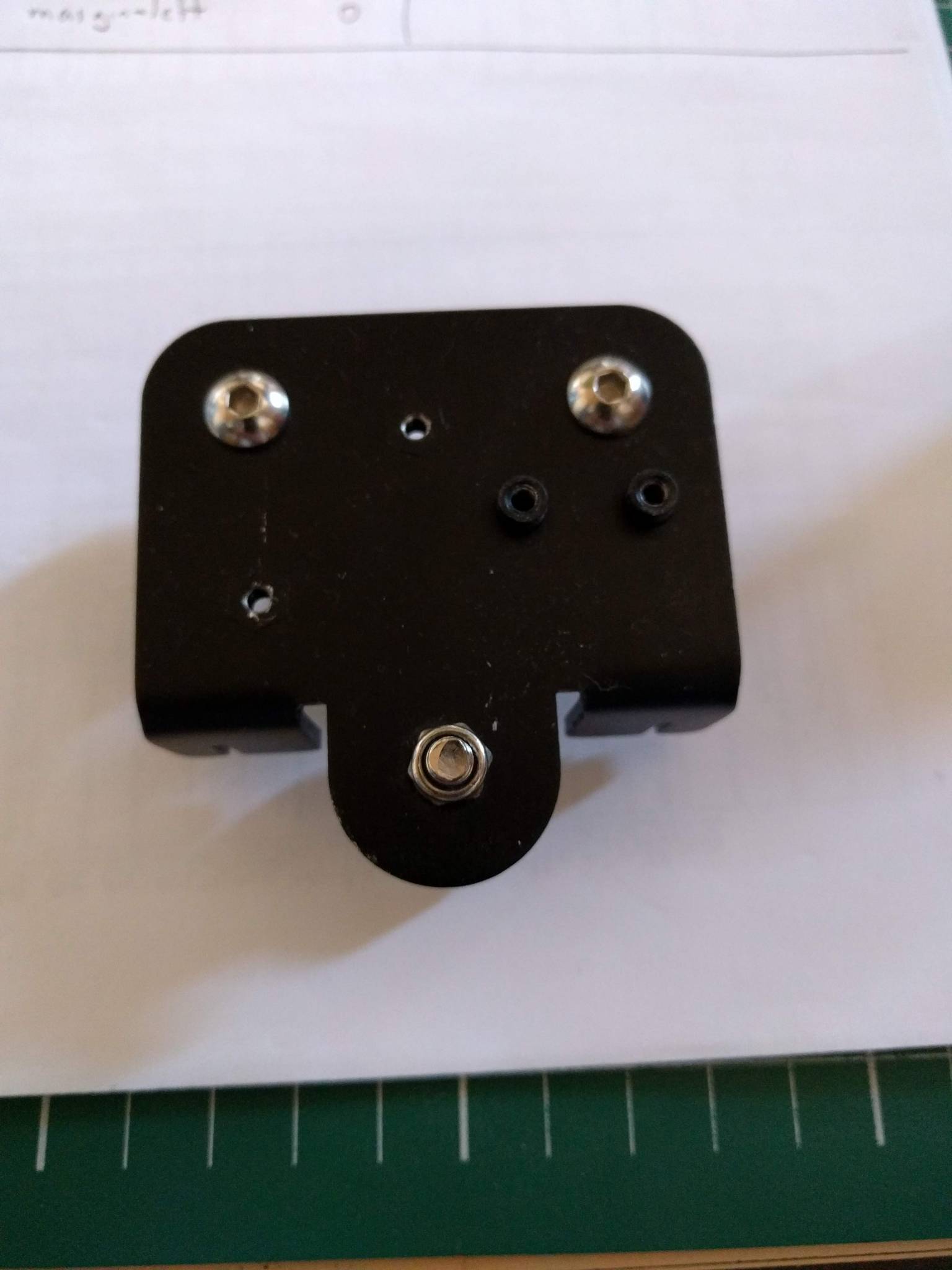

fran6p Posté(e) Avril 9, 2020 Posté(e) Avril 9, 2020 @francois_uly Le support de tête E3D de ton lien est prévu pour les tripodes métalliques (base métallique avec les galets de roulement) des Ender3/5, CR10 et CR10S. Tel quel il ne peut pas être monté sur le tripode métallique bleu métallisé des CR10-V2. Sur celui-ci, la tête est fixée / maintenue par la cage en plastique bleu, elle même fixée sur le tripode par les deux vis arrières. La solution la plus simple pour toi puisque tu n'utilises pas d'ABL serait de te procurer le tripode métallique noir prévu pour les Ender / CR10(S) sur lequel tu pourrais alors mettre le support de tête E3d de ton lien. Tripode Ender / CR10(S): Les têtes E3d existent en format «volcano» (pas Tornado ). Le corps de chauffe est plus haut que large et on y met des buses plus longues. Pourquoi? C'est pour pouvoir utiliser des buses de plus gros diamètres et de permettre tout de même une extrusion rapide; généralement on leur adjoint aux têtes volcano des extrudeurs à démuliplication (BMG. titan, Hemera): Tête «E3D Volcano (partie corps de chauffe):
