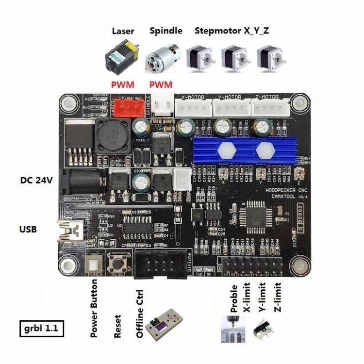

Bonjour, j'ai un soucis avec une CNC3018.
Lors d'une découpe au laser , celle-ci c'est arrêté et depuis pas moyen de faire marcher les axes, autant le laser accepte de s'allumer , autant pas moyen de déplacer les axes que ce soit avec engraver master, GrblControl ou Lasergrbl ou le boitier de contrôle déporté.
J'ai rien vu de spécial sur la carte, les leds indiquant les voltages (24, 12 et 5) sont allumées.

une photo ou une référence de la carte qu'on ne parle pas dans le vide ?
si les logiciels pensent  que les axes se déplacent lors que tu cliques sur les flêches c'est ni un problème de software ni de GRBL
au vu des symptômes que tu décris je regarderais :
alim partie puissance 12v ou 24v
fusible sur circuit de puissance

J'ai vérifier l'alim, elle donne bien du 24 volts.
Le laser fonctionne lorsque je l'active.
Je n'ai pas vu de fusible sur la carte.
la carte est une camxtool v3.4
3-Axis-Control-Card-V3-4-GRBL1-1f-CNC-Wo
Le vendeur va me renvoyer une carte, ça devrais résoudre le PB mais si j'arrive à trouver le pourquoi sur celle-ci, ça m'en fera une d'avance ^^

Malheureusement j'ai peur que ce soit un soucis électronique, j'ai jamais mis les mains sur ce genre de carte mais j'ai plein d'aventures malchanceuse avec des clones d'arduino, depuis je leur préfère des arduinos officiels. Je pense que la solution est de redemander une carte au vendeur, en général il n'y a pas de problème et ça les incitera à faire plus attention.
Le vendeur m'a renvoyer une carte, ça a résolue le pb, le problème étais donc bien électronique.
Depuis, plus aucun soucis.
Par contre, je n'utilise pas le boitier déporté et j'ai retirer les endswitch que j'avais installé, je ne sais pas si le pb venais de ça mais dans le doute ( lors de la panne je venais de les installer et la machine à planté après utilisation du boitier déporté).
