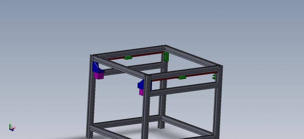

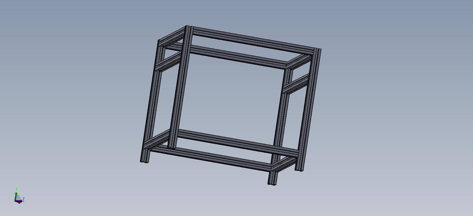

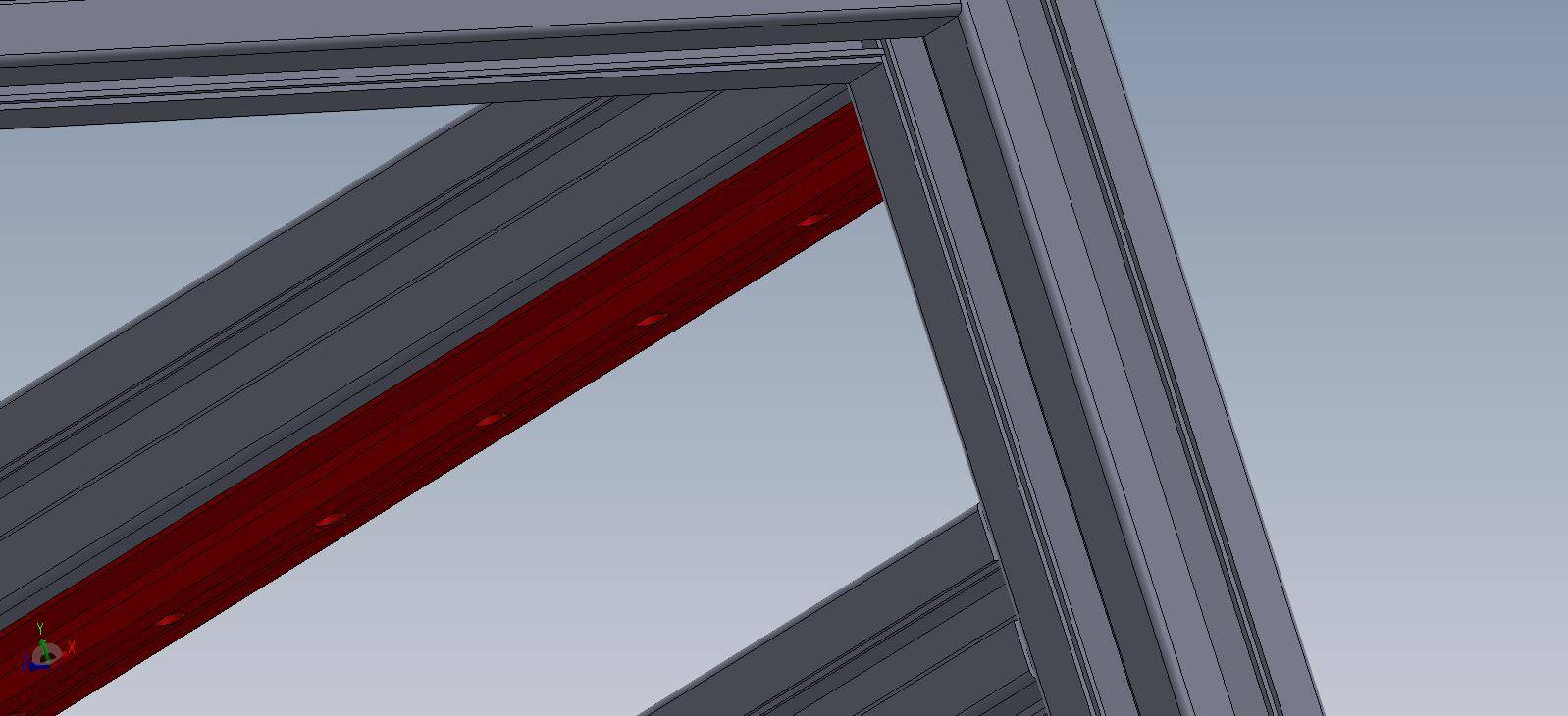

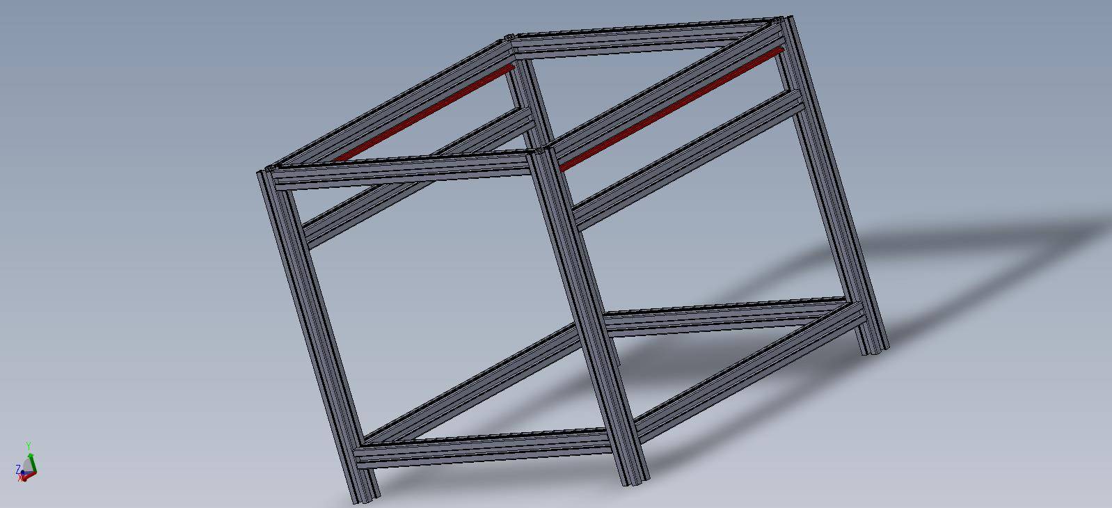

Matgothmog Posté(e) Avril 19, 2020 Auteur Partager Posté(e) Avril 19, 2020 Petite progression: lentement je modélise l'architecture de l'hypercube: Lien vers le commentaire Partager sur d’autres sites More sharing options...

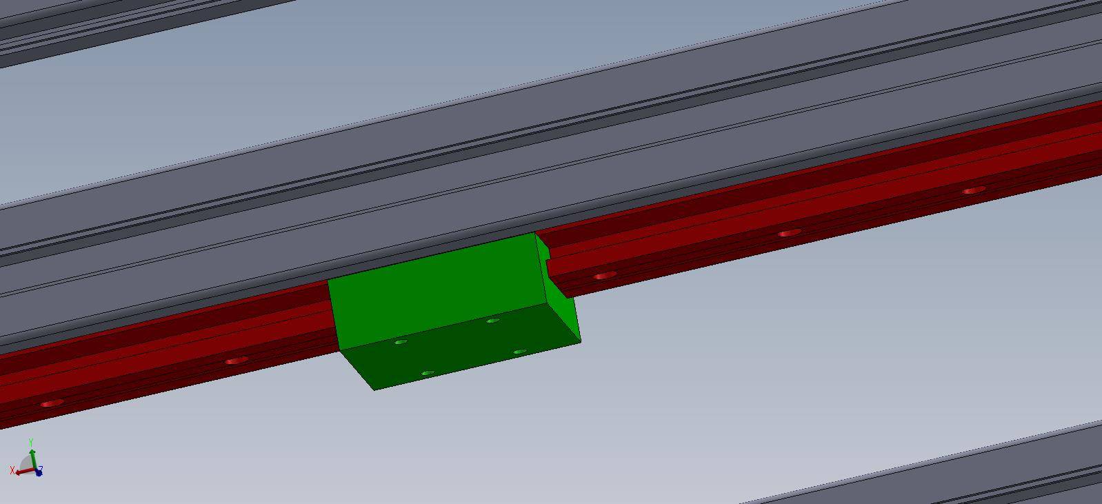

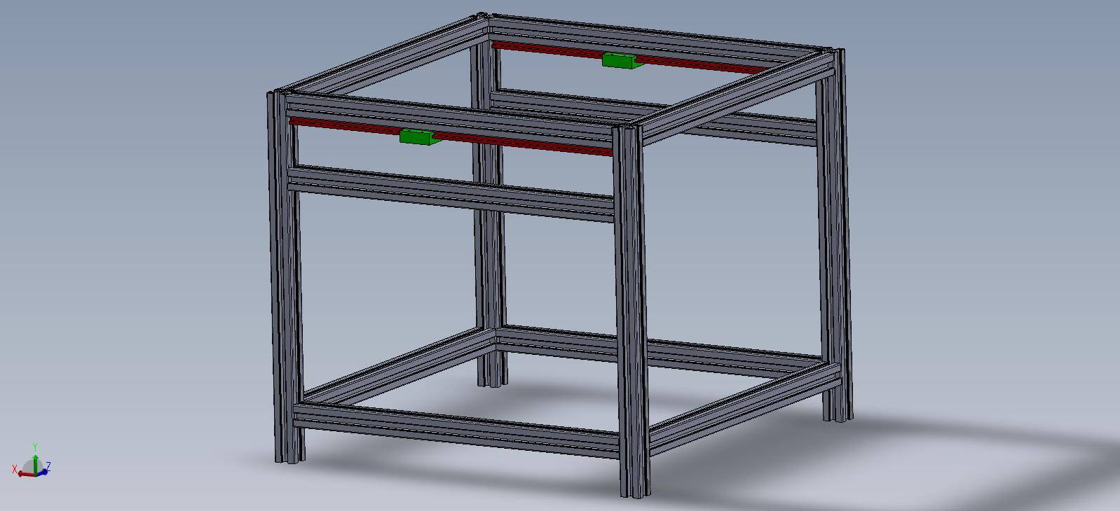

Matgothmog Posté(e) Avril 19, 2020 Auteur Partager Posté(e) Avril 19, 2020 Modélisation des rails linéaires, prochaine étapes les chariots puis les pièces de l'axe X et Y Lien vers le commentaire Partager sur d’autres sites More sharing options...

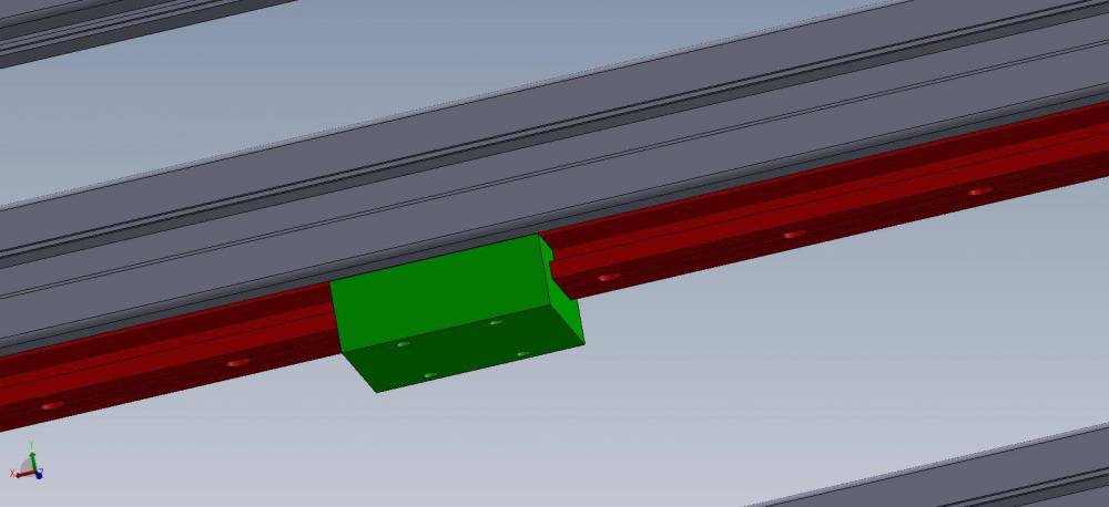

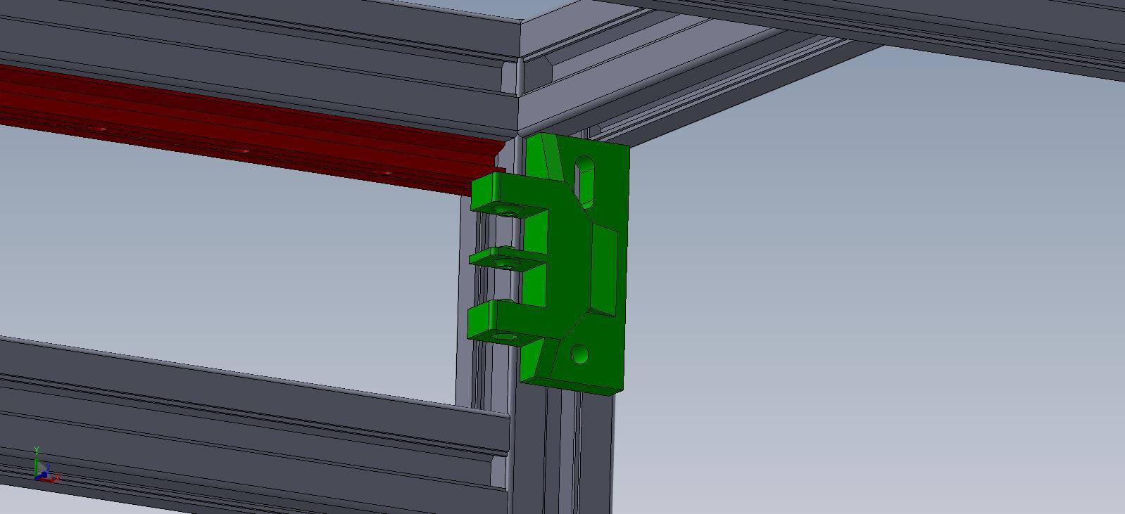

Matgothmog Posté(e) Avril 19, 2020 Auteur Partager Posté(e) Avril 19, 2020 Modélisation des chariots TS-04-15 de drylin, le but de demain est de modéliser l'accroche des moteurs X et Y ainsi que le renvoie en face par poulie. En suite je m'occupperai de l'axe Y... Lien vers le commentaire Partager sur d’autres sites More sharing options...

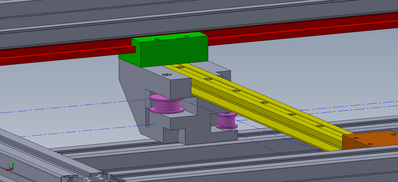

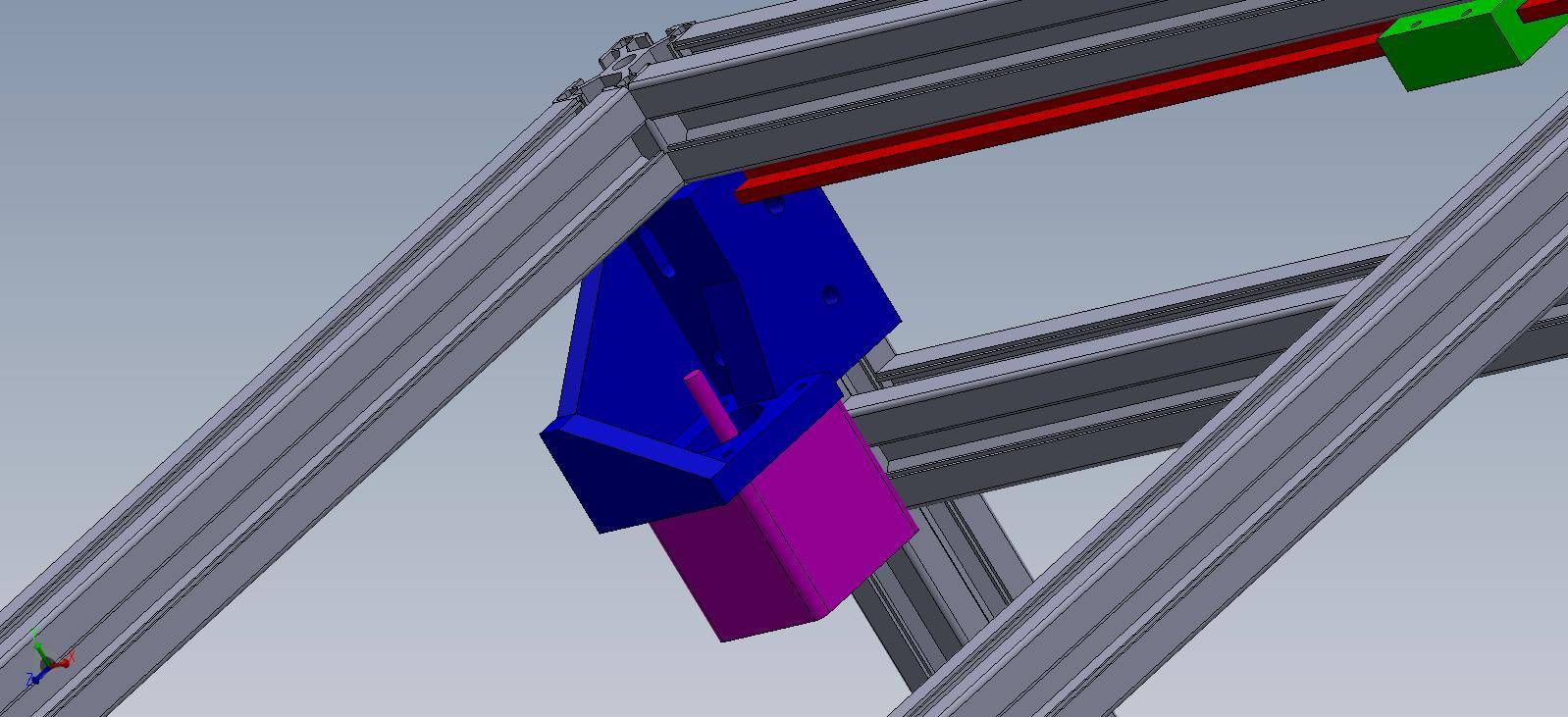

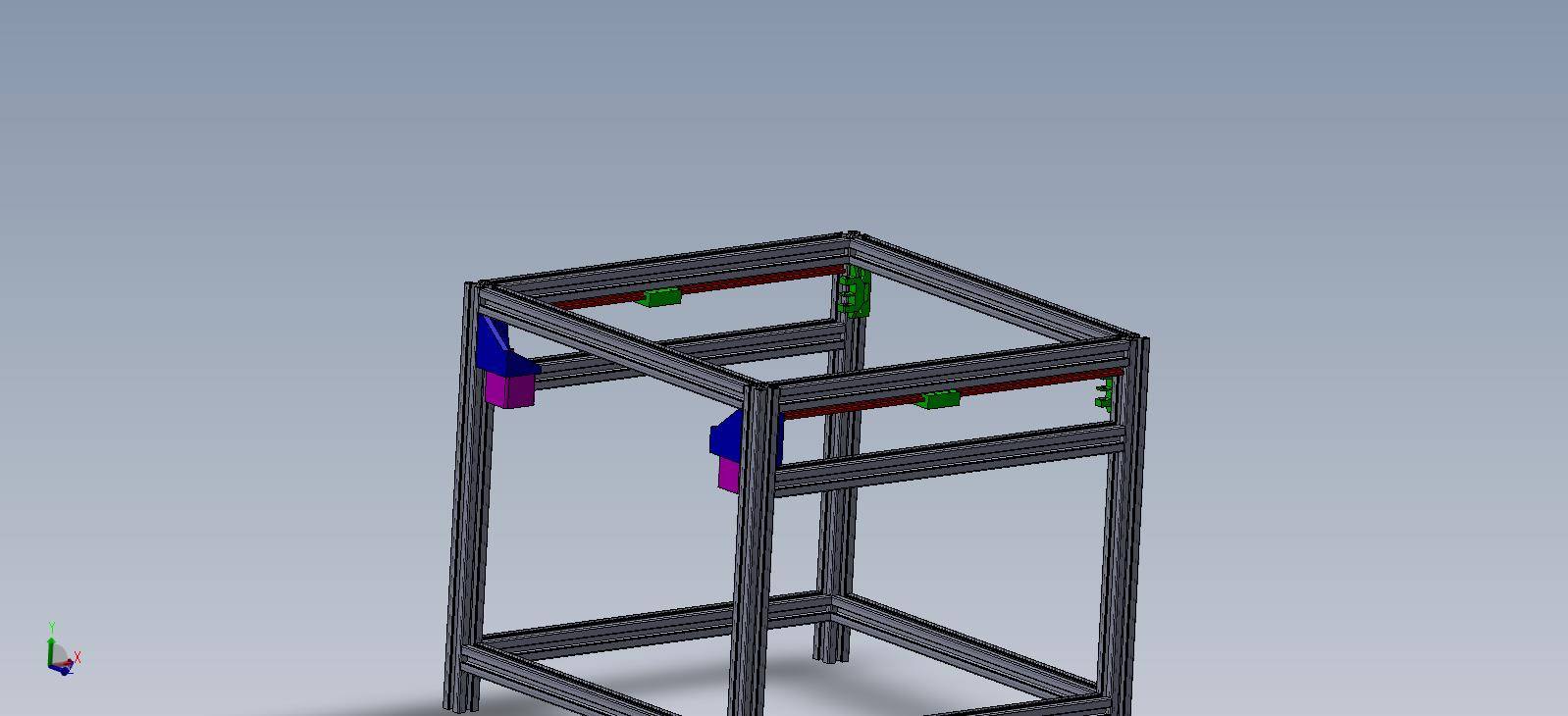

Matgothmog Posté(e) Avril 20, 2020 Auteur Partager Posté(e) Avril 20, 2020 Modélisation en cours du du support moteur qui n'est pas totalement finit comme on peut le voir au niveau du rail linéaire. Je le fait plus solide que la pièce d'origine car j'imprime tout en PLA: Lien vers le commentaire Partager sur d’autres sites More sharing options...

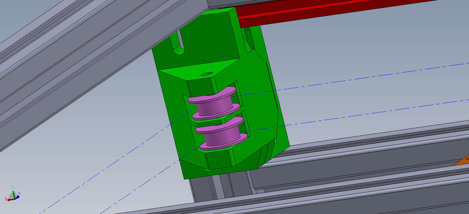

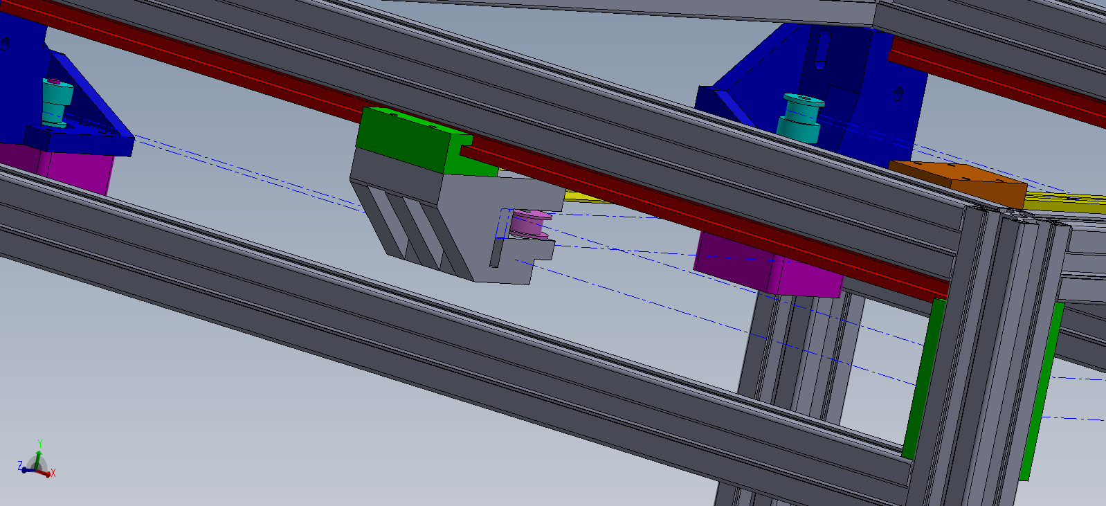

Matgothmog Posté(e) Avril 22, 2020 Auteur Partager Posté(e) Avril 22, 2020 Petit pas en avant, modélisation des renvoies de courroies, Reste la pratie compliqué les piéces a modéliser pour l'axe X qui s'accroche au chariot de l'axe Y. Les rails arrive demain, je mettrai des photos. Jedonnerai tous les stl une fois testé. Lien vers le commentaire Partager sur d’autres sites More sharing options...

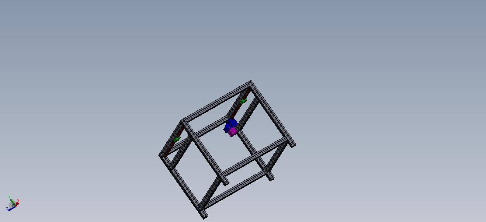

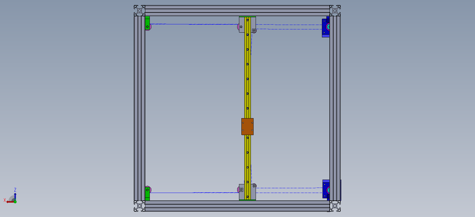

Matgothmog Posté(e) Avril 25, 2020 Auteur Partager Posté(e) Avril 25, 2020 Même si je n'ai pas été encore été livré suite au confinement, j'ai presque finit la modélisation: manque plus que le support de la tête d'impression: Lien vers le commentaire Partager sur d’autres sites More sharing options...

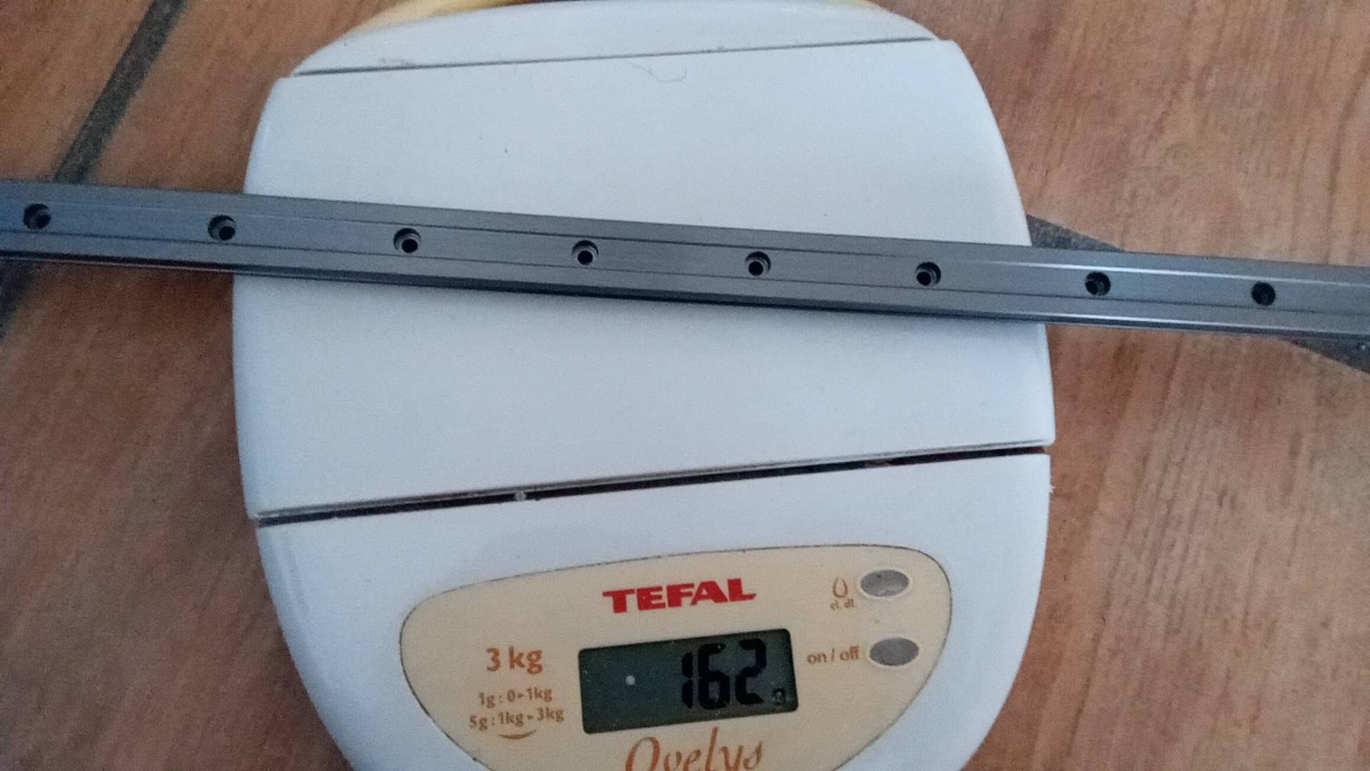

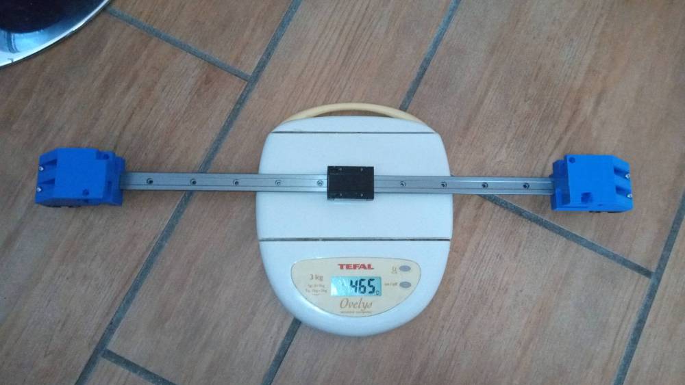

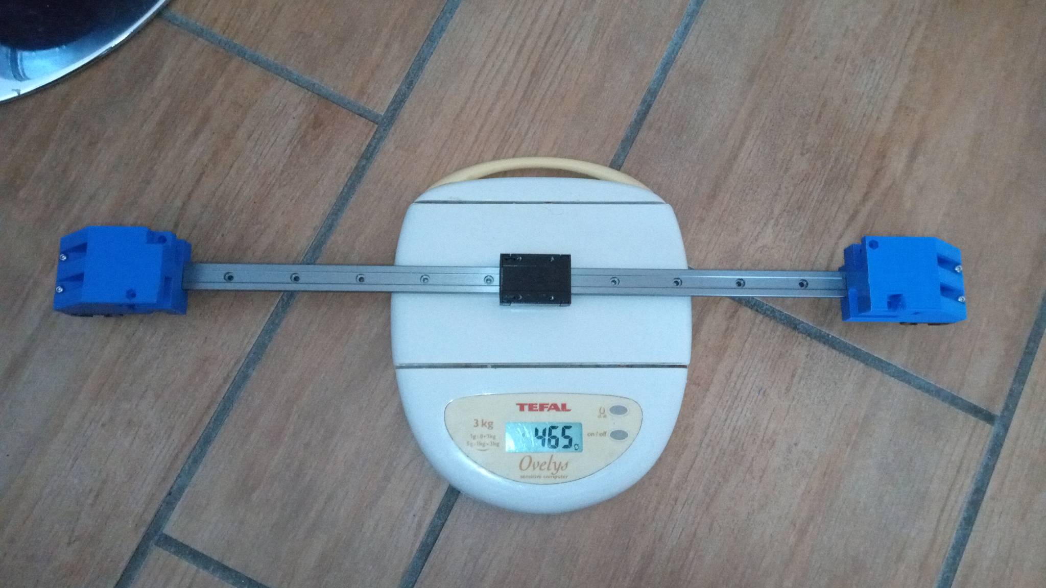

Matgothmog Posté(e) Avril 27, 2020 Auteur Partager Posté(e) Avril 27, 2020 (modifié) Voici un des 3 rails que j'ai reçu. Ils étaient très bien protégés dans le volia avec beaucoup de carton. Ils me semblent de très bonne qualité et comme ils sont fait en alu, je vais pouvoir faire un axe X très légé. Les chariots glissent très bien, le réglage du jeu avec les deux vis permettent de contraindre légèrement les patins en polymère ce qui permet un glissement optimale avec un minimum de jeu. Je voudrais rajouter une video, mais il va falloir que je trouve un moyen de la partager car elle est supérieur a la taille d'un post. Modifié (le) Avril 27, 2020 par Matgothmog 2 Lien vers le commentaire Partager sur d’autres sites More sharing options...

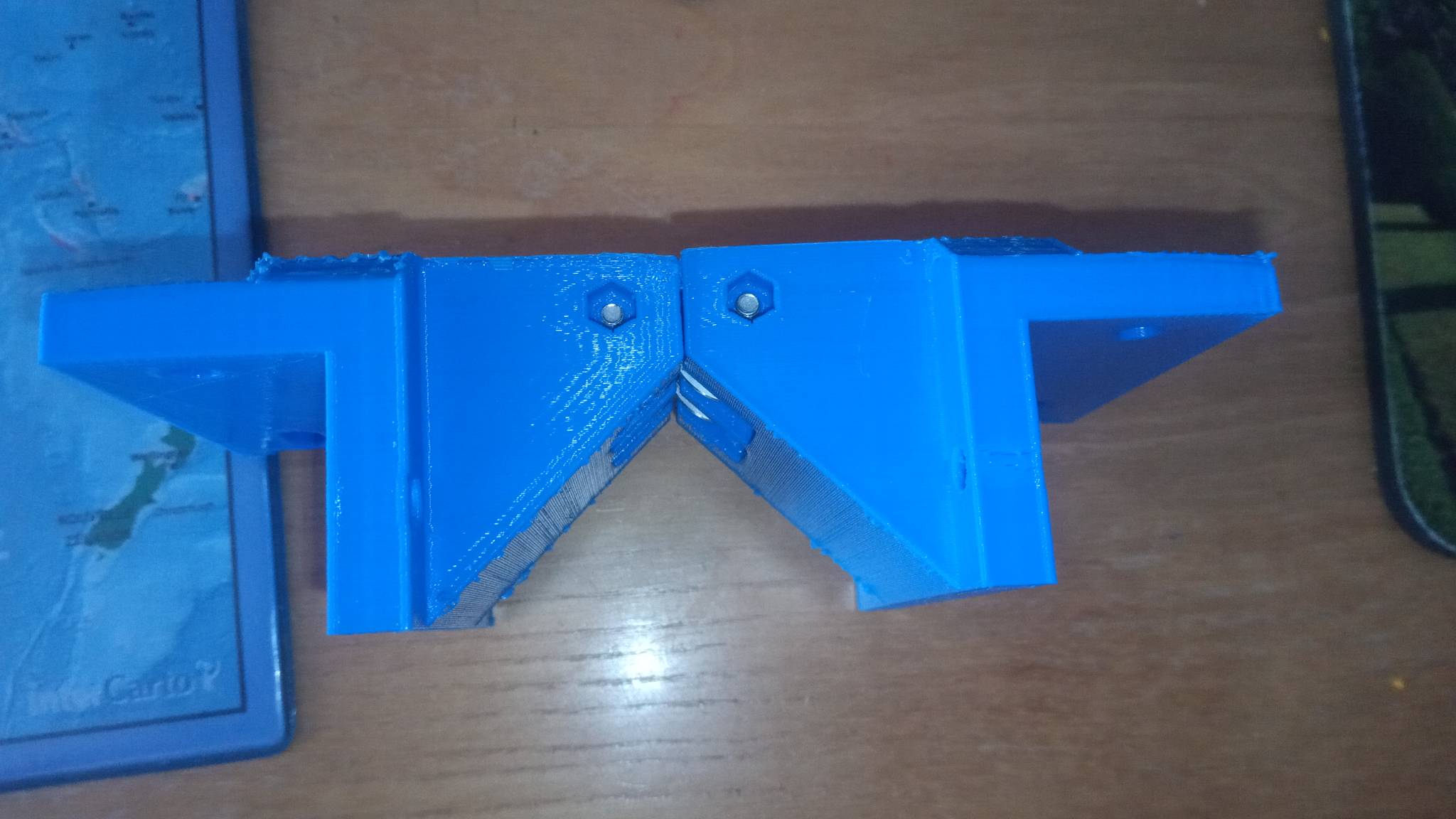

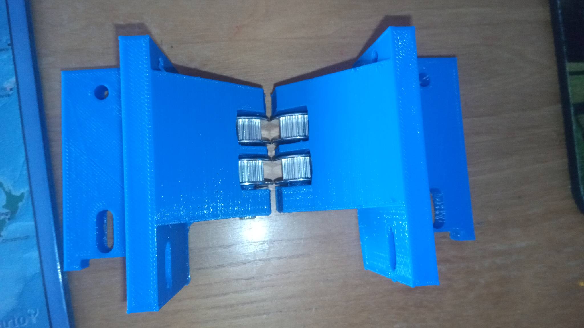

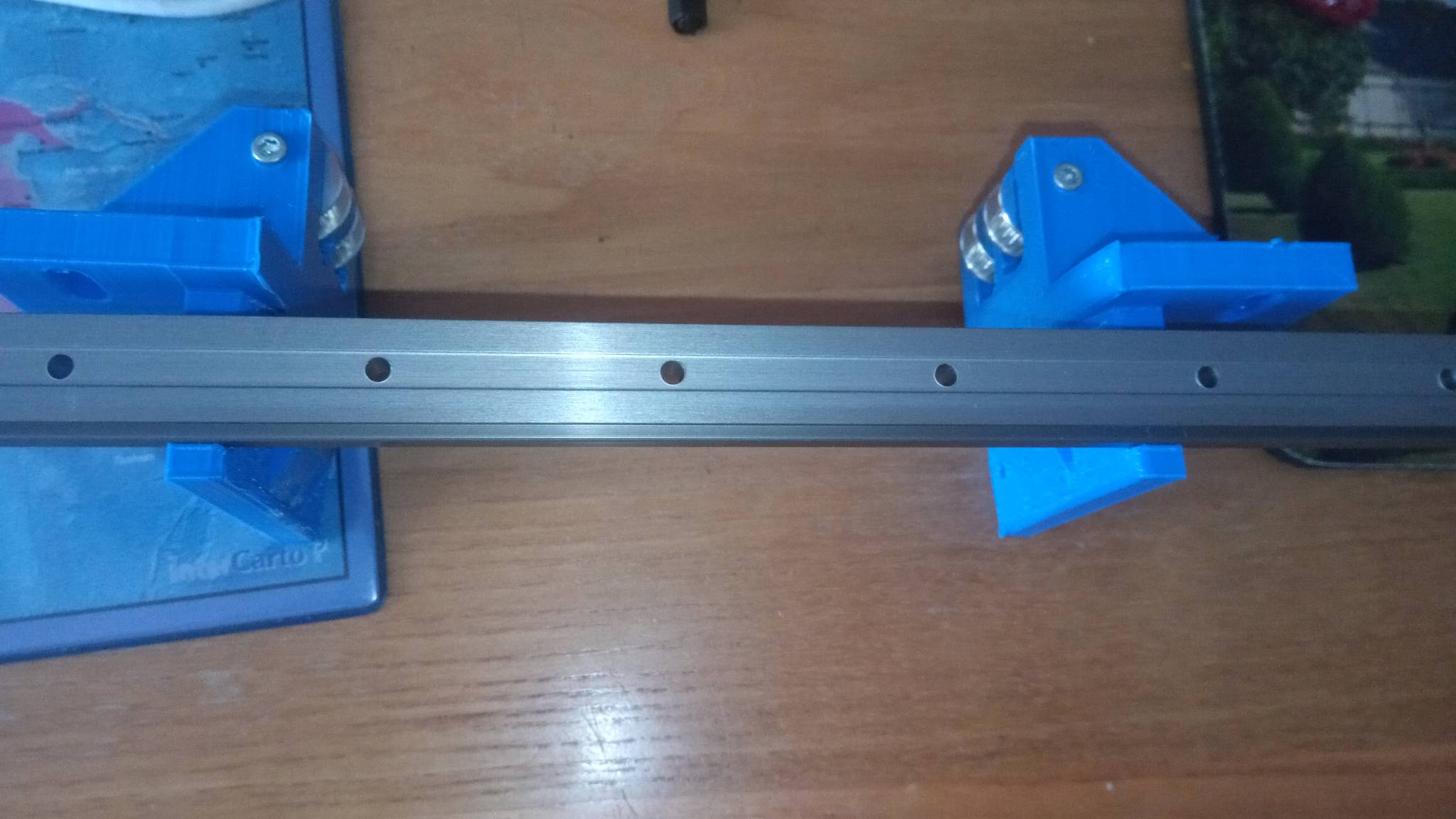

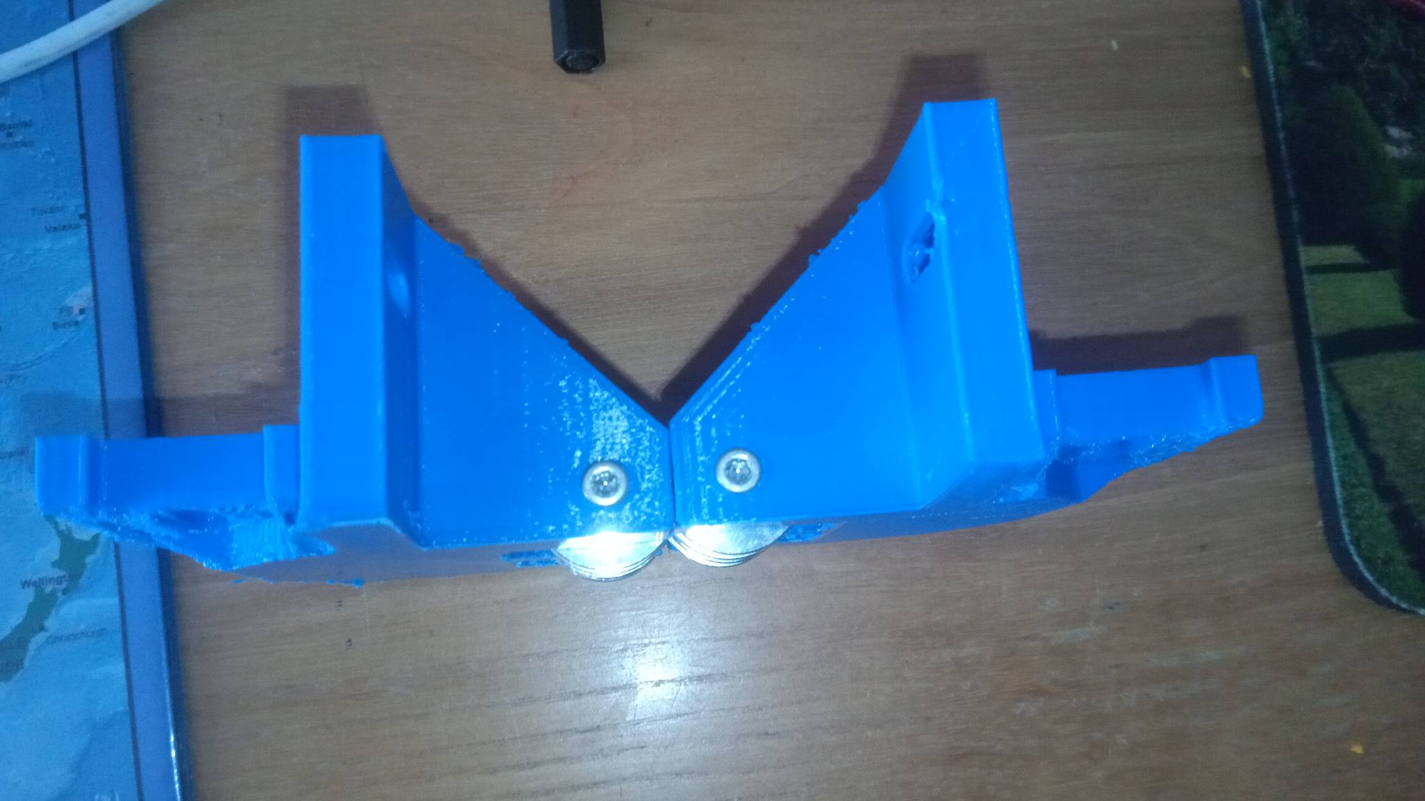

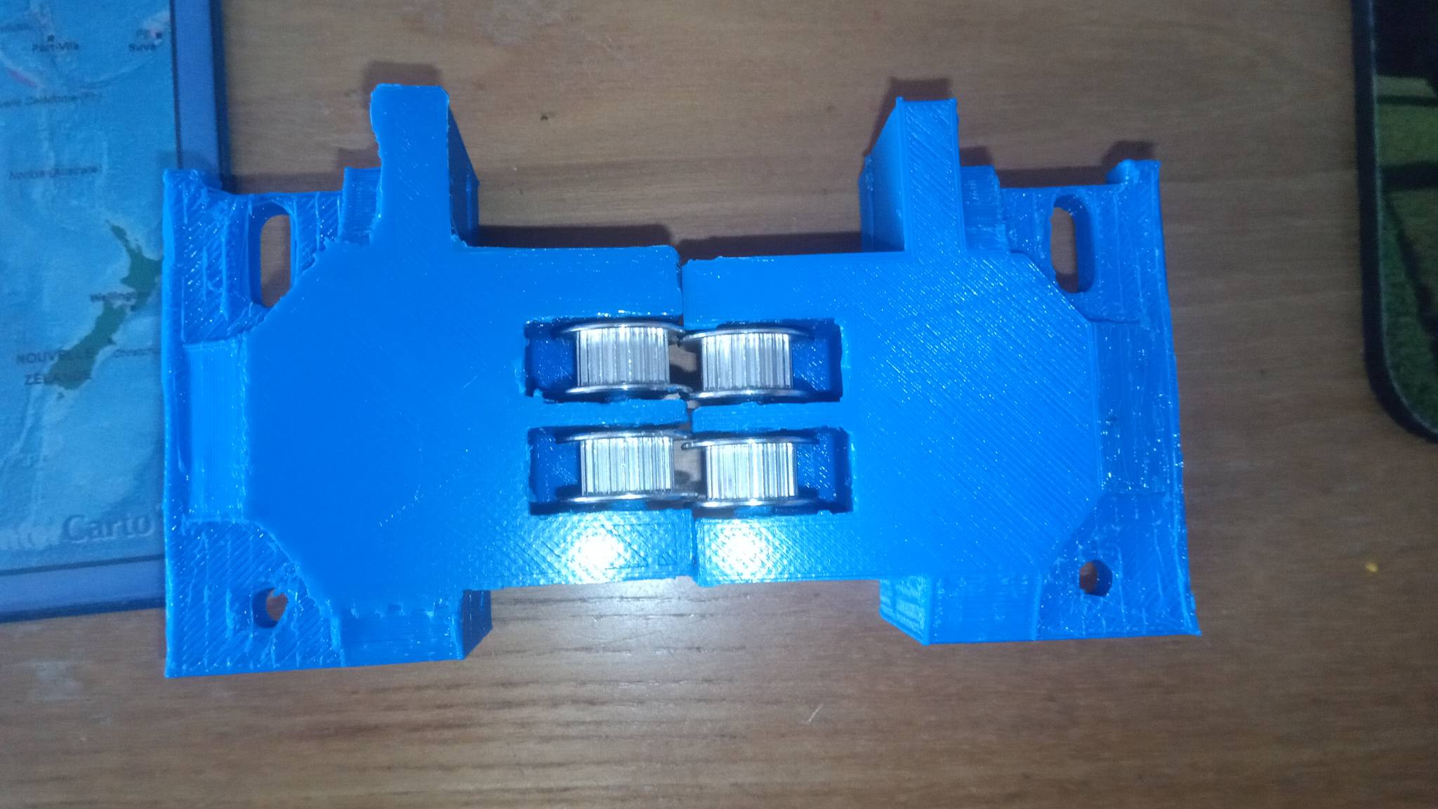

Matgothmog Posté(e) Mai 4, 2020 Auteur Partager Posté(e) Mai 4, 2020 (modifié) Voici l'impression des 2 premières pièces, semblent parfaite. Elles sont d'une rigidité incroyable à première vue. @Poisson21, je te met une vidéo une fois les axes montés, en fin de semaine avec de la chance. Modifié (le) Mai 4, 2020 par Matgothmog 1 Lien vers le commentaire Partager sur d’autres sites More sharing options...

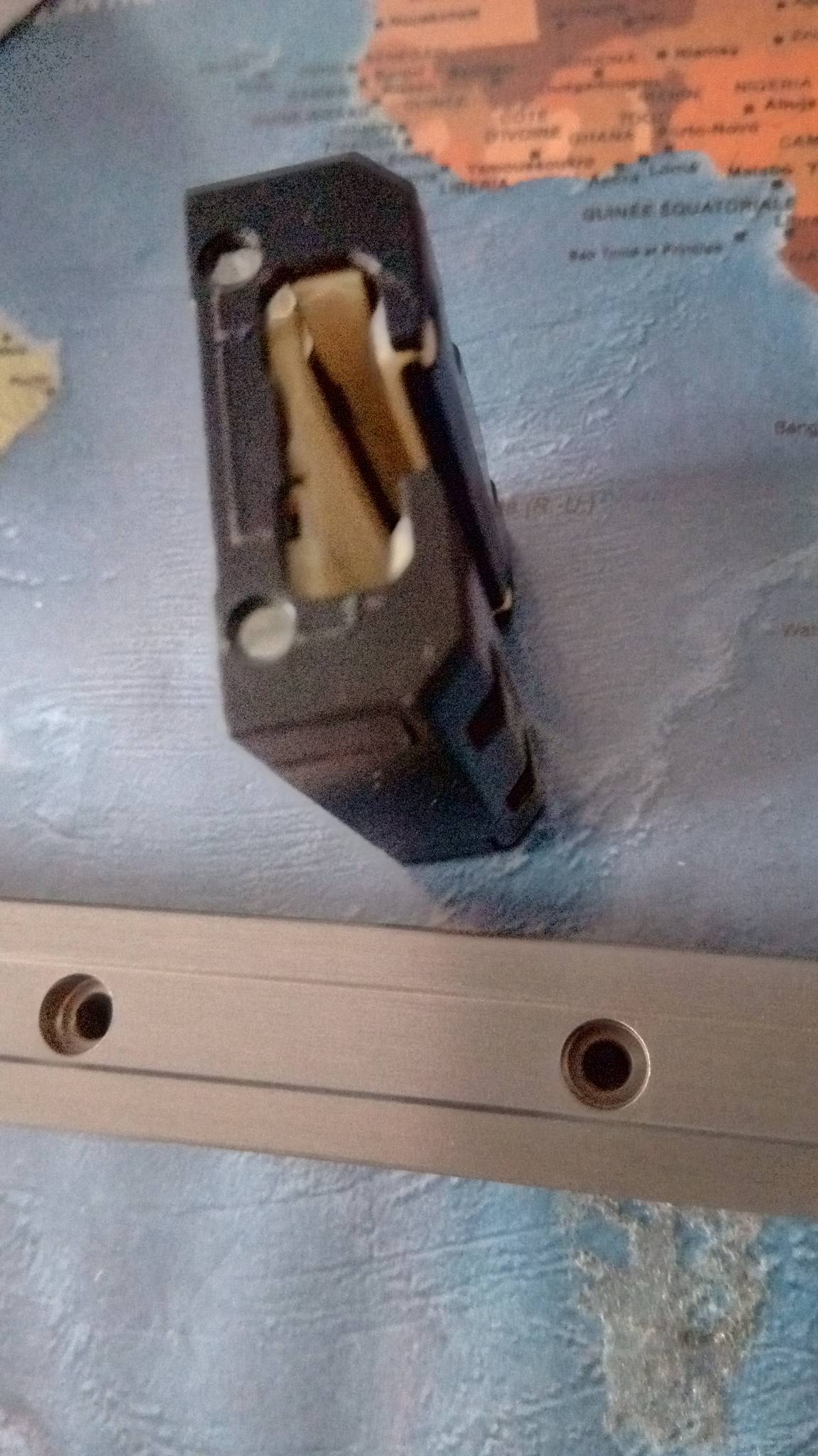

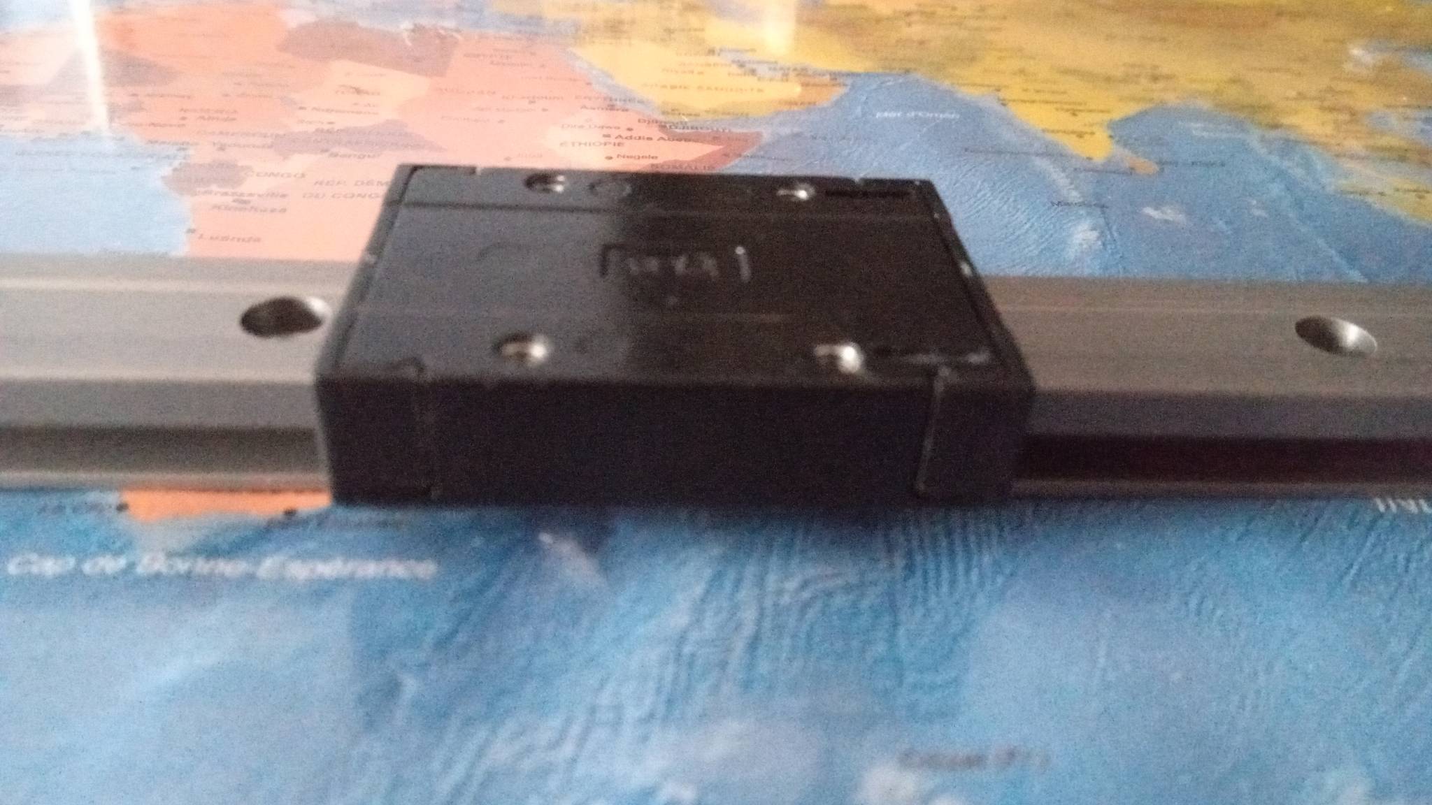

Matgothmog Posté(e) Mai 7, 2020 Auteur Partager Posté(e) Mai 7, 2020 Ça avence impression de toute les pièces sauf du support de buse pas encore modélisé, voici quelques photo. Lien vers le commentaire Partager sur d’autres sites More sharing options...
