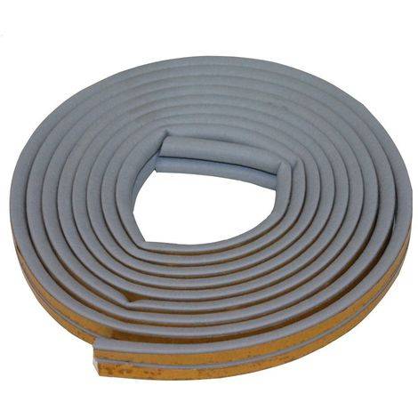

Concernant les portes, je vais voir ce que je peut faire: peut être du joint porte de douche?

du joint de calfeutrage fenêtre autocollant  . il se divise en 2 boudins
joint-adhesif-de-calfeutrage-et-isolatio

Je plussoie Titi pour le joint de fenêtre, trouvable partout,pas chère et très efficace.
