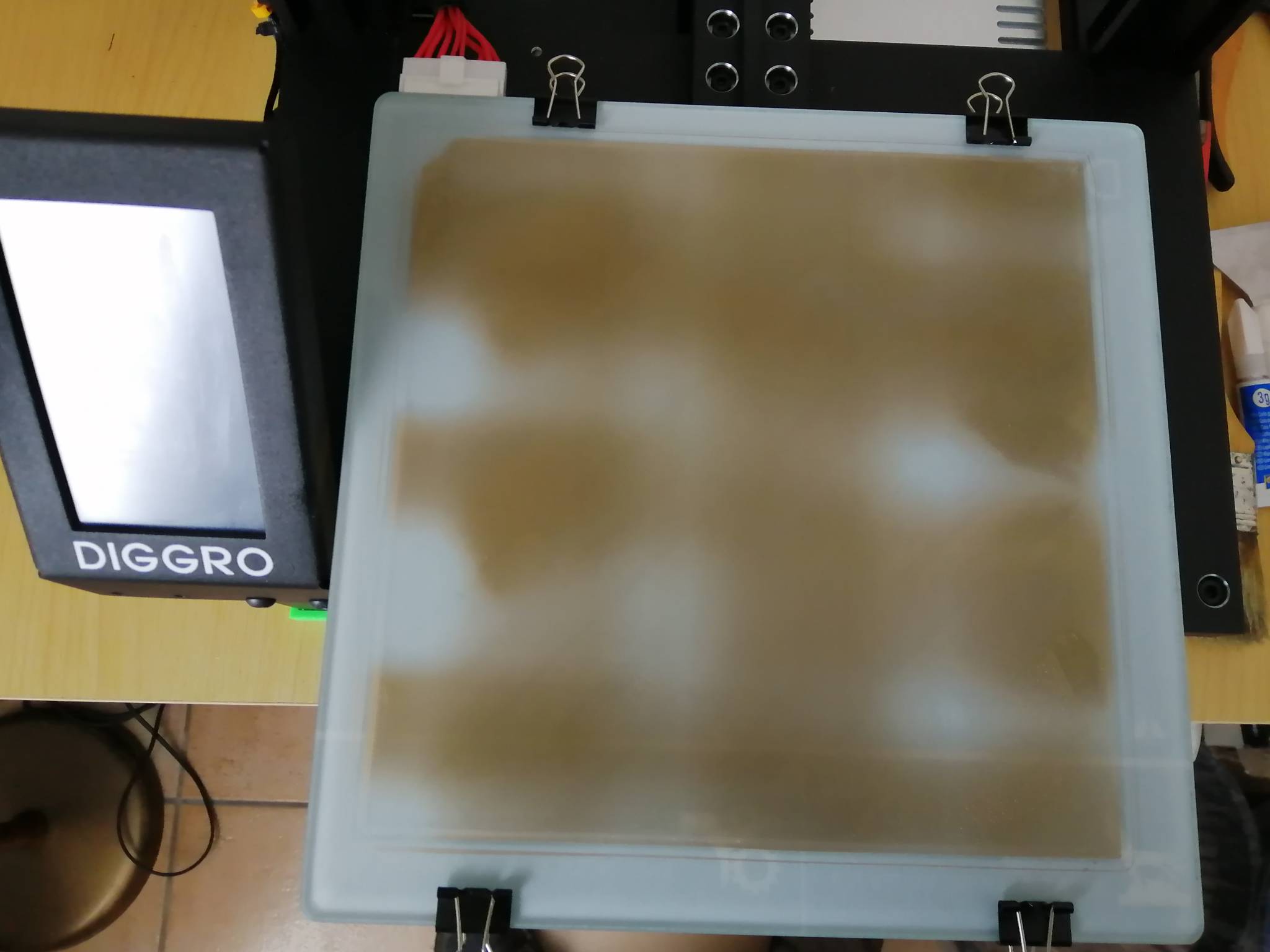

FRANDSEN Posté(e) Avril 17, 2020 Partager Posté(e) Avril 17, 2020 Je suis à la recherche d'un plateau tout en verre (la laque fonctionne très bien. Pas besoin de partie adhérente), à la dimension de mon imprimante Alfawise U30 pro, qui soit capable d'imprimer une première couche sans trous comme c'est le cas ici sur la photo jointe. Pouvez-vous m'en indiquer un capable de faire ça? Merci. Lien vers le commentaire Partager sur d’autres sites More sharing options...
Titi78 Posté(e) Avril 17, 2020 Partager Posté(e) Avril 17, 2020 Un miroir à la découpe épaisseur 4 mm en GSB (merlinpinpin ou castobrico ou si le rémouleur passe dans la rue lui demander si le fis du charbonnier connait toujours le livreur de journaux dont sa femme soigne le laitier qui livre le vitrier ). le miroir est sensé avoir moins de défaut de forme qu'une vitre pour ne pas déformé le reflet. 1 Lien vers le commentaire Partager sur d’autres sites More sharing options...
keket Posté(e) Avril 17, 2020 Partager Posté(e) Avril 17, 2020 Voici ce que j'ai mis dans un autre sujet ce matin ! c'est exactement le problème que j'avais regarde du côté tes galet de ton plateau !!! Citation Bonjour. Si je peut faire part de mon expérience concernant le plateau ! Chez moi le problème ne venait PAS QUE du plateau en effet les galets du plateau eux même étaient voilés ! Après remplacement par une plaque de verre il y a une amélioration ! mais pas suffisante pour une belle première couche qui adhère bien. Pour le vérifier il faut défaire la courroie du moteur afin que le plateau soit le plus libre possible. Enlever le plateau en verre et poser un objet long (1m) avec une face plate et droite (pour moi un niveau de maçon de 1m) Ensuite regarder dans l'axe de cet objet (la face en contact avec le plateau) faire avancer et reculer doucement le plateau moi j'avais des vagues (4 sur le mouvement total du plateau ) ce qui correspond au 4 tours de roues ... Le décalage au bout de l'objet était de prés de 5 mm !!! Après remplacement tout est nickel !!! J'ai même investi dans un plateau mamorubot Ce plateau est simplement génial !!! Lien vers le commentaire Partager sur d’autres sites More sharing options...
