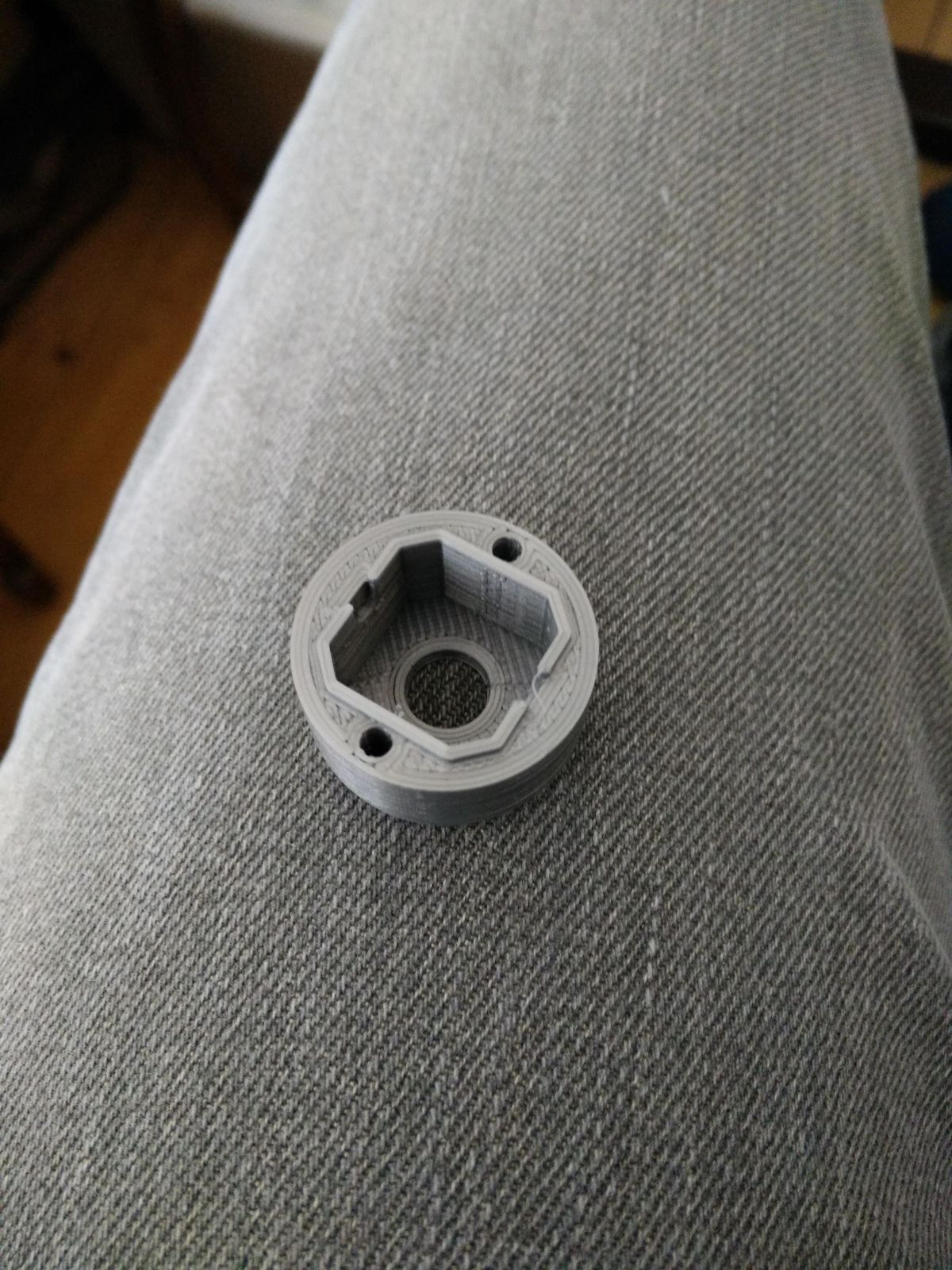

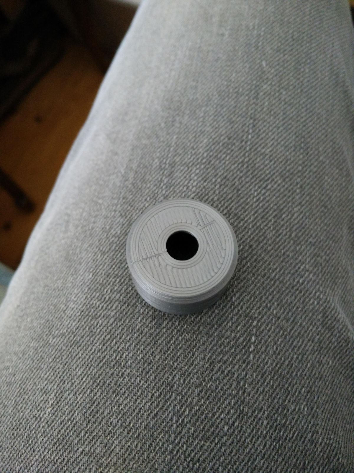

Vodevil Posté(e) Mai 2, 2016 Posté(e) Mai 2, 2016 (modifié) @rhum1 Ton taux de remplissage ça donne quoi ? Je ne connais que Cura mais dans Cura tu as une option avancé sur le remplissage "taux de chevauchement" et sinon y'a la gestion de l'épaisseur "dessus/dessous" que j'ai mis à 1.2 (3 couches ?) chez moi. Quel est ta température ? Si t'as déjà un flow à 1 (donc 100% ?) effectivement ça va être compliqué, tu peux monter jusqu'à 120% maximum. Je te conseille d'y aller lentement par palier de 2% (donc 1.02 chez toi, puis 1.04, etc... même si ici tu peux surement commencé dès 1.04 pour voir si tu constates une amélioration). Après je ne connais pas simplicify3D donc je lasserai les autres t'aider sur ses réglages. Bon courage ! Modifié (le) Mai 2, 2016 par Vodevil
Vodevil Posté(e) Mai 3, 2016 Posté(e) Mai 3, 2016 (modifié) Ah je ne peux plus éditer mais voici donc la solution à ton soucis pour ton logiciel : https://www.simplify3d.com/support/print-quality-troubleshooting/#gaps-between-infill-and-outline Donc vérifie leur option. Et sinon quel est ta vitesse d'impression ? Diminue là un peu aussi. Modifié (le) Mai 3, 2016 par Vodevil
rhum1 Posté(e) Mai 5, 2016 Auteur Posté(e) Mai 5, 2016 merci beaucoup je vais essayer et je vous posterai une photo plus tard dans la journée. ;-) 1
rhum1 Posté(e) Mai 6, 2016 Auteur Posté(e) Mai 6, 2016 (modifié) Voici une impression avec encore des défaut je ne sais vraiment plus ce qui est bon de ce qui est mauvais... J aïs passer le outline overlap a 30 % Modifié (le) Mai 6, 2016 par rhum1

damdam2959 Posté(e) Mai 6, 2016 Posté(e) Mai 6, 2016 bonjour quel slicer ? quel température ? quel vitesse ? plateau chauffant oui ou non ? quel flow ? ton extrudeur est t'il calibrer ? as tu bien renseigner le bon diamètre de filament dans ton slicer ? as tu bien renseigner le diamètre de ta buse dans ton slicer ? Quel filament PLA ou ABS ? ca manque d'infos tout ca
rhum1 Posté(e) Mai 6, 2016 Auteur Posté(e) Mai 6, 2016 (modifié) Salut j utilise simplify3d 200°c 60 mm/s en remplissage support builtak j e n ai pas de plateau chauffant un flow a 1 (100%).comment calibré l extrudeur?.oui j ai bien renseigner la taille du filament et le diamètre de la buse. Filo3d gris (pla) Merci Modifié (le) Mai 6, 2016 par rhum1
Vodevil Posté(e) Mai 6, 2016 Posté(e) Mai 6, 2016 (modifié) Evite la température de 200° (même si le bug est sur Cura, soyons prudent ^^). Même si la température ne doit pas ici poser trop de soucis, monte la quand même un peu, teste à 208° et diminue ta vitesse d'impression à 35mm/s çar avec une épaisseur de couche à 0.1 tu ne dois pas dépasser les 45mm/s sinon les couches n'accrocheront pas correctement. Tu ajusteras ensuite mais déjà il faut qu'on voit ensemble si cela aide à corriger ton soucis. Modifié (le) Mai 6, 2016 par Vodevil

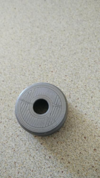

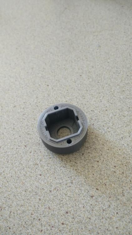

rhum1 Posté(e) Mai 7, 2016 Auteur Posté(e) Mai 7, 2016 Salut voilà une impression a 208°C avec une vitesse de 30 mm/s maxi toujours avec du filo 3d
Guest flykiller Posté(e) Mai 7, 2016 Posté(e) Mai 7, 2016 Je la trouve plus belle, réaugmente ta T°, le filo sur filimprimante3D c'est entre 210 et 220°
rhum1 Posté(e) Mai 7, 2016 Auteur Posté(e) Mai 7, 2016 (modifié) OK merci pour ce conseil je mettais moins car c est 205 sur CBS;-) tu pense quoi de la première couche trop haute trop basse ou bien ?De plus j ai toujours une bavure la ou il commence le contour de chaque couche est ce normal ? Modifié (le) Mai 7, 2016 par rhum1
Guest flykiller Posté(e) Mai 7, 2016 Posté(e) Mai 7, 2016 Si tu claques pas, que tu es bien lisse et que ça ce décolle pas, ça va. Ce sera à toi de voir sur de plus grandes pièces, tu as un petit écrasement pour que tes couches ce soudent entre elle, peut être ça tes petites bavures ?

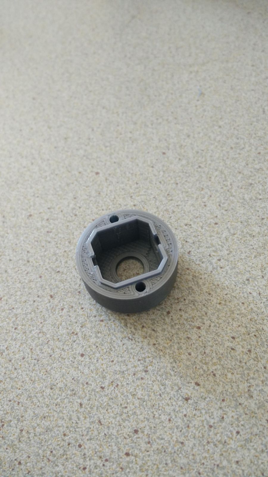

rhum1 Posté(e) Mai 9, 2016 Auteur Posté(e) Mai 9, 2016 Non c est plus une bavure de chaque début / fin contour de la pièce comme l on peut le voir a l intérieur de cette pièce
Vodevil Posté(e) Mai 10, 2016 Posté(e) Mai 10, 2016 Je trouve ça correcte personnellement. Mais après là c'est aussi le rendu sur un filament capricieux, tu devrais tester d'autres marques.
