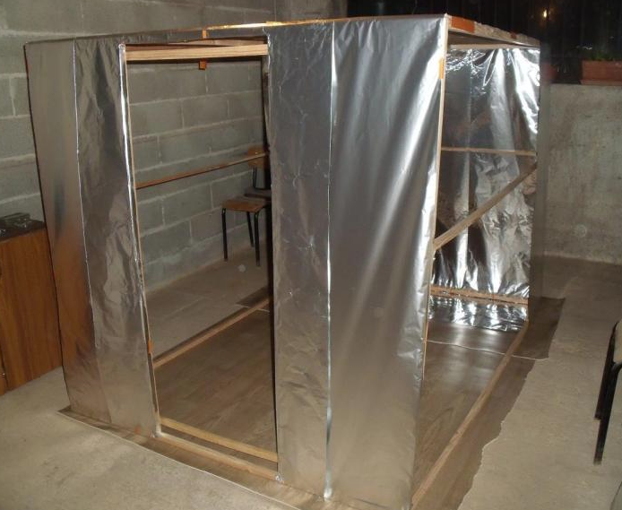

Dans ce cas, isole et vérifie le fonctionnement de ton imprimante dans une cage de Faraday et dis-nous ce qu'il en est 🧐
J'ai pas les plans, mais tu devrais y arriver tout seul avec du bois et du papier alu.
