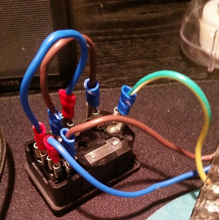

d'accord avec toi @La Bidouille mais je parlais de ce cas la.
avoir un interrupteur double pole et ne couper qu'un pole c'est donner de la confiture aux cochons. ;)
le premier branchement fonctionne mais ne coupe qu'un des deux poles.
La modif permet de couper les 2 et d'isoler complètement le transfo.

Ha bah oui, vu comme ça, ça parait évident. J'ai psychoté suite à l'installation d'un interrupteur à DEL qui n'avait que 3 pattes, c'est pas pareil, comme dit le proverbe Shadock : "Pourquoi faire simple quand on peut faire compliqué."

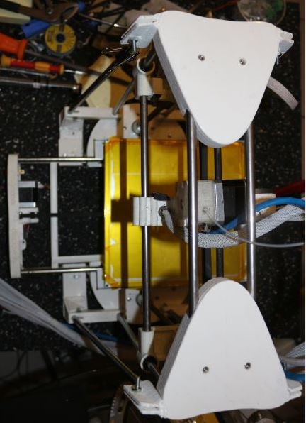

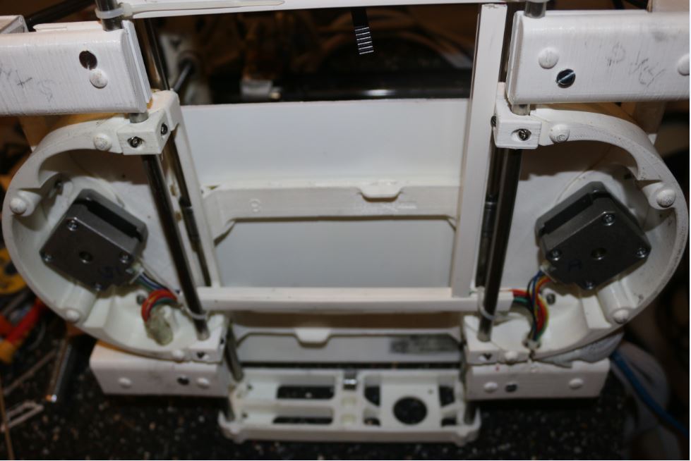

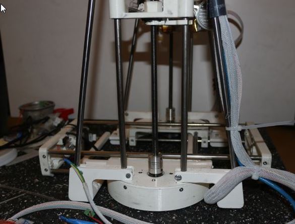

J'ai quelques photos de l’éviscération... (elles datent de l’opération et j'ai que ca sous la main pour l'instant :D)
Sur celles ci elle est entièrement câblée ! .... j'aime bien le discret ;)
Le secret .... des moulures électriques 10x10
2016-07-12 16_34_26-2016-05-19 23_53_17-IMG_1173.JPG - Visionneuse de photos Windows.jpg - Visionneu.jpg2016-07-12 16_34_01-2016-05-16 22_21_38-IMG_1166.JPG - Visionneuse de photos Windows.jpg - Visionneu.jpg
Notez le dessous du plateau peint en blanc (peinture radiateur ... de toute façon le plateau chauffant est un peu plus haut)
Elle était toujours sur la table d’opération mais entièrement câblée ... ca fait plus net ;)
(admirez le DD qui tourne toujours depuis des mois)
2016-07-12 16_36_56-2016-05-19 23_53_35-IMG_1174.JPG - Visionneuse de photos Windows.jpg - Visionneu.jpg
Et là tous les câbles sont dehors... (faudrait que je fasse un tite photo plus complete)
2016-07-12 16_37_25-2016-05-28 01_56_32-IMG_1172.JPG - Visionneuse de photos Windows.jpg - Visionneu.jpg
