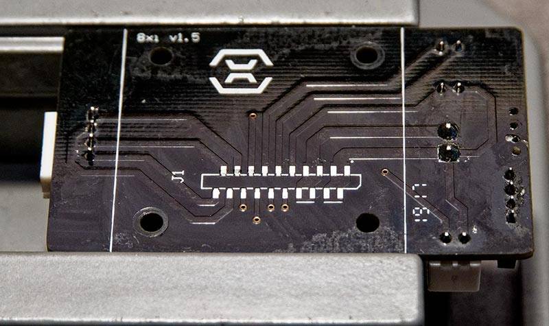

Ça faisait un moment que j'avais ça qui traînait sur mon établi, pas installé faute de M3x40... Alors que j'ai des tonnes de vis pour monter mes drones, juste pas de cette taille (ni plus grande)...

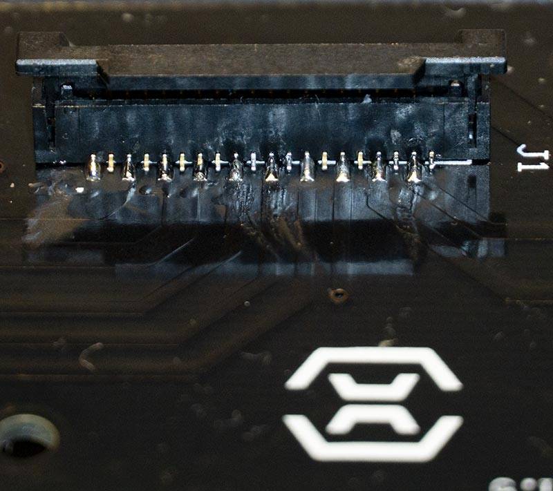

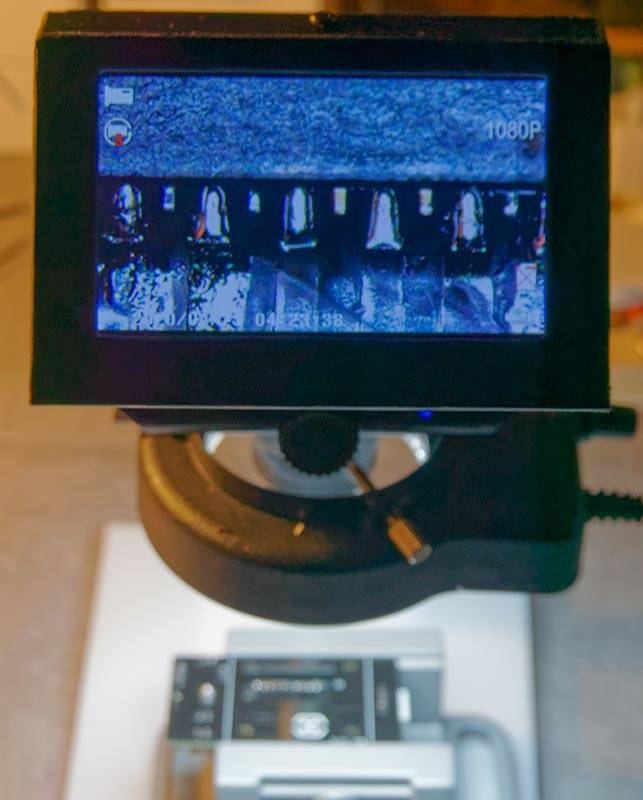

Et depuis quelques temps, j'avais des erreurs thermal runaway sur l'extrudeur et le résultat est sans appel :
C'est cramé le PIN tout en haut est même venu avec la nappe...
J'ai une nappe de rechange mais pas de Book Binding Tape (ou gaffer) donc je vais en commander avec une nouvelle carte pour l'extrudeur et surtout une kit Hemera pour retrouver une extrusion consistante digne de ce nom 😛

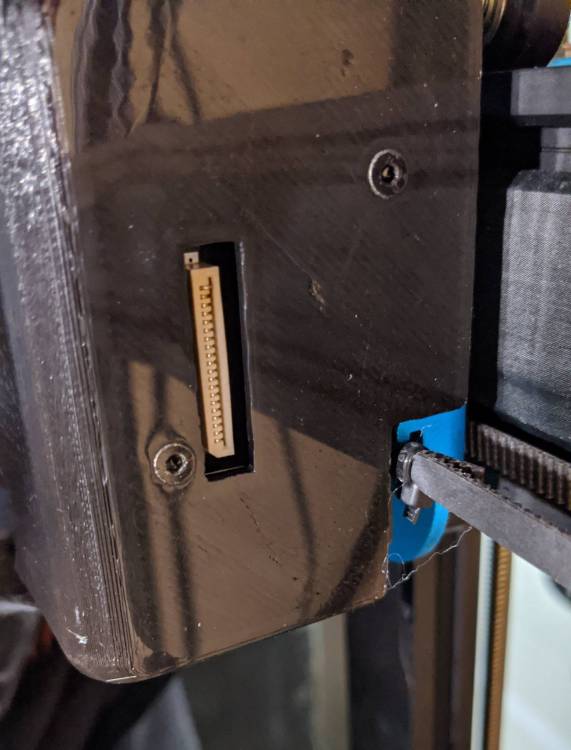

Ces nappes, c'est quand même très moyen. Surtout qu'elles ne sont pas bloquées comme on voit sur d'autres contacteurs (même sur une raspberry à 30 balles, il y a un bloqueur !). Moi, le bloqueur externe, c'est la première chose que j'ai imprimé après avoir lu tous ces incidents.

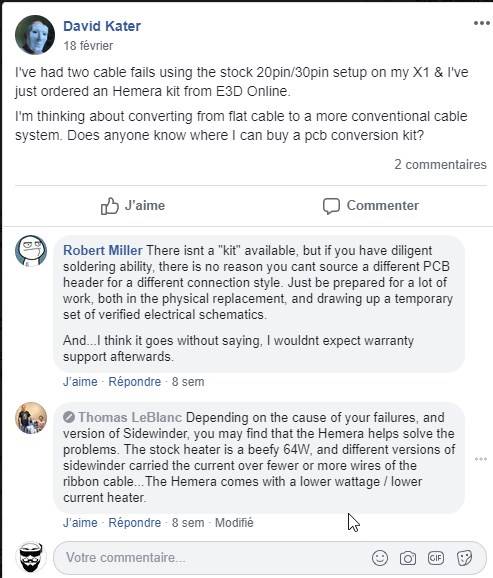

Pour le Hemera, j'ai vu plusieurs avis qui n'étaient pas si enthousiastes que ça. Pas sur le matériel mais sur le réglage. Tu nous raconteras ça. Tu vas commander où ton Hemera ?
il y a 1 minute, J-Philippe a dit :
Sur le groupe FB US j'ai lu beaucoup de bons retours, juste sur la X1. Sur d'autres machines y'en a pléthore 🙂
sur le réglage
C'est à dire ?
Côté Marlin tout est super bien documenté. Le plus pénible pour moi c'est l'ajustement du VREF...

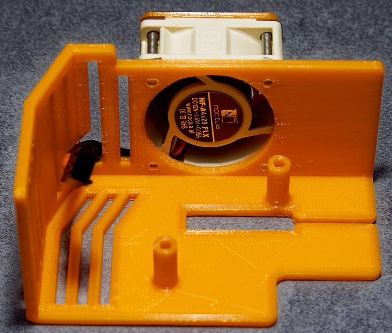

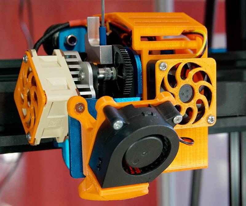

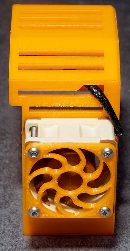

La partie qui crame sur le connecteur en nappe de l’extrudeur correspond à l’alimentation du moteur pas à pas. La tension VREF d’origine est la même que pour les autres moteurs (environ 1 volt), alors que ce moteur est plus petit et nécessite moins de courant pour fonctionner correctement. J’ai réglé la tension VREF à 0,75 volt et depuis plus de problème. Le moteur qui chauffait beaucoup est maintenant moins « brulant ». J’ai modifié le cache pour rajouter un petit ventilateur qui fiabilise encore un peu plus.
D’après les données constructeur ces contacts sont prévus pour 0,5 A.
Pour la résistances chauffante ils utilisent 4 contacts par fils. Mais pour le moteur seulement 1 par fils.
J’ai essayé d’évaluer la consommation du moteur en fonction de sa taille et j’en ai déduis qu’il nécessite moins de courant que les autres. Conclusion j’ai diminué de façon empirique la VREF et constaté qu’il n’y avait aucun problème d’entrainement du filament. Par contre plus d’échauffement excessif.
S’il faut augmenter la VREF pour le moteur Hemera, alors bonne chance !
Il faudrait envisager de câbler ce moteur avec d’autres fils que ceux de la nappe.
J’ai trouvé et commandé des connecteurs supportant 1 A par contact. Ce sont des ZIF et les opérations de soudage et surtout de dessoudage me semblent délicates.

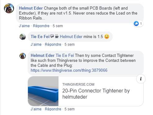

J'ai lu ça au passage sur Facebook :
 2020-04-20 15_47_47-(2) Artillery Sidewinder X1 3D Printer Owners Group [Official].jpg
A priori y'a des cartes plus efficaces que d'autres. De mon côté je pense vraiment que c'est un problème de connexion.
J'ai des centaines d'heures de print avec la machine et ça m'arrive souvent de "heurter" la nappe avec mon Ziflex quand je le retire et que le Z n'est pas très haut 😞

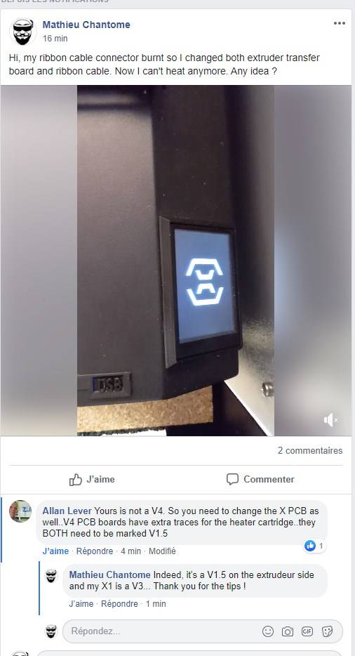

Arf je viens de me taper les frais de port (au passage on peut saluer la rapidité d'expédition de ma commande passée hier chez Atom3D après constat du problème reçue ce matin !) pour une PCB côté extrudeur et faut aussi changer celle côté X...
imageproxy.php?img=&key=eacd1ab3612317982020-04-21 15_19_41-Artillery Sidewinder X1 3D Printer Owners Group [Official].jpg
Sur la vidéo quand je demande +20° de chauffe la machine reboot 😢
Yes, prix HT et 7,9€ par GLS... Je viens de commander une nouvelle carte ainsi qu'une chaussette pour ma buse histoire d'amortir un peu les frais 😄  J'espère juste ne rien avoir cramé de plus avec cette mésaventure... 😱

il y a une heure, Motard Geek a dit :
J'ai changé la carte côté X, tout est rentré dans l'ordre. Toutes les nappes sécurisées à la colle chaude + une "pince" printée pour l'extrudeur 🙂
La colle et la pince, c'est ceinture et bretelles 😉
