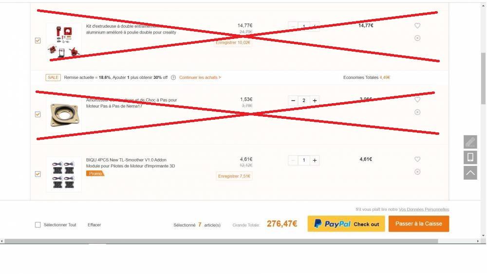

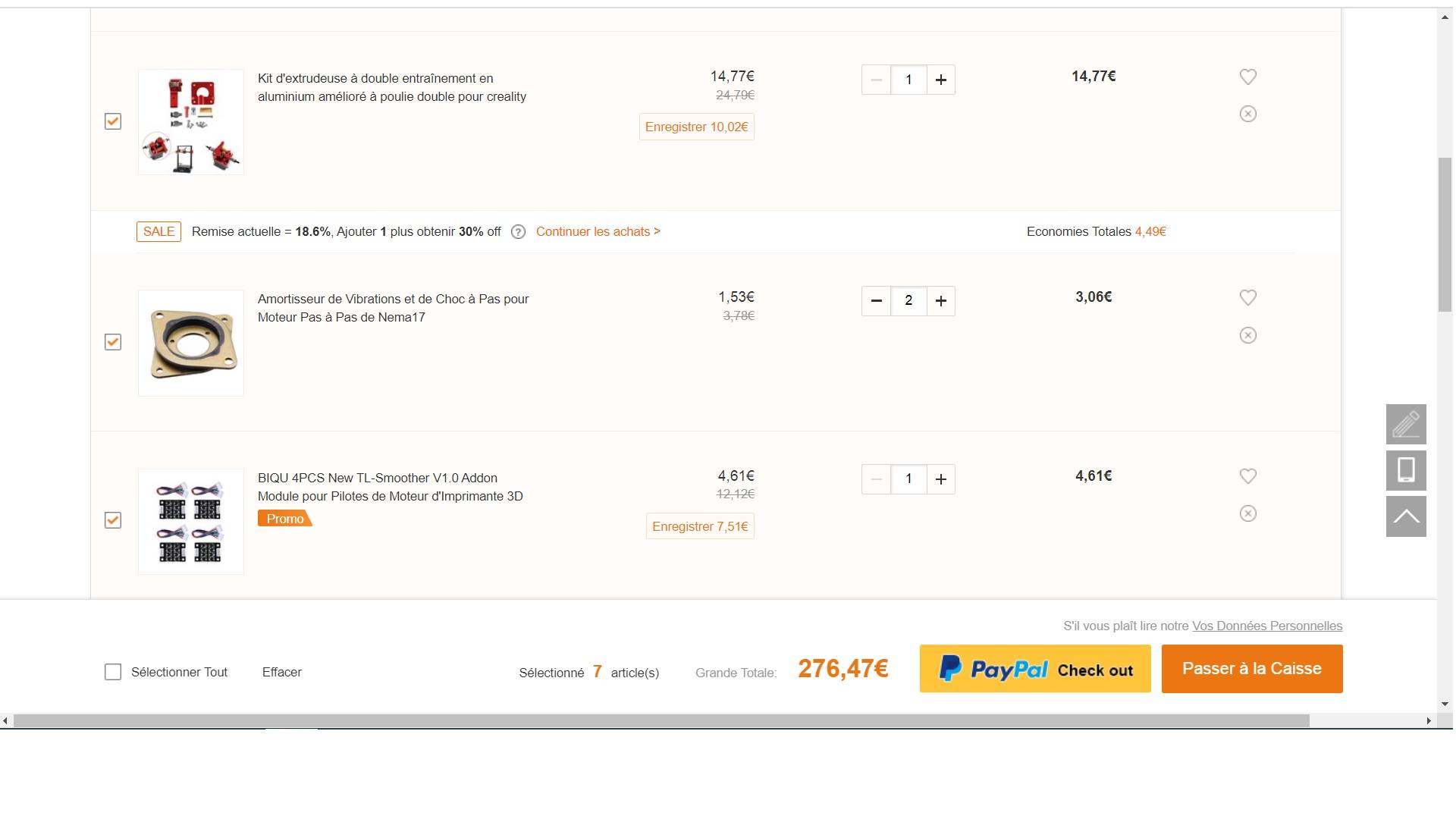

deniscle Posté(e) Avril 20, 2020 Auteur Partager Posté(e) Avril 20, 2020 (modifié) merci, au moins c'est clair, ce sera de l'original ! pour l'ender3 , je compte prendre les amortisseurs de vibration pour les moteurs, les modules electroniques pour les moteurs, le plateau en verre, et le double entraineur d'extrudeuse . le capteur de nivellement c'est essentiel aussi, pas trop compliqué à monter et paramétrer? manque t'il quelquechose à prendre en plus? merci Modifié (le) Avril 20, 2020 par deniscle Lien vers le commentaire Partager sur d’autres sites More sharing options...

deniscle Posté(e) Avril 20, 2020 Auteur Partager Posté(e) Avril 20, 2020 juste avant de valider le panier, pour savoir si c'est bien compatible, merci Lien vers le commentaire Partager sur d’autres sites More sharing options...
Bosco2509 Posté(e) Avril 20, 2020 Partager Posté(e) Avril 20, 2020 (modifié) Il y a 2 heures, deniscle a dit : juste avant de valider le panier, pour savoir si c'est bien compatible, merci Hum... généralement... on essaie de maitriser la machine avant de la modifier... Mais bon... soit... je reprend ton image... Ce que j'ai barré... tu vire cela s'il te plaît... Les amortisseurs sont des futurs nids à problèmes... j'en ai 12 au fond de tiroirs qui dorment à ne rien faire... En plus sur la A10, les moteurs sont montés sur petits coussinets en silicone... donc pas besoin d'amortisseurs... Et pour l'extrudeur... autant mettre le nec plus ultra si tu veut mon avis... en voilà un que je recommande : https://fr.aliexpress.com/item/33016304943.html C'est un clone Bontech qui n'a pas à rougir devant l'original... par contre pour le monter (en raison de la présence des coussinets) il faut prévoir des boulons plus longs (que ceux fourni) : https://fr.aliexpress.com/item/32957295479.html Il ne t'en faut que 3... mais se vendent en lot... désolé... Après... c'est un avis perso : Je trouvais que pour insérer le filament la position du nouvel extrudeur me gênait... je l'ai donc monté à 90° avec une équerre de montage : https://fr.aliexpress.com/item/32645922562.html Je tolère les smoothers... mais si tu veut mon avis : La Geeetech A10 une fois bien réglé... il n'y en a limite pas besoin... Avec cela... tu seras bien équipé... Modifié (le) Avril 20, 2020 par Bosco2509 Lien vers le commentaire Partager sur d’autres sites More sharing options...
deniscle Posté(e) Avril 20, 2020 Auteur Partager Posté(e) Avril 20, 2020 disons que pour aller plus vite , je prenais les options direct , Je nai pas pris la GEEEK A10 , c'est la ender 3. merci pour ton avis sur les options Lien vers le commentaire Partager sur d’autres sites More sharing options...
