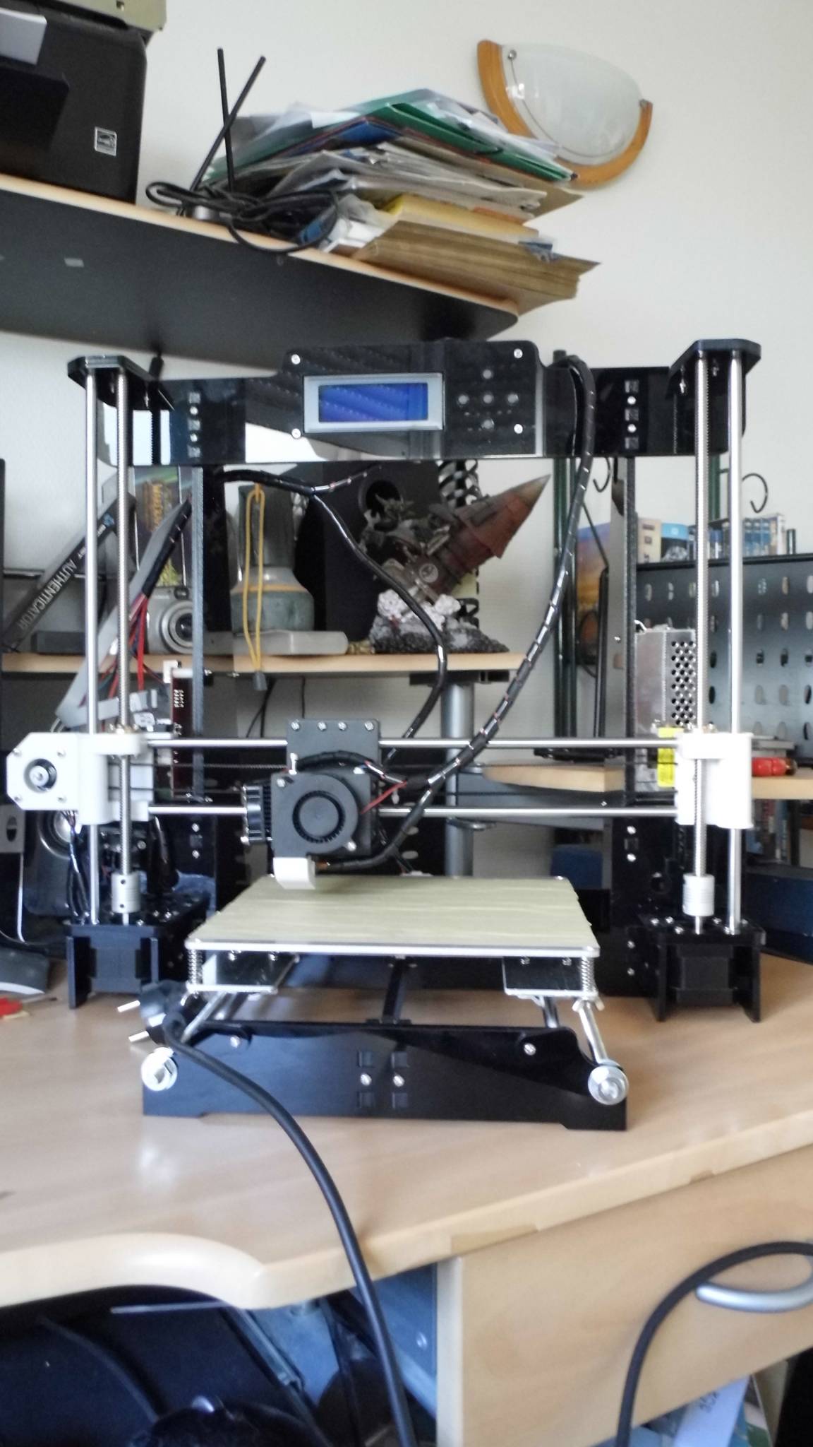

biquet Posté(e) Avril 20, 2020 Partager Posté(e) Avril 20, 2020 (modifié) Bonjour. je voulais imprimer en ABS sur mon anet A8, chose que j'avais déjà fait et cette fois-ci mon bed m'a pas voulu monter à 100°C. J'ai donc chercher un peu et j'ai fait des essais avec Repetier car je voulais en profiter pour régler mon PID du bed. J'ai fait un premier essai à 60°C pour récupérer les paramètres du PID (418.99 - 49.18 - 892.39) puis un autre à 70°C (232.62 - 22.04 - 613.79) et un dernier essai à 80°C mais la température ne voulais pas monter et au bout d'un certain temps l'imprimante s'est mis en défaut. J'ai relancé mais je me suis vite rendu compte que j'avais un problème et effectivement j'ai cramé le Mosfet. Suite à ce problème, j'ai plusieurs questions: ou puis je trouver des Mosfets qui tiennent la route? l'impédance d'un bed en bon état est de combien? j'ai un doute sur le fait que l'on puisse valider le PID sur anet A8 dans Marlin car j'ai regardé vite fait et je n'ai vu que des paramètres pour des beds alimentés en 220V. les paramètres que j'ai optenu pour le PID vous semblent -ils cohérents? Merci Modifié (le) Avril 20, 2020 par biquet Lien vers le commentaire Partager sur d’autres sites More sharing options...

biquet Posté(e) Avril 21, 2020 Auteur Partager Posté(e) Avril 21, 2020 je crois que c'est plus grave que ce que je pensais. Avec Repetier je commande le hotend et j'ai bien ma tension de commande avec la diode sur la carte mère qui clignote. Lorsque je met en chauffe le bed pas de tension sur le petit connecteur blanc du Mosfet et pas de diode qui clignote. " Carte HS" Lien vers le commentaire Partager sur d’autres sites More sharing options...
biquet Posté(e) Avril 22, 2020 Auteur Partager Posté(e) Avril 22, 2020 J'ai testé mes deux Mosfet et ils sont bons. J'ai regardé les commandes et effectivement la carte mère m'envoie pas de commande sur le Mosfet. J'ai inversé les deux commandes et mon bed chauffe donc mon bed et ma sonde sont OK. J'ai trouvé le schéma de la carte et à priori il y a des Mosfet avant mais maintenant je n'ai plus aucun moteur qui bougent. J'aimerai bien trouvé l'implantation des composants de la carte. Si vous avez un lien. Merci Lien vers le commentaire Partager sur d’autres sites More sharing options...
Maeke Posté(e) Avril 22, 2020 Partager Posté(e) Avril 22, 2020 (modifié) à défaut de l'implémentation des composants, ceci devrait t'aider un peu. Ensuite, ben à la loupe! Modifié (le) Avril 22, 2020 par Maeke 1 Lien vers le commentaire Partager sur d’autres sites More sharing options...
biquet Posté(e) Avril 23, 2020 Auteur Partager Posté(e) Avril 23, 2020 Super ! J'ai la version V1.5, je suppose que à quelques détails prêt c'est la même que la V1.0 Lien vers le commentaire Partager sur d’autres sites More sharing options...
Maeke Posté(e) Avril 23, 2020 Partager Posté(e) Avril 23, 2020 oui, ils n'ont changé que l'implantation des composants sur la carte, et certains connecteurs sur la 1.7 (plus ajout d'un fusible et changement du poussoir reset). 1 Lien vers le commentaire Partager sur d’autres sites More sharing options...
biquet Posté(e) Avril 26, 2020 Auteur Partager Posté(e) Avril 26, 2020 Bonjour. je reviens aux nouvelles. J'ai vérifié le +12, le Q4 pour le 5v et le U10 pour le 3.3v de la carte mère. Après pour le Mosfet Q1 du bed je suis coincé. J'en ai commandé. Je souhaiterai commandé une carte mère au cas ou le problème viendrait de plus loin. J'ai une carte d'origine V1.5. J'ai regardé un peu et j'ai vu qu'il y avait plusieurs versions avec des rampes différentes. Si vous pouviez n'éclairer sur cette histoire de rampes . J'ai vu aussi qu'il y avait certaines versions en double extrudeurs et d'autres avec une version BLtouch. Je suis un peu perdu dans tous ces choix. Si vous pouvez me conseiller sur le type de carte mais aussi sur le fournisseur car les chinois c'est pas toujours top (voir pas souvent). PS: je n'ai pas de BLtouch mais pourquoi pas et j'aimerai bien faire des impression à plusieurs couleurs. Merci d'avance Lien vers le commentaire Partager sur d’autres sites More sharing options...
