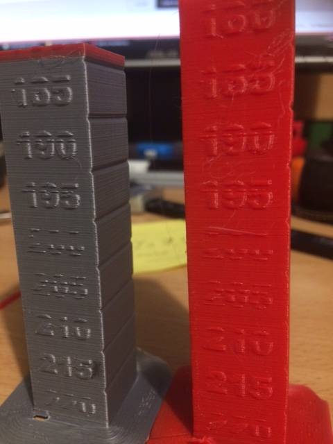

stef02 Posté(e) Avril 20, 2020 Partager Posté(e) Avril 20, 2020 bonjour a tous je suis en ce moment de tester la température de mes filament avec une tour de chauffe ,marque du fila différent et je m aperçois qu elles sont identique est-ce normal , manque de matière au même endroit et au niveau du 215 T° nickel ??? merci de vos réponse Lien vers le commentaire Partager sur d’autres sites More sharing options...
Cwazy-Cookie Posté(e) Avril 21, 2020 Partager Posté(e) Avril 21, 2020 Hello, Petite question semi-HS: Il s'agit de quel marque de PLA? Ta buse est bien propre? C'est peut-être le fichier qui est corrompu. Tu as essayé avec une autre tour? Car bon, là il en manque pas mal quand même et toujours au même endroit... tu as des souci de sous extrusion sur autre chose que le chiffrage? Lien vers le commentaire Partager sur d’autres sites More sharing options...
Poisson21 Posté(e) Avril 21, 2020 Partager Posté(e) Avril 21, 2020 Perso je dirai que le fichier a un souci ou que certains paramètres commun font sauté les écritures. Lien vers le commentaire Partager sur d’autres sites More sharing options...
stef02 Posté(e) Avril 21, 2020 Auteur Partager Posté(e) Avril 21, 2020 bonjour, >Pour la buse je ne l'ai pas encore démonté,et la marque du pla rouge est sadaka 850 et le gris est ecopla silver,je suis en ce moment de faire une main je vs la posterai dès qu elle sera fini, je vais essayer une autre tour de chauffe ,merci de vos réponse à bientôt Lien vers le commentaire Partager sur d’autres sites More sharing options...

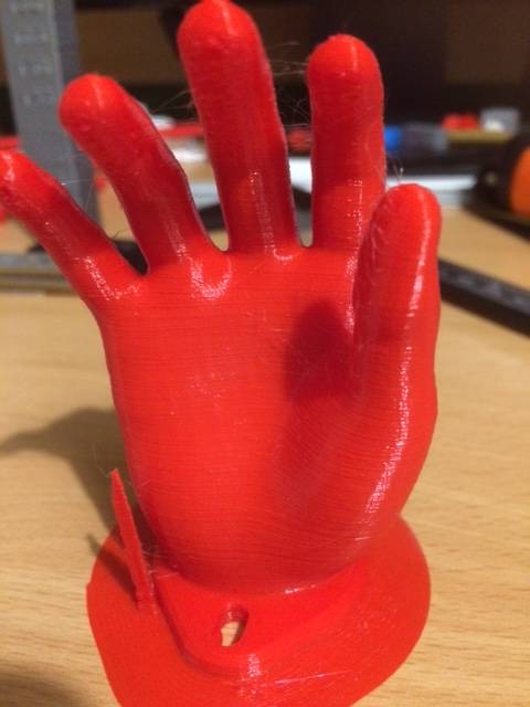

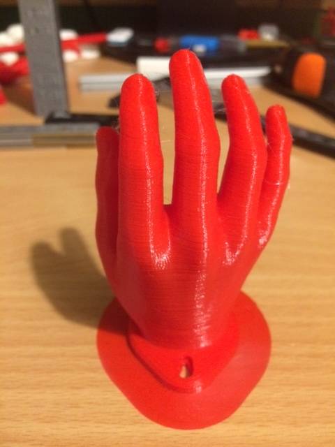

stef02 Posté(e) Avril 21, 2020 Auteur Partager Posté(e) Avril 21, 2020 voila la main est fini ,pas trop mal ????? 1 Lien vers le commentaire Partager sur d’autres sites More sharing options...
divers Posté(e) Avril 21, 2020 Partager Posté(e) Avril 21, 2020 J’ai l’impression de voir une pièce en PETG (brillance, petits fils, couchés visibles) 1 Lien vers le commentaire Partager sur d’autres sites More sharing options...
stef02 Posté(e) Avril 22, 2020 Auteur Partager Posté(e) Avril 22, 2020 bonjour Imprimeur fou , je viens de vérifier mon filament et c est bien du pla et non du PETG ,aurai tu la manip pour rectifier ? merci d'avance Lien vers le commentaire Partager sur d’autres sites More sharing options...
divers Posté(e) Avril 22, 2020 Partager Posté(e) Avril 22, 2020 le nom de la bobine ne serait pas : SAKATA 3D850 ? les températures sont toujours les même pour le PLA entre 210 et 215 pour la buse et 60 à 65 pour le plateau. Lien vers le commentaire Partager sur d’autres sites More sharing options...
stef02 Posté(e) Avril 22, 2020 Auteur Partager Posté(e) Avril 22, 2020 oui,c est bien sakata 3d 850,je tourne pour le sakata 215 et plateau 60 merci pour ton info Lien vers le commentaire Partager sur d’autres sites More sharing options...
