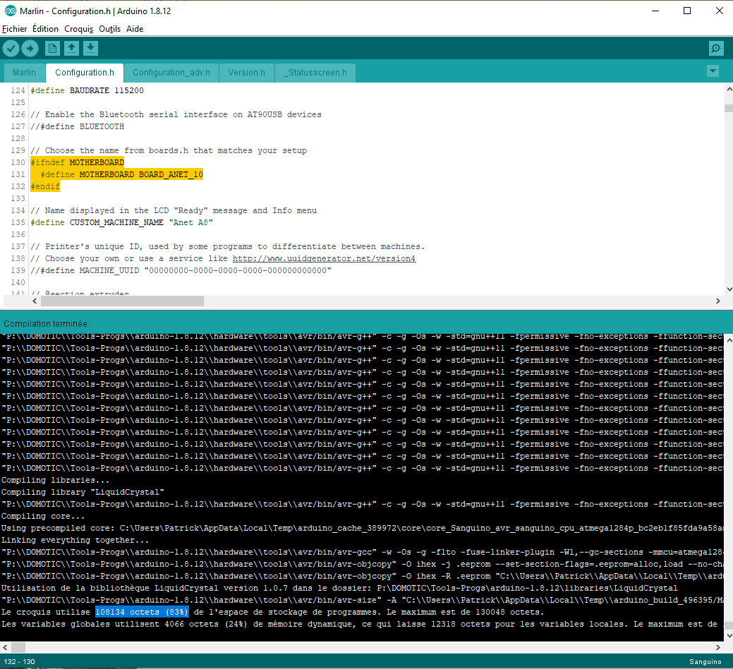

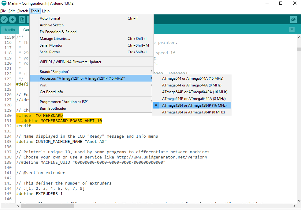

Shitan Posté(e) Avril 24, 2020 Auteur Partager Posté(e) Avril 24, 2020 Bonjour sfritz, C'est exactement ça. Avant de téléverser j'ai une nouvelle fois vérifié que c'était bien la carte anet V1.0 qui était sélectionné.Je televerse par cable usb, ai je besoin de séléctionner un programmateur?. Dans sa vidéo du 29 mars Derbo indique qu'il y a un problème avec AVR board et il préconise de prendre la version 1.6.23 et c'est précisemment quand je prends la version 1.8.2 que j'ai le message d'erreur à la compil.Il semblerait qu'arduino pense que j'ai une ramp. Arduino Mega with RAMPS v1.4 (or v1.3) pin assignments * * Applies to the following boards: * * RAMPS_14_EFB (Hotend, Fan, Bed) * RAMPS_14_EEB (Hotend0, Hotend1, Bed) * RAMPS_14_EFF (Hotend, Fan0, Fan1) * RAMPS_14_EEF (Hotend0, Hotend1, Fan) * RAMPS_14_SF (Spindle, Controller Fan) * * RAMPS_13_EFB (Hotend, Fan, Bed) * RAMPS_13_EEB (Hotend0, Hotend1, Bed) * RAMPS_13_EFF (Hotend, Fan0, Fan1) * RAMPS_13_EEF (Hotend0, Hotend1, Fan) * RAMPS_13_SF (Spindle, Controller Fan) * * Other pins_MYBOARD.h files may override these defaults * * Differences between * RAMPS_13 | RAMPS_14 * 7 | 11 */ #if !defined(__AVR_ATmega1280__) && !defined(__AVR_ATmega2560__) #error "Oops! Make sure you have 'Arduino Mega' selected from the 'Tools -> Boards' menu." #endif #ifndef BOARD_NAME #define BOARD_NAME "RAMPS 1.4" #endif Lien vers le commentaire Partager sur d’autres sites More sharing options...

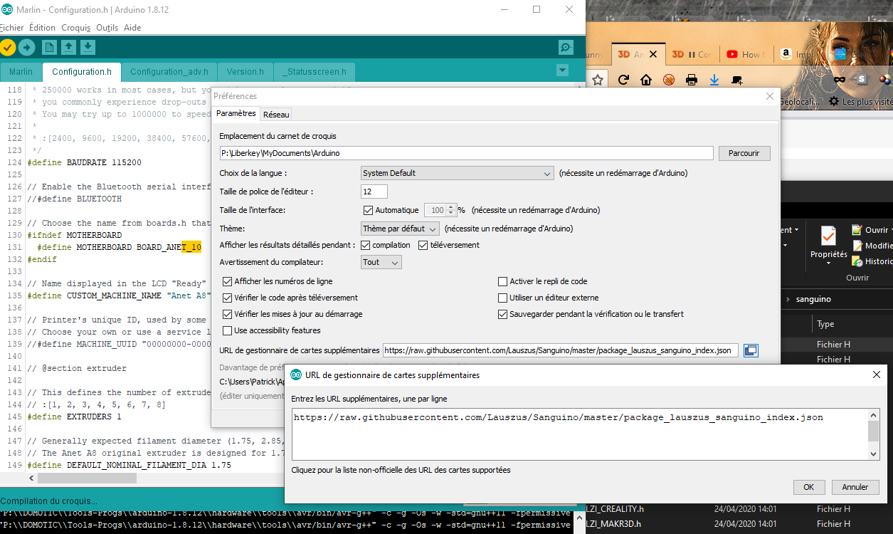

Foxies Posté(e) Avril 24, 2020 Partager Posté(e) Avril 24, 2020 Il y a 1 heure, sfritz a dit : Concernant l'AVR board, il faut bien prendre une ancienne version, j'avais le même souci lors de mon dernier téléversement de Marlin. Comme précisé, la version 1.6.23 fait l'affaire. Bon, j'apporte de l'eau au moulin; J'espère que ça servira de base et qu'on laissera tomber ces foutus fichiers de Skynet : -Utilisation du dernier Marlin 2.0.5, Arduino 1.8.12, Arduino AVR board 1.8.2 avec en librairies additionnelles (ThermistorLibrary, U8glib, LiquidCrystal). Mettre à jour Java 8 Update 251 (j'avais plusieures erreurs de compilations avant la mise à jour) Dans les prefs de l'IDE aduino rajouté la ligne sanguino comme stipulé le fichier "src/pins/sanguino/pins_ANET_10.h" (y'a d'autres infos intéressantes aussi!! ex: pour PlatformIO) Une fois fait, installer la "board" sanguino en version 1.0.2 par les "tools" "board" gestion des cartes. Puis sélectionner dans tools la carte sanguino et choisir ATmega1284P(16Mhz) Bien sur, vous avez mis/copier/écrasé les 3 fichiers qui se trouvent dans "config\examples\Anet\A8" "_Statusscreen.h" "Configuration.h" "Configuration_adv.h" dans le répertoire Marlin Compilez, il devrait rester deux erreurs sur M115.h et temperature.h mais vous obtendriez un firmware de base propre en marlin 2.0. Reste ensuite à modifier ou introduire au fur et à mesure vos amériolations dans la limite de votre mémoire de la carte. Pour ma part, j'ai utilisé Notepad++ avec le module compare, afin de suivre les modifs des fichiers sources de Marlin. Cela permet de rester jour des éventuels bugs ou des améliorations . Voilà, là je fatigué et je vais me faire une série ............lol @+ NB: Je ne compile plus sur l'IDE Arduino sauf pour de la domotique. Je suis passé depuis sur VBS plus simple pour certaines fonctionnalitées. Lien vers le commentaire Partager sur d’autres sites More sharing options...
Shitan Posté(e) Avril 24, 2020 Auteur Partager Posté(e) Avril 24, 2020 Comme dit plus haut j'ai modifié "AVR boards" de 1.8.2 en 1.6.23 dans configuration.h. Dans "configuration_adv.h" je n'ai rien touché. Lien vers le commentaire Partager sur d’autres sites More sharing options...
Maeke Posté(e) Avril 24, 2020 Partager Posté(e) Avril 24, 2020 Il y a 1 heure, Foxies a dit : Bon, j'apporte de l'eau au moulin; J'espère que ça servira de base et qu'on laissera tomber ces foutus fichiers de Skynet : -Utilisation du dernier Marlin 2.0.5, Arduino 1.8.12, Arduino AVR board 1.8.2 avec en librairies additionnelles (ThermistorLibrary, U8glib, LiquidCrystal). Mettre à jour Java 8 Update 251 (j'avais plusieures erreurs de compilations avant la mise à jour) Dans les prefs de l'IDE aduino rajouté la ligne sanguino comme stipulé le fichier "src/pins/sanguino/pins_ANET_10.h" (y'a d'autres infos intéressantes aussi!! ex: pour PlatformIO) Une fois fait, installer la "board" sanguino en version 1.0.2 par les "tools" "board" gestion des cartes. Puis sélectionner dans tools la carte sanguino et choisir ATmega1284P(16Mhz) Bien sur, vous avez mis/copier/écrasé les 3 fichiers qui se trouvent dans "config\examples\Anet\A8" "_Statusscreen.h" "Configuration.h" "Configuration_adv.h" dans le répertoire Marlin Compilez, il devrait rester deux erreurs sur M115.h et temperature.h mais vous obtendriez un firmware de base propre en marlin 2.0. Reste ensuite à modifier ou introduire au fur et à mesure vos amériolations dans la limite de votre mémoire de la carte. Pour ma part, j'ai utilisé Notepad++ avec le module compare, afin de suivre les modifs des fichiers sources de Marlin. Cela permet de rester jour des éventuels bugs ou des améliorations . Voilà, là je fatigué et je vais me faire une série ............lol @+ NB: Je ne compile plus sur l'IDE Arduino sauf pour de la domotique. Je suis passé depuis sur VBS plus simple pour certaines fonctionnalitées. Ouais, et comme je le disais, écran d'anet a6 (cas de mon am8) + bl-touch= mémoire flash saturée sans activer d'options supplémentaire et AVEC l'optiboot, Marlin 2.0 c'est de la prise de tête intégrale. Marlin 1.1.9.1 fonctionne très bien sur carte Anet et ne pose pas autant de problème de flash que 2.0. Lien vers le commentaire Partager sur d’autres sites More sharing options...
Foxies Posté(e) Avril 24, 2020 Partager Posté(e) Avril 24, 2020 il y a 8 minutes, Shitan a dit : Comme dit plus haut j'ai modifié "AVR boards" de 1.8.2 en 1.6.23 dans configuration.h. Dans "configuration_adv.h" je n'ai rien touché. Et ...? regarde en détait ce que je viens de poster. De base ça fonctionne pour l'ANet A8. 1 Lien vers le commentaire Partager sur d’autres sites More sharing options...

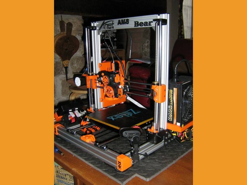

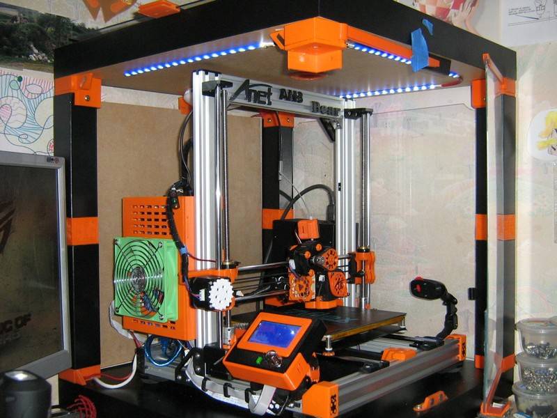

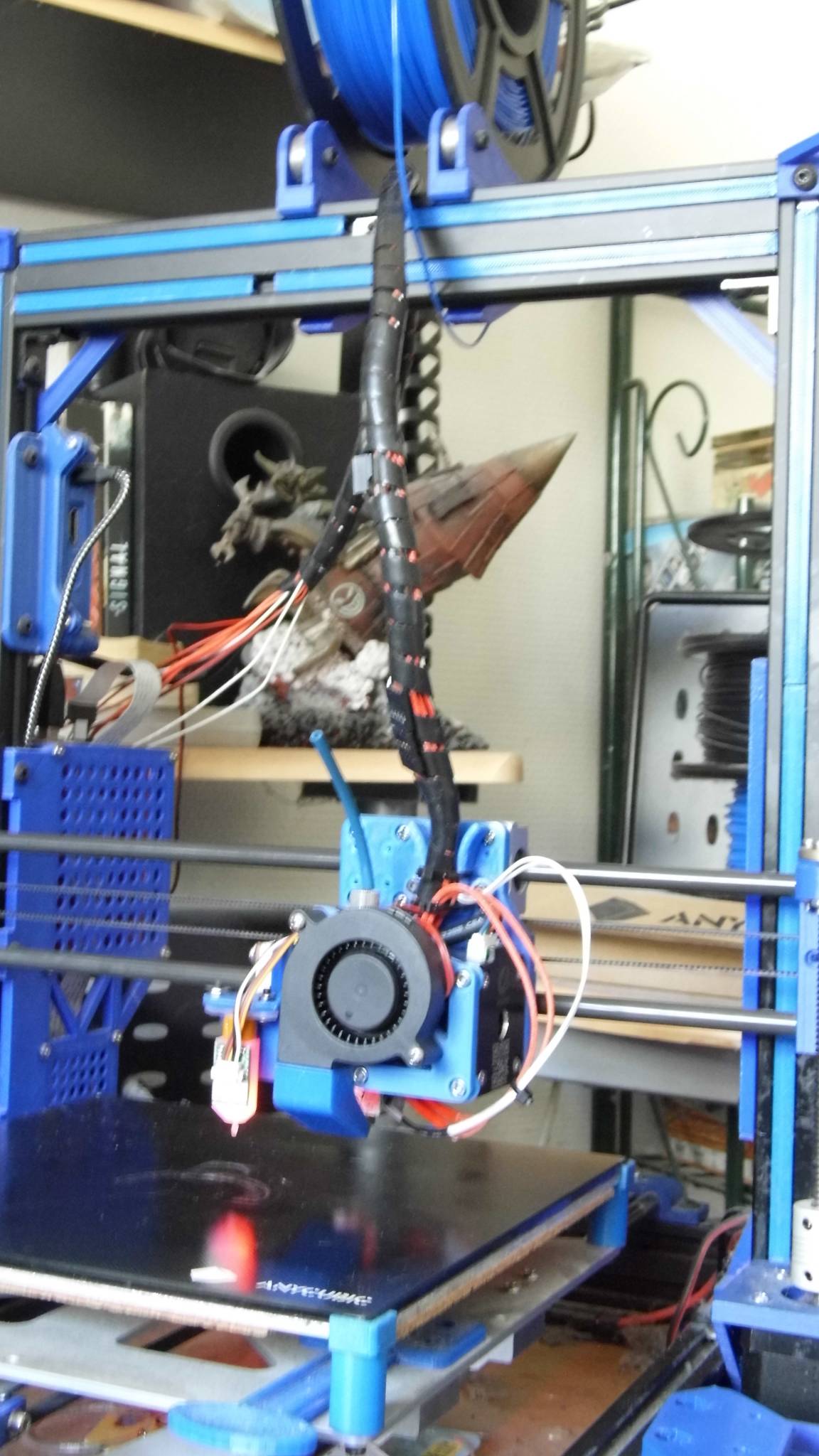

Foxies Posté(e) Avril 24, 2020 Partager Posté(e) Avril 24, 2020 il y a 3 minutes, Maeke a dit : Te fais pas chier à me faire une config, elle ne me suffira pas, ma machine n'est PLUS DU TOUT une anet a8 de base. Aaah bon et tu crois que la mienne l'est ? Lien vers le commentaire Partager sur d’autres sites More sharing options...

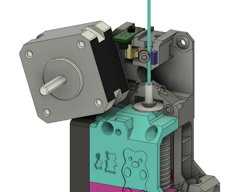

Maeke Posté(e) Avril 24, 2020 Partager Posté(e) Avril 24, 2020 Mouais, pas trop mal, mais j'aime pas le gris métal. La deuxième photo, c'est l'extrudeur qui est monté, un e3d hemera. Lien vers le commentaire Partager sur d’autres sites More sharing options...
Foxies Posté(e) Avril 24, 2020 Partager Posté(e) Avril 24, 2020 il y a 6 minutes, Shitan a dit : Foxies je te remercie mais j'ai bien peur que cela dépasse mes maigres compétences.... Eh bien, on vas les grossir tes compétences Lien vers le commentaire Partager sur d’autres sites More sharing options...
Maeke Posté(e) Avril 24, 2020 Partager Posté(e) Avril 24, 2020 Vas-y molo quand même, certains ne peuvent pas survivre aux cours spartiates. Lien vers le commentaire Partager sur d’autres sites More sharing options...
Foxies Posté(e) Avril 24, 2020 Partager Posté(e) Avril 24, 2020 à l’instant, Maeke a dit : Mouais, pas trop mal, mais j'aime pas le gris métal. En fait, j'ai hésité à peindre en noir les t-slot alu. Lien vers le commentaire Partager sur d’autres sites More sharing options...
Maeke Posté(e) Avril 24, 2020 Partager Posté(e) Avril 24, 2020 (modifié) moi c'est du v-slot. Et ils étaient noirs d'origine. Modifié (le) Avril 24, 2020 par Maeke Lien vers le commentaire Partager sur d’autres sites More sharing options...

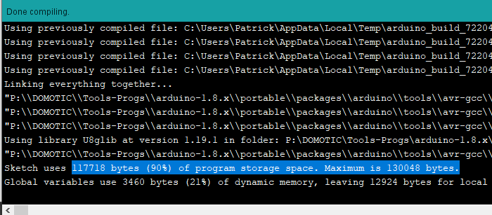

Foxies Posté(e) Avril 24, 2020 Partager Posté(e) Avril 24, 2020 il y a 10 minutes, Maeke a dit : La deuxième photo, c'est l'extrudeur qui est monté, un e3d hemera Tu gagne en quoi, sans être indiscret, avec l'hemera? le direct-drive?.........heu...... on polue là ? non? info: compil avec ldc A6 + ABL bilinear + BLTouch - SD card=> ok On reste à 10% de la limite. Lien vers le commentaire Partager sur d’autres sites More sharing options...
Maeke Posté(e) Avril 24, 2020 Partager Posté(e) Avril 24, 2020 (modifié) je gagne en quoi? En régularité de l'extrusion. Modifié (le) Avril 24, 2020 par Maeke Lien vers le commentaire Partager sur d’autres sites More sharing options...

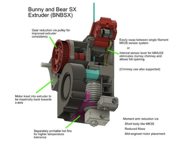

Foxies Posté(e) Avril 24, 2020 Partager Posté(e) Avril 24, 2020 il y a 29 minutes, Maeke a dit : e gagne en quoi? En régularité de l'extrusion. Pareil, mais en moins cher avec des neurones en moins . Advantages of this extruder: Geared 54:16 for more consistent extrusion. (54:16) Indirect drive isolates filament from extruder motor heat Corrected filament path/Bontech alignment (as in Bear extruder) Lower total mass by about 80 gm Extreme rearward motor position reduces moment arm Continuous PTFE path deep into extruder for MMU2S and Palette 2 Two, swappable filament sensor systems (armature for single filament, internal lever for MMU2S) Internal filament sensor lever eliminates Prusa filament sensor chimney on MMU2S Internal filament sensor lever allows full opening of idler door Single screw tuning of MMU2S filament sensing Provisioned for LED filament sensor indicator mod Only one magnet needed for filament sensor Easy motor plate and hot end removal for service Separately printable hot fins for heat resistance Hot fins tightly encircle hot end. Replace PTFE, heater cartridge or filament sensor without full tear down. Fits E3DV6, Volcano, or Mosquito hot ends Air plenum optimum whether E3D or Mosquito installed. Bref, chacun sa philo du moment où on se régale . Lien vers le commentaire Partager sur d’autres sites More sharing options...
Maeke Posté(e) Avril 24, 2020 Partager Posté(e) Avril 24, 2020 (modifié) et non, pas pareil, regardes bien la vidéo, il y a une différence fondamentale entre l'hemera et ton extrudeur; le trajet du filament est beaucoup plus court, et la tête est beaucoup plus stable, vu qu'on élimine les oscillations de l'e3d v6. Regardes cette vidéo à partir de 1.13, en sachant que l' hemera est encore meilleur. Modifié (le) Avril 24, 2020 par Maeke Lien vers le commentaire Partager sur d’autres sites More sharing options...
