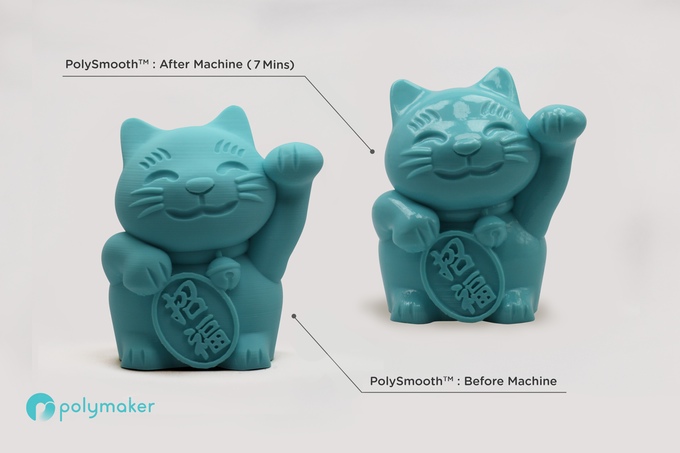

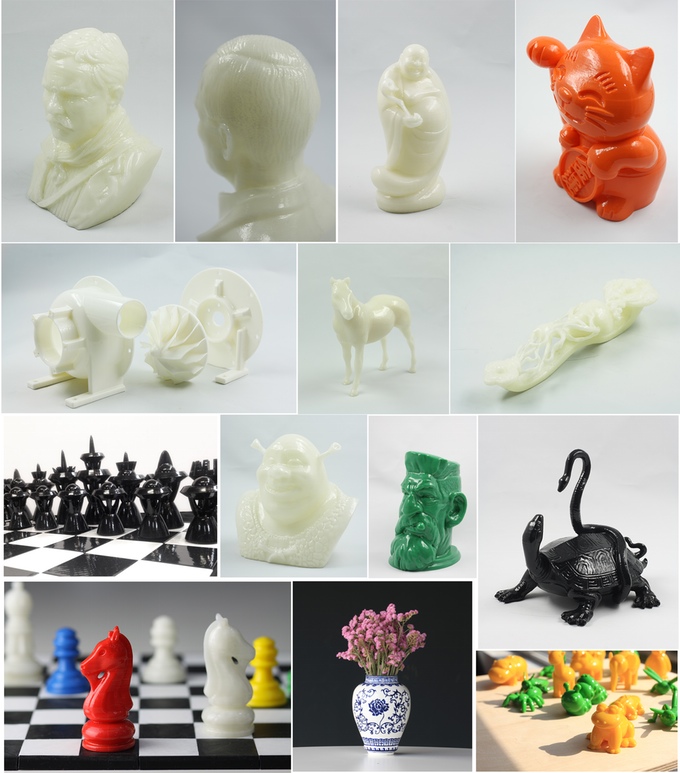

delirium07 Posté(e) Avril 29, 2016 Posté(e) Avril 29, 2016 Il il y a quelques infos sur les proprietés du filament : Mechanical/thermal properties of PolySmooth (based on 3D printed parts with 100% infill): Tensile strength: 40-45 MPa (compared to 30-40 MPa for PLA/ABS) IZOD Impact Strength: 15-18 kJ/m^2 (compared to 2-3 kJ/m^2 for PLA and 5-15 kJ/m^2 for ABS) Softening Temperature: ~ 70 C (compared to 55-60 C for PLA and 90-95 C for ABS) et quelques photos avec des détails et des parties fines . Mais par contre moi ce que je vois sur la photo du chat , c'est que l'impression avant lissage est pratiquement sans defaut , du coup ca fait comme si on donnait qu'un effet brillant !! Sinon la trinus petite mais sympa je trouve, puis pour imprimer des portes clés ca va tres bien ^^
J-Max.fr Posté(e) Avril 29, 2016 Posté(e) Avril 29, 2016 Bonjour, Les "détails", tant qu'on ne connait pas l'échelle, ça ne parle pas beaucoup. Le chat aurait été sablé que ça ne m'étonnerait pas... ++JM
