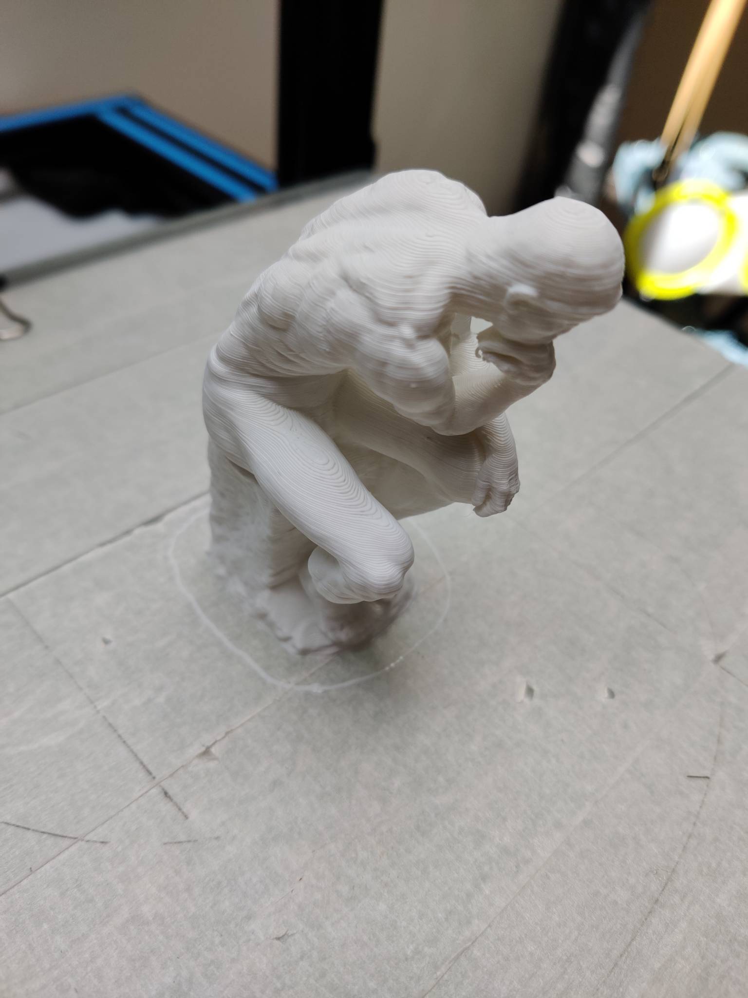

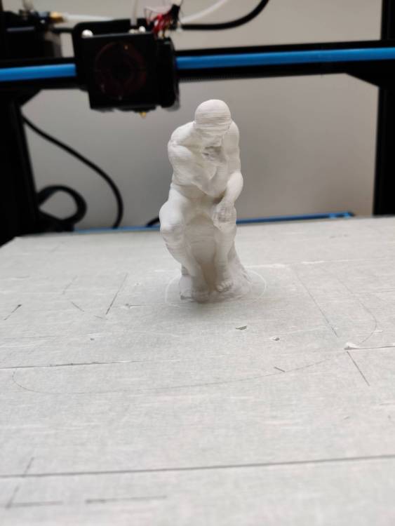

Victorcr-10 Posté(e) Avril 26, 2020 Partager Posté(e) Avril 26, 2020 Bonjour, Je souhaiterais vous posez une question car j 'ai depuis maintenant trois ans une Créality CR-10, mais lors d'une impression elle a un gros problème c'est que elle ne sort pas assé de plastique parfois même elle se bouche. J'ai tout essayé comme par exemple : mieux refroidir mon bloc de chauffes pour que le filament ne fonde pas dans le tube PTFE, calibrer au millimètre mon plateau et changé la buse. Mais rien ni fais je me retouve donc avec des impressions comme celles si dessou: Comment je peut faire pour pour que mes impression de bonne qualité ? Lien vers le commentaire Partager sur d’autres sites More sharing options...

francois_uly Posté(e) Avril 27, 2020 Partager Posté(e) Avril 27, 2020 Bonjour, Problème classique : faire un bon entretien du corps de chauffe ! Lien vers le commentaire Partager sur d’autres sites More sharing options...

Titi78 Posté(e) Avril 27, 2020 Partager Posté(e) Avril 27, 2020 Regarde la titi's procédure épinglée dans la rubrique creality ou en lien dans ma signature Lien vers le commentaire Partager sur d’autres sites More sharing options...

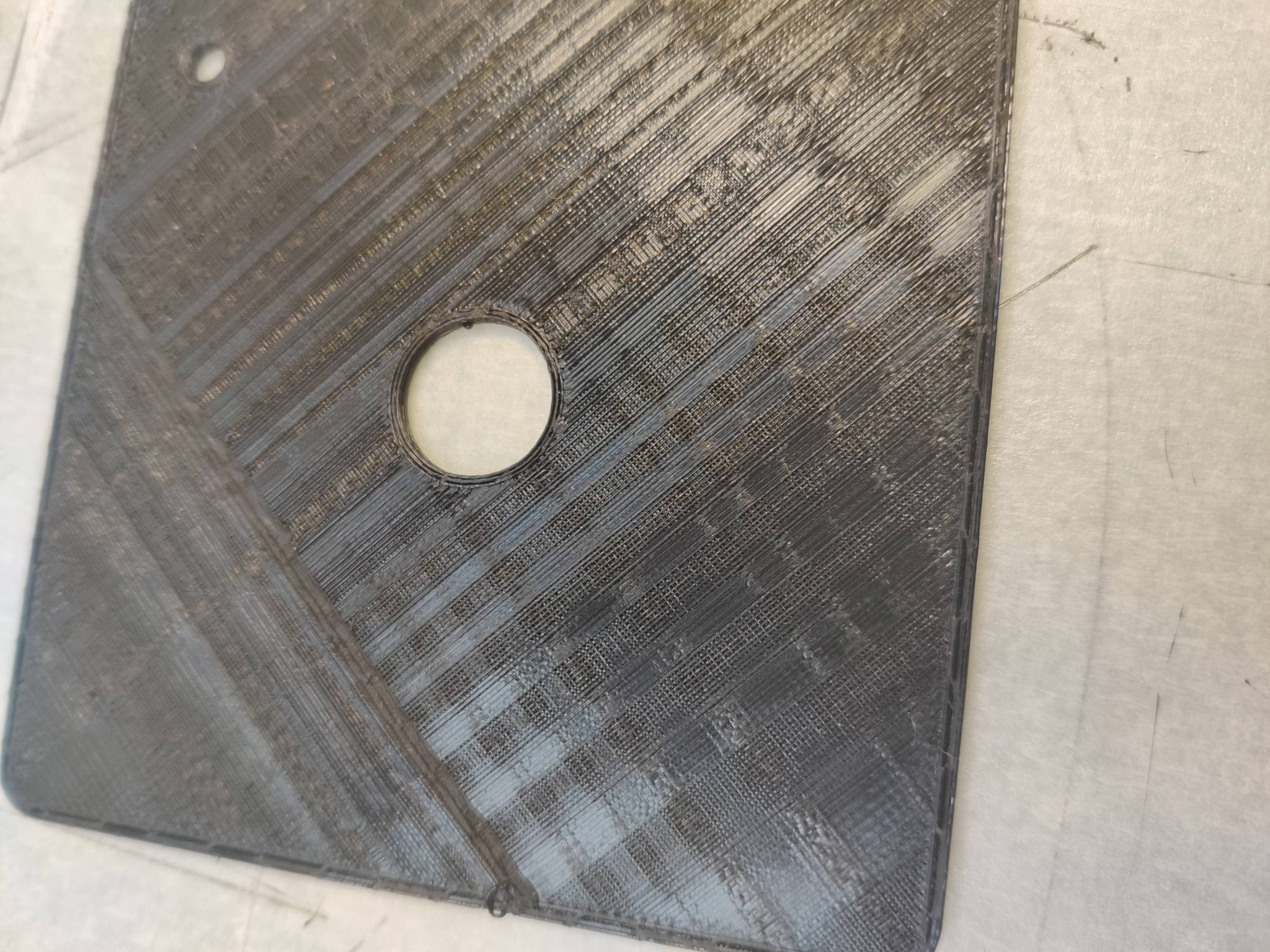

Victorcr-10 Posté(e) Mai 1, 2020 Auteur Partager Posté(e) Mai 1, 2020 Merci beaucoup de vos réponses mon corps de chauffe et maintenant bien nettoyé et le plastique coule mieux mais il arrive quand même que a certain moment d'une impression le plastique ne coule plus durant environ 10 secondes et puis il se remet a coulé, je me suis dit que c’était peu être une impureté pressente sur le filament qui la bouché puis est parti. Mais je me suis rendu compte que cela ce produisait a des moments précis de l'impréssion notamment quand on doit imprimer un plat. Je me demande si ce n'est pas un problème de mon sclicer qui est Cura ? Lien vers le commentaire Partager sur d’autres sites More sharing options...
Victorcr-10 Posté(e) Mai 2, 2020 Auteur Partager Posté(e) Mai 2, 2020 Je ne sais pas si cela y est pour quelque chose mais je suis passé sur simplifie 3D et je crois ne plus avoir se problème. Lien vers le commentaire Partager sur d’autres sites More sharing options...

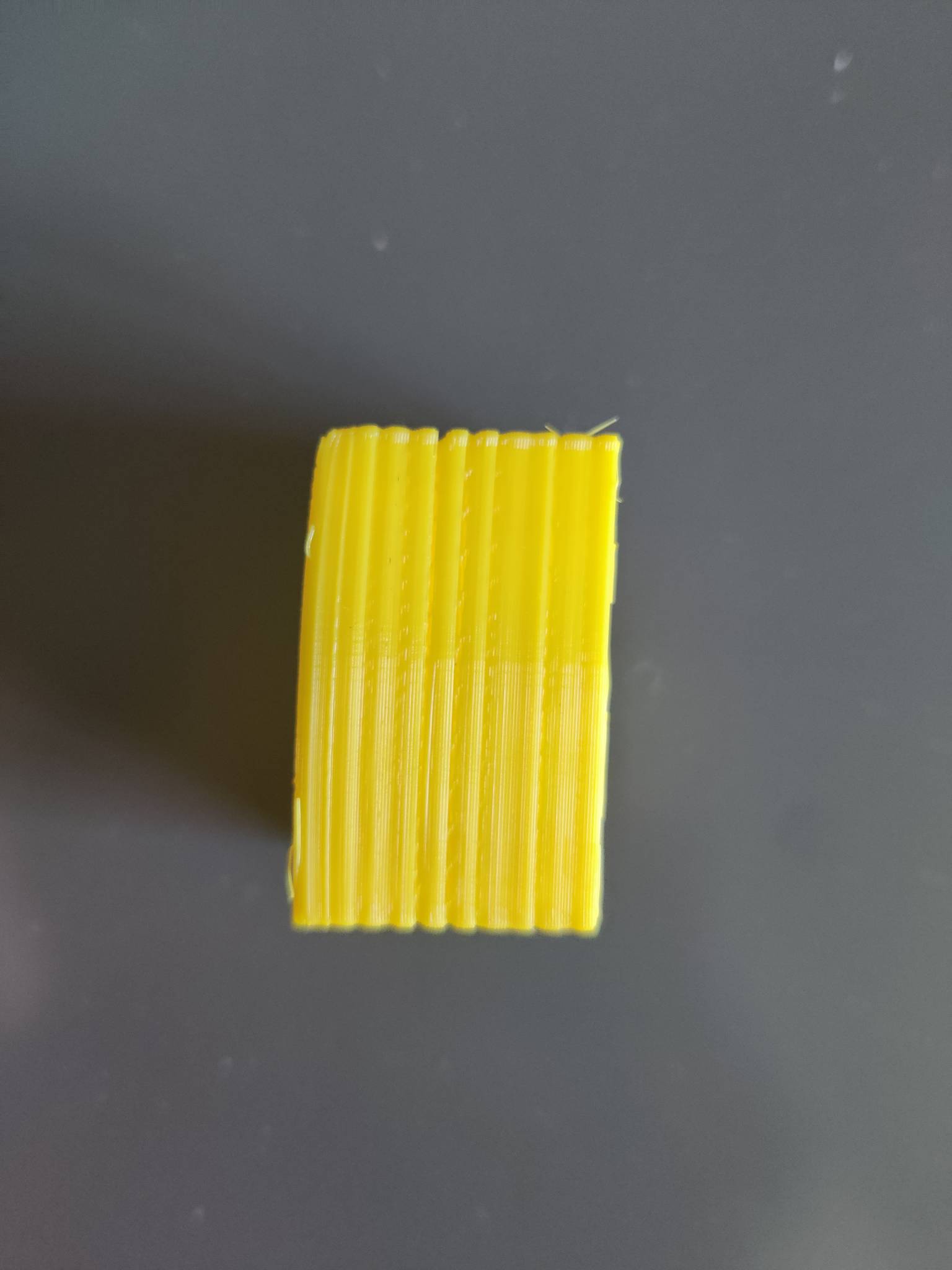

sallinder Posté(e) Mai 3, 2020 Partager Posté(e) Mai 3, 2020 fait des tests sur ton filament aussi car j'ai eu la même chose en extrudant a 215 alors que la valeur était plutôt 185. tu as plus de soucis avec le filament blanc mais avec le noir ca revient ? Lien vers le commentaire Partager sur d’autres sites More sharing options...
