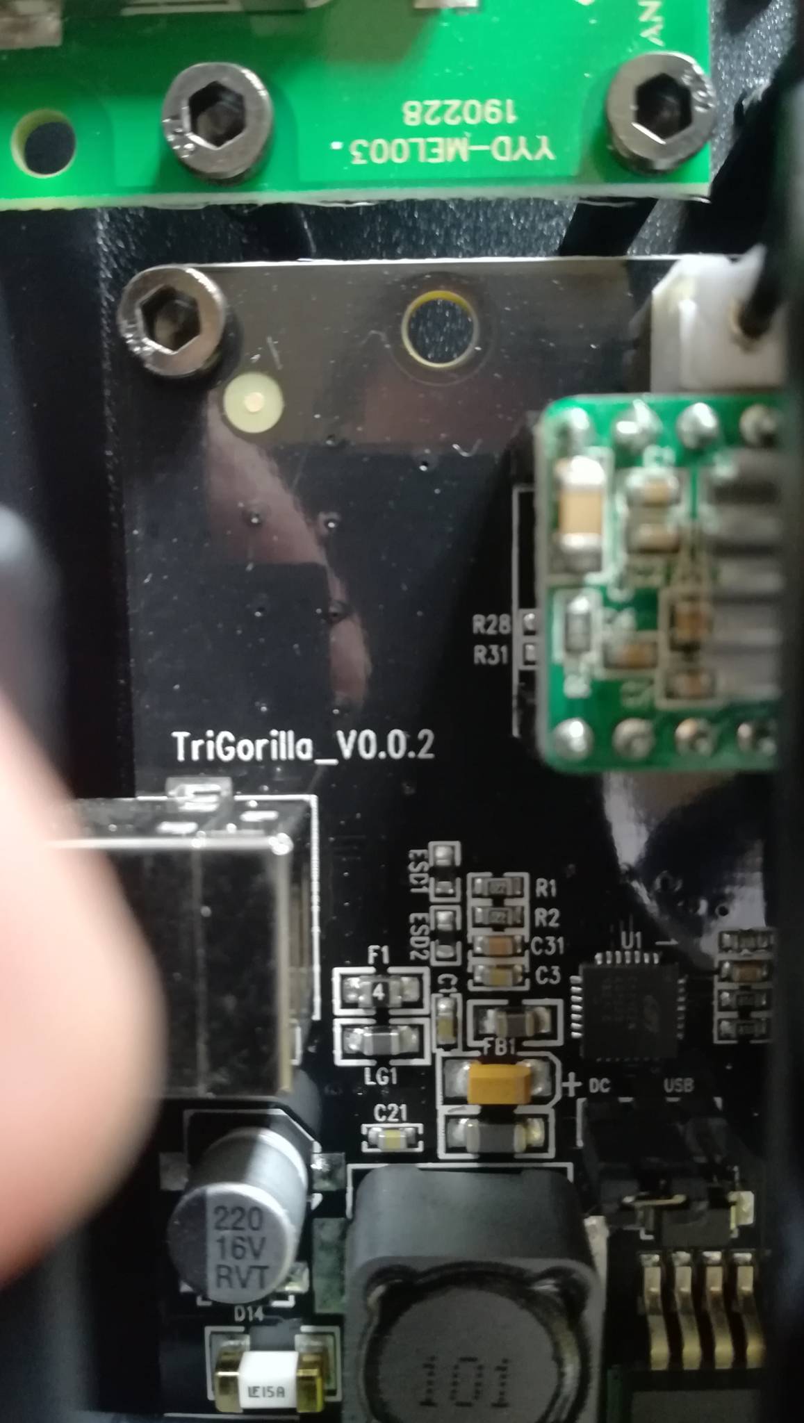

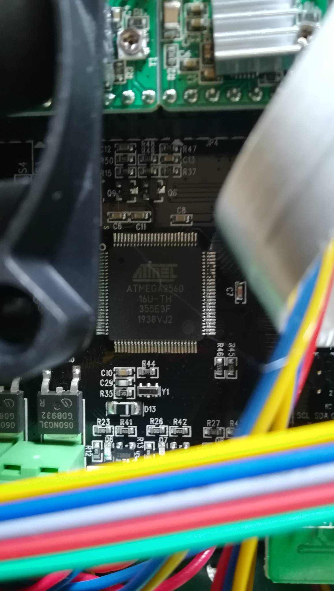

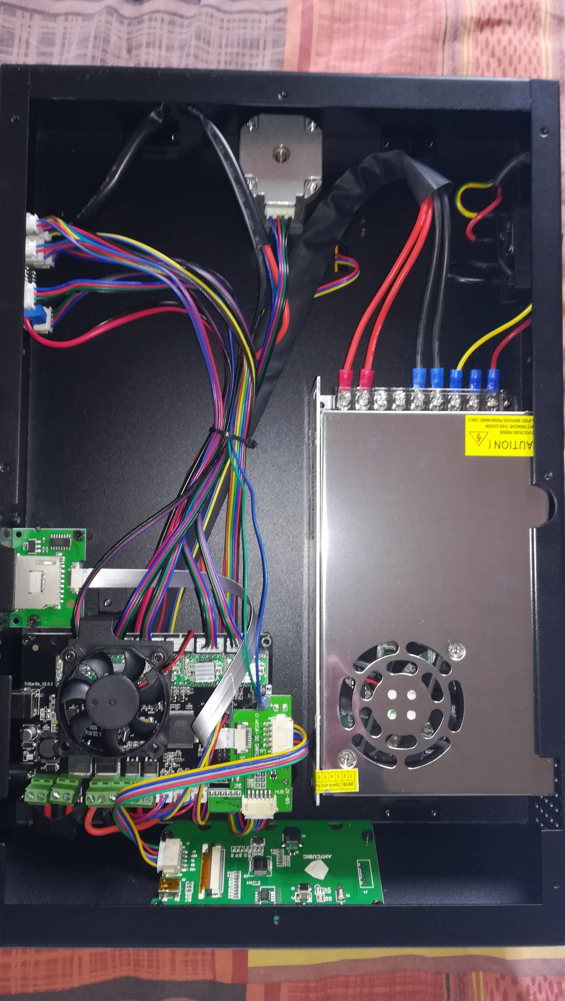

stef_ladefense Posté(e) Mai 6, 2020 Posté(e) Mai 6, 2020 perso c'est la première fois que je vois ce modèle ça ressemble à une trigo 1.1, c'est les mêmes connecteurs de puissance 2
Haldarane Posté(e) Mai 6, 2020 Auteur Posté(e) Mai 6, 2020 Si c'est nouveau je n'ose pas trop changé le firmware …
stef_ladefense Posté(e) Mai 7, 2020 Posté(e) Mai 7, 2020 Il y a 21 heures, Haldarane a dit : Si c'est nouveau je n'ose pas trop changé le firmware … c'est une méga S ?
stef_ladefense Posté(e) Mai 7, 2020 Posté(e) Mai 7, 2020 donc pas de soucis, tu peux maj le dernier chez anycubic, voir un firmware adapté 1.1.9, la seule chose c'est si tu mets un bltouch un jour, il faudra compiler marlin en lui disant d’utiliser le bon port servo (de 11 à 6)

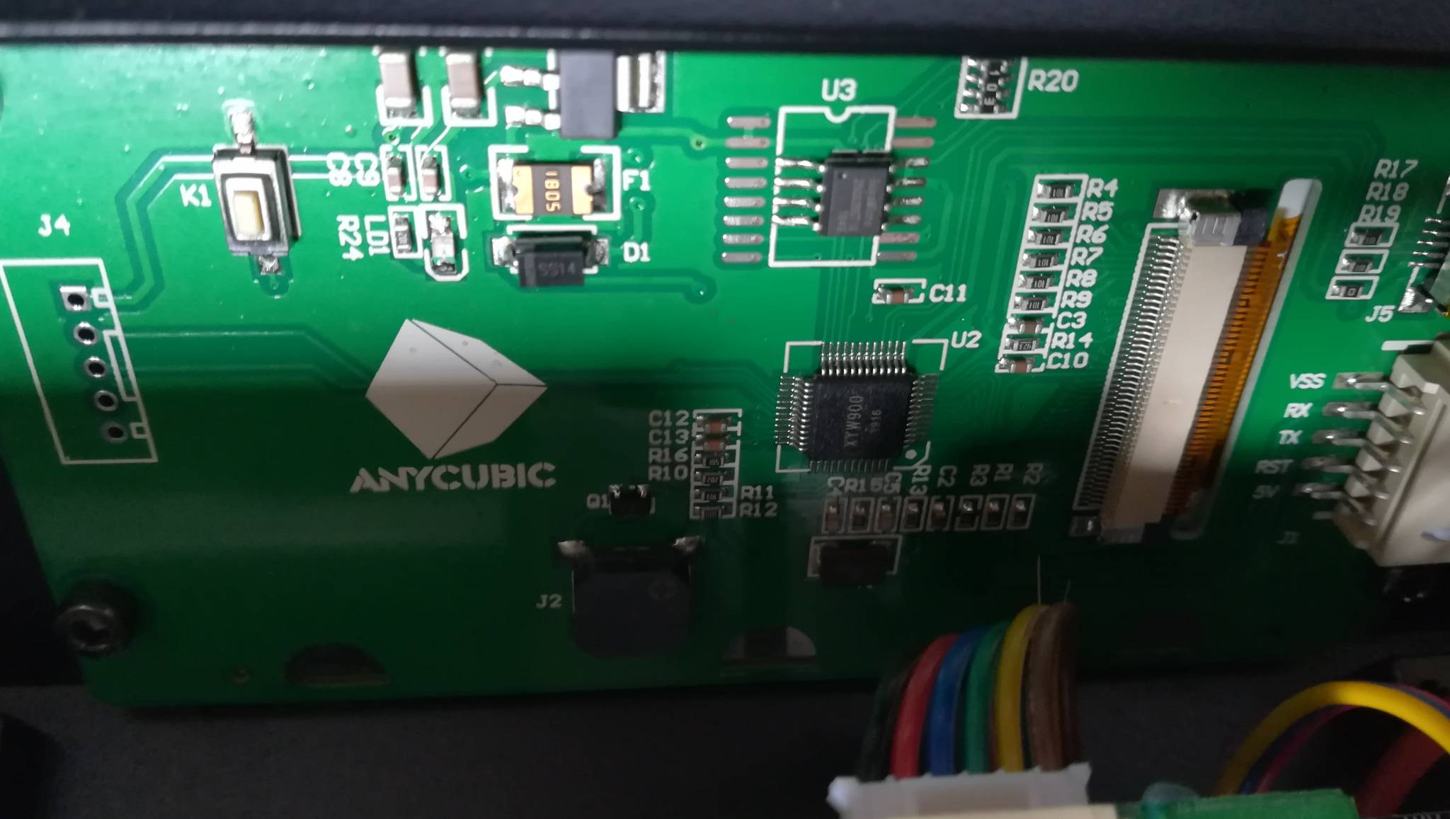

Haldarane Posté(e) Mai 9, 2020 Auteur Posté(e) Mai 9, 2020 Bon, j'ai de quoi plancher pour cet été: installation BLtouch + TMC2209.Avec toutes les infos de @Baroudeur et @stef_ladefense, je pense que je devrais y arriver. Je viens de tester le changement de firmware pour ma mega S avec l'officiel Anycubic 1.1.5: ca passe. Pour ce qui est des différences ? Là je sèche ! Cela veut aussi dire que je pourrai me lancer avec le marlin car maintenant, au pire je peux revenir en arrière ! Avant j'avais une version affichée 1.1.2 qui en réalité était une 1.1.3 (vue par octoprint). Maintenant j'ai une version affichée 1.1.2 devenue 1.1.5 (vue par octoprint). J'adore la logique ! Comment un noob fais pour s'y retrouver ?!?
stef_ladefense Posté(e) Mai 9, 2020 Posté(e) Mai 9, 2020 Il y a 2 heures, Haldarane a dit : Bon, j'ai de quoi plancher pour cet été: installation BLtouch + TMC2209.Avec toutes les infos de @Baroudeur et @stef_ladefense, je pense que je devrais y arriver. Je viens de tester le changement de firmware pour ma mega S avec l'officiel Anycubic 1.1.5: ca passe. Pour ce qui est des différences ? Là je sèche ! Cela veut aussi dire que je pourrai me lancer avec le marlin car maintenant, au pire je peux revenir en arrière ! Avant j'avais une version affichée 1.1.2 qui en réalité était une 1.1.3 (vue par octoprint). Maintenant j'ai une version affichée 1.1.2 devenue 1.1.5 (vue par octoprint). J'adore la logique ! Comment un noob fais pour s'y retrouver ?!? la version sur l'écran est la version du firmware de l'écran octoprint renvoi la version du firmware de la triggo (marlin dans ton cas)
