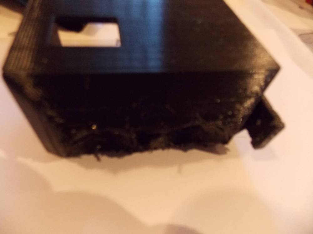

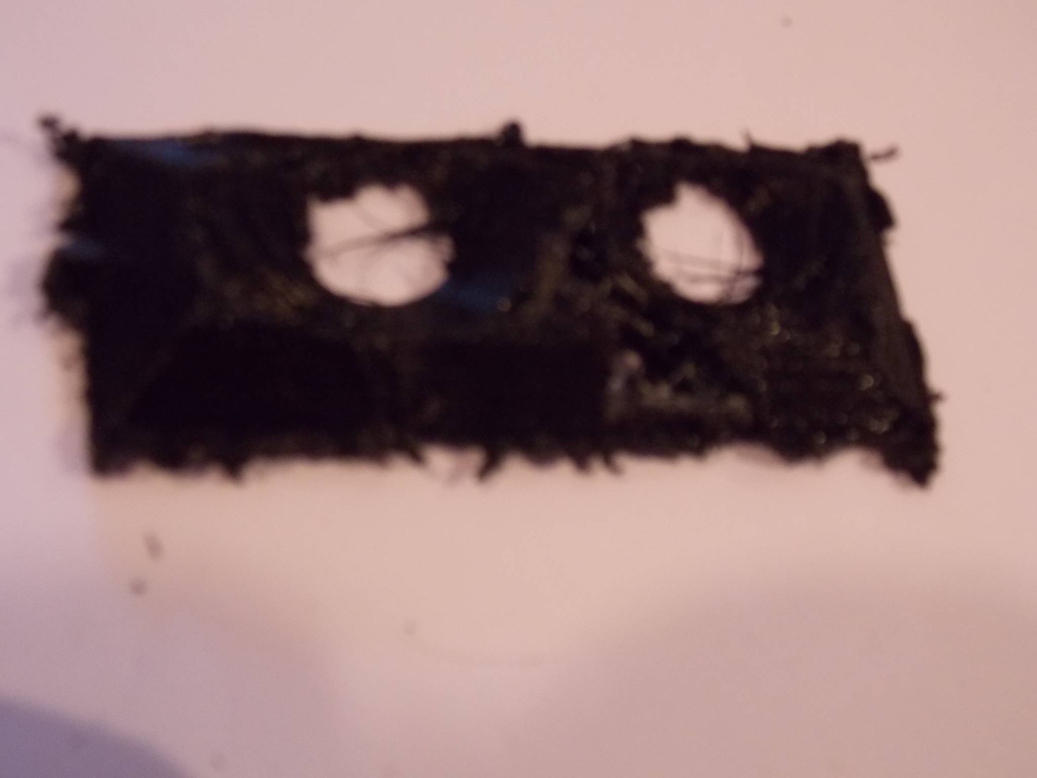

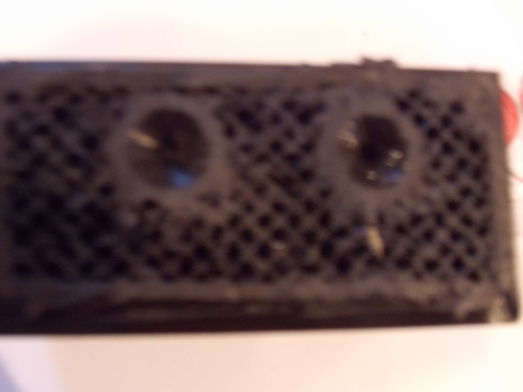

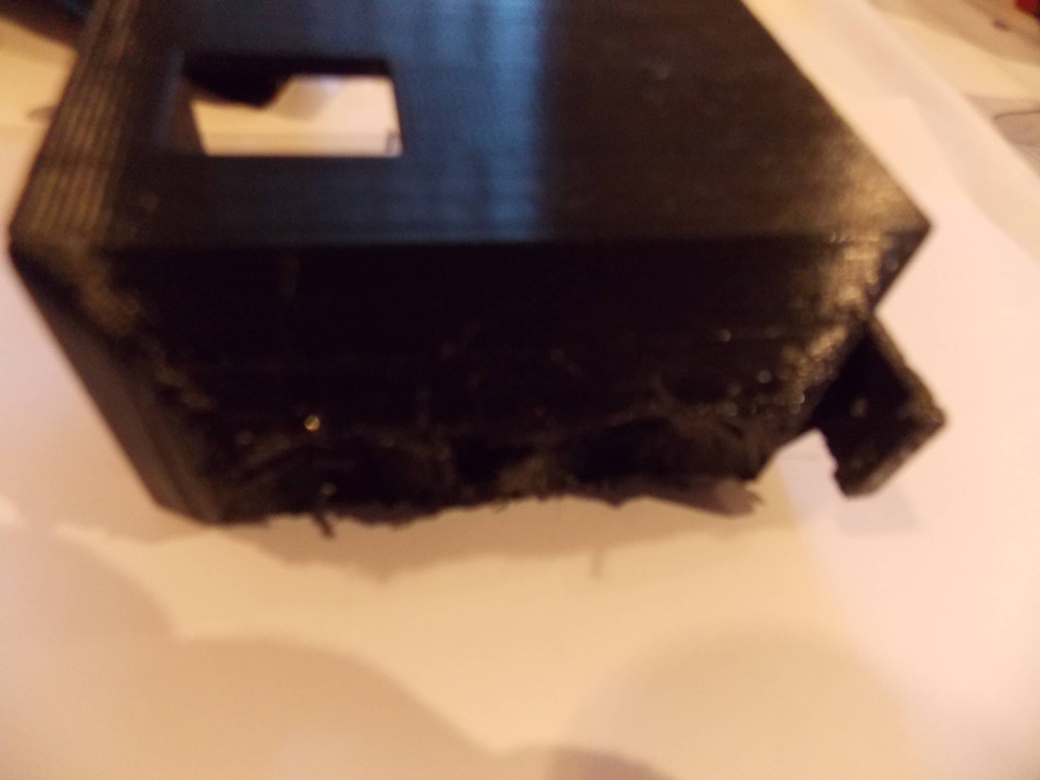

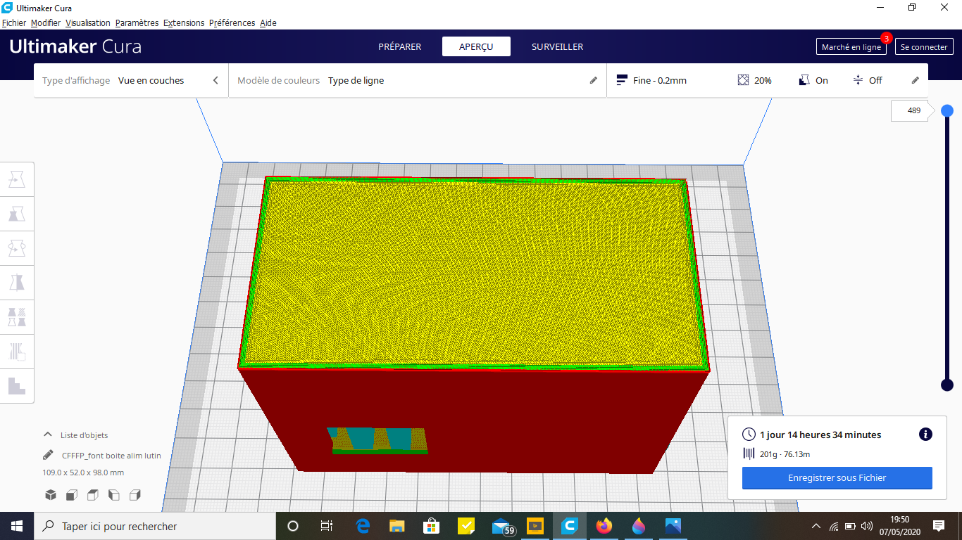

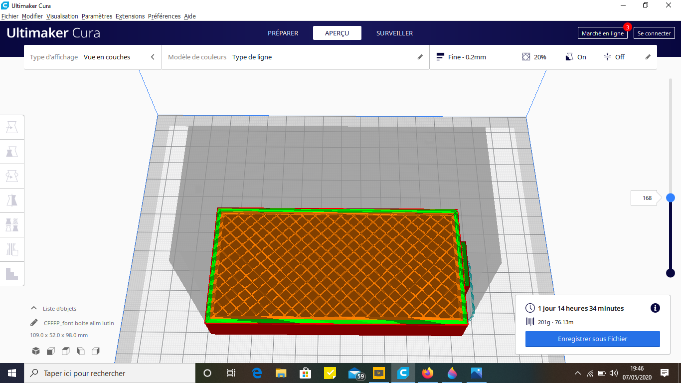

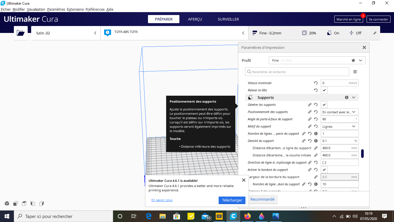

titi Posté(e) Mai 7, 2020 Posté(e) Mai 7, 2020 Bonjour . JE n'arrive toujours pas à comprendre le paramétrage pour bien réglé mes support sur cura . Je vais vous joindre des photos d'un cache connecteur pour une alim , ça ressemble à une simple boite a font plat avec sur le coté une pâte de fixation . Sauf que j'ai les supports blindé avec une épaisseur de 3mm et en plus quadriller et conique impossible de les retiré , j' ai essayer plusieurs paramètres et même les plafonds de support rien ni fait pour que vous voyait mieux j'ai découpé une partie de support à la scie .

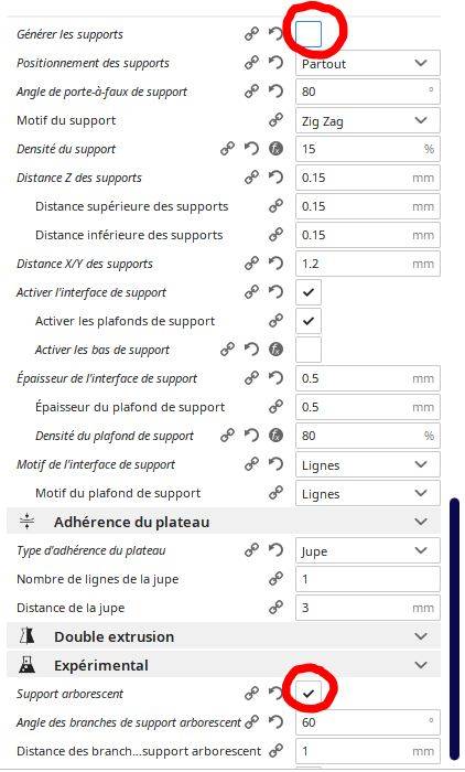

Ironblue Posté(e) Mai 7, 2020 Posté(e) Mai 7, 2020 si tu ne donne pas tes paramètres supports de cura ça va pas être facile de dire se qui pourrait être modifié pour que cela soit plus facile à détacher. Déjà change le quadrillage par du zigzag et si ça ne se détache pas bien c'est que ton espacement Z n'est pas suffisant (je met une couche d'espacement si j'imprime à 0.15 je met 0.15 et si j'imprime à 0.25 je met 0.25) mais celui que je préfère c'est les supports arborescences.

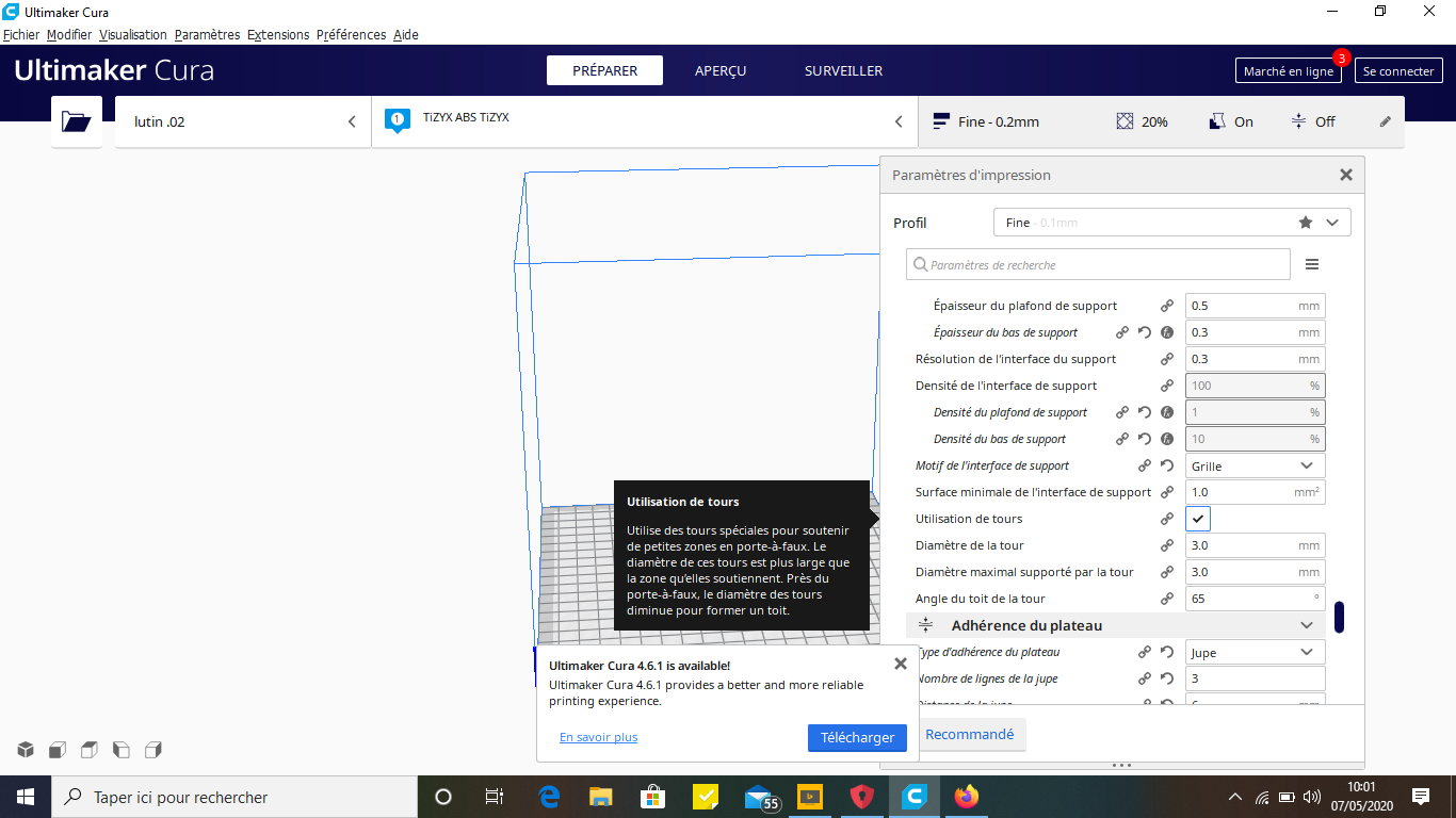

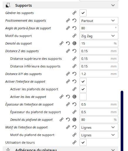

titi Posté(e) Mai 7, 2020 Posté(e) Mai 7, 2020 bonjour. Ironbblue . JE te montre mes paramètres de support .
Ironblue Posté(e) Mai 7, 2020 Posté(e) Mai 7, 2020 J'ai pas mis autant de paramètre de réglage voila mes réglages pour du 0.15 avec des supports standard (je ne change pas grand chose suivant les modèles juste le positionnement si besoin que sur le plateau et la distance Z suivant ma hauteur de couche) Et la c'est ce que j'utilise le plus les supports arborescence pareil je change que le Z et la position faut cocher support arborescent dans expérimental et décocher gérer les supports sinon tu va te retrouver avec les 2. Les supports arborescent sont plus stable et je trouve qu'ils se détachent plus facilement.
titi Posté(e) Mai 7, 2020 Posté(e) Mai 7, 2020 Bonsoir Ironblue . j'ai changer le paramètres de cura pour les supports ,je l'ai et remplacé par les tiens .ça n'a pas résolu le problème toujours pareil voir pire .
Ironblue Posté(e) Mai 7, 2020 Posté(e) Mai 7, 2020 si ta pièces comporte plein de zone dans le vide va bien falloir mettre des supports, normalement avec mes paramètres les supports s'enlèvent facilement. Tu peut pas retravailler ta pièce pour pouvoir l'imprimer en 2 fois avec la partie haute qui viens légèrement s'emboîter et la colle ensuite ? si tu peut éventuellement mettre le fichier stl de la pièce pour avoir une idée de la tête qu'elle à et pouvoir faire des essais se serait plus facile

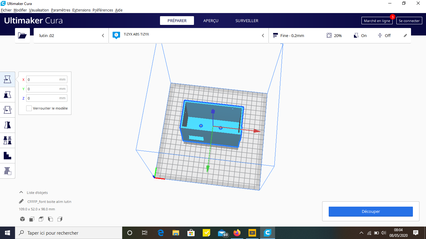

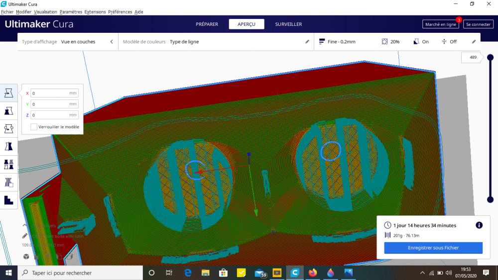

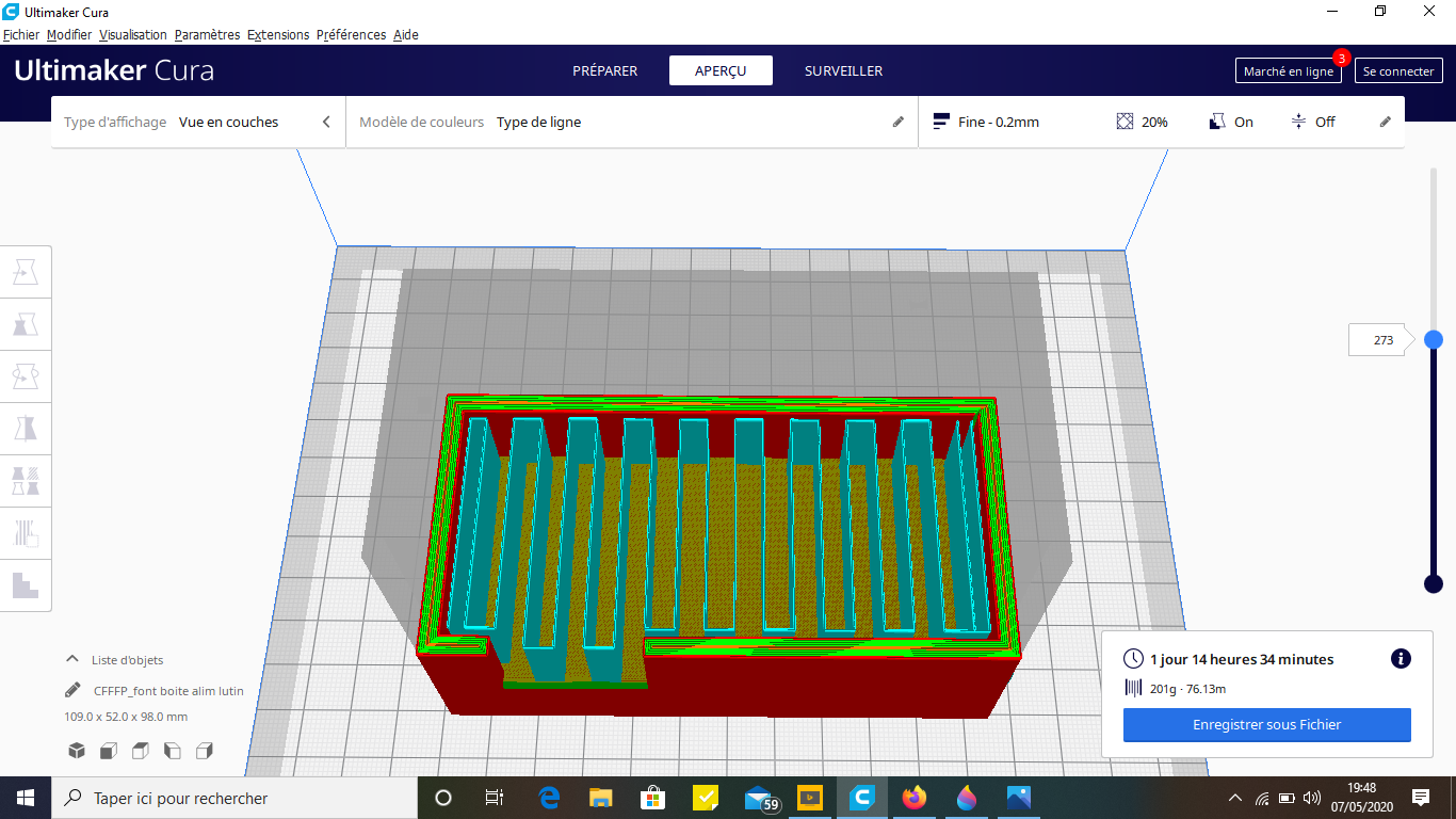

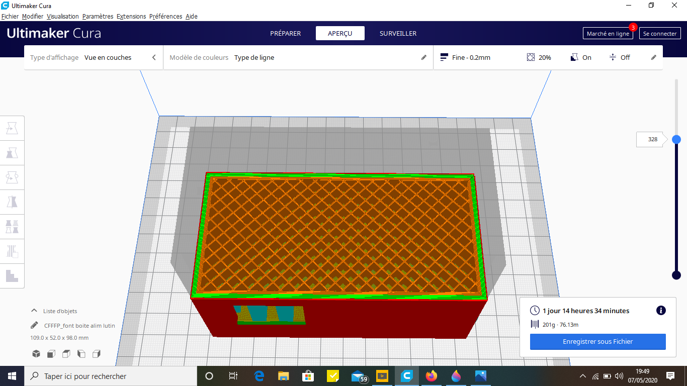

titi Posté(e) Mai 8, 2020 Posté(e) Mai 8, 2020 Bonjour Ironblue . ma pièce et vide je ne comprend pas les support dans la parois vide , regarde la photo aven le tranchage . et elle n' est pas grande elle mesure 10 cm de large 4.5 cm de hauteur 7 cm de profondeur .
Ironblue Posté(e) Mai 8, 2020 Posté(e) Mai 8, 2020 a oui la il y à un souci car une fois tranché tu te retrouve avec une boite fermée... faudrait que tu vérifie ton stl, si tu a prusa il te dira si il y a un problème et te le corrigera sinon met le stl ici, on le fera.
