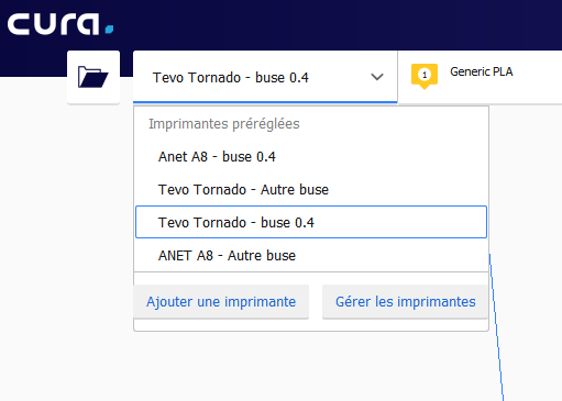

Il y a 2 heures, Michel Laforest a dit :
J'avais regardé cette vidéo, mais mon niveau d'anglais étant largement inférieur à la taille des caractères sus-mentionnés, il n'apparaît nulle part
En cliquant sur paramètres, en bas à droite de la video, tu peux activer les sous-titres en français.
Pour la taille de la buse, il faut cliquer en haut à gauche sur l'imprimante > gérer les imprimantes. dans "paramètres de la machine", à l'onglet "extrudeur" choisir la taille de la buse.
Comme j'utilise souvent des buses de tailles différentes, j'ai défini plusieurs machines. En effet le danger est de ne pas se souvenir qu'on a défini une taille de buse différente. donc quand j'ai une buse différente de la 0,4mm standard, ça apparait en haut à gauche. il suffit d'un clic pour revenir à une machine avec une buse o,4mm standard

Pour ce qui est des sous-titres, je n'y ais pas pensé.
Sinon, pour la procédure dans cura, c'est exactement celle que j'ai faite et qui n'est pas mémorisée par cura.
Peut-être un bug de cette version ?
Je vais essayer en créant une autre imprimante.
Merci.

Bon, j'ai créé d'autres imprimantes dans cura, avec une taille de buse différente, et ça marche.
Lorsque je prends une imprimante avec buse de 0.2, tous mes caractères réapparaissent.
Il ne me reste plus maintenant qu'à recevoir les buses que j'ai commandé.
Merci pour tout.
