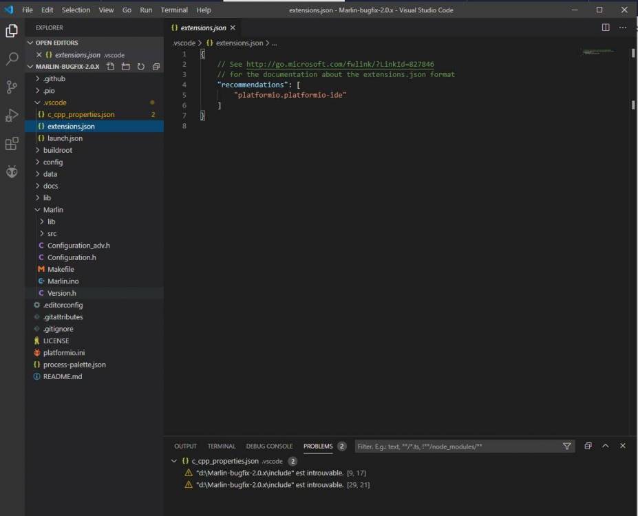

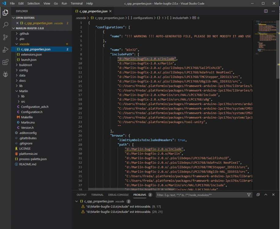

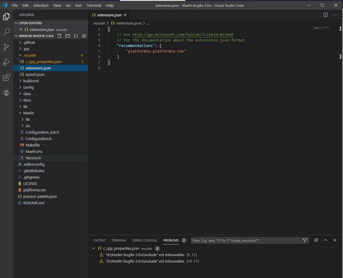

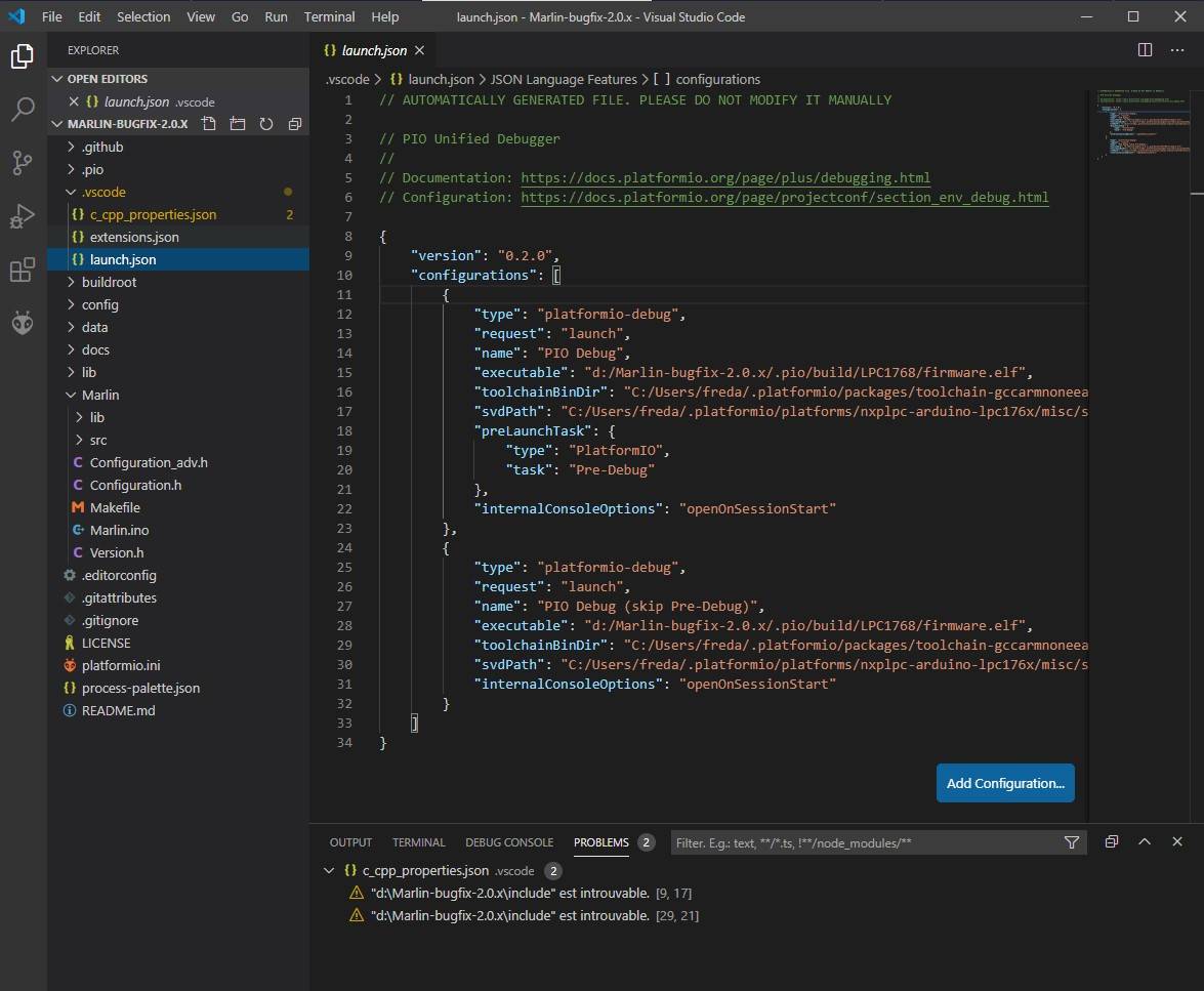

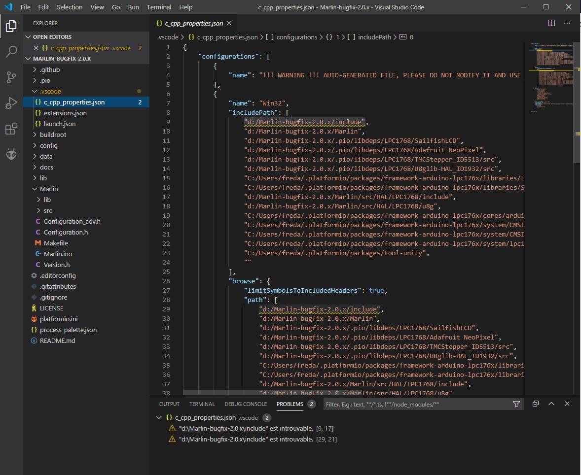

natsamfa Posté(e) Mai 1, 2020 Partager Posté(e) Mai 1, 2020 Bonjour à tous, Je vais lancer un nouveau post pour ne pas polluer un autre parlant de la SKR. J'ai un problème pour compiler Marlin 2 avec VScode. J'ai bien réussi une première fois mais maintenant je n'y arrive plus, j'ai dans la fenêtre du bas la liste des pb. J'ai essayé de réinstaller VScode et plateformio-ide, de recharger un Marlin vierge et plusieurs autres choses mais rien à faire. J'ai dans le fichier c_ccp_properties.json l'appel à un dossier qui n'existe pas. Sur le fichier extensions.json, je suppose qu'il faut installer platformio.platformio-ide mais c'est déjà fait Et sur launch.json je ne comprends pas ce qu'il demande Voici en photo des fichiers incriminés. Quelqu'un aurait une idée !!! Lien vers le commentaire Partager sur d’autres sites More sharing options...

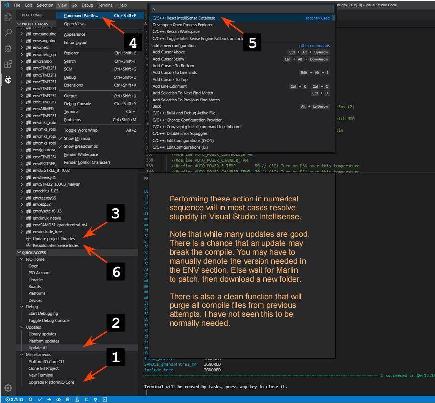

fran6p Posté(e) Mai 1, 2020 Partager Posté(e) Mai 1, 2020 Vscode n'étant pas lancé, as-tu simplement essayé de supprimer les deux dossiers .pio et .vscode? Relance VSC et teste. Intellisense peut parfois mettre le bazar donc suivre les points 1 à 6 dans l'ordre : Lien vers le commentaire Partager sur d’autres sites More sharing options...
