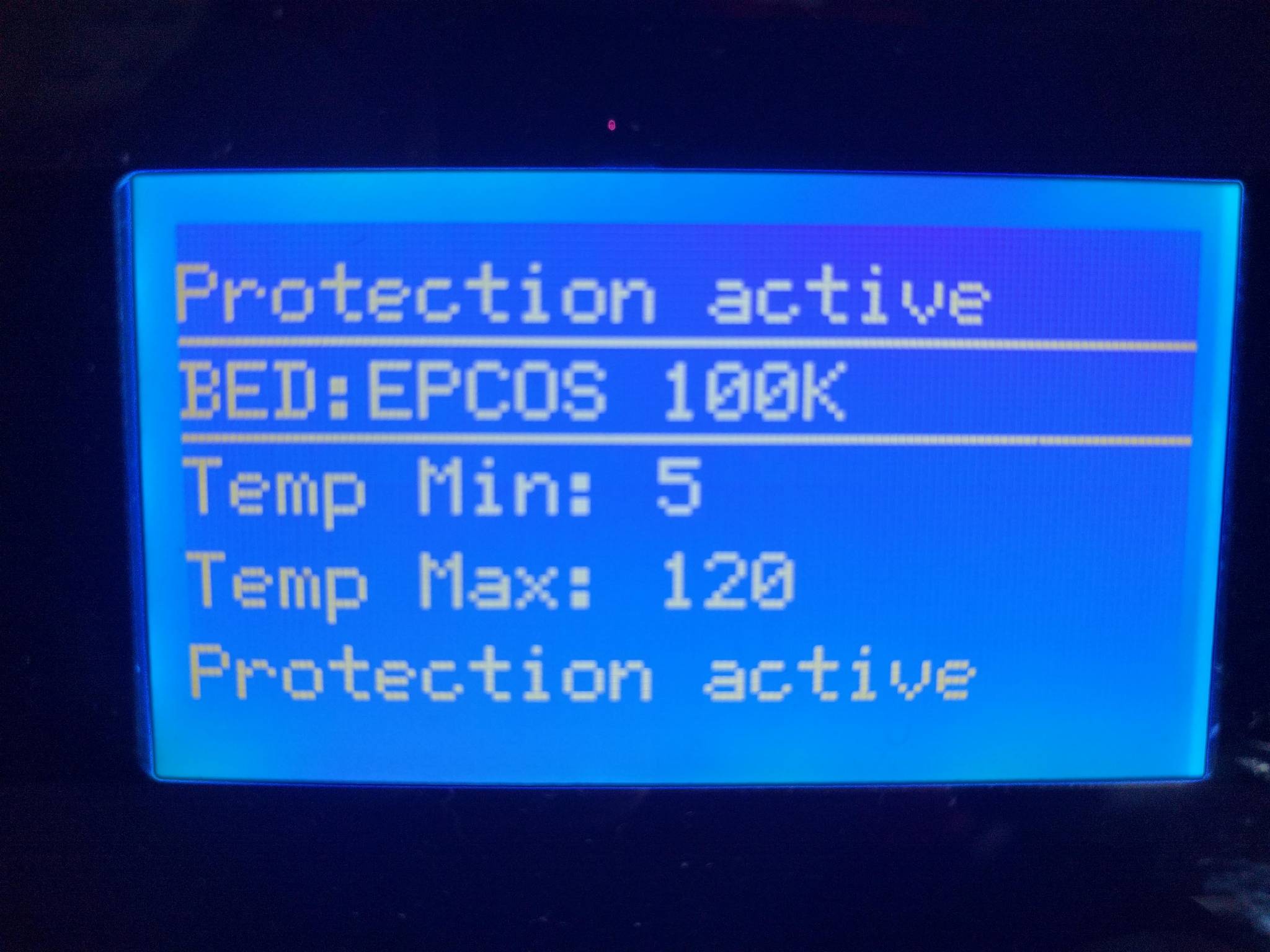

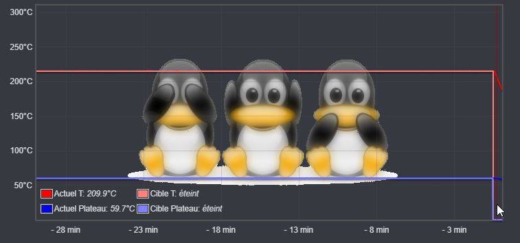

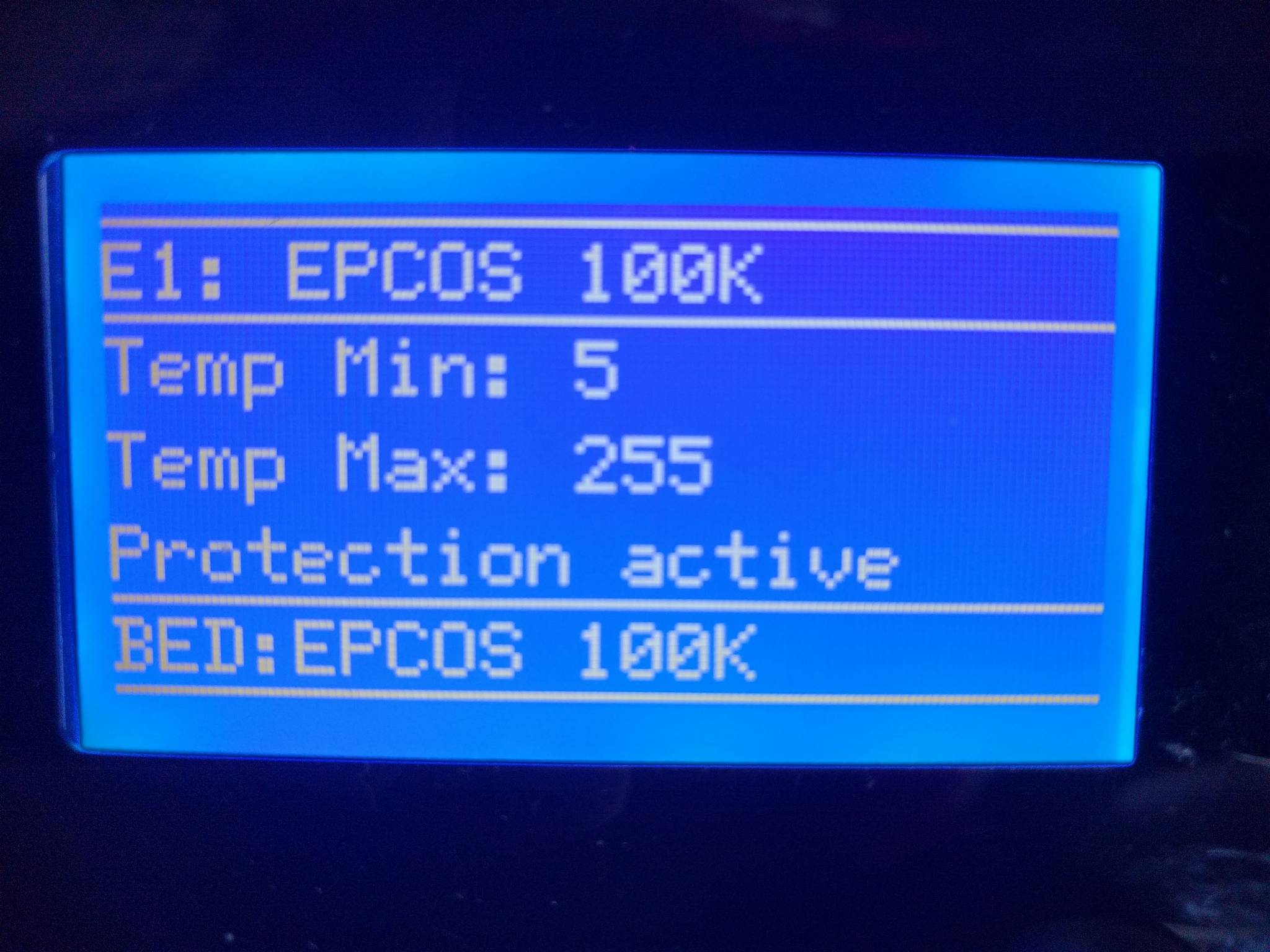

C'est pourtant celle que je déclare pour ma CR10V2 avec un Marlin 2.0.5.3 🤔 et je n'ai pas de variations de température (ni de la tête ni du lit). Capture juste faite après l'impression qui vient de se terminer :
Les infos affichées sur l'écran du boitier correspondent toutes deux à une EPCOS100K (1 en déclaration dans configuration.h)
IMG_20200413_111308.thumb.jpg.1f1dfbe812d161e2d22877d051adc3f3.jpg  IMG_20200413_111314.thumb.jpg.a5903892c770d946b7674e1b2015cfb1.jpg
Donc bizarre, étrange …
Les PIDs ont évidemment été effectués. Mon lit atteint les 65° en moins de 5 minutes (4,30 plutôt) avec l'alimentation en 24V
