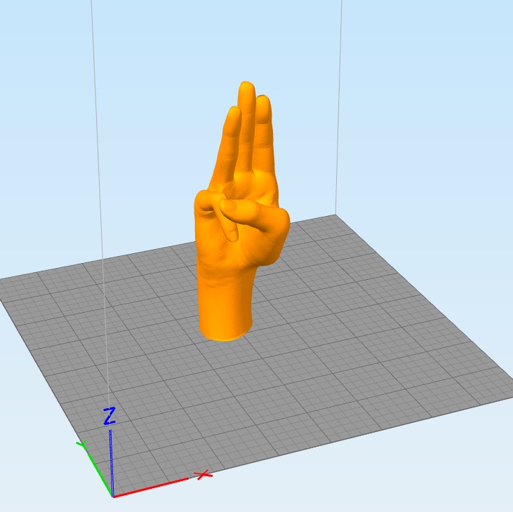

Halph Posté(e) Avril 30, 2016 Posté(e) Avril 30, 2016 Bonjour à tous, Je cherche à dessiner un salut scout en 3D, je sais me servir d'un logiciel de DAO (pour le travail), mais j'ai beaucoup de mal avec les parties du corps humain. Quelqu'un saurait-il comment je peux faire, ou si il existe un quelconque logiciel capable de générer des personnages/parties de personnage. Si quelqu'un pense que c'est faisable rapidement, je suis preneur, mais ça demande à mon avis pas mal de travail. je mets une illustration du résultat que j'aimerai atteindre, mais en 3D avec les détails qu'il peut y avoir sur une main. Bon début de soirée à tous, Halph. P.S. : je suis sur Mac, je donne l'info pour d'éventuels logiciels.
tyssoon Posté(e) Mai 1, 2016 Posté(e) Mai 1, 2016 Salut ! Franchement le corps humain c'est le plus complexe. Genre vraiment complexe. T'as deux facons d'appréhender les choses: soit tu pars de zéro et tu modélises sur un soft de sculpture numérique (comme sculptris, gratos) soit tu trouves un soft de manipulation de corps humain (type poser, payant, mais tu peux trouver des alternatives) et prier que les fichiers e sortie soit pas propriétaire et que tu puisses les redécouper par la suite. les alternatives à poser: http://alternativeto.net/software/poser/ good luck
seg' hot Posté(e) Mai 8, 2016 Posté(e) Mai 8, 2016 Bonjour, Réaliser une main, c'est plus facile si tu as des notions de scupture.Pour les ongles, les détails, il faut des notions d'anatomie ou être observateur .J' ai réalisé cela sur PC. Je joint à mon message un fichier obj mais je ne suis pas certain que ce soit compatible avec mac? toto.obj 2
Halph Posté(e) Mai 13, 2016 Auteur Posté(e) Mai 13, 2016 Merci @seg'hot, j'ai pu l'exporter en stl. Je n'ai aucune notion de sculpture, mais ce que tu as fait correspond très bien à ce que je rechercher.
Halph Posté(e) Mai 13, 2016 Auteur Posté(e) Mai 13, 2016 (modifié) Bonsoir @seg' hot, voici deux photos de ce que ca donne . Il reste à perfectionner l'impression . En convertissant le .obj en .stl j'ai perdu pas mal de qualité (sur les ongles, et les phalanges). Je l'ai fait avec photoshop. pourrais tu, si ca ne te gene pas, me le donner en .stl directement. Les infos techniques de l'impression : Imprimante Discovery200 de Dagoma® Filament PLA Chromatik Crème Cura 15 (avec Raft et Supports) 0.2mm de precision 191°C En remerciant encore le dessinateur, Halph. Modifié (le) Mai 13, 2016 par Halph

seg' hot Posté(e) Mai 19, 2016 Posté(e) Mai 19, 2016 Bonjour, le fichier stl fait 2.6 MB et nous sommes limités à 1.46 , impossible de vous l' envoyer par l'intermédiaire du forum avez vous trouver une solution ou désirez vous que je vous l' envoie par un autre moyen? si non vous téléchargez BLENDER , vous importez le fichier obj et vous l' exportez au format STL. si vous avez d'autres défis n'hésitez pas à me contacter. cordialement Chistophe.

seg' hot Posté(e) Mai 21, 2016 Posté(e) Mai 21, 2016 Bonjour Half, C' est sympa de voir la main que j' ai réalisé imprimée . Pour répondre à ta question la main est réalisée avec le logiciel Gratuit BLENDER , Cordialement Christophe. 1
