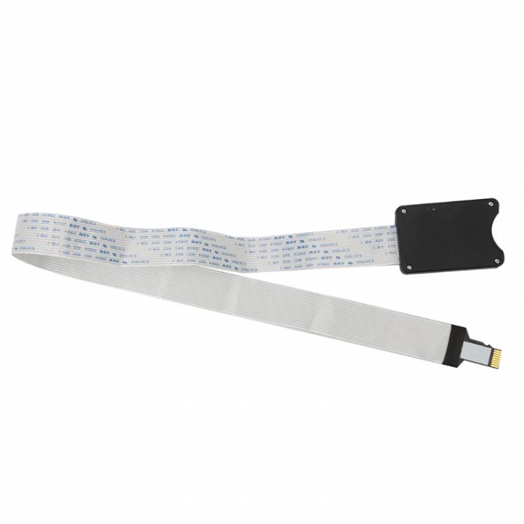

salut,
Un petit accessoire bien pratique qui coûte que pouic.
J'en ai directement acheté 2.
J'ai une C10-s pro, indispensable pour flasher l'écran, le second sert comme rallonge pour imprimer.
Si celui de la carte est mort,c'est ...problématique 🙁, si celui la meurt, on le change 😀
