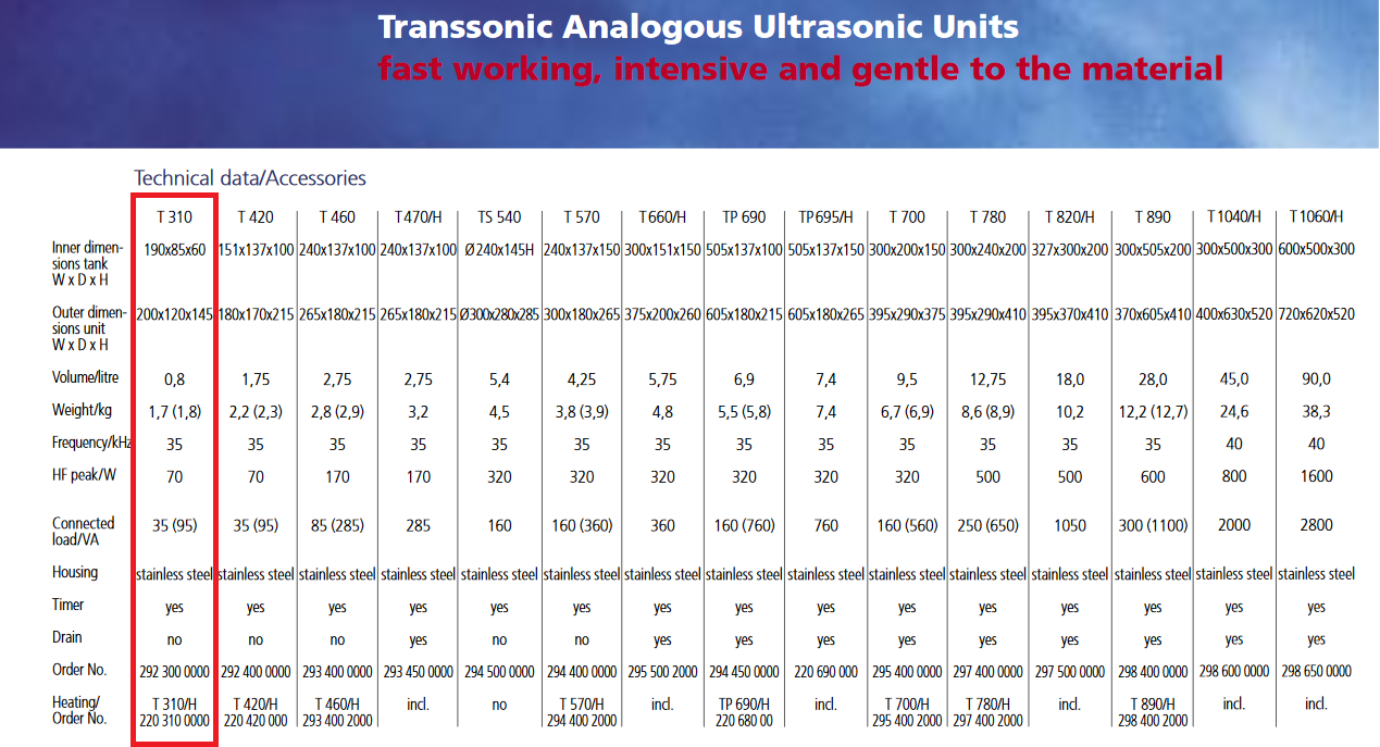

Bullstyx Posté(e) Mai 4, 2020 Posté(e) Mai 4, 2020 @ymgui, je soulevais la question car mon antiquité qui a 20 ans et qui marche comme un charme est un Elma Transsonic 310/h (j'avais dû le payer 2000 Francs à l'époque). Niveau nettoyage, c'est relativement violent...

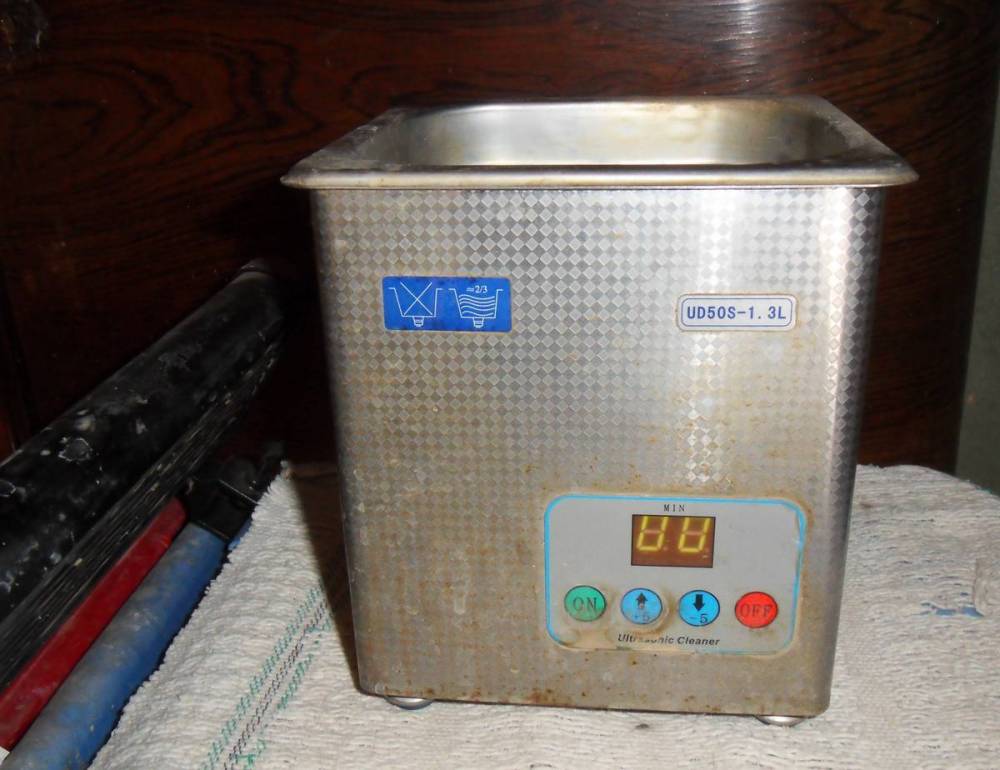

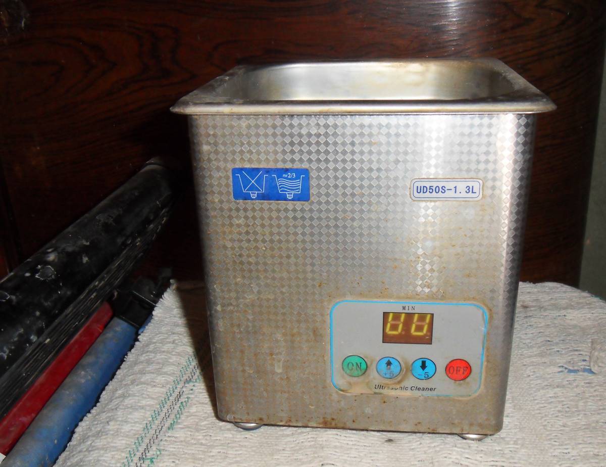

Pascal03 Posté(e) Mai 4, 2020 Posté(e) Mai 4, 2020 (modifié) J'ai également un bac à ultrasons, qui a quelques années et à déjà bien servi. Il n'a pas de chauffage, mais je confirme qu'on constate une élévation notable de la température du bain. Avec de l'eau froide au départ, c'est à plus de 40° au bout de 10 minutes. Le point d'auto inflammation de l'isopropanol est au dessus de 400° donc pas de risque dans la cuve elle-même. Par contre avec la température d'ébullition basse (82,5°) on risque d'avoir production de beaucoup de vapeurs. Par un petit calcul, on constate qu'un demi-litre d'alcool produit presque 150 litres de vapeurs. Si on opère dans un cagibi fermé, on peut alors se retrouver dans la fourchette d'explosibilité. Mes calculs : masse molaire 60g : densité 0.785 => un demi-litre pèse 392g et contient donc 6,5 moles. une mole de gaz à 20° occupe un volume de 22,4L donc 6,5 moles = 146,5l Dans un cagibi de 2m² et 2m sous plafond (4m3), la concentration en gaz serait donc de 3,5%, et ça pourrait dans ce cas exploser à la moindre étincelle ! (la fourchette d'inflammabilité/explosibilité est comprise entre 2 et 12%) Moi je dirais, par précaution utiliser dans un endroit bien ventilé : idéalement une terrasse, un balcon, voire un rebord de fenêtre. Pascal Modifié (le) Mai 4, 2020 par Pascal03 1
ymgui Posté(e) Mai 4, 2020 Posté(e) Mai 4, 2020 (modifié) Bravo pour la démonstration, Je vois qu'on a des profs de physique-chimie dans le secteur ... Mais, je le répète, on traite des pièces qui font la dimension d'une boite d'allumettes (modèle familial), il est inutile de noyer ça dans une cuve de 3 litres d'alcool et d'investir dans du matos de "pro", au risque de s'exposer à des vapeurs alcooliques (qui nous vaudraient un bonne cuite..). Je suis toutefois de ton avis, de tester ça sur un espace ouvert (au moins pour la première fois...) PS: pour aller à une concentration de 3,5%, tu supposes que tout l'alcool "secoué" par les U-S s'est volatilisé dans la cave, ce qui me semble pousser un peu loin l'hypothèse, non ? Modifié (le) Mai 4, 2020 par ymgui
Pascal03 Posté(e) Mai 4, 2020 Posté(e) Mai 4, 2020 Non, pas prof... j'ai même pas le BAC ! (mais j'adore la chimie, et j'ai tenté de faire sauter le poulailler plus d'une fois quand j'étais jeune ). Pas la peine d'avoir une grande cuve : la mienne fait 1.3L (c'est écrit dessus). Et pour fonctionner correctement, une cuve à ultrasons doit être pleine, même pour nettoyer un écrou. Si on ne remplit pas assez la cuve, c'est plus efficace mais à la longue ça l'endommage. Donc : cuve pleine + petit local + on fait autre chose et on l'oublie = c'est comme ça qu'un accident arrive. Pascal
