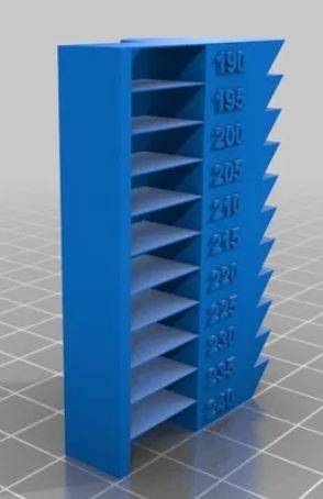

goym Posté(e) Mai 2, 2020 Auteur Posté(e) Mai 2, 2020 Il y a 12 heures, toonet a dit : perso j'imprime toujours avec un bed à 50°, malheureusement n'ayant pas de Dremel, difficile de t'aider sur la difficulté (supposée ou pas) d'en installer un, peut etre que quelqu'un dans la communauté pourra t'aider sur ce point. Essaye de poser la question ici : https://www.lesimprimantes3d.fr/forum/48-dremel/ Sur le post traitement (enlever la Bordure) c'est très rapide, attendre quand même que la pièce soit froide, au risque d'enlever une ligne supplémentaire. J'ai essayé le Radeau aussi, par contre je suis pas fan du tout ^^ Concernant le problème de oozing a tu essayer de faire une tour de Température avec ton filament ? Perso qqes leger fils me dérangent moins qu'un tête bouchée en ayant mis des paramètres trop elevés ( expérience vécue :p) si ca peux t'aider qqes conseils utiles sur les différents problèmes qu'on peux rencontrer et les solutions possibles (https://cults3d.com/fr/blog/articles/identifier-corriger-defauts-problemes-impression-3D) Tour de température ? Concernant ton lien, il est dans mes favoris et c'est l'une des sources à partir de laquelle j'ai fait mes premiers réglages Il y a 12 heures, toonet a dit : Essaye de poser la question ici : https://www.lesimprimantes3d.fr/forum/48-dremel/ Nous sommes 2 pelés et 4 tondus à avoir des Dremel
toonet Posté(e) Mai 2, 2020 Posté(e) Mai 2, 2020 plus d'explications ici : Il y a 11 heures, goym a dit : Nous sommes 2 pelés et 4 tondus à avoir des Dremel c'est pas le modele le plus répandu c'est sur concernant le lien, ca ete l'une des mes premieres recherches et mise en favoris aussi, ca aide toujours quand on est newbie pour la tour de temp, y a un tuto sur cura plus simple ( sur youtube de memoire) vive les favoris

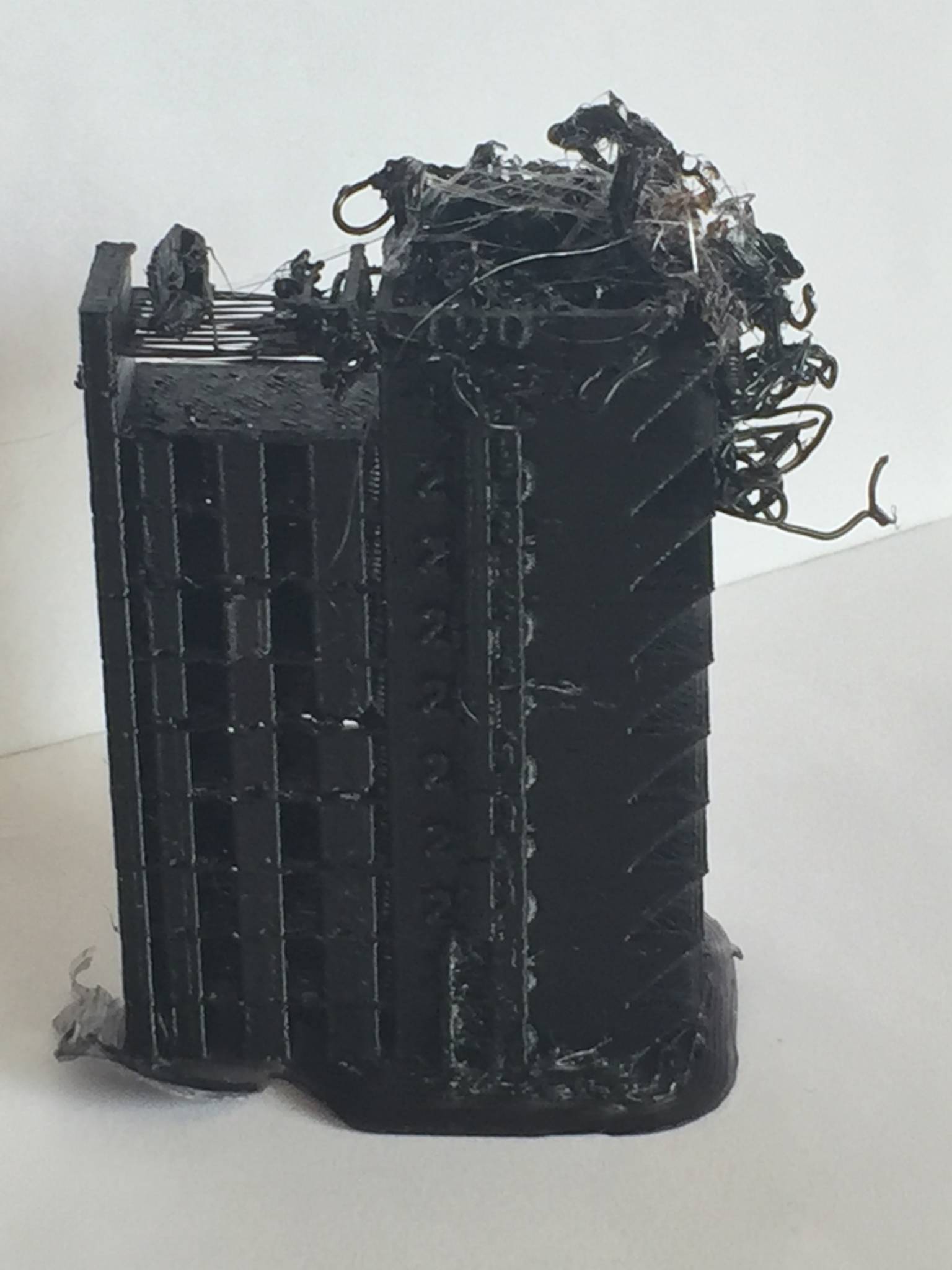

lynyrd Posté(e) Mai 3, 2020 Posté(e) Mai 3, 2020 Bonjour, J'ai testé une tour pour la température en réglant la température de 5°, par couche de 5mm et au lieu d'avoir ceci: J'ai ça: Que s'est-il passé ? Merci de vos conseils.
toonet Posté(e) Mai 3, 2020 Posté(e) Mai 3, 2020 (modifié) Bonjour, Donc haut et bas ( la ou c est cra-cra) ce sont des températures qui sont pas bonnes pour ce filament. Il faut regarder la ou c est le plus propre ce qui correspondra à la température optimale d impression pour ce filament. La je vois pas très bien, je suis au taff, donc avec le téléphone ^^. Je regarderai sur le ordi ce soir ça sera mieux par contre tu peux désactiver le support de soutien, ça sert a rien sur une pièce droite ( les bandes verticales en 1er plan) A vue de nez, 210 a l' air pas mal, a vérifier sur moniteur ce soir. Modifié (le) Mai 3, 2020 par toonet
fran6p Posté(e) Mai 3, 2020 Posté(e) Mai 3, 2020 il y a une heure, toonet a dit : par contre tu peux désactiver le support de soutien Ce n'est pas qu'il peut mais qu'il doit sinon autant prendre une tour de températures plus simple et plus rapide à imprimer. La partie où les supports ont été utilisés est normalement dévolue au test du pontage donc en ajoutant des supports, il n'y a plus de pont ! La couleur noire n'est pas la plus facile pour nous montrer les résultats d'impression (de même que le blanc).
toonet Posté(e) Mai 3, 2020 Posté(e) Mai 3, 2020 (modifié) Oui c clair ^^, mais j aime pas imposer Par contre lynyrd, évite d exposer tes problèmes sur les postes des autres Fais toi un post perso dans la catégorie correspondante (je dis ça, je dis rien) Modifié (le) Mai 3, 2020 par toonet
lynyrd Posté(e) Mai 3, 2020 Posté(e) Mai 3, 2020 (modifié) Désolé, c'était pour tester avec du PETG. Modifié (le) Mai 3, 2020 par lynyrd
