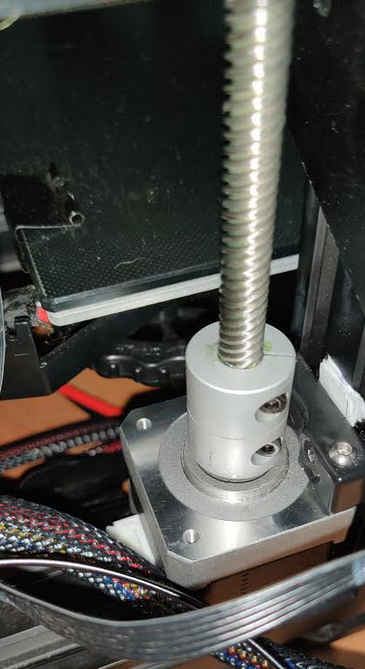

@Titi78 je repensais à ton histoire de cale dans le coupleur. ça je vois assez bien comment ça peut éviter le jeu sur l'axe Z.
Par contre je suis tombé là dessus: https://www.th3dstudio.com/product/upgraded-leadscrew-coupler-for-cr-10-cr-10s-tornado-ender-2-and-more/
Et alors là... je ne comprend pas du tout comment ça peut éviter le jeu??
La pièce rouge m'a l'air souple sur la photo, donc au contraire à mon sens ça devrait générer du jeu nan?

Ces coupleurs ne sont surtout pas à utiliser car la pièce orange va se tasser et perdre en précision.
As tu une photo des coupleurs de ta machine actuelle
Un coupleur  rigide est bien plus précis sur la transmission du mouvement de rotation mais il faut impérativement que l'axe moteur soit colinéaire à l'axe de la vis et il faut donc ajuster la position du moteur quite à le caler avec du clinquant
Modifié (le) par Titi78
oui pour les coupleurs avec la partie souple ça me paraissait étonnant. Et même indépendamment de ça, je ne vois pas comment ça peut augmenter la précision...
A la rigueur ça peut rattraper le manque de colinéarité, mais ça se comporterai alors comme un joint de cardan simple, avec le problèmé d'homocinétique que ça implique...

yes 🙂
la cale en papier est la seule solution que j'ai trouvé pour avoir le haut de la tige filetée qui arrive correctement au centre ( à peu de choses près mais difficile de faire mieux vu le système de fixation) du trou du chariot quand le chariot est tout en haut.
c'est exactement ce qu'il faut faire!
je ne vois pas comment faire mieux (a part le papier ...)

Bon j'ai tout démonté, remonté, vérifié. mon axe X est plat, les galets sont serrés pour éviter le jeu mais l'axe X monte et descend sans points durs. J'ai viré le papier et mis une cale en acier coupée dans un jeu de cale paillette, l'extrémité de la tige filtée arrive bien au centre du trou du chariot quand le chariot est tout en haut. Par contre quand je tourne la tige, l'extrémité décrit un cercle. je dirais que le centre de la tige fait un cercle d'environ 1 ou 2mm de diamètre. Bien sûr c'est quand je ne mets pas encore l'écrou de support du chariot.
Mais du coup la tige filtée n'est pas tout à fait droite (ou alors l'axe du moteur ou le coupleur?)
Mais est ce que c'est critique?
Je n'ai pas mis de cale finalement dans le coupleur parce que l'axe moteur vient en butée sur la vis. Il n'y a pas de bague intérieur sur laquelle s'appuierait l'axe moteur d'un coté et la tige filetée de l'autre..  donc je vois pas bien comment une cale changerait les choses à ce niveau?
Mais bref, après tout ça... mon z est légèrement mieux, je crois. mais le problème reste présent par rapport au BLTouch. Il y a clairement un décalage entre la position que pense atteindre le système et la vraie position après avoir fait plusieurs micro oscillations.

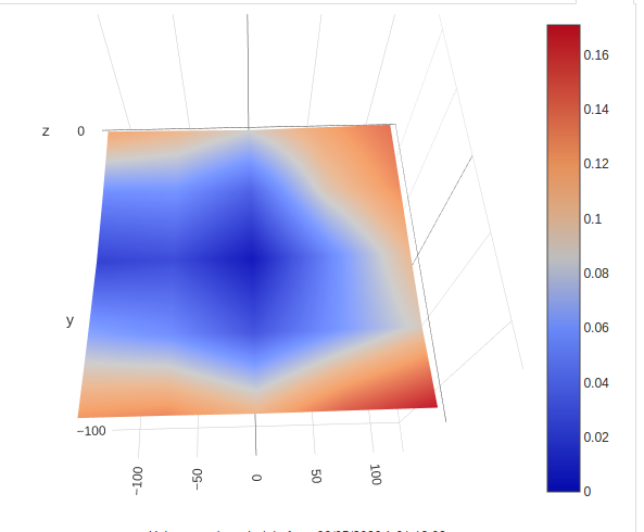

Bon là le plateau mériterait un petit rabaissement à droite/remontage à gauche. Mais l'idée reste valable: il forme une cuvette.
Du coup j'arrive jamais à avoir la bonne hauteur sous chaque molette ET au centre du plateau en même temps. Au mieux j'obtiens une moyenne... un poil trop serré sous les motelles, un poil trop large au centre...
C'est pour ça que j'espérais que le BLTouch règle la question. Mais j'ai peur que la résolution en Z de la Ender 3 ne soit pas suffisante 😢

Le souci des déformations sur les plateau viennent du fait que la plaque alu n'est pas super nikel et se déforme lors du montage de la machine et de la chauffe du plateau
Pour limiter ça il faudrait un plateau plus épais et rectifié mais la la contrainte de poids entre en jeux pour l inertie
Les revêtements collés sur le plateau provoquent des bulles et des déformations aussi
