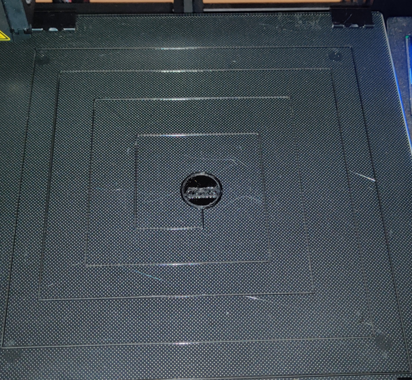

Et bien je crois que ça marche!
Alors j'ai encore des écarts, soyons clair, ce n'est pas la précision absolue espérée, mais bon c'est une Ender 3 stock excepté pour le BLtouch et l'engrenage d'extrudeur.
Ce que j'ai changé... le type de drivers utilisés dans le firmware -_- oui oui.. là je me sens bête.
ça et une revérification de la mécanique.
et j'ai également modifié le multiplicateur de BabyStepping pour remettre 1 au lieu de 10. ça permet un réglage plus progressif j'ai l'impression.
Et surtout, j'ai la nette impression que la consigne affichée dans le ZProbeOffset n'est pas immédiatement atteinte. et que c'est là dessus que joue le multiplicateur, pas tellement sur les "graduations" possibles (qui étaient par 0.025 quand j'étais en multiplicateur x10 et qui sont passées en 0.002. donc oui elles changent mais surtout la buse descend bcp plus lentement, même si je bombarde la molette)
Donc dans les trucs et astuce pour le réglage du ZOffset: attendre que la buse se stabilise avant de faire une autre modification du ZOffset.
Bon mais ça joue sur le ZOffset, pas sur les écarts variables d'un point à l'autre du plateau.
Pour ça.. il semble que ça soit le fait d'avoir paramétré le firmware avec le bon type de driver qui ait tout changé.
Ce qui est étonnant c'est que j'avais des prints tout à fait corrects même avec le mauvais driver paramétré avant....

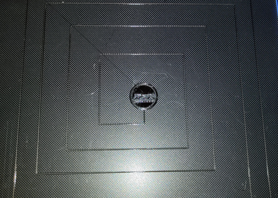

Voilà le résultat (modulo les effets du flash... et le centre qui n'est pas très propre, mais ce n'était pas l'objet du test. vive le PETG -_-)
l'épaisseur mesurée au micromètre donne entre 0.29 et 0.31 en hauteur de couche. Sachant que ce n'est pas un très simple, mais un chevauchement de 3 couches.
Théoriquement je demandais une couche de 0.28. donc peut être des petites chose à régler encore coté extrudeur, flow, et compagnie vu que là ça fait plutôt du 0.30 de moyenne. Mais en tout cas c'est plutôt stable vis à vis du plateau.
Bref... on approche.
