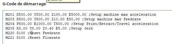

bs10 Posté(e) Mai 5, 2020 Partager Posté(e) Mai 5, 2020 bonjour a tous j'ai reçu mon ender5+ ,, marlin 1.70.1 après pas mal de galère pour la géométrie je me heurte a un cruel problème !!! j'ai réglé les steps des 4 moteurs au poil ( aucun soucis marlin prend et garde les valeurs ) réglé le pid buse avec l'autotune , parfait j'ai donc lancé un cube de calibration , les cotes sont tenues ! mais les coins sont proéminent de 4/10 donc je me dit , je vais régler le jerk valeurs nominales x8.00 y8.00 je pars sur 9.00 => m500 ok ..................... m503 valeur mise a jour je réimprime un cube ? pareil je reconsulte le gcode m503 les valeurs sont revenues a l'origine a 8.00 j'ai essayé d'autre valeur idem donc marlin ou autre ? me bloque la modif des jerks si vous avez une solution ? je suis preneur merci slts Lien vers le commentaire Partager sur d’autres sites More sharing options...
Eev Posté(e) Mai 7, 2020 Partager Posté(e) Mai 7, 2020 Le 05/05/2020 at 21:17, bs10 a dit : bonjour a tous j'ai reçu mon ender5+ ,, marlin 1.70.1 après pas mal de galère pour la géométrie je me heurte a un cruel problème !!! j'ai réglé les steps des 4 moteurs au poil ( aucun soucis marlin prend et garde les valeurs ) réglé le pid buse avec l'autotune , parfait j'ai donc lancé un cube de calibration , les cotes sont tenues ! mais les coins sont proéminent de 4/10 donc je me dit , je vais régler le jerk valeurs nominales x8.00 y8.00 je pars sur 9.00 => m500 ok ..................... m503 valeur mise a jour je réimprime un cube ? pareil je reconsulte le gcode m503 les valeurs sont revenues a l'origine a 8.00 j'ai essayé d'autre valeur idem donc marlin ou autre ? me bloque la modif des jerks si vous avez une solution ? je suis preneur merci slts bonjour, juste une petite question comme ça, tu slices avec cura je suppose? regarde ton start g-code sur cura. tu dois surement avoir un paramétrage du jerk: Lien vers le commentaire Partager sur d’autres sites More sharing options...
bs10 Posté(e) Mai 7, 2020 Auteur Partager Posté(e) Mai 7, 2020 bonjour oui cura un grand merci a toi ( j'y est passé mon aise de temps ) slts Lien vers le commentaire Partager sur d’autres sites More sharing options...
Eev Posté(e) Mai 7, 2020 Partager Posté(e) Mai 7, 2020 il y a une heure, bs10 a dit : bonjour oui cura un grand merci a toi ( j'y est passé mon aise de temps ) slts pas de soucis on y pense pas forcément, ça m'est aussi arrivé pense a cliquer sur le cœur pour remercier 1 Lien vers le commentaire Partager sur d’autres sites More sharing options...
