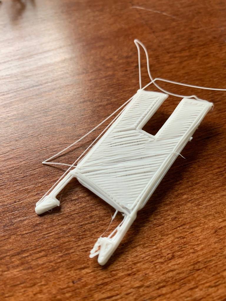

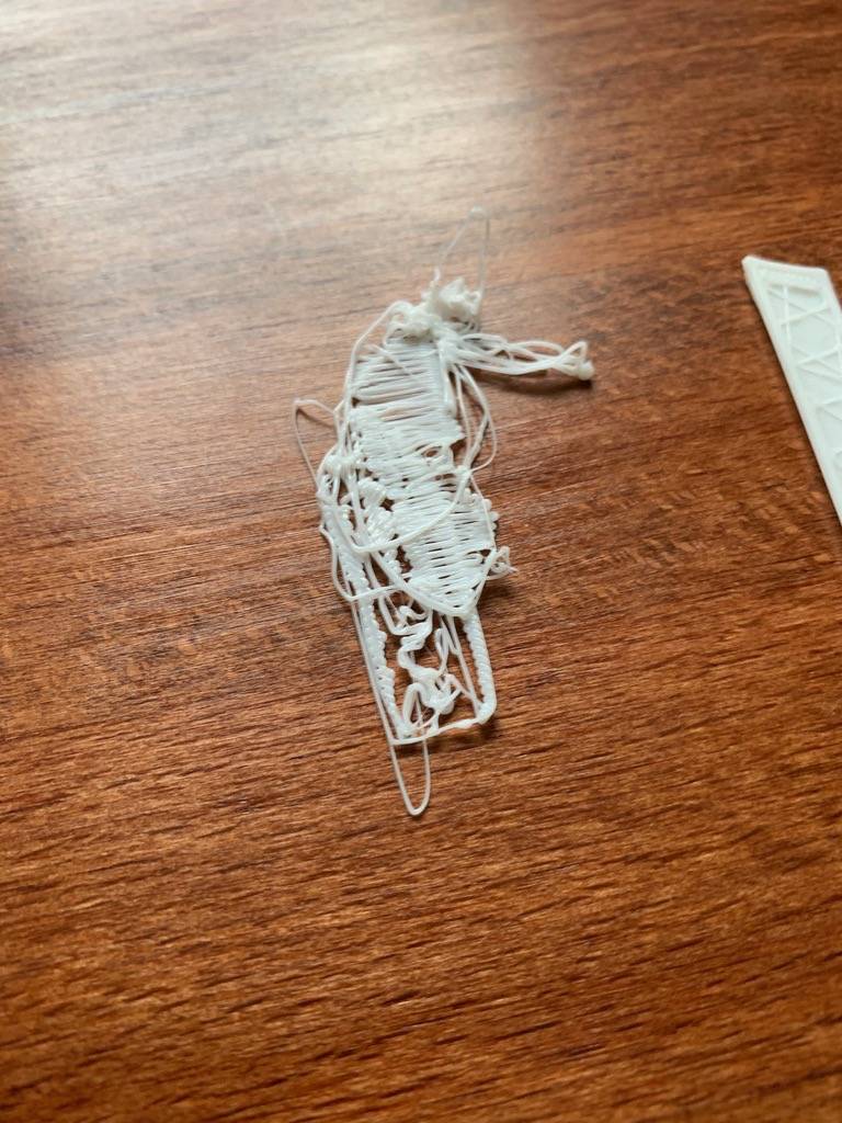

Je viens vers vous pour demander votre aide, et je m'excuse d'avance si ce problème à déjà été discuté mais je n'ai pas trouvé; j'ai une Ender 5 plus depuis quelque jours et j'ai un soucis avec mes impressions, pour le moment une seul impression à réussi mais toutes les autres foirent.

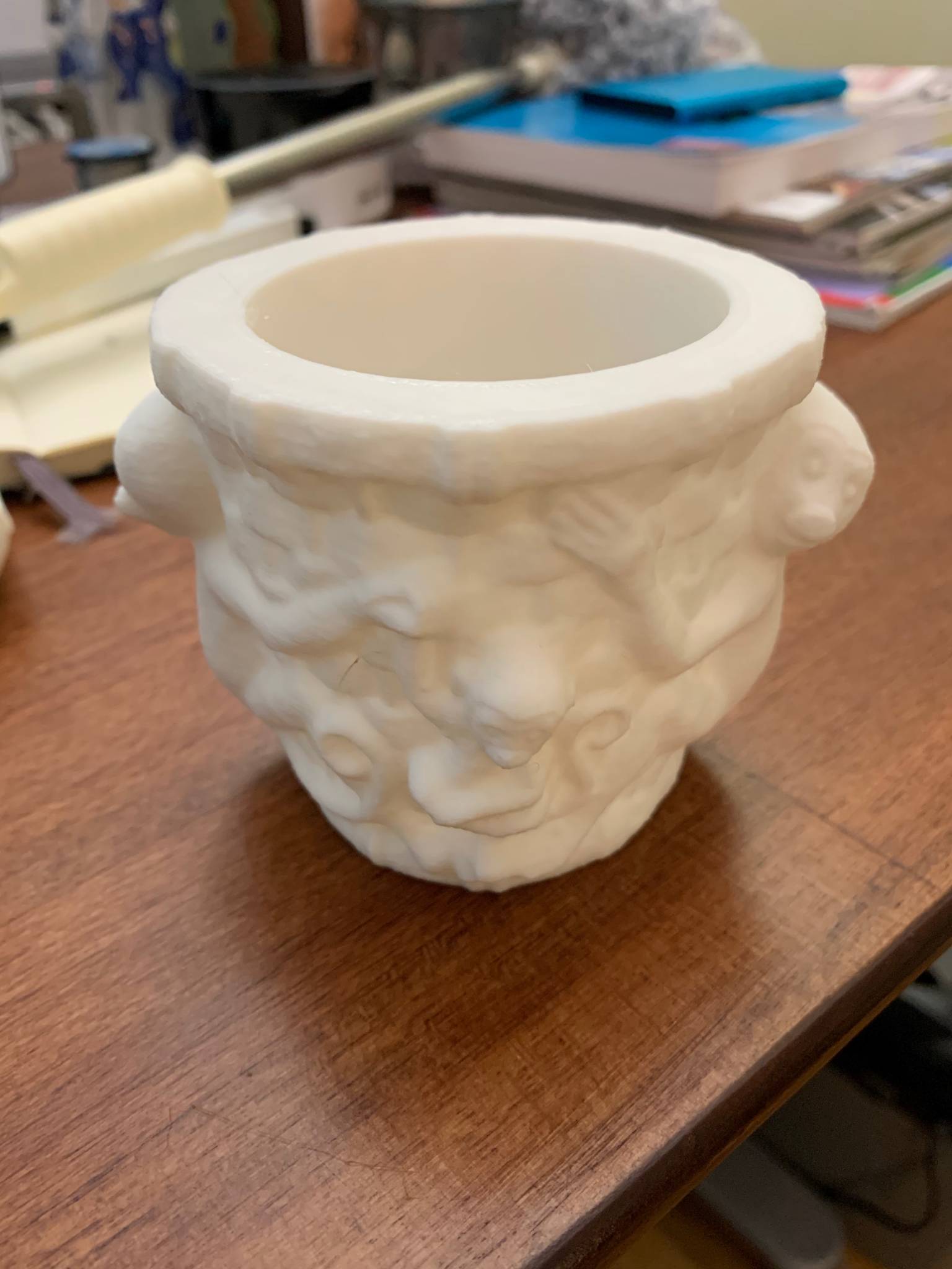

La seule impression réussie celle du vase comme vous pouvez le voir, d'autres comme ce Benchy foirent à chaque essaie, c'est mon 4 benchy et à chaque fois c'est après avoir complétée 70 à 74% de l'impression et je me retrouve avec un petit paquet de spaguetti en prime.
Le vase avec les singes fait partie des fichiers livrés avec l'imprimante donc peut-être que cela joue mais je ne vois pas pourquoi ça serait le cas mais étant novice dans ce monde des imprimantes 3d, peut-être que je me mets le dans l’œil jusqu'au coude.
L'imprimante est neuve et donc aucune amélioration n'a été apportée pour le moment, mais elles sont ben prévues pour quand j'aurais plus d'expérience et des impressions réussies! lol
Aussi les impression ont été faite avec le filament livré avec l'imprimante avec une température entre 200 et 210 pour le filament et 60 pour le bed, j'en ai d'autres mais avant de les entamer je voudrais déjà réussir quelques autres impressions.
Côté logiciel je suis entrain de tester Cura et Prusa Slicer avec pour le moment une petite préférence pour Prusa, mais je n'arrive pas à déterminer la raison du ratage de l'impression des benchyes et autres.
Auriez-vous une idée sur la raison de ces ratages?

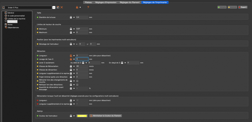

Voici mes réglages pour la rétraction, si cela peux vous donner une indication.

Ton impression s'est stoppée ou c'est toi qui a arrête le print du benchy ?
Et il n'est pas aisé de voir les défauts sur du PLA blanc ^^
Sur le benchy j'aurais pensé probleme axe Z (mais sur le vase je vois pas si y' a un défaut) ou alors un bouchage de buse pt...
As-tu relancé un autre print ?

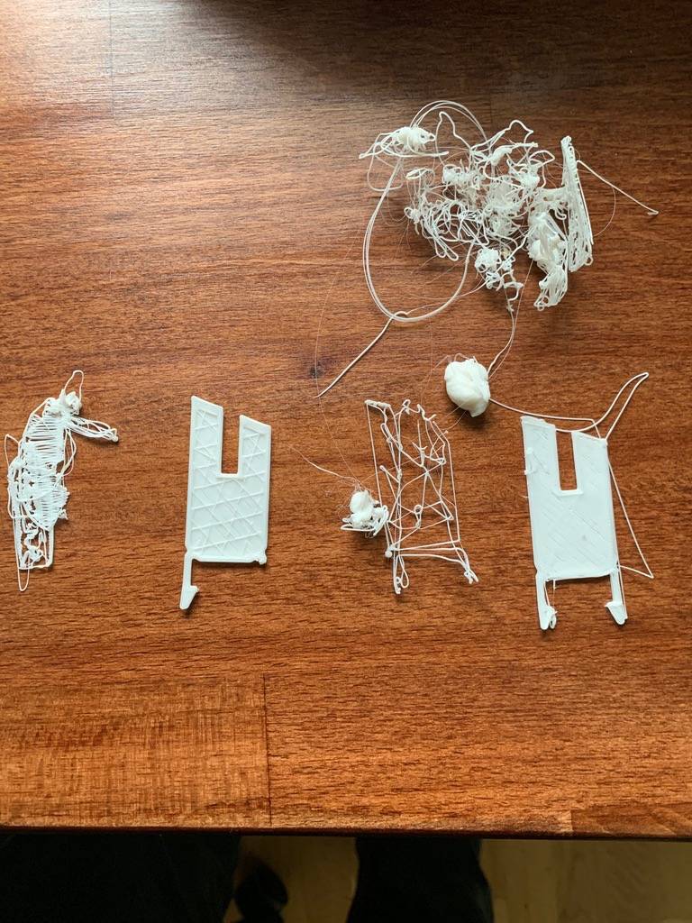

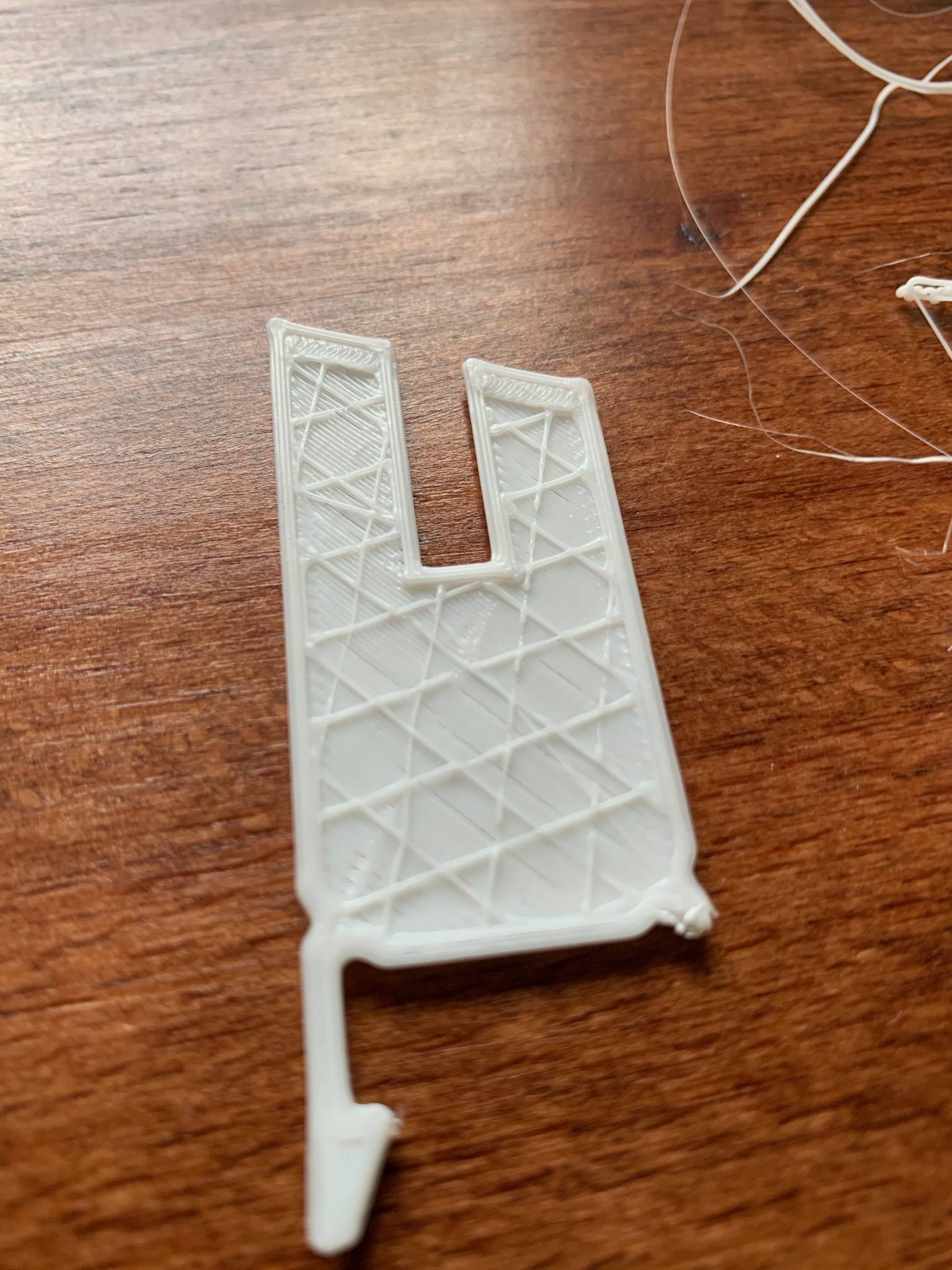

Bon, j'ai relancé l'imprimante ce soir finalement et c'est pire que je ne le pensais:
le truc tout à gauche sur la 3èeme photo et sur la dernière photo est le début d'un benchy! 😓
le bed est bien à température et l'économiseur d'énergie est bien désactivé
es-tu sur de ton réglage buse/plateau ?
AS-tu vérifié que tu n'avais un bouchage Titi's procédure en épinglée en page d'accueil ?

Je ne connais pas ce slicer mais la retraction devrait plutôt être de l'ordre de 6mm.
Ta première couche me semble trop haute...pas évident avec du blanc.
Le paramètre levage de l'axe Z est inutile dans la plupart des cas, en tout cas pas pour le benchy boat.

Merci pour ta réponse, je vais changer à 6mm voir ce que cela donne, sinon tu utilise quoi comme slicer et avec quels paramètres pour te E5+?

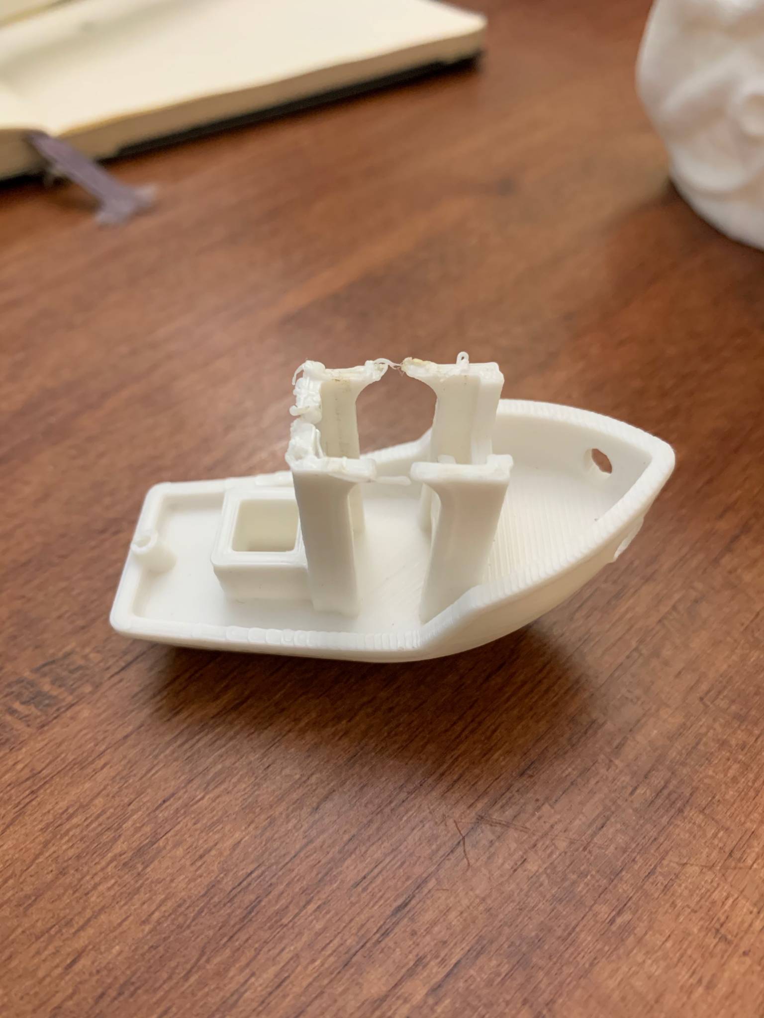

Bon après changement de carte et du l'extrudeur d'origine par un métal ainsi que remplacement du tube par du capricorn et ré-réglages de l'imprimante, j'ai réussi à imprimer le benchy, quelques cubes de calibration et une licorne pour ma fille.
Je ne sais pas pourquoi mais j'arrive seulement à uploadé 2 des 4 photos, par ailleurs justement sur ces 2 photos vous pouvez voir des filaments très fins qui restent, comme des toiles d'araignées, savez-vous à quoi c'est du et comment y remédier?
Aussi le benchy est plus lise que le poney, une idée du pourquoi??

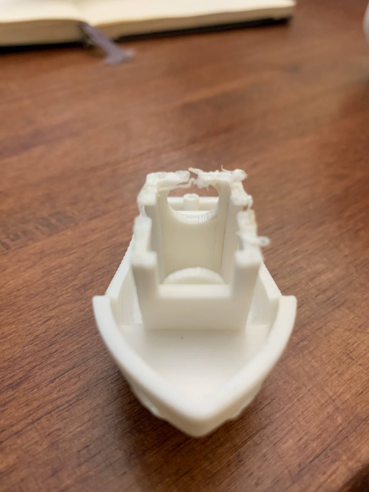

je continue mes tests, je trouve que par moment l'imprimante se perds et ne sait plus quelle quantité de filament elle doit déposerimageproxy.php?img=&key=eacd1ab361231798imageproxy.php?img=&key=eacd1ab361231798imageproxy.php?img=&key=eacd1ab361231798.
Vous pouvez voir un manque de régularité dans les piliers de la cabine du bateau ainsi que sur la partie supérieure du haut parleur en haut de cette même cabine, on voit même la lumière passer à travers sur la photo du bateau.
Cette manque de régularité me fait encore rater des impressions surtout quand l'impression requiert des support, ceux-ci cassent à un moment donné par manque de solidité en raison du manque de filament.
Une idée de ce qui pourrait causer cela ?

Ton extrudeur ne claque pas ?
Peux tu nous mettre une photo de ta buse/plateau pour voir le reglage + 1 photo du dessus de ton extrudeur stp ?
Vérifier le bras de l'extrudeur car sur les versions plastique il de fendu en dessous au niveau du roulements.
Vérifier le serrage de la roue dentée en face du meplat de l'axe moteur
Vérifier qu'il ni a pas de nœud dans la bobine qui bloque le filament
Il y a des copies de tube Capricorne qui ne sont pas bien et bloque le filament
Vérifier aussi que le ventilateur de la tête tourne bien en permanence.
Pour la rétractation 6 mm me semble énorme  cela risque de sortir trop le filament dans la zone froide et qui se bloque après.  4.5mm a 70 c'est déjà bien.
Pour savoir 3c'est un problème machine ou réglage sliceur essaie d'imprimer directement un des gcode de démo fourni avec la machine

Merci pour ta réponse, en ce qui concerne l'extrudeur et son bras, il s'agit de l'extrudeur en metal de creality, et je confirme qu'il n'est pas fendu.
la roue dentée semble bien visée, d'ailleurs, les impressions moins techniques pas de soucis,   Pas de nœud dans la bobine, et sur l'impression de ce bateau c'est toujours au niveau de la cabine le problème et sur ce pilier à l'avant, le reste de du bateau lui est très bien fini je trouve, seule la cabine dénote.
On dirait que plus l'impression est technique plus elle a du mal à suivre, j'ai essayé d'imprimer un dragon pour le fiston et ça a foiré bien comme il faut par contre, les pièces pour supprimer la tension des câbles de l'imprimante, aucun problème, de même, les derniers benchys en dehors d'un peu de toile d'araignée, l’impression étaient bonnes, pareils pour des cube de calibrations.
Je vais regarder pour la rétractation, j'imagine que dans S3D c'est le paramètre distance de rétractation?
Pour le tube, une correction s'impose, le tube vient de chez TH3D et donc c'est pas un vrai Capricorn mais similaire.
le vase avec les singes en début du poste fut parmi mes premières impressions et elle fut réussi, c'est sont le benchys imprimés par la suite qui foiraient à chaque essaie, maintenant ils sont imprimés sans soucis, à noter que depuis quelques jours je suis en train de tester Simplify3D avec le profile pour la Ender 5 Plus fourni par eux.
Il à des chances que le problème se situe entre la chaise et le clavier mais je n'ai pas touché au profil fourni par Simplify3d et le dragon a complément foiré parce le supports se sont effondres à certains endroits , par contre sur de impressions plus basiques ça passe, ce n'est pas parfait, il y a toujours des imperfections mais ça passe.

cela peu aussi venir d'un point dur sur le Z surtout si c'est toujours a la meme hauteur.
apres cela je n'ai plus d'idée .....
peux tu nous faire des photos de ton imprimante stp.
Buse/plateau/ventilo, extrudeur, tige filetée
Poste le stl du dragon stp aussi 🙂
