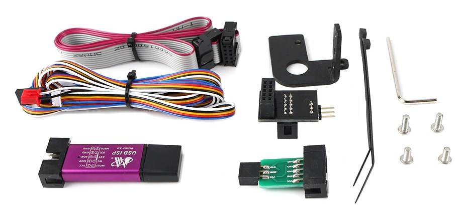

PLFmoto Posté(e) Mai 6, 2020 Auteur Posté(e) Mai 6, 2020 Ok, merci de ta réponse Mais du coup, avec un kit pour Creality (du genre de celui en photo), on peut transvaser depuis arduino (j'ai le 1.8.12) pour modifier le Firmware ou il faut absolument une carte arduino ?
llaq Posté(e) Mai 6, 2020 Posté(e) Mai 6, 2020 il y a 1 minute, PLFmoto a dit : Ok, merci de ta réponse Mais du coup, avec un kit pour Creality (du genre de celui en photo), on peut transvaser depuis arduino (j'ai le 1.8.12) pour modifier le Firmware ou il faut absolument une carte arduino ? Je ne connais pas ce kit,mais le truc violet que tu vois,c'est un programmateur USB ISP,donc non,tu n'as pas besoin d'une carte arduino. Aprés,je sais pas si le kit officiel sera au meilleur prix. Si tu parles anglais,un tuto assez clair :https://all3dp.com/2/ender-3-with-marlin-how-to-install-marlin-firmware-on-your-ender-3/

Idealnight Posté(e) Mai 6, 2020 Posté(e) Mai 6, 2020 (modifié) Alors pas tout a fait d'accord, si ta carte mère a un bootloader(la 1.1.5 le possède logiquement), tu lances le logiciel style arduino sr le pc et tu peux téléverser direct. A moins que je me trompe ? Ton kit fonctionne pour le faire et d'ailleurs c'est ce qui est fourni avec le BLtouch 3.1 officiel de Creality il y a 44 minutes, PLFmoto a dit : Ok, merci de ta réponse Mais du coup, avec un kit pour Creality (du genre de celui en photo), on peut transvaser depuis arduino (j'ai le 1.8.12) pour modifier le Firmware ou il faut absolument une carte arduino ? Modifié (le) Mai 6, 2020 par Idealnight
PLFmoto Posté(e) Mai 6, 2020 Auteur Posté(e) Mai 6, 2020 Alors, j'ai la carte 1.1.4 dans mes 2 Ender3 Oui, c'est exactement le matériel qui est fournis avec les BLtouch d'origine. Mais apparemment on ne peux pas téléverser les fichiers depuis arduino..
Idealnight Posté(e) Mai 6, 2020 Posté(e) Mai 6, 2020 il y a 54 minutes, PLFmoto a dit : Alors, j'ai la carte 1.1.4 dans mes 2 Ender3 Oui, c'est exactement le matériel qui est fournis avec les BLtouch d'origine. Mais apparemment on ne peux pas téléverser les fichiers depuis arduino.. Quoi qu'il en soit tu n'as pas de bootloader donc tu vas avoir besoin d'un cable USBasp au minimum.
