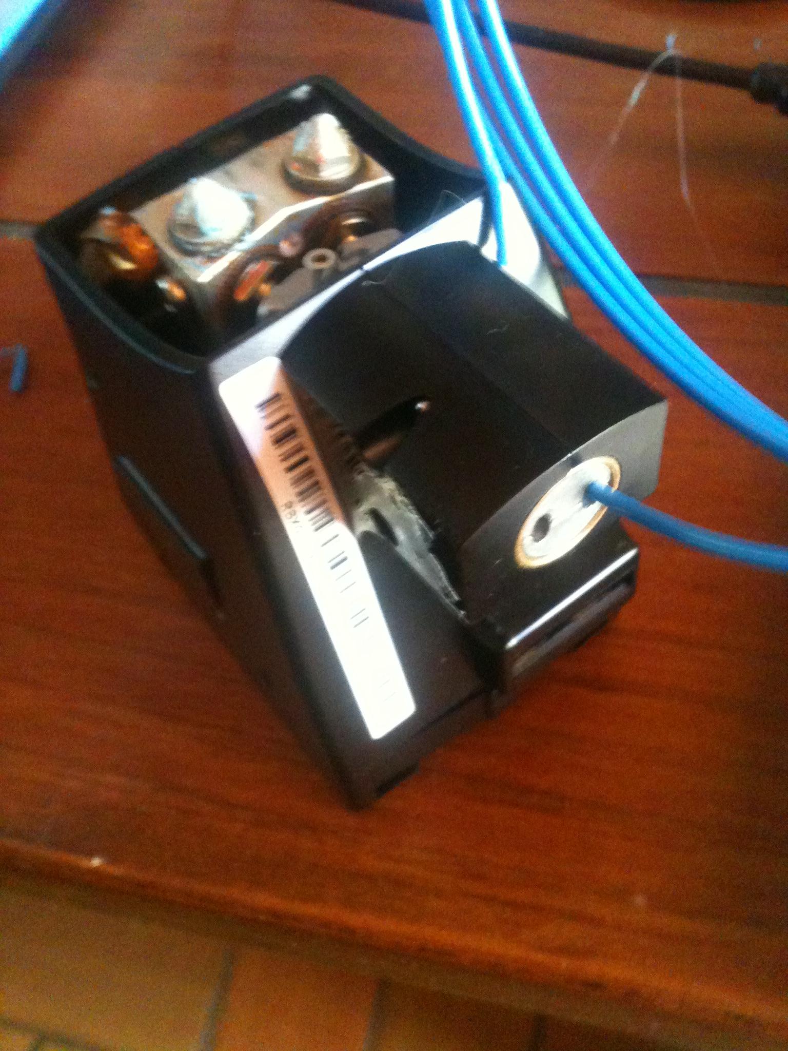

Si la buse est bouchée mais qu'on a pu retirer le filament , on peut faire la même chose, choisir le le bec et faire le gcode : M104 S210
eteindre la Robox quand la temperature est eteinte, debrancher l'alim et l'usb, demonter la tete .
Prendre un bout de filament et le pousser dans la buse avec une pince (ne pas se tromper de trou voir photo), poussez jusqu'a que le filament sort de la buse , faire l'operation pour les deux buses. ATTENTION c'est le meme trou pour les deux buses , n'éssayez pas de mettre le filament dans l'autre trou

vous pouvez faire monter en température la buse manuellement avec la procédure ci-dessus, une fois à la tempé voulue vous éteignez la machine et retirez la tête tout de suite. Coupez le fil qui dépasse du X-carrier, remontez la buse, vous allez avoir un message comme quoi vous avez éteint alors que la tête était encore chaude, c'est pas bien ! et éjectez.
Si cela n'éjecte pas à nouveau cela ne viendra pas du fil coincé dans la buse mais d'un défaut d'extrudeur.

Dans les faits, il faut (une fois la tête chaude) envoyer des commandes gcode pour faire reculer le filament. Commande M121 ( plus D ou E selon la tête si mes souvenirs sont exact). Faire ça plusieurs fois jusqu'à ce que ce p....n de filament soit libéré.

Dans l'absolu, oui on peut utiliser les commandes M121/120, mais parfois cela ne suffit pas.
J'ai déjà eu a faire ce que dit @calex_fr, mais parfois ça revient carrément a arracher la tete (après avoir dévisser bien sur).
Perso chauffer avec la commande M104 230, jamais elle ne veut attendre cette température, même si on enlève la bobine et que l'on choisis un ABS.
