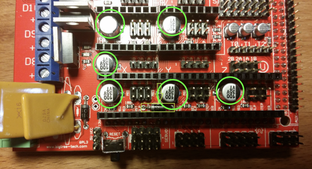

faut regarder sur ta ramps , si les condensateur sont marqué 16v tu pourras pas l'utiliser, et n'essaye pas de brancher du 24v ça va te faire tout drôle. par contre si ils sont marqué 35v tu peux lire la suite 🤗

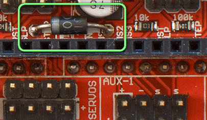

tu as 2 solutions pour ton arduino.
1- tu dessoudes la diode d1 pour eviter qu'il est du 24v, mais il faudra alimenter l'arduino avec une autre source!
2-tu prends une taurino qui prend jusqu'à 35v

Ma ramps est bien en 35v mais qu'entends-tu par alimenter l'arduino avec un autre source ? Merci de ton aide en tout cas. 😉
ok donc si les condensateurs sont en 35v ça sera bon
ta ramps va sur l'arduino. la ramps distribue l'alimentation a ton arduino donc si tu branches du 24v sur la ramps, l'arduino aura du 24v!
tu dessoudes la diode d1 pour éviter que la ramps distribue les 24v à l'arduino donnnnnccccccc ton arduino aura aucune alimentation! il faut bien l'alimenter le ptit père, faudra donc lui mettre sa propre alimentation!

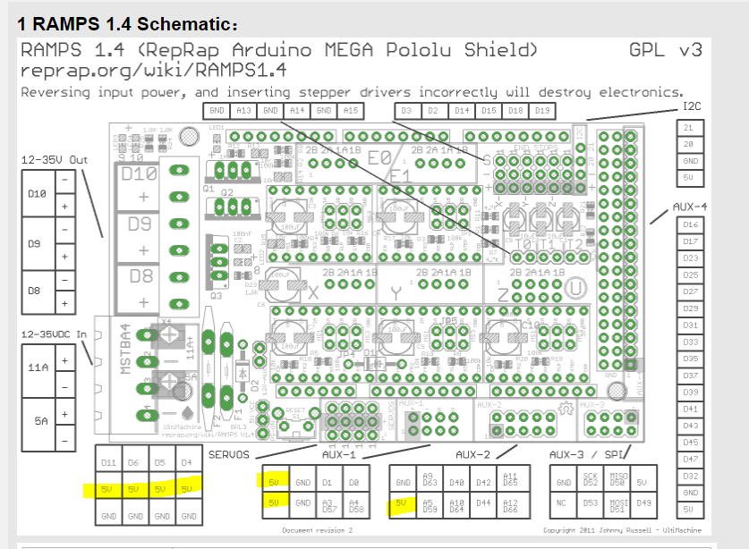

Tout ce qui est sondes est alimenté par le 5V de l'arduino, les ventilos auront du 24V mais tu peux utiliser un RRD fan sur les broches servo et l'alimenter en 12V pour des ventilateurs de la même tension. Les ventilateurs non régulés (hotends, électronique) n'ont pas besoin de passer par la ramps; ils auront la tension selon où tu les branches, 24V ou 12V.
Plutôt que d'utiliser une alim externe 12V tu aurais pu mettre un simple stepdown qui aurait largement suffit pour l'arduino + fans. C'est très petit, pas cher et ça aurait synchronisé l'alimentation de la ramps et arduino. Dans ton cas il faudra veiller à alimenter les deux en même temps, toujours.
Pour une COREXY je t'aurais quand même conseillé de prendre une carte 32bit qui t'aurais épargné tout ce casse tête sauf pour la tension des ventilateurs (RRD et stepdown toujours valables). Nu, sans driver, ce n'est pas très cher, ça aura plus de puissance puisqu'une coreXY demande quelques calculs supplémentaires et tu pourra upgrade plus tard avec des drivers silencieux plus facilement. Regarde voir du coté des SKR1.3 ou SKR1.4 😉

Salut alors un truc comme ça https://www.amazon.fr/MP1584EN-Convertisseur-Abaisseur-Puissance-Réglable/dp/B07TWFSFR3/ref=sr_1_3?__mk_fr_FR=ÅMÅŽÕÑ&dchild=1&keywords=step+down+24v+to+12v&qid=1589114804&refinements=p_76%3A437878031&rnid=437877031&rps=1&s=electronics&sr=1-3 que je mets sur l'alim puis sur l'arduino?  Et la carte pour l'instant je fais de la récup on verra pour les SKR après 😉
Tout à fait mais tu n'en as besoin que d'un seul en 12V. Éventuellement un second un 9V pour l'arduino mais il peut être sur le 12V avec les ventilateurs. Il en existe des réglables pour ajuster la tension de sortie. Si t'es patient ça se trouve en chine pour encore moins cher.
