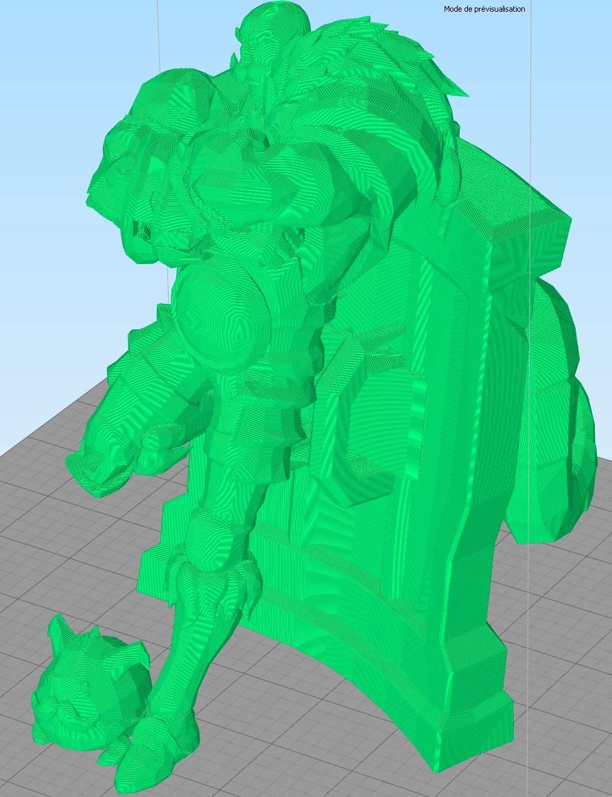

ProRex Posté(e) Mai 9, 2020 Posté(e) Mai 9, 2020 Bonjour! Je voudrais imprimer des modèles de League of Legend. J'utilise donc Obsidian pour ouvrir les assets et récupérer les modèles, que je convertis avec lol2dae en... fichier dae. Ensuite, j'utilise cinema 4d pour faire prendre la pause à mon modèle, le fichier dae venant avec un squelette bien pratique. Un fois cette tâche effectuée, j'exporte mon projet en stl, que j'ouvre sur Simplify! Voilà où j'en suis. Le problème, c'est ça. Ya des trous dedans, ya du filaments dans le vide, ça le fait sur plusieurs modèles venant de LoL, alors qu'avec des modèles venant d'ailleurs ça fonctionne. Vous avez une idée pour corriger ça?

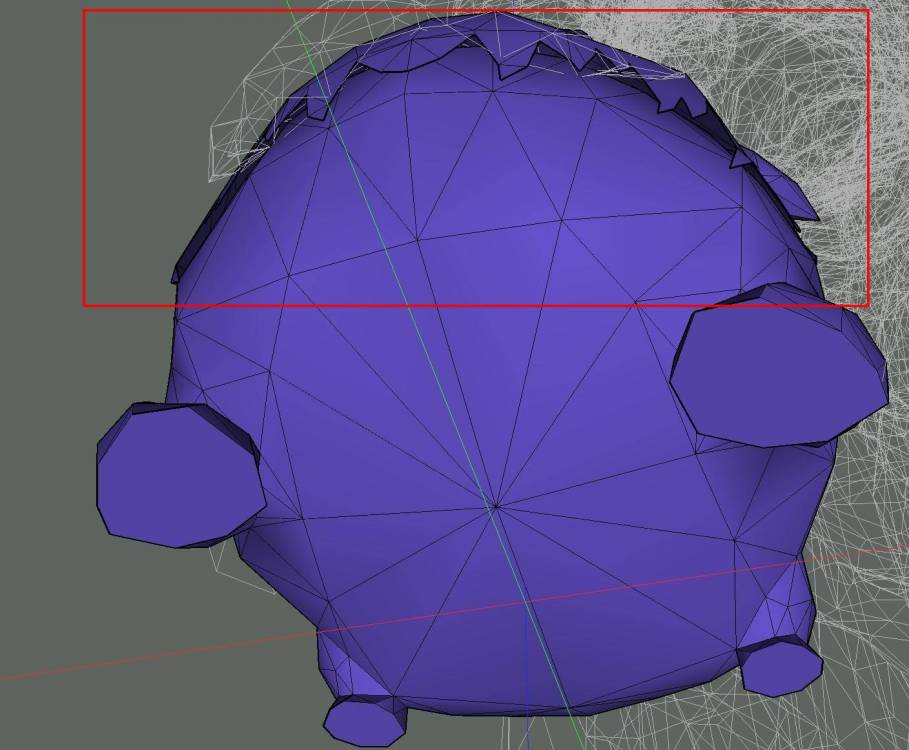

Ironblue Posté(e) Mai 9, 2020 Posté(e) Mai 9, 2020 En l'ouvrant avec blender on voie pleins d'endroit pas fermé, il y a du boulot à faire dessus...
papajds Posté(e) Mai 9, 2020 Posté(e) Mai 9, 2020 Re, Oui, pas mal de "trous" dans ce modèle . Néanmoins , je l'ai passé dans FreeCad en réparation diverses voir si ça va mieux. je l'ai mis en 200mm de haut. il semble pas mal dans S3D test4_200.stlFetching info...
ProRex Posté(e) Mai 9, 2020 Auteur Posté(e) Mai 9, 2020 Nope, je ne comprends pas pourquoi il tranche pas correctement... regarde au niveau de la base de la corne droite...
papajds Posté(e) Mai 10, 2020 Posté(e) Mai 10, 2020 bonjour, Oui, j'ai vu...c'est pas Simplify qui tranche mal....c'est le modèle Stl qui n'est pas fermé... Faudrait reprendre plus en profondeur le fichier Stl objet par objet....gros boulot . A+
Ironblue Posté(e) Mai 10, 2020 Posté(e) Mai 10, 2020 ça fait la même chose sur cura ou prusa donc oui c'est bien le stl qui est merdique

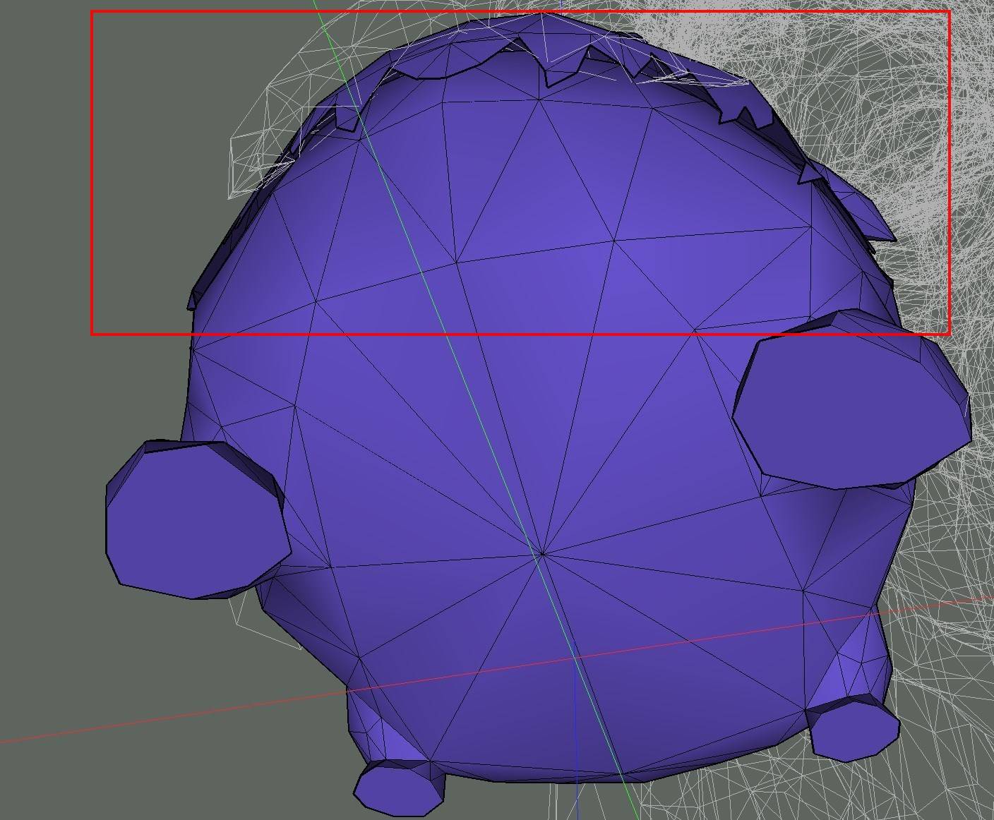

papajds Posté(e) Mai 10, 2020 Posté(e) Mai 10, 2020 Re, Voila un exemple du problème (Stl non fermé) , sur la pièce du bas.
ProRex Posté(e) Mai 10, 2020 Auteur Posté(e) Mai 10, 2020 j'ai passé le stl dans meshmixer, rien y fait, j'ai toujours exactement le même problème, yexiste pas un logiciel qui écrase les formes et qui laisse juste une coquille extérieure?

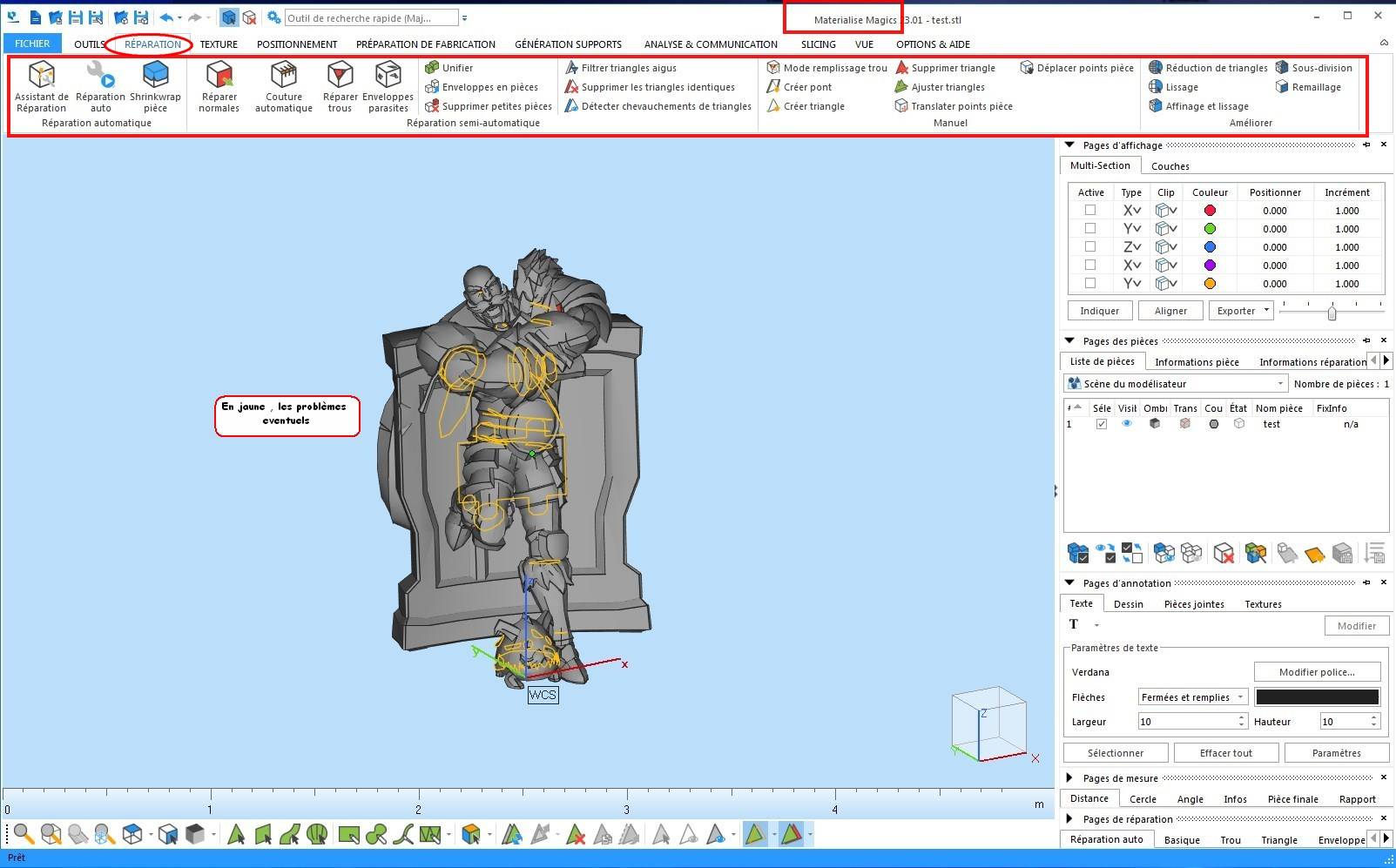

Phoenix Posté(e) Mai 12, 2020 Posté(e) Mai 12, 2020 Le 09/05/2020 at 13:50, ProRex a dit : Vous avez une idée pour corriger ça? Dérouler Quand on est devant un modèle avec des défauts de conception, il ne faut pas oublier ce site pour corriger les problèmes rencontrés sans un fichier stl. Personnellement, je passe SYSTÉMATIQUEMENT TOUS les fichiers que je télécharge ou que je créé entièrement par la moulinette de Netfabb VOIR ICI 1
ProRex Posté(e) Mai 12, 2020 Auteur Posté(e) Mai 12, 2020 IMPECCABLE! C'est la solution qu'il me fallait! Merci beaucoup, le résultat est nickel!

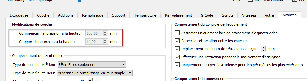

poulch Posté(e) Janvier 26, 2021 Posté(e) Janvier 26, 2021 (modifié) Bonjour a tous, De mon côté je suis un peu débutant and slicing mais la j'avoue que je ne comprend pas .... J'ai un fichier tout simple (un anneau qui vient de thingiverse) mais Simplify3D fait 2 choses bizzares https://www.thingiverse.com/thing:644213 il me le découpe de haut en bas ... et il me le ferme ... je l'ai passé sur Netfab et pareil par contre ce qui est bizzare c'est que Cura est OK avec ... Auriez vous une idée ? Merci d'avance Modifié (le) Janvier 26, 2021 par poulch
poulch Posté(e) Janvier 27, 2021 Posté(e) Janvier 27, 2021 (modifié) Désolé j'ai trouvé ... il y a un problème avec mon Process ... en en prennant un autre tout va bien Il faut que je trouve quoi ... Bonne journée à tous Modifié (le) Janvier 27, 2021 par poulch
GhosTVip3R Posté(e) Février 10, 2021 Posté(e) Février 10, 2021 Le 27/01/2021 at 07:55, poulch a dit : Désolé j'ai trouvé ... il y a un problème avec mon Process ... en en prennant un autre tout va bien Il faut que je trouve quoi ... Bonne journée à tous Dérouler Je déterre un peu le sujet mais ça peut servir à d'autre ... Tu as probablement un coche devant l'option "Stopper l'impression à hauteur de :" dans l'onglet "Avancés" de ton profil. Si tu coches cette option, tu vas stopper la génération de ton impression. Cette option te permet accessoirement de définir des profils différents entre 2 couches que tu définis pour l'impression de ta pièce.
poulch Posté(e) Février 11, 2021 Posté(e) Février 11, 2021 (modifié) Le 10/02/2021 at 22:56, GhosTVip3R a dit : Je déterre un peu le sujet mais ça peut servir à d'autre ... Tu as probablement un coche devant l'option "Stopper l'impression à hauteur de :" dans l'onglet "Avancés" de ton profil. Si tu coches cette option, tu vas stopper la génération de ton impression. Cette option te permet accessoirement de définir des profils différents entre 2 couches que tu définis pour l'impression de ta pièce. Dérouler Bonjour GhosTVip3R, en fait c'était plus simple que cela, il était en mode vase et avec l'option "fusionner tous les contours ..." du coup il me fermait le model Merci pour ta réponse quoio qu'il en soit Modifié (le) Février 11, 2021 par poulch 1
