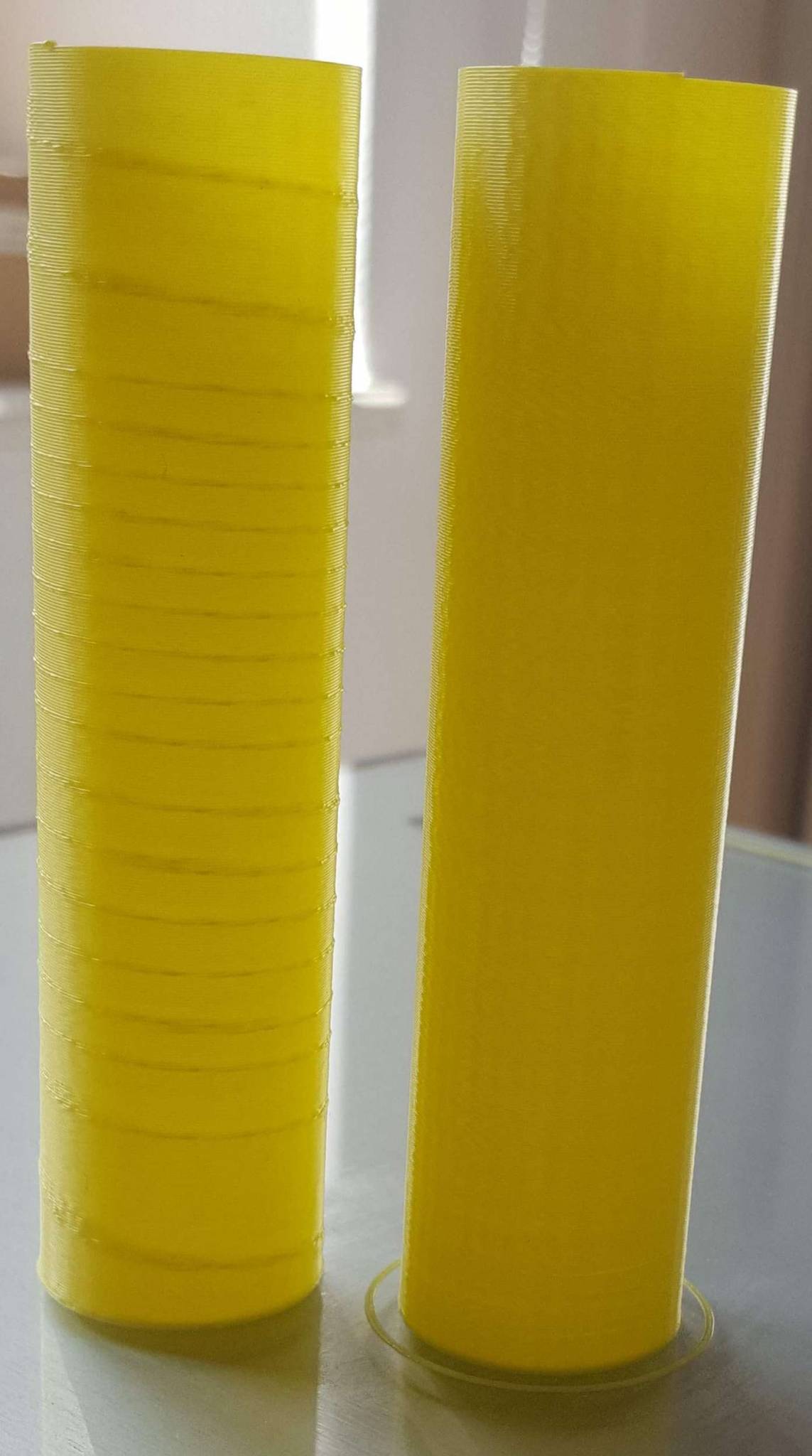

Kachidoki Posté(e) Mai 2, 2020 Posté(e) Mai 2, 2020 Arf, je viens tout juste de passer ma CR-10 (non V2) sous Marlin 2.0.5.3, mais sur une MKS SBase (32bit), et c'est maintenant je vois ce tuto. Pour ma part j'ai effectué cette migration car j'avais une SBase qui trainait, et l'épisode des visières étant très enrichissant, j'ai vu des soucis logiciels sur la CR10. Le résultat en photo : Même G-Code un cylindre de 25x100mm en mode vase, couches de 0.25mm et vitesse 80mm/s. A gauche, avec la carte d'origine Creality3D V1.1.2, et le firmware d'origine. A droite avec la SBase et Marlin 2.0.5.3, et des réglages à la louche et très conservateurs. Je n'ai pas essayé de faire le test avec la carte d'origine et Marlin 2.0.5.3, si quelqu'un veut bien essayer ça m'intéresse (CR10 v1 300x300 je rappelle, quoique ça peut être intéressant aussi de tester sur une V2), je poste le G-Code. Shape-Cylinder_0.25mm_PLA_ENDER3_8m.gcode Tous les paramètres ne sont pas optimum car c'est une config de config où j'ai cherché à rendre visible le phénomène. (Attention première couche à 60mm/s et plateau à 60°C, ça colle très bien chez moi sur du Magigoo). Pour résumer, avec le firmware d'origine j'ai constaté qu'a "haute" vitesse, la tête ralentissait à intervalle très régulier. Il s'est avéré que ça venait du rafraîchissement du LCD toutes les secondes. Le simple fait de rentrer dans les menus fait disparaître ce ralentissement. Le soucis de ce ralentissement c'est que ça génère des blobs très moches sur la pièce (et ça m'a bien emm**** pour le nettoyage des visières).

fran6p Posté(e) Mai 3, 2020 Posté(e) Mai 3, 2020 (modifié) Il y a 6 heures, Kachidoki a dit : J'ai hâte de voir les photos. Heu, va falloir attendre car là je rencontre des problèmes. J'ai bien imprimé ton fichier MAIS le meilleur résultat est obtenu via impression à partir de la carte SD et même lui n'est pas terrible . Les deux autres impressions (avec / sans utilisation du plugin Arc-Welder) donnent un résultat franchement en dessous de tout: bien qu'imprimé en mode contour (vase), j'ai une «couture» (seam) du haut en bas et l'extérieur se présente comme si j'avais utilisé le mode «flou» de Cura. Ton gcode ayant été tranché avec Prusaslicer, aurais-tu le fichier STL qui t'a servi pour que je tranche avec Cura avec les mêmes paramètres. J'ai fait vite fait un tube vide sous OpenSCAD (diamètre 25 mm, hauteur 50mm, une paroi de 0,4mm) mais bizarre quand je le tranche avec Cura en mode vase, dans l'aperçu tout est bon mais quand je tente de l'imprimer une partie du tube n'est pas imprimée (en gros un demi-cercle sur une hauteur de 5-6 mm). Aurais-je trouvé un bug dans la dernière version de Cura (4.6.1) ? Je retenterai demain. (Il est probable que je scinde notre discussion dans un autre sujet plus adéquat sinon un modérateur va invoquer le HS ) Modifié (le) Mai 3, 2020 par fran6p orthographe
Kachidoki Posté(e) Mai 3, 2020 Auteur Posté(e) Mai 3, 2020 Ce n'est pas un tube, mais bien un cylindre plein, ou une barre, Le mode vase enlève automatiquement la face supérieure et ne garde qu'un périmètre complet d'épaisseur. Je ne suis pas parti d'un STL car PrusaSlicer propose nativement des formes basiques (clic droit Add Shape), mais je t'ai fait un export tout de même. Shape-Cylinder.stl Pour mon G-Code, les paramètres sont très orientés vitesse d'impression, car justement c'est comme ça que j'arrive à rendre visible le défaut que j'avais avec la carte / firmware d'origine, qui ressemble justement à une couture. Avec la bonne vitesse (1 périmètre par seconde) on doit pouvoir la rendre verticale. Ou alors peut-être que c'est trop rapide pour ta configuration, vibration, ventilation etc... Mais j'en doute, je suis sur une CR10 stock, enfin j'étais. Volontiers pour splitter le topic, désolé pour le HS.
