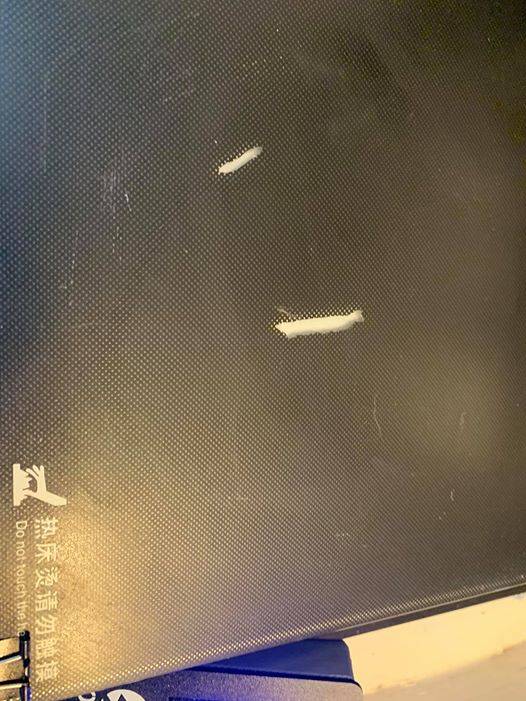

Le revêtement du plateau de la SOVOL... se déchire à la première impression. Mauvaise qualité du plateau ?!
C'est un problème qui semble très fréquent... à lire Amazon.
Pour une machine de cet ordre de prix... c'est limite pas pardonnable.
