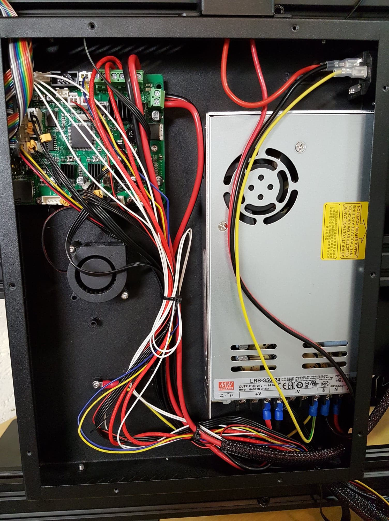

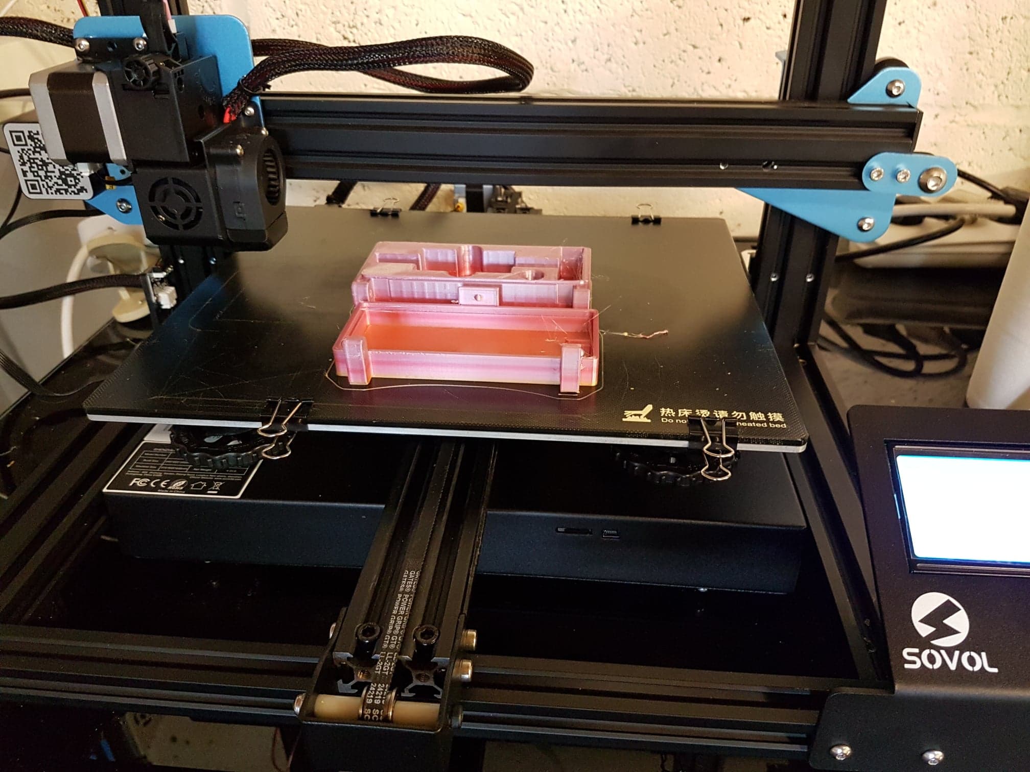

Le fabricant Sovol m’a envoyé une imprimante 3D pour l’essayer. Après plusieurs jours d’utilisation, voici le résultat du test de la SOVOL 3D SV01. Il s’agit d’une imprimante moyen format pour la maison. Elle possède un extrudeur Direct Drive, une surface de travail de 28 x 24 x 30 cm et un axe Z propulsé par deux moteurs. Il y a aussi un détecteur de fin de filament, un lit chauffant avec un plateau en verre de type Ultrabase, un châssis solide ainsi que la fonction de reprise d’impression en cas de coupure inopinée de courant. D’un point de vue sécurité, la SV-01 bénéficie aussi d’une protection en cas de problème thermique et d’une alimentation Meanwell.

Conception
Cadre : aluminium profilé
Surface d’impression : lit chauffant en aluminium, isolé par le dessous + plateau verre trempé
Axes X Y : profilé aluminium super résistant
Axe Z : profilé aluminium propulsée par 2 tiges filetées
Moteurs pas à pas : pas de 118° avec micro pas de 42/40, 42/34

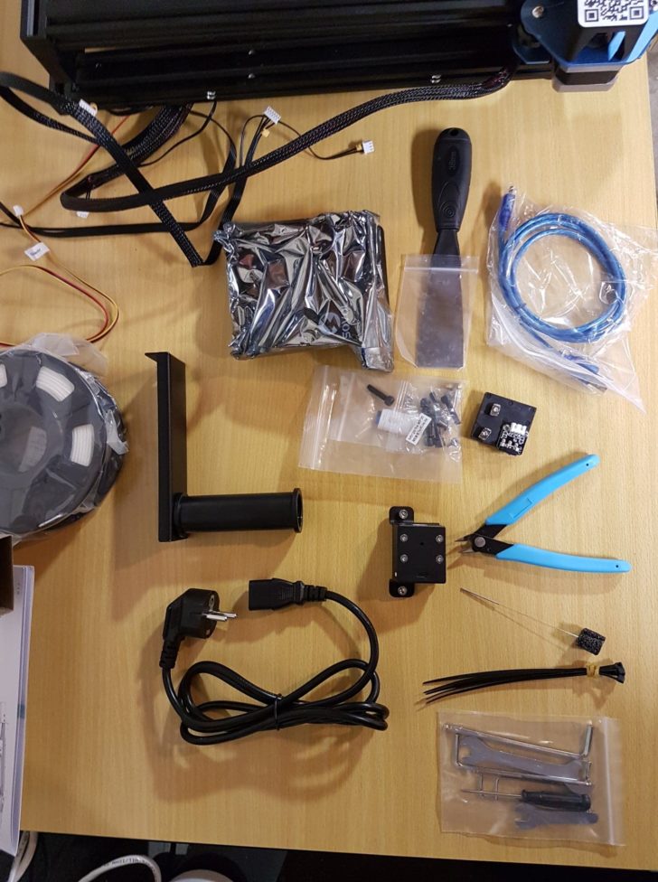

Déballage et montage de la SV01

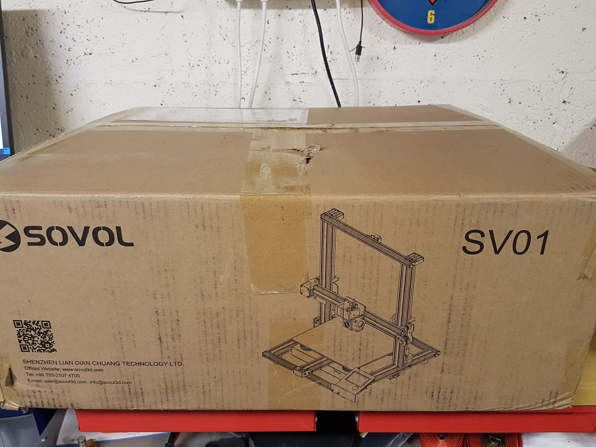

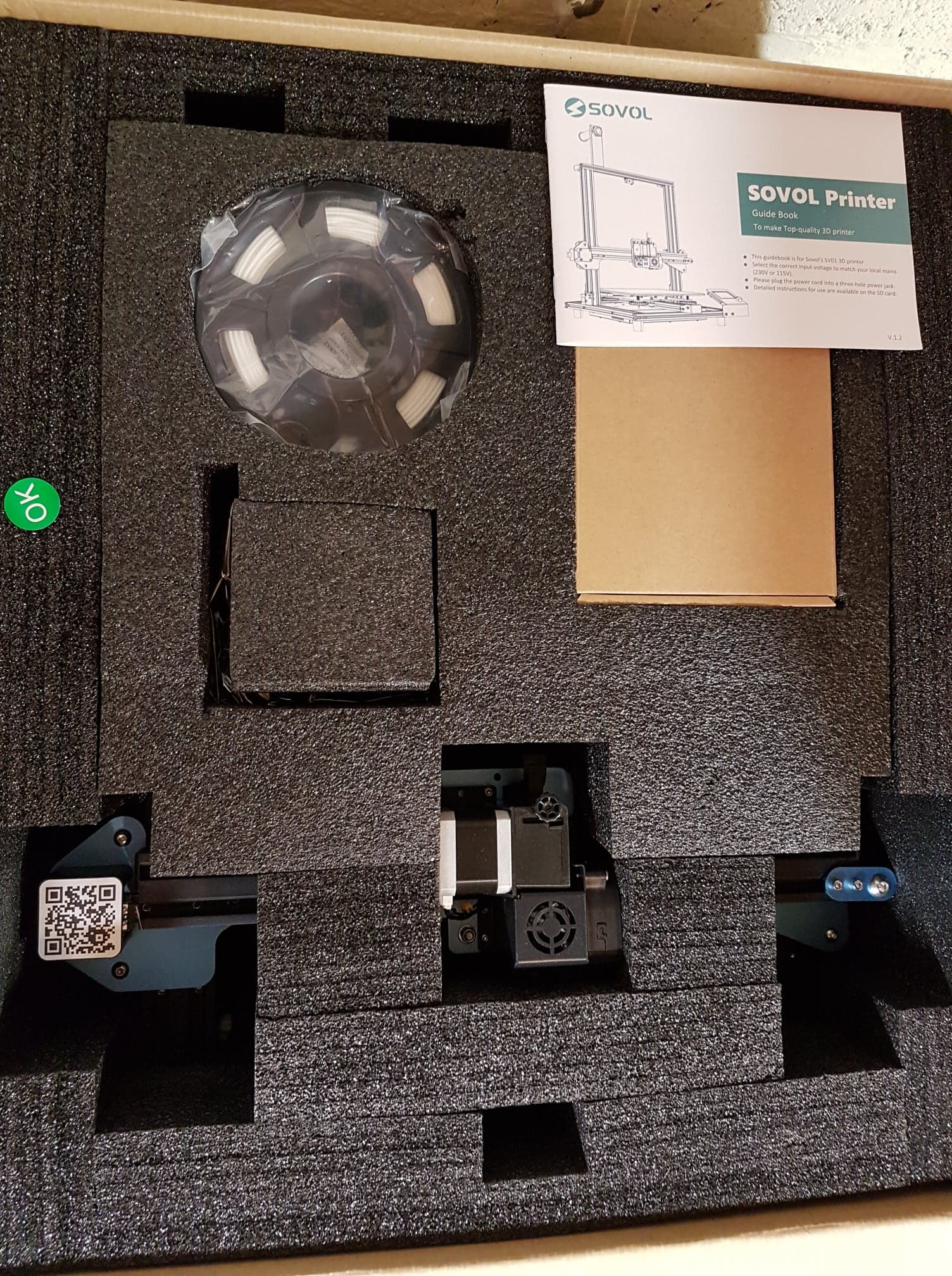

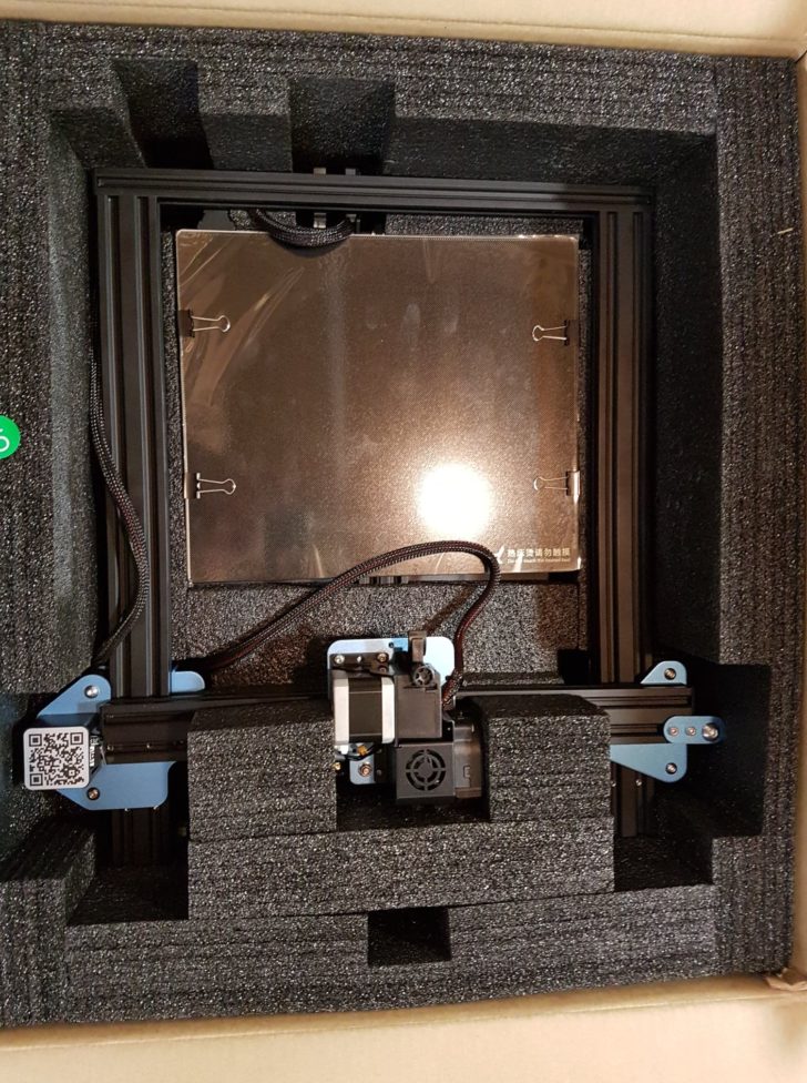

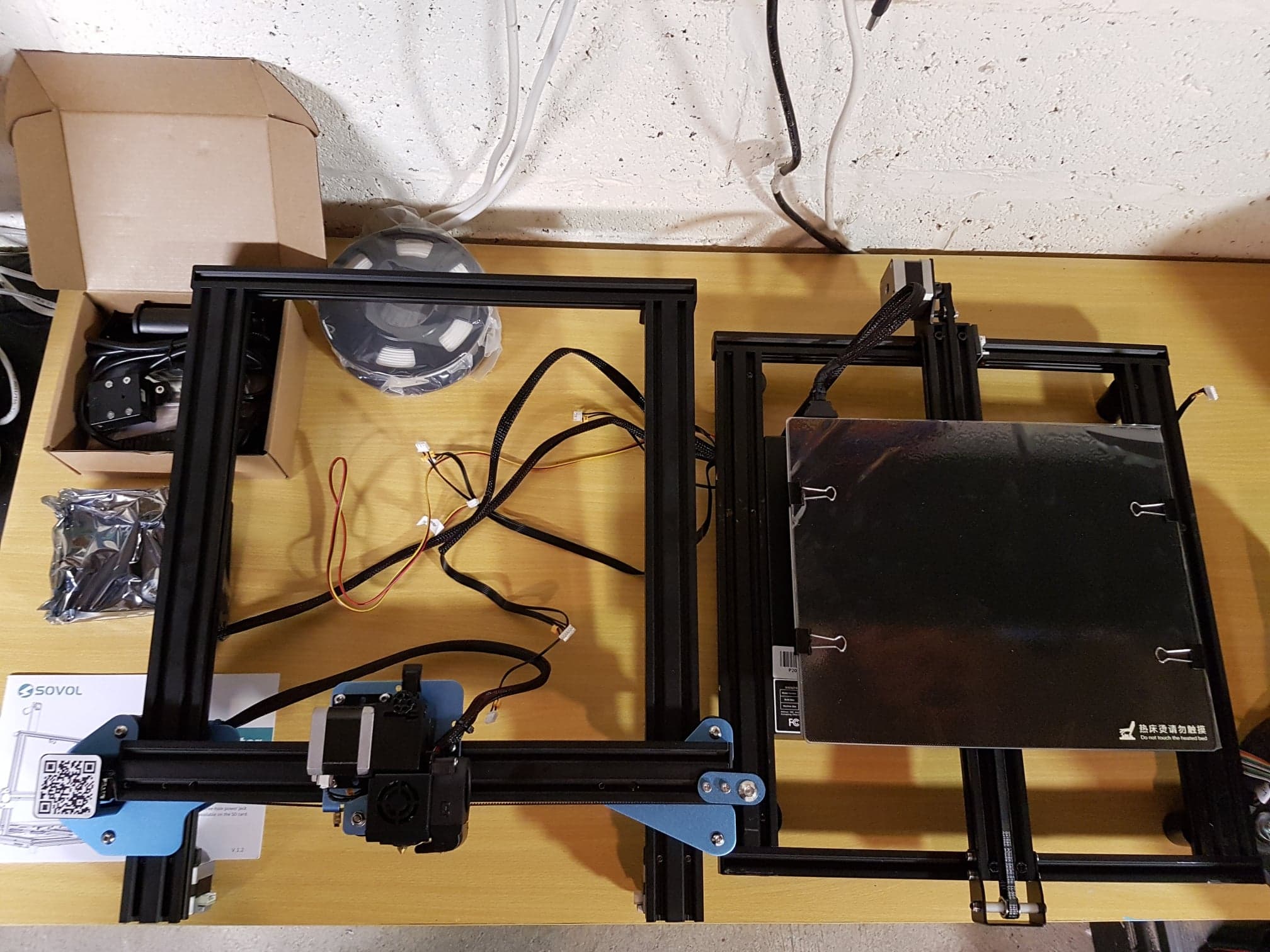

Le carton est très bien emballé et protégé. L’imprimante est pré-assemblée à 95%, ce qui facilite le montage.
On peut voir que la machine est fournie avec des accessoires :
  • Supports de bobines
  • Clé Allen et clés plates
  • Spatule
  • Câble USB
  • Carte Micro SD 1Go
  • Plateau en verre avec 4 pinces
  • Câble d’alimentation secteur
  • Buse de rechange et aiguille en cas de bouchon
  • Des colliers de serrage
  • Une notice de montage bien illustrée

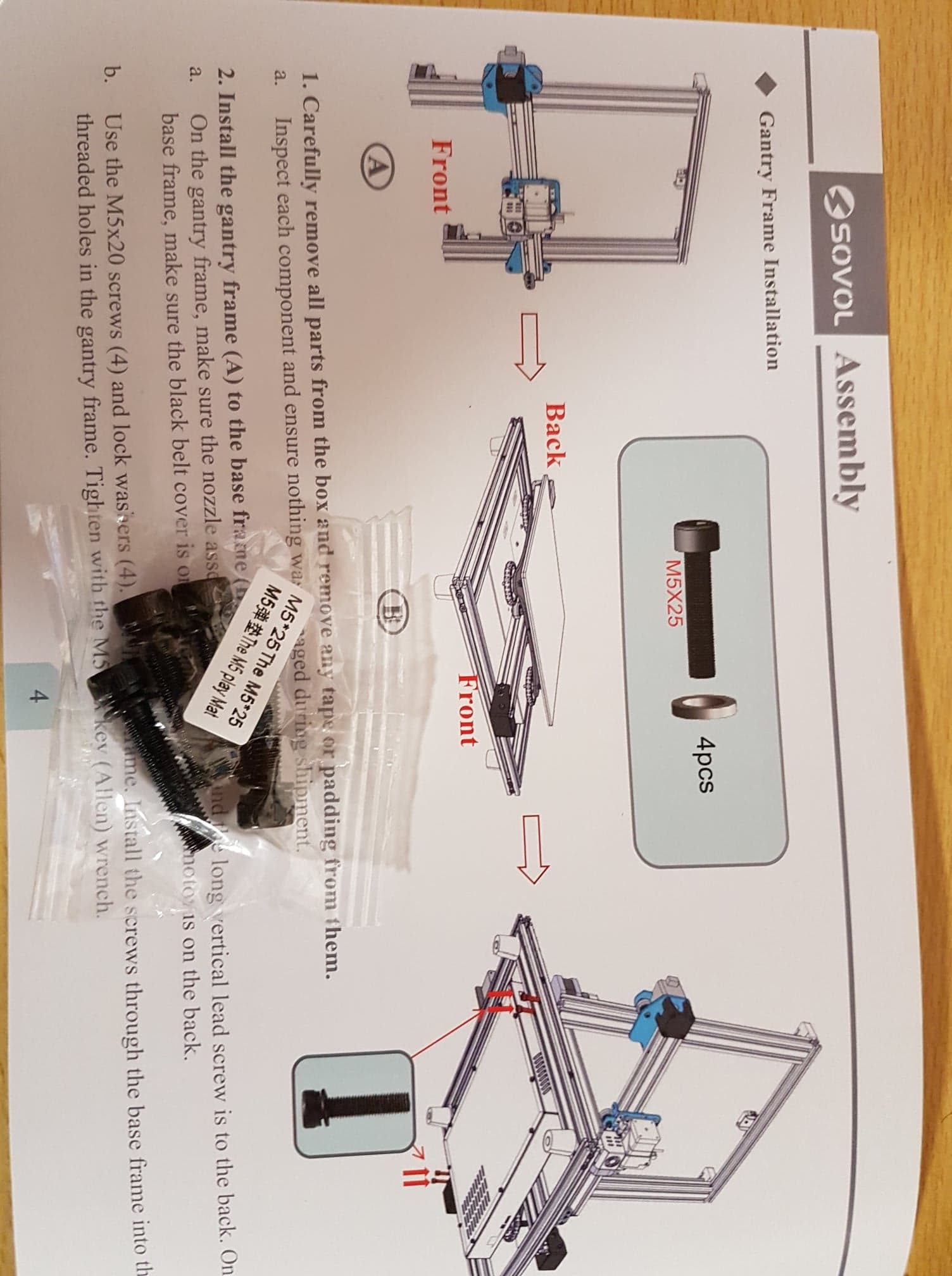

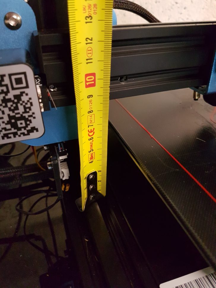

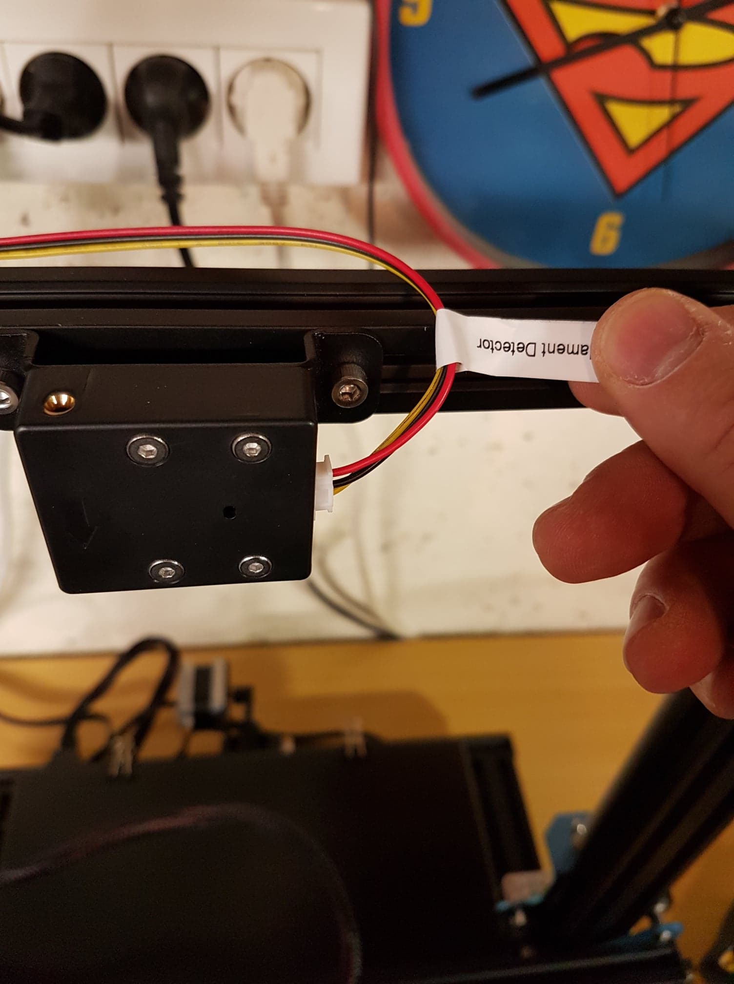

Comme le dit le constructeur, moins de 20 minutes sont nécessaires pour assembler la SV-01. Dans un premier temps, il faut assembler le portant Z au châssis à l’aide de 4 vis. Ensuite, vient la mise en place du capteur de filament.

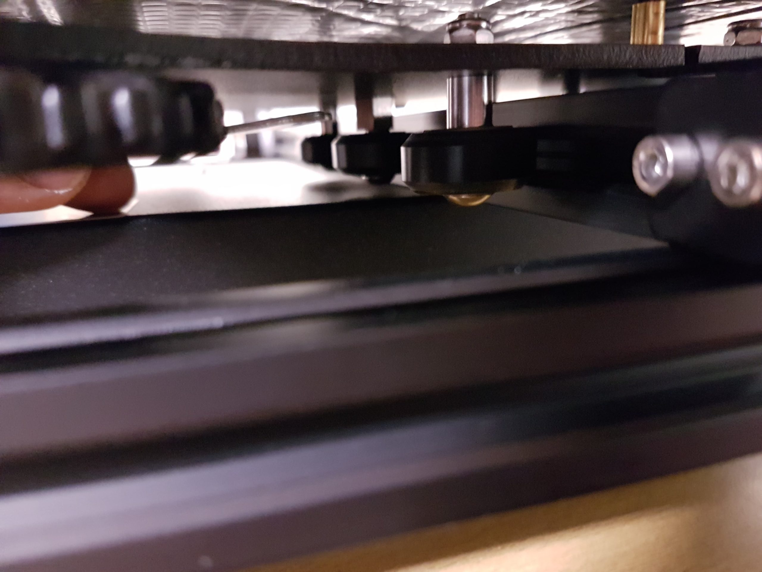

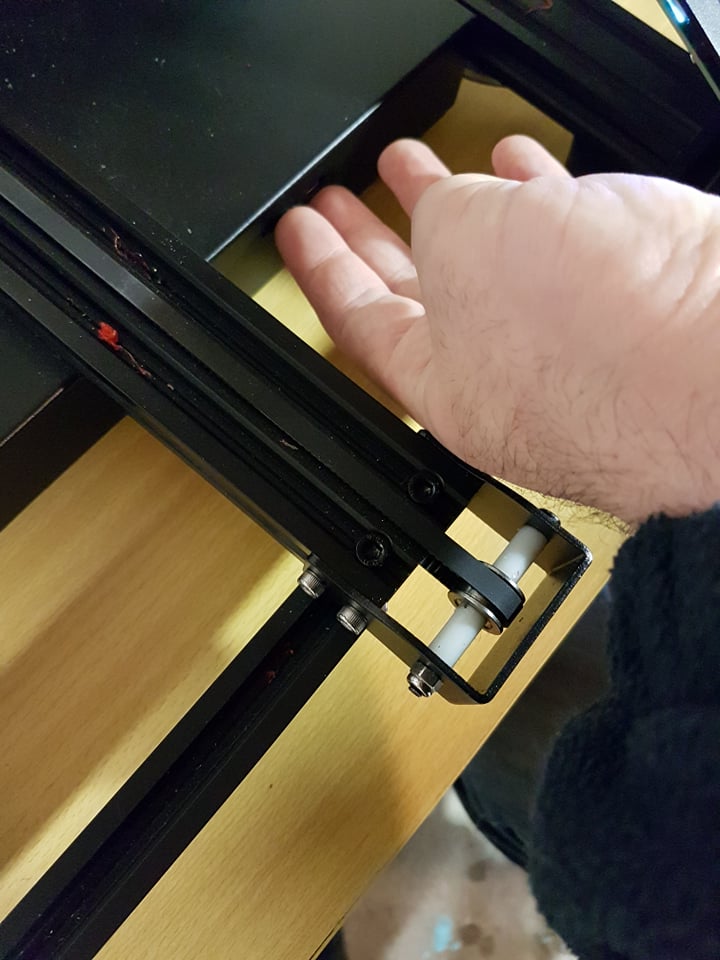

L’excentrique est à resserrer mais c’est un peu difficile d’accès avec la clé fournie, celle-ci est trop petite par rapport à la taille du plateau.

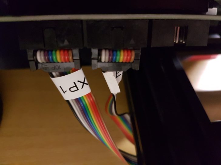

Ensuite, on doit brancher les moteurs et fin de course. Les courroies sont tendues.

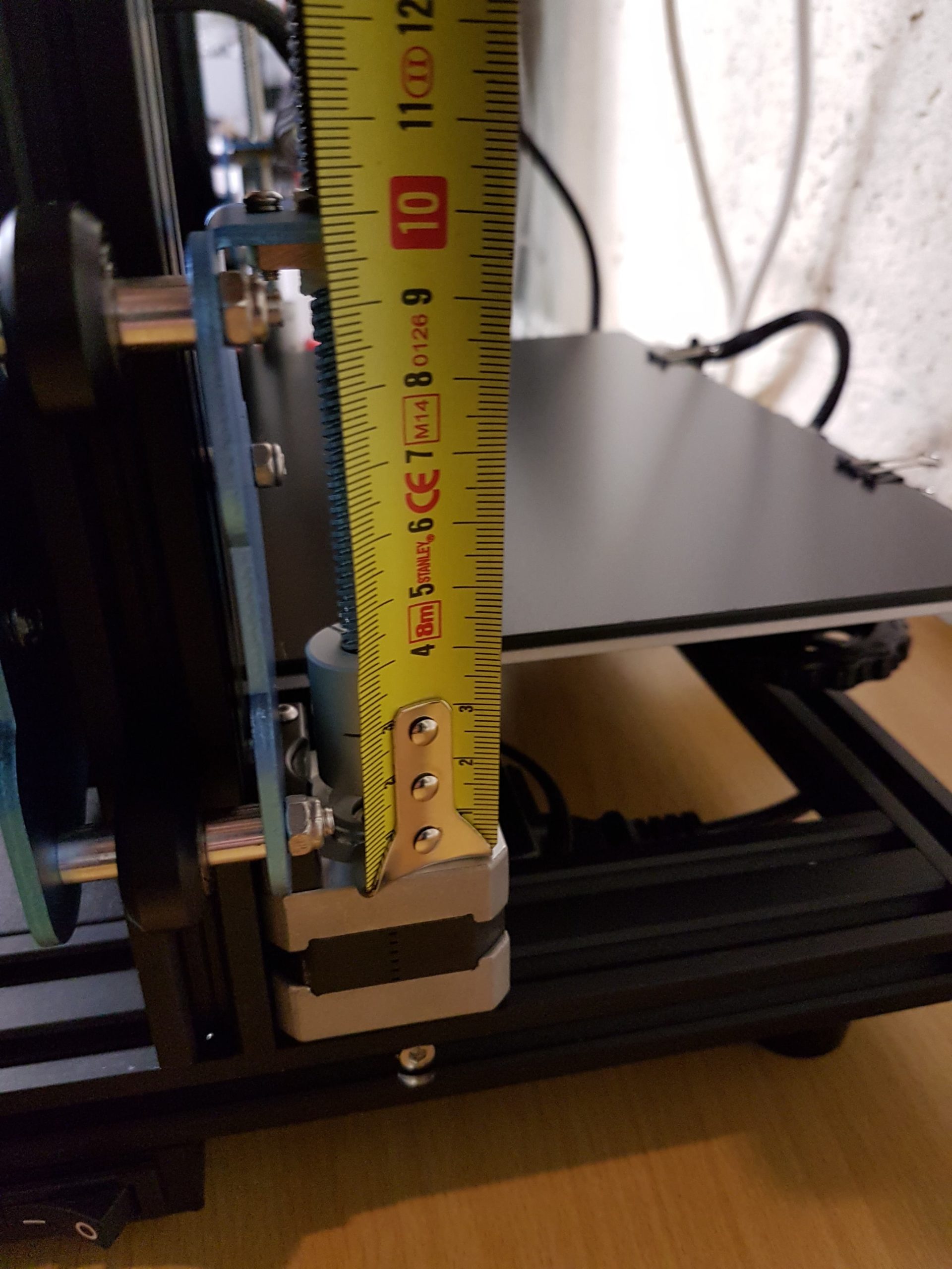

Il faut aussi procéder à la mise à niveau de la barre des Z avant d’utiliser la machine :

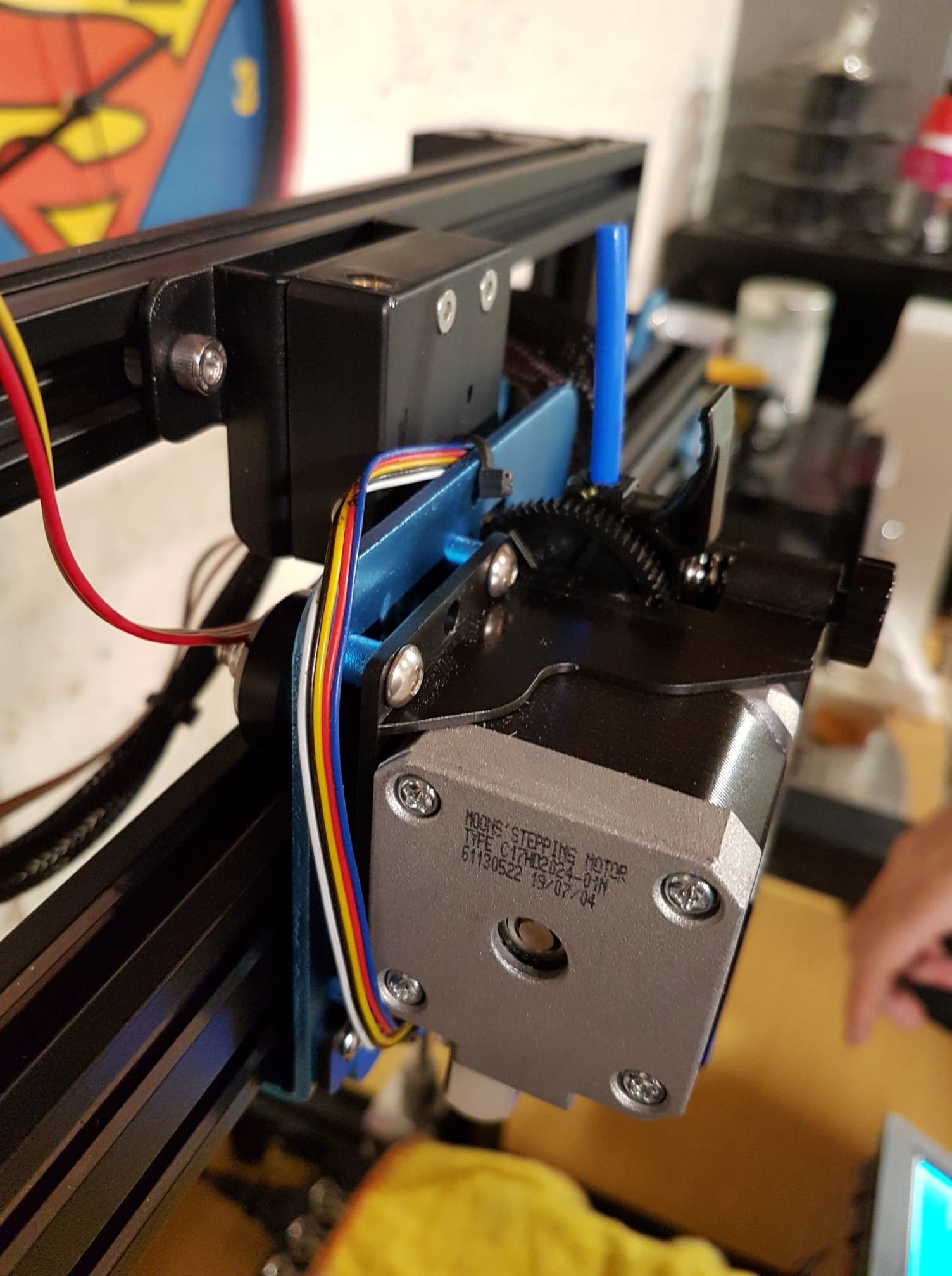

Dans l’extrudeur, il y a une pièce creuse en plastique et le câble flexible peut prendre du jeu. Le problème est résolu en mettant un simple bout de câble PTFE dedans et un autre en haut à l’entrée.

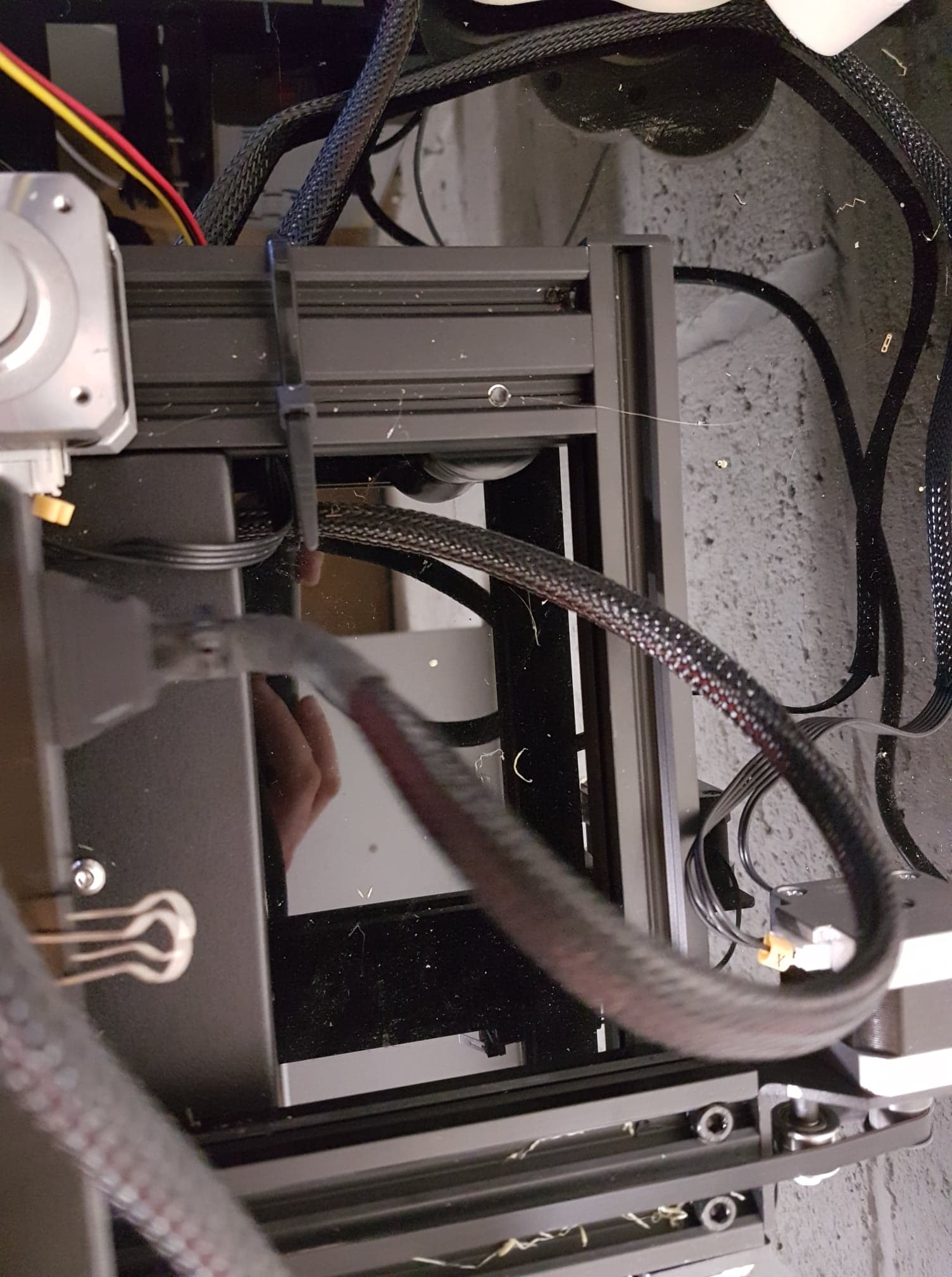

Attention au câble du plateau chauffant, dans mon cas de figure il s’est coincé contre le moteur : j’ai donc mis un collier.

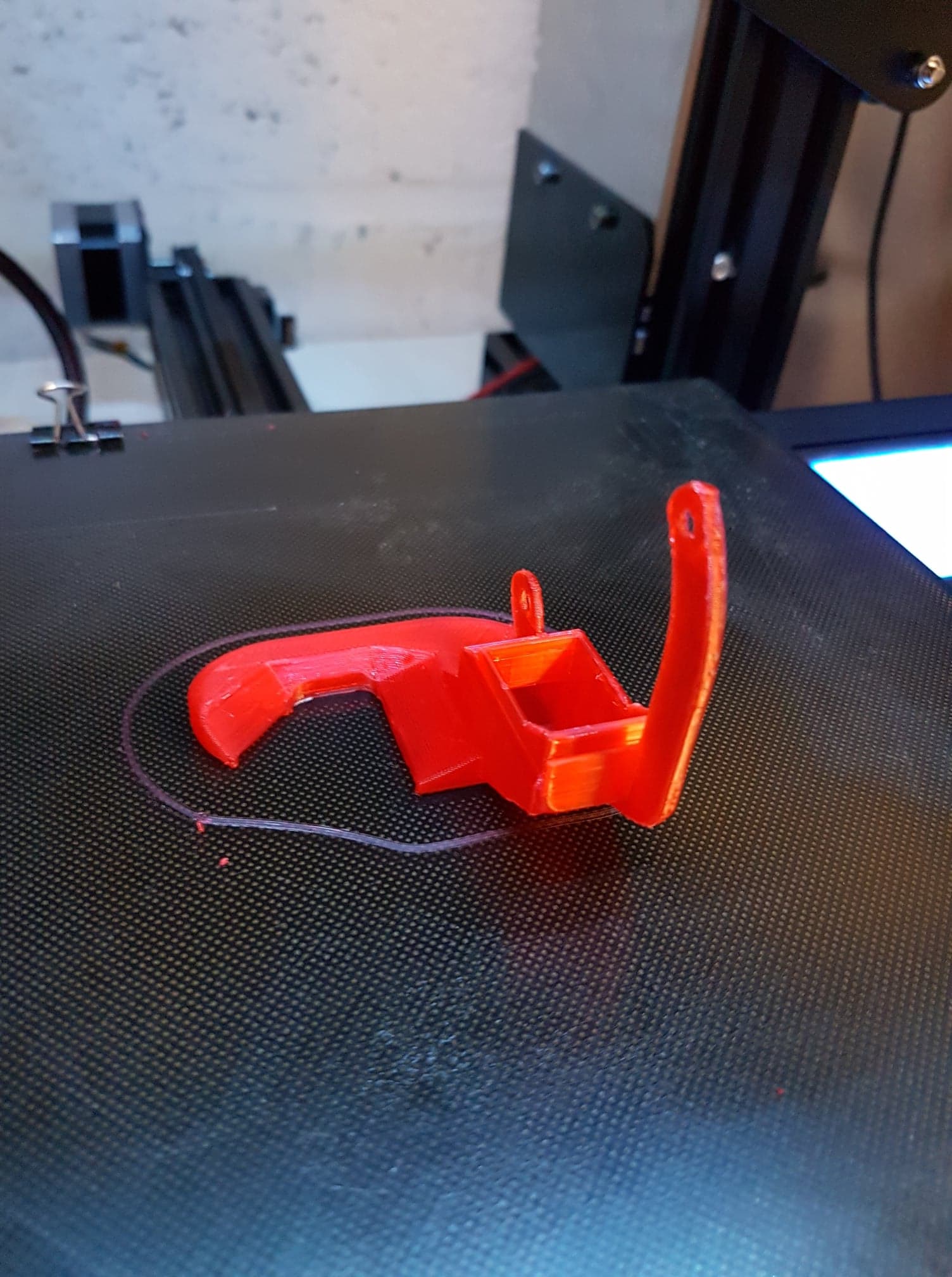

Remonter le capteur de fin de filament à l’aide de la petite équerre imprimée en 3D.

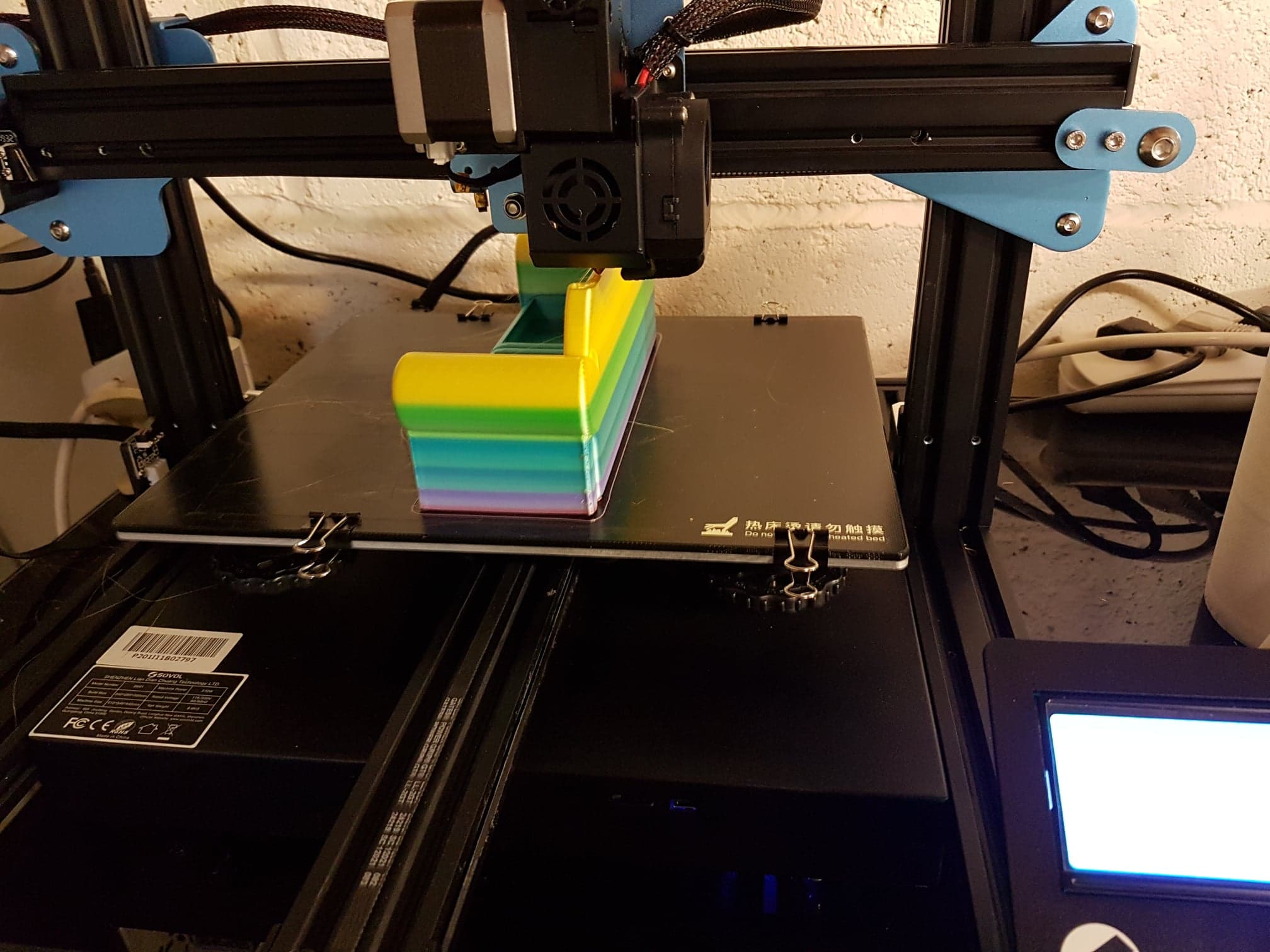

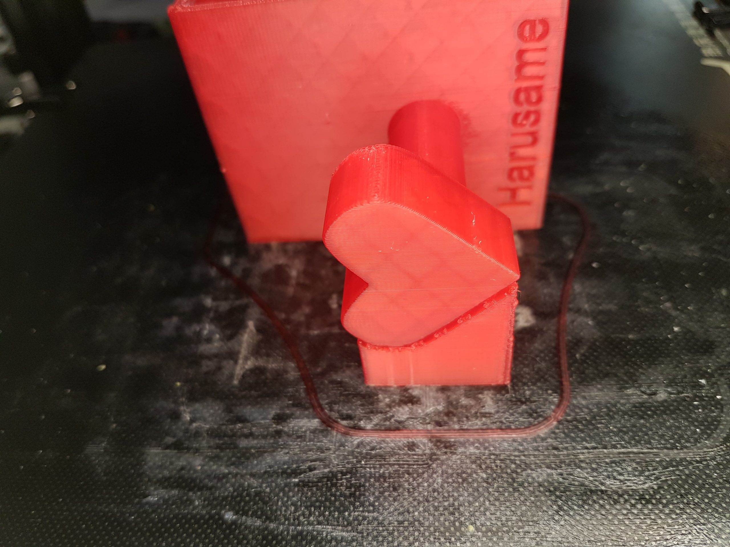

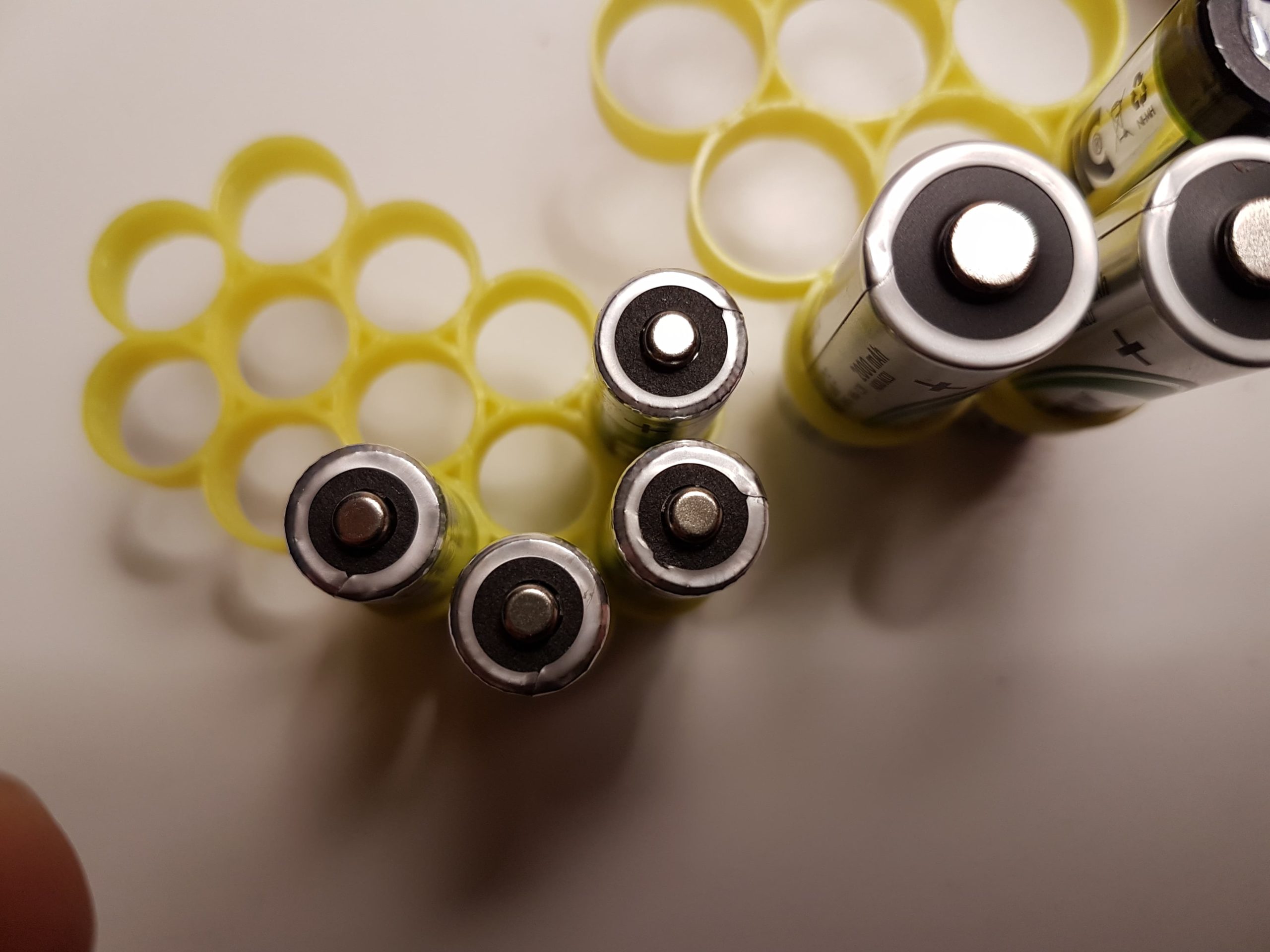

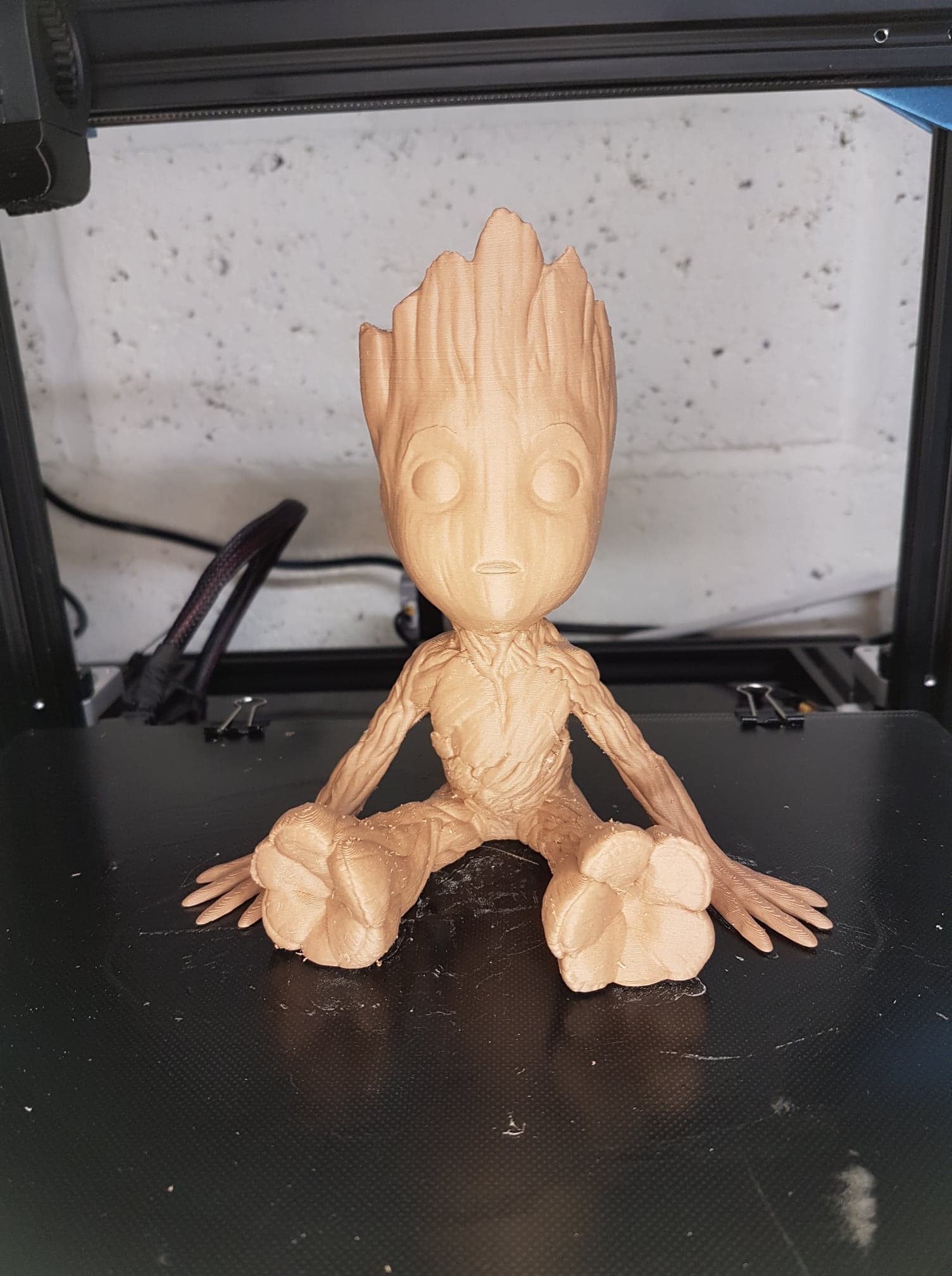

Les impressions 3D sur la Sovol SV01

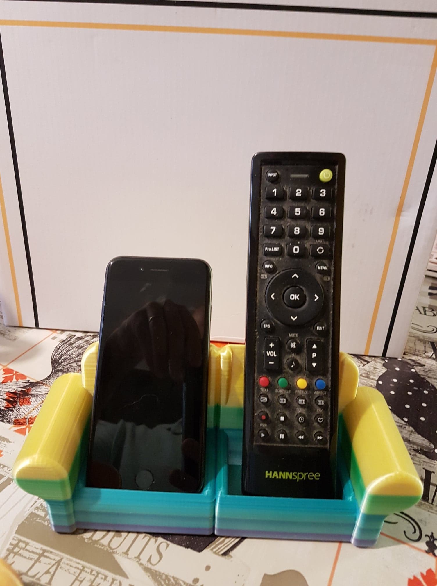

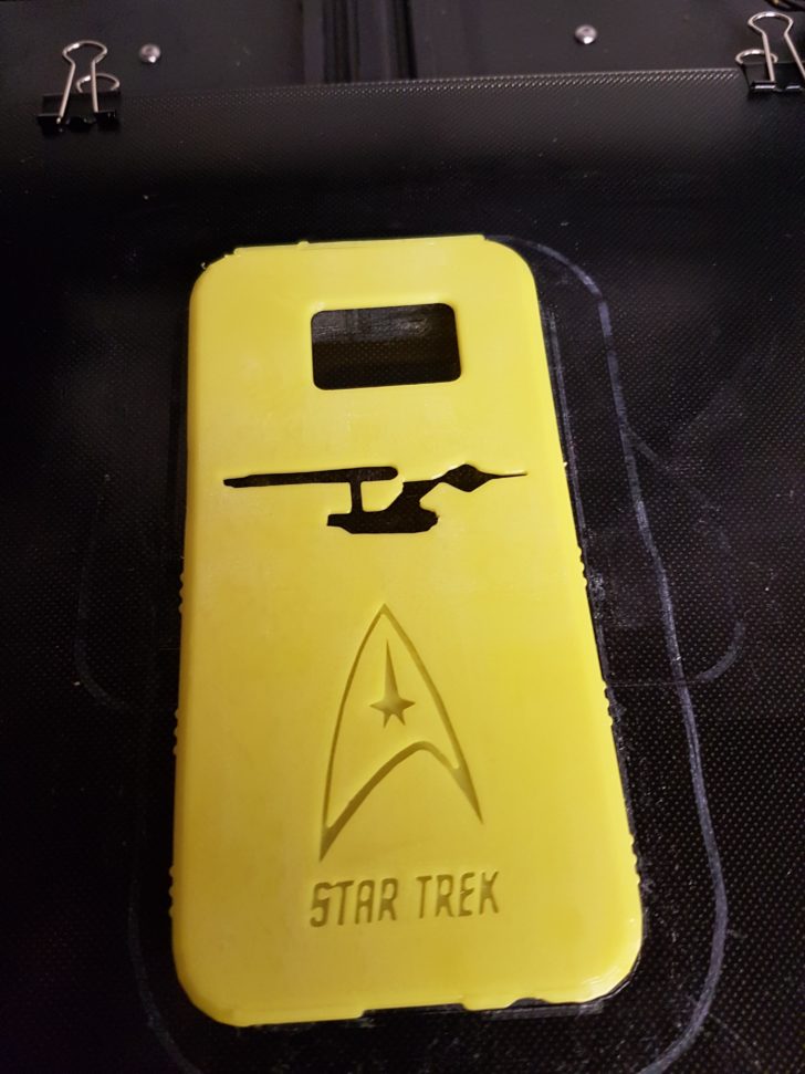

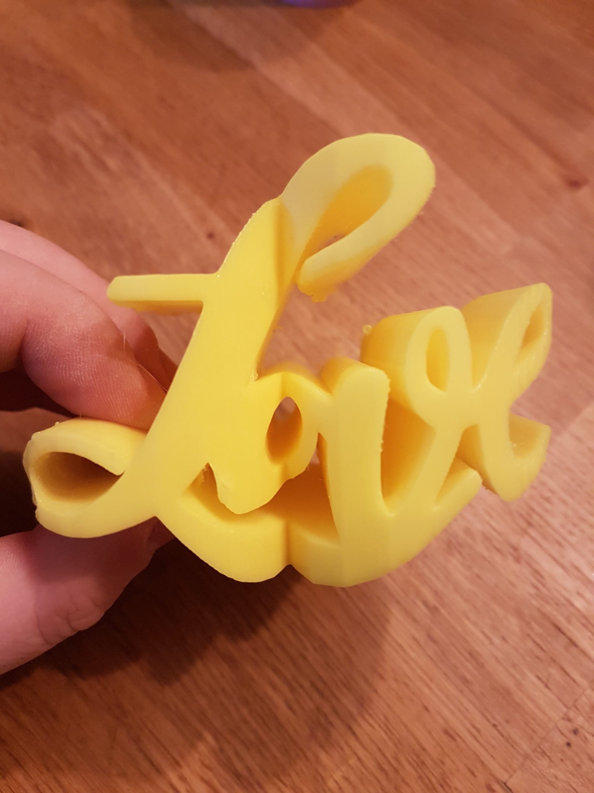

Le PLA blanc livré avec la machine Sovol 3D :

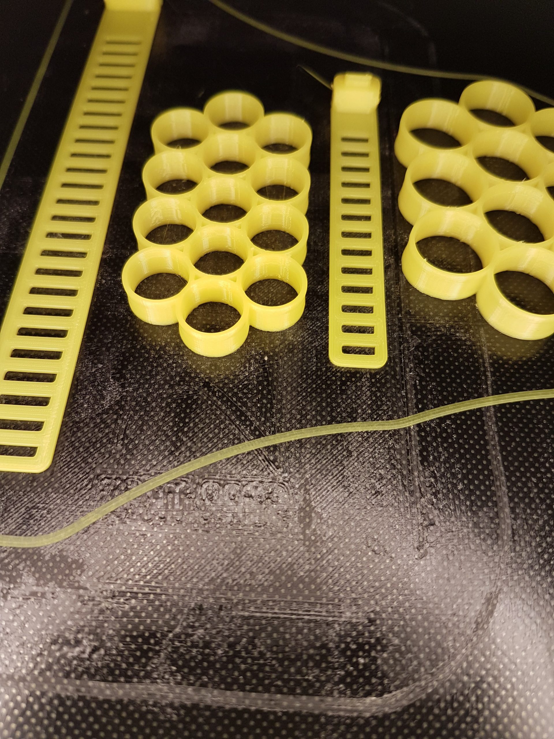

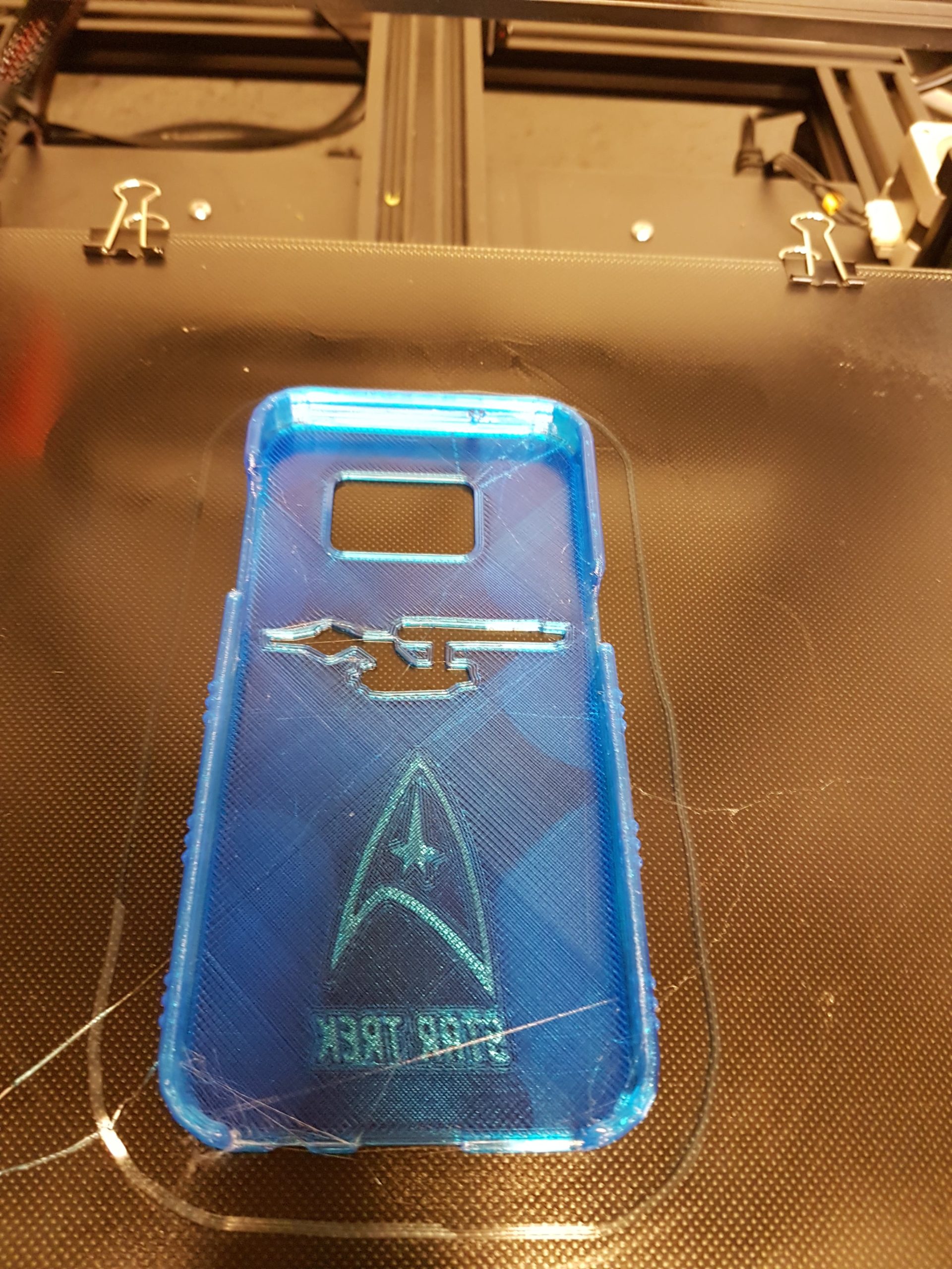

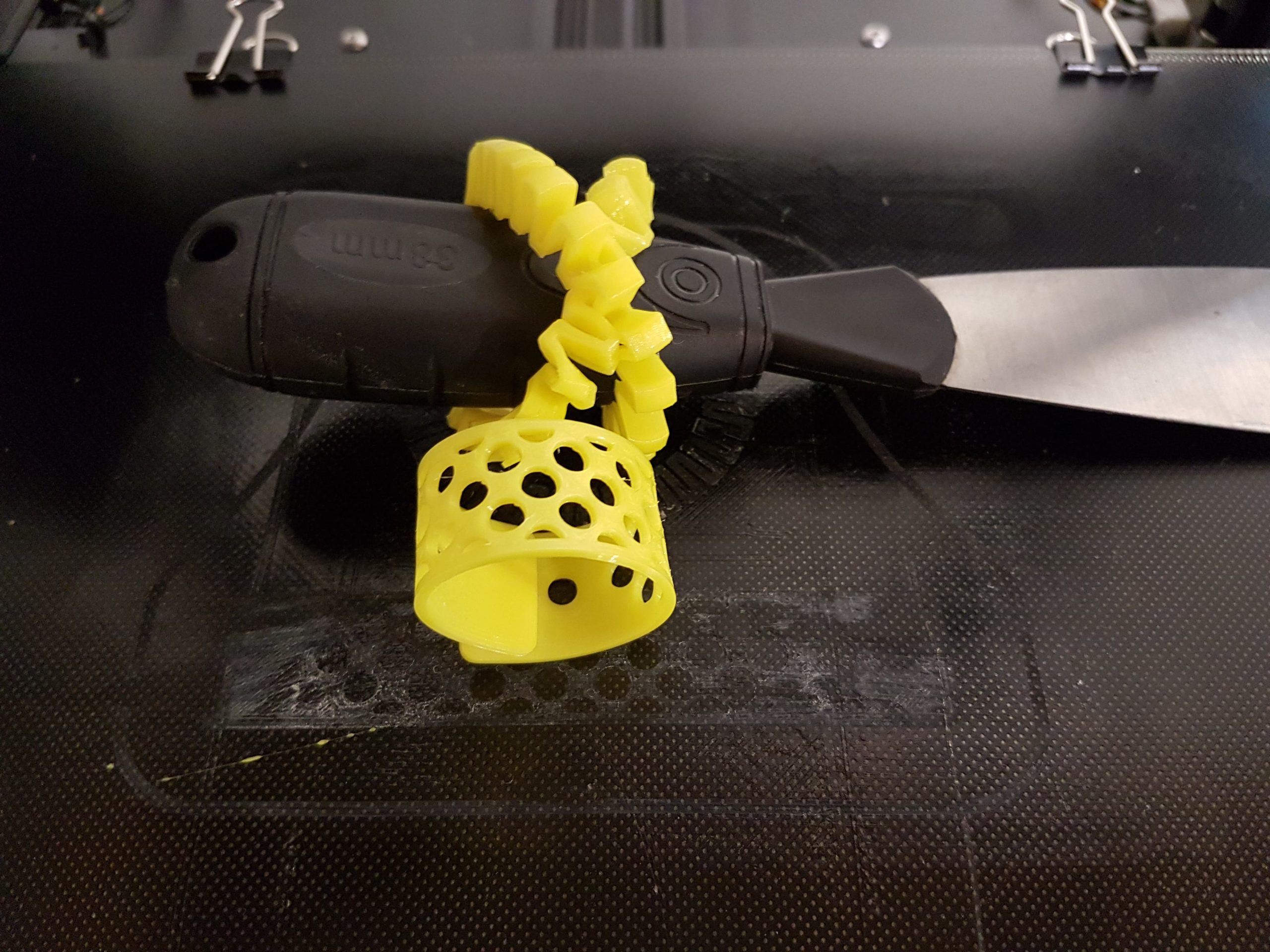

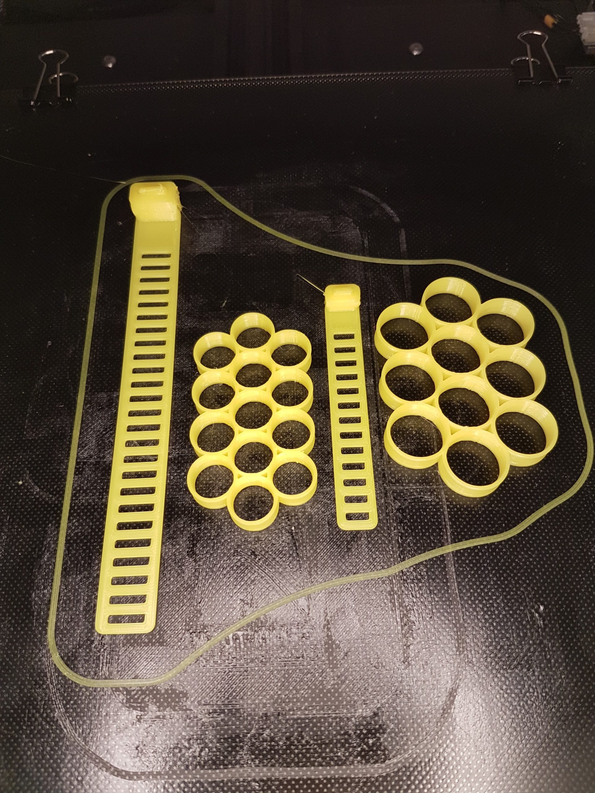

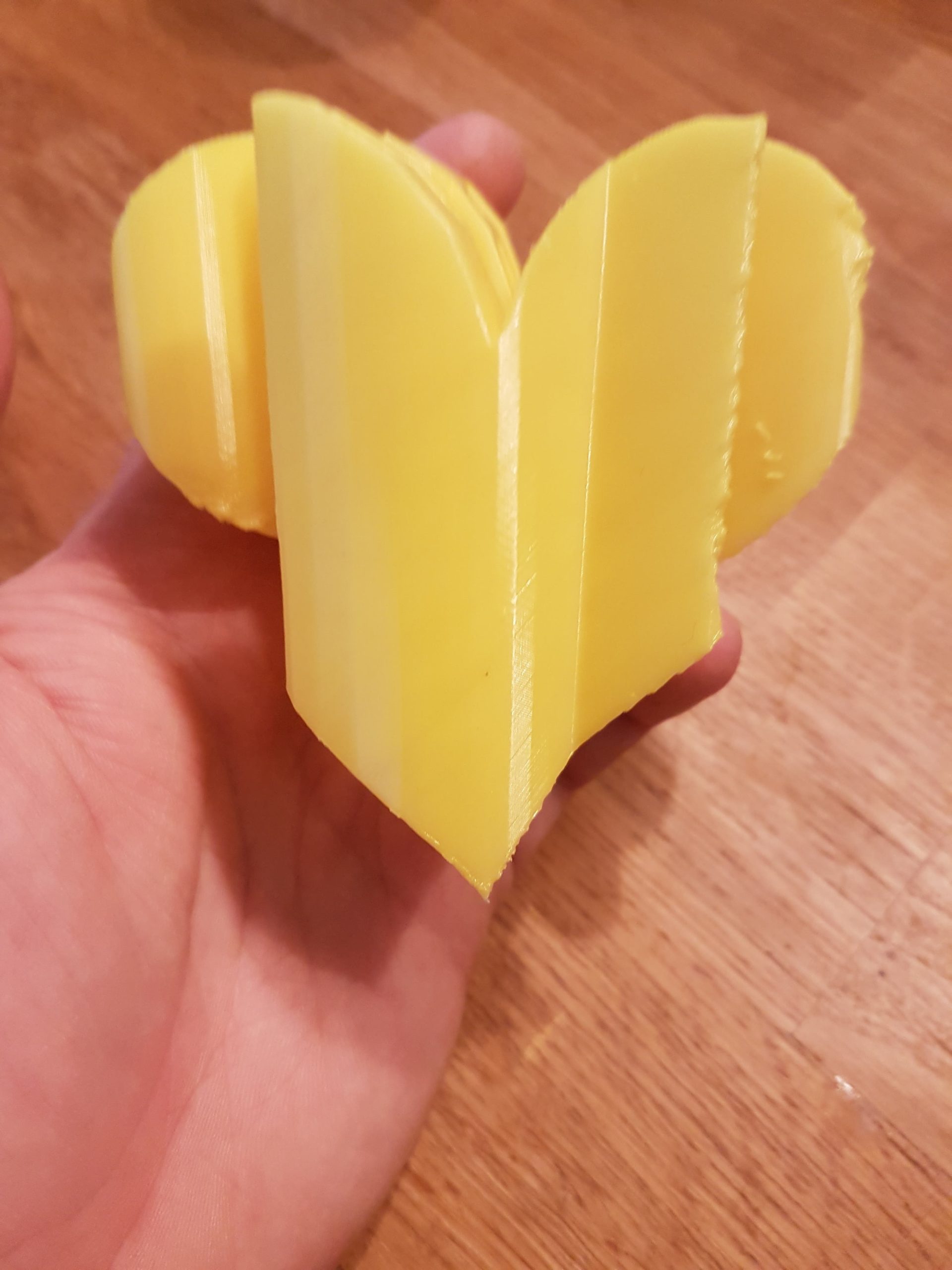

TPU jaune de Sovol 3D :
PLA Wood Eryone :

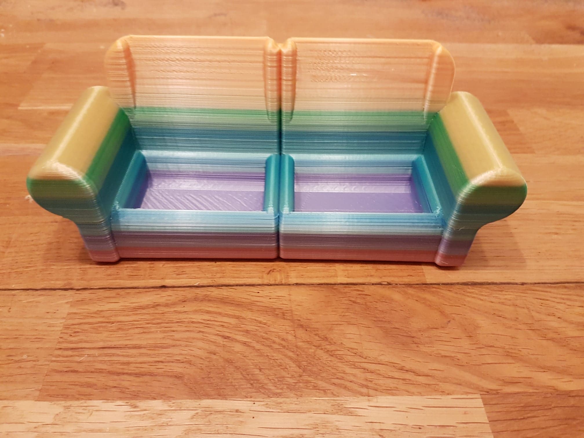

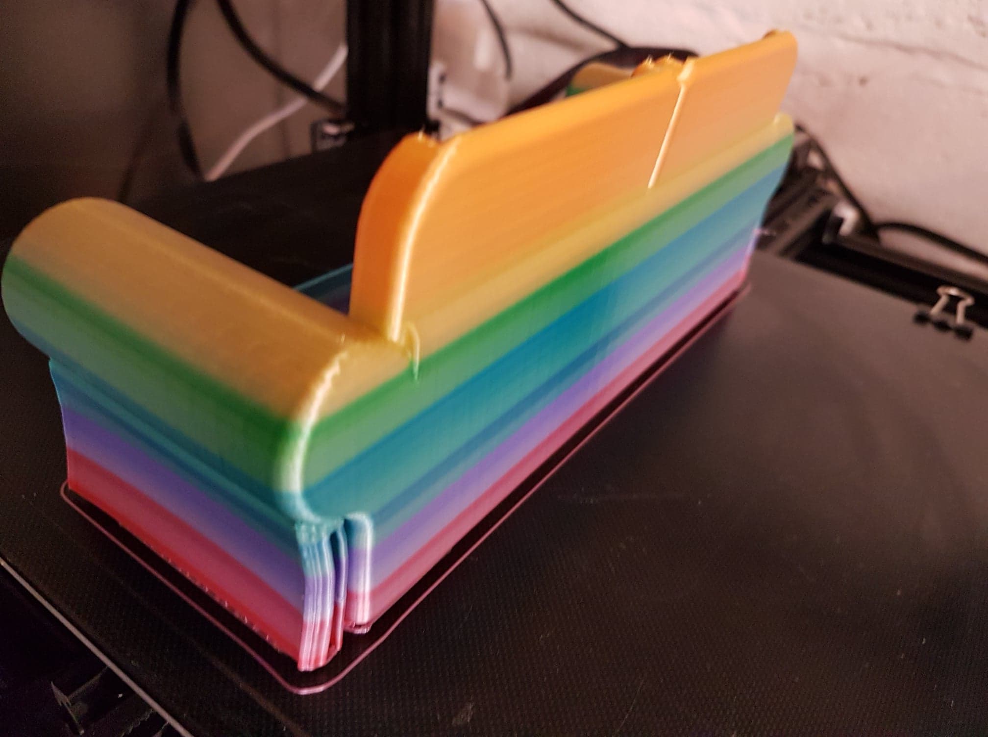

PLA arc en ciel Eryone :
PTEG Rouge Eryone :

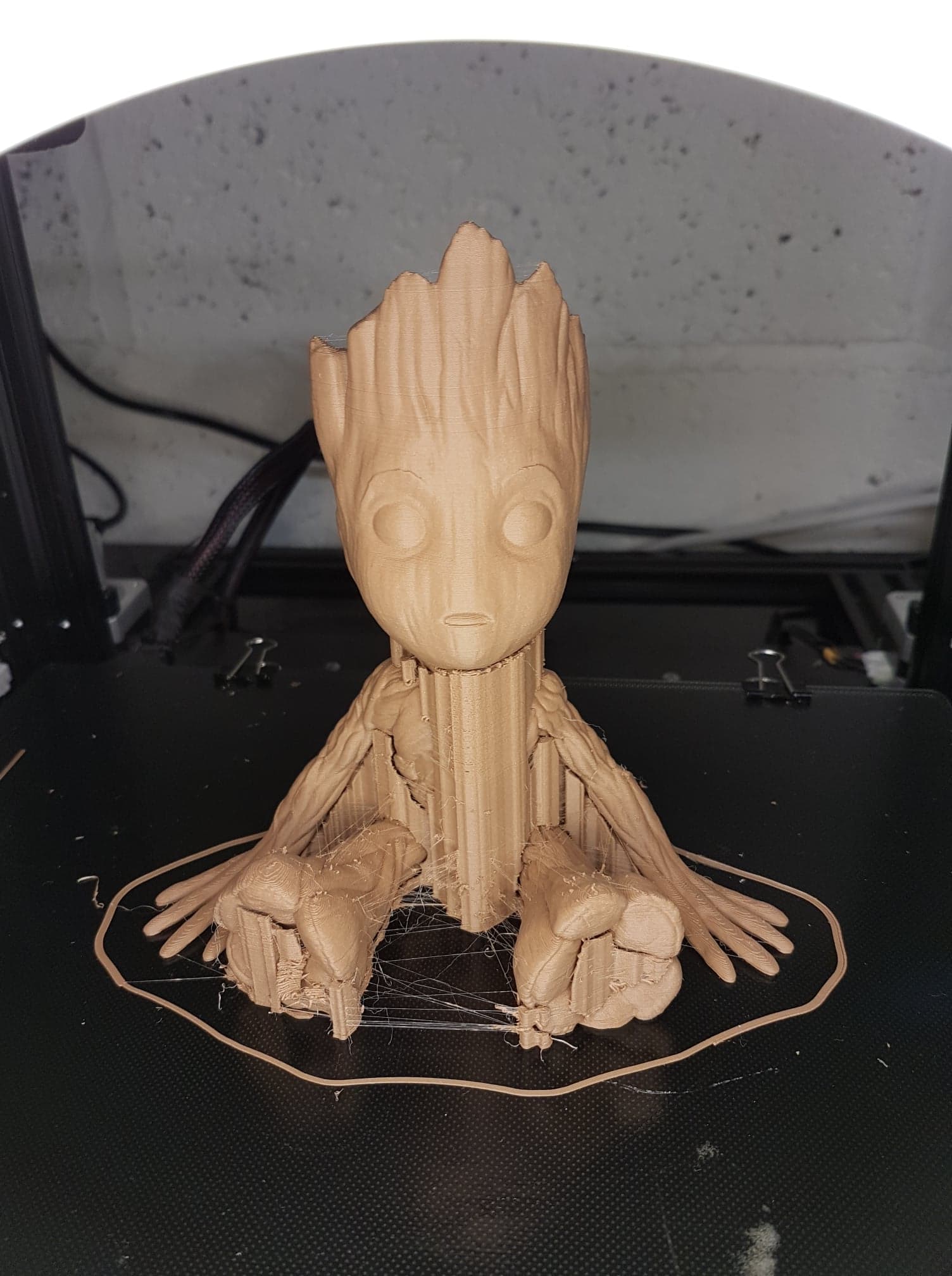

Gold Giantarm :

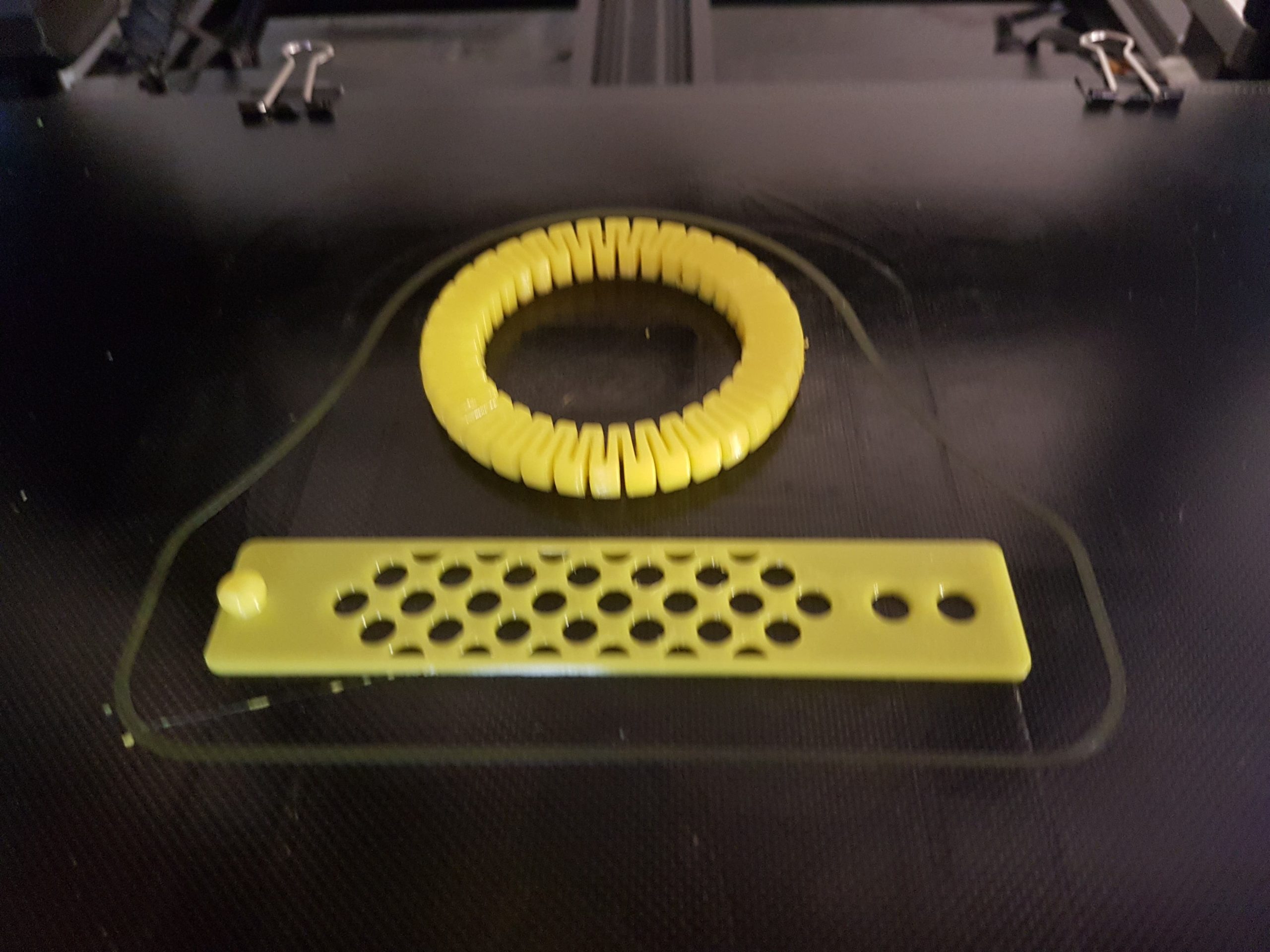

TPU bleu :

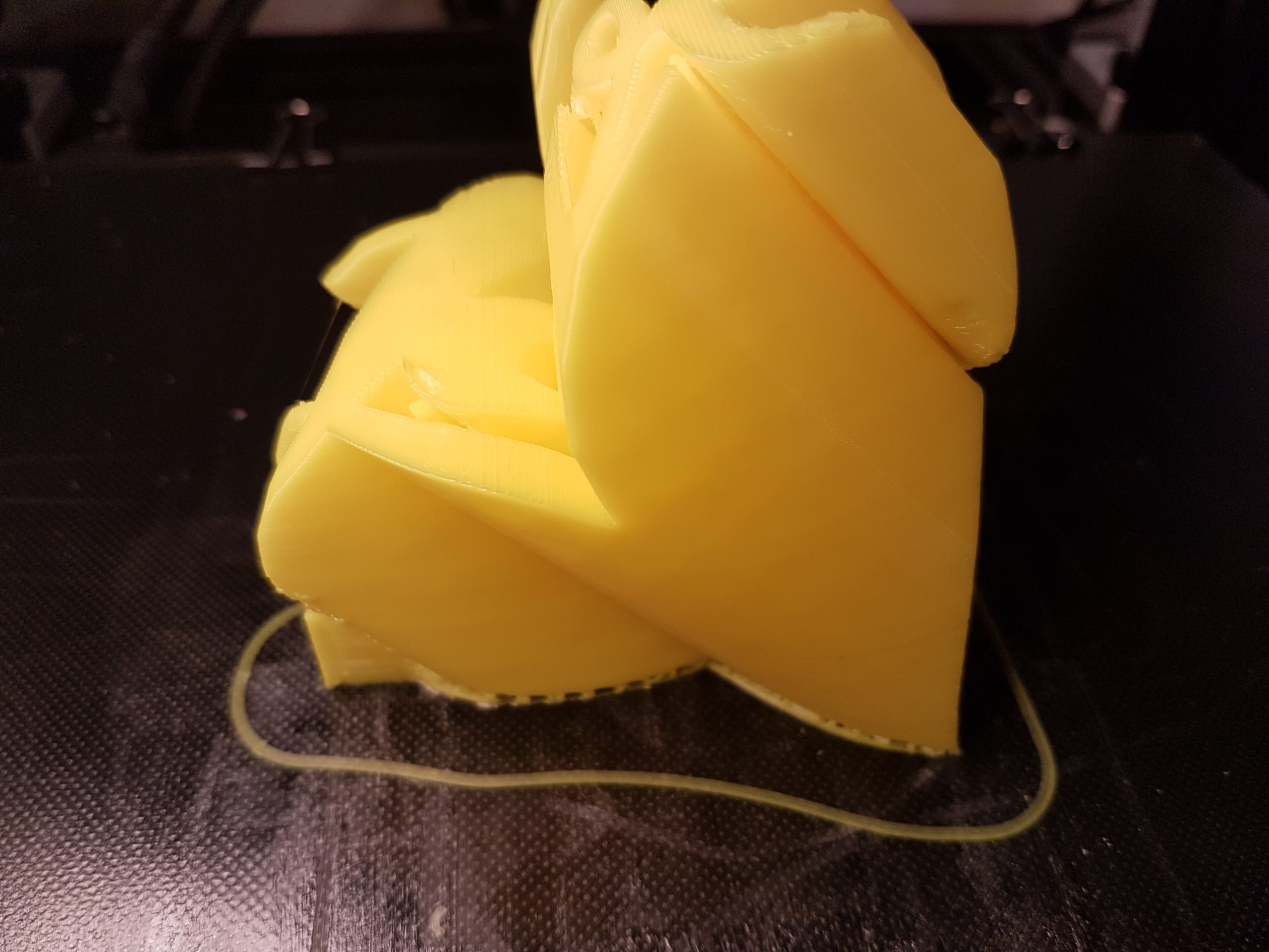

Illustrations des points négatifs

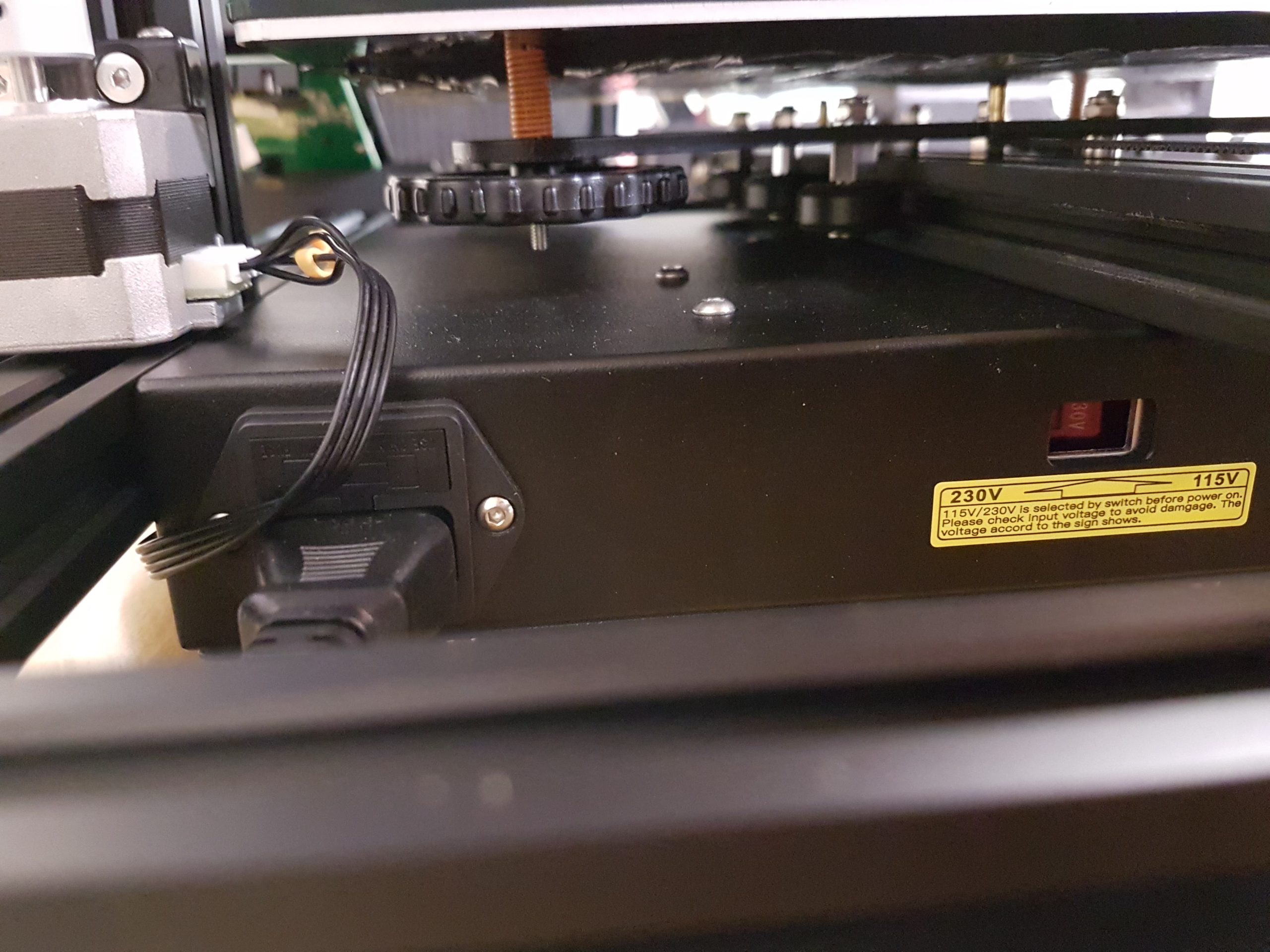

  • Connecteurs SD, USB et alimentation mal placées

  • Capteur de filament mal placé (risque de casse sur les hautes impressions)
