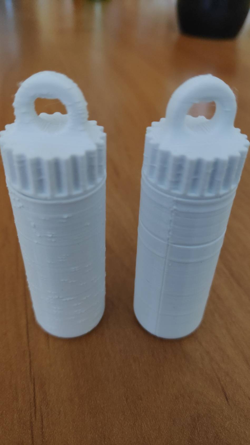

J'ai un petit soucis de lissage avec Cura, lorsque je met la jointure en Z par défaut (Utilisateur spécifié), le trait est bien droit et la pièce est lisse, mais dès que je met la jointure en aléatoire, j'ai plein "d’artéfacts" partout, et ça fait vraiment pas joli.
Je vous met une photo des 2 pièces, à gauche en aléatoire et à droite en Utilisateur spécifié (la sous extrusion se produit au moment de la création du pas de vis interne à la pièce, si vous pouvez aussi la résoudre, ca m'arrangerais SVP, aucun problème de sous extrusion sur cette même pièce ou sur une autre, uniquement au pas de vis interne).
Comment éviter ce problème s'il vous plait ?
Merci d'avance pour vos réponses.

Faudrait nous mettre tes paramètres cura (vitesse, température, rétrac etc...) et avec quoi tu imprime (pla, abs, autre...)
il y a une heure, Ironblue a dit :
J'ai les paramètres suivants dans Cura :
PLA : Basicfil (préconisation : 195 - 215 ° C)
Température d'impression : 200 °
Température du plateau : 50 °
Rétraction : 6 mm/s (j'avais du stringing que je n'ai plus avec ce réglage)
Vitesse de rétraction : 50 mm/s
Jointure en Z : Utilisateur Spécifié (pour l'instant, c'est l'option qui m'offre le meilleur résultat lisse)
Je voulais éviter ou supprimer totalement le trait de jonction Z pour qu'on vois plus du tout le trait.

Il y a 3 heures, Laserman49 a dit :
Impossible sur une pièce cylindrique 😉, on peut tout au plus l'atténuer et encore 🤔.
il y a 9 minutes, fran6p a dit :
Ok, je peux comprendre ça, mais est-ce normal que j'ai autant d'artéfacts quand je le met en mode aléatoire ? Je suppose que oui, mais je suis pas sur, y'a peut-être un moyen d'atténuer ?
Comme le dit @fran6p sur une pièce cylindre impossible a effacer totalement, l'atténuer peut-être mais au risque de créer des blobs ou l'accentuer et donc pas sur que se soit mieux...
J'ai essayé beaucoup de choses pour l'atténuer avec des résultats en dents de scie. (La distance d'essuyage paroi externe, chevauchement couche extérieur, vitesse sur la paroi externe, le débit sur la paroi externe...).
Alors parfois c'est vraiment bien (mais chaque pièce demandera un réglage différent) mais le truc c'est qu'il faut faire des tests et quel gâchis enfin même si on arrête la pièce dés qu'on voit le résultat.
Tout ça pour dire que pour jouer dessus il faut être motivé 🙂
Ok, donc, après recalibrage de mon extrudeur, j'ai supprimé la sous extrusions au pas de vis interne, du coup, faut plus que je touche à rien alors ?
Comme pour tout si tu es satisfait du résultat pourquoi changer ? (là est la question ^^).
si tu n'es pas satisfait alors amuses toi mais attends toi parfois a dégrader plus que tu amélioreras 🙂
@Idealnight Ok, merci pour l'aide, je pense que je vais laisser comme ça et suivre ton conseil. D'autant que le petit problème de sous extrusion est réglé aussi, du coup, je vais pas me casser la tête.
