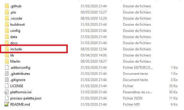

papagalak Posté(e) Mai 10, 2020 Partager Posté(e) Mai 10, 2020 bonjour, je viens de m'essayer à VSCode pour Marlin 2.0 Bigtreetech SKR E 3 mini pour Ender 3. j'ai suivi ce tuto:BIGTREETECH-SKR-mini-E3/firmware/V1.2( readme) j'ai copié les fichiers ender 3 dans Marlin comme demandé dans platformio.ini j'ai changé les valeurs comme il est dit dans la doc. je lance la compile et ERREUR ... pouvez vous me dire ou j'ai fais l'erreur. je joint le rapport et les erreurs données rapport platformio.docx Lien vers le commentaire Partager sur d’autres sites More sharing options...
fran6p Posté(e) Mai 10, 2020 Partager Posté(e) Mai 10, 2020 Il y a 2 heures, papagalak a dit : je lance la compile et ERREUR ... pouvez vous me dire ou j'ai fais l'erreur. C'est une erreur non bloquante mais toutefois perturbante . Ferme Vscode, ajoute dans le dossier qui contient «platformio.ini», un dossier vide intitulé «include». Relance VSC, l'erreur devrait (doit) disparaitre. PS: quand tu joins un fichier texte, évite le format propriétaire de Microsoft, le bloc notes de Windows permet de faire des fichiers en .txt. Lien vers le commentaire Partager sur d’autres sites More sharing options...
papagalak Posté(e) Mai 10, 2020 Auteur Partager Posté(e) Mai 10, 2020 Je viens d'essayer, J'ai créé le dossier dans mon répertoire où ce trouve platformio.ini J'ai relancer VSCode, mais j'ai encore des erreurs je reviens vous donner ce que je trouve demain. merci Lien vers le commentaire Partager sur d’autres sites More sharing options...
papagalak Posté(e) Mai 11, 2020 Auteur Partager Posté(e) Mai 11, 2020 (modifié) je viens de relancer la compil, voici le résultat : The terminal process terminated with exit code: 1 Terminal will be reused by tasks, press any key to close it. > Executing task in folder Marlin-2.0.5.3_skr_mini: C:\Users\pc\.platformio\penv\Scripts\platformio.exe run < Processing STM32F103RC_btt_512K (platform: ststm32; board: genericSTM32F103RC; framework: arduino) ------------------------------------------------------------------------------------------------------------------------------------------------- Verbose mode can be enabled via `-v, --verbose` option CONFIGURATION: https://docs.platformio.org/page/boards/ststm32/genericSTM32F103RC.html PLATFORM: ST STM32 6.1.0 > STM32F103RC (48k RAM. 256k Flash) HARDWARE: STM32F103RCT6 72MHz, 48KB RAM, 512KB Flash DEBUG: Current (blackmagic) External (blackmagic, jlink, stlink) PACKAGES: - framework-arduinoststm32-maple 2.10000.200103 (1.0.0) - tool-stm32duino 1.0.2 - toolchain-gccarmnoneeabi 1.70201.0 (7.2.1) LDF: Library Dependency Finder -> http://bit.ly/configure-pio-ldf LDF Modes: Finder ~ chain, Compatibility ~ soft LibraryManager: Installing Adafruit_NeoPixel UserSideException: Please install Git client from https://git-scm.com/downloads: File "C:\users\pc\.platformio\penv\lib\site-packages\platformio\builder\main.py", line 156: env.SConscript("$BUILD_SCRIPT") File "C:\Users\pc\.platformio\packages\tool-scons\script\..\engine\SCons\Script\SConscript.py", line 597: return _SConscript(self.fs, *files, **subst_kw) File "C:\Users\pc\.platformio\packages\tool-scons\script\..\engine\SCons\Script\SConscript.py", line 286: exec(compile(scriptdata, scriptname, 'exec'), call_stack[-1].globals) File "C:\users\pc\.platformio\platforms\ststm32\builder\main.py", line 98: target_elf = env.BuildProgram() File "C:\Users\pc\.platformio\packages\tool-scons\script\..\engine\SCons\Environment.py", line 219: return self.method(*nargs, **kwargs) File "C:\users\pc\.platformio\penv\lib\site-packages\platformio\builder\tools\platformio.py", line 62: env.ProcessProjectDeps() File "C:\Users\pc\.platformio\packages\tool-scons\script\..\engine\SCons\Environment.py", line 219: return self.method(*nargs, **kwargs) File "C:\users\pc\.platformio\penv\lib\site-packages\platformio\builder\tools\platformio.py", line 131: project_lib_builder = env.ConfigureProjectLibBuilder() File "C:\Users\pc\.platformio\packages\tool-scons\script\..\engine\SCons\Environment.py", line 219: return self.method(*nargs, **kwargs) File "C:\users\pc\.platformio\penv\lib\site-packages\platformio\builder\tools\piolib.py", line 1036: project.install_dependencies() File "C:\users\pc\.platformio\penv\lib\site-packages\platformio\builder\tools\piolib.py", line 868: lm.install(uri) File "c:\users\pc\.platformio\penv\lib\site-packages\platformio\managers\lib.py", line 281: force=force, File "c:\users\pc\.platformio\penv\lib\site-packages\platformio\managers\package.py", line 698: pkg_dir = self._install_from_url(name, url, requirements, track=True) File "c:\users\pc\.platformio\penv\lib\site-packages\platformio\managers\package.py", line 485: vcs = VCSClientFactory.newClient(tmp_dir, url) File "c:\users\pc\.platformio\penv\lib\site-packages\platformio\vcsclient.py", line 46: src_dir, remote_url, tag, silent File "c:\users\pc\.platformio\penv\lib\site-packages\platformio\vcsclient.py", line 61: self.check_client() File "c:\users\pc\.platformio\penv\lib\site-packages\platformio\vcsclient.py", line 127: "Please install Git client from https://git-scm.com/downloads" ========================================================== [FAILED] Took 2.00 seconds = merci pour votre aide Modifié (le) Mai 11, 2020 par papagalak Lien vers le commentaire Partager sur d’autres sites More sharing options...
fran6p Posté(e) Mai 11, 2020 Partager Posté(e) Mai 11, 2020 Il y a 7 heures, papagalak a dit : UserSideException: Please install Git client from https://git-scm.com/downloads: VSC + Platformio sont sympas, ils te disent ce qu'il faut faire. Le lien vers le logiciel à installer est même fourni . Pour récupérer des dépendances, librairies nécessaires à une compilation correcte, GIT doit être installé (ce n'est pas toujours indiqué dans les différents documents). Lien vers le commentaire Partager sur d’autres sites More sharing options...
