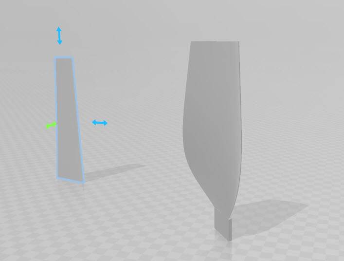

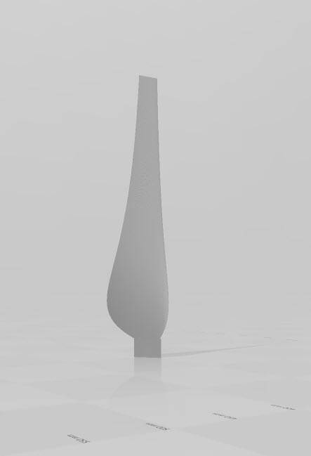

Je possèdes des STL pour une pièce divisée en 3 parties (donc 3 fichiers STL). La question est de savoir s'il est possible d'assembler directement ces 3 fichiers pour qu'elle soit d'un seul bloc lors de l'impression ?
Je sais pas si je me fait bien comprendre.

Tu veux rassembler tes 3 pièces en un bloc compact, ou bien imprimer ces 3 pièces en 1 fois dans Cura.
Pour la première option, faudrait nous dire c'est quoi comme pièce, et quel logiciel de dessin tu maitrises.
Pour la 2ème option, tu charge la 1ère dans Cura, puis les 2 autres et tu les places comme tu veux avec les icônes de gauche.

C’est la première option. C’est u au départ une seule pièce qui a été divisée en plusieurs morceaux.
en Logiciel j’utilise fusion3d mais je Suis très « novice »
Je n’ai que les STL. Je ne suis pas le concepteur mais un fichier récupéré sur thingverse.

Tu as 3D Builder (natif et gratuit dans win10) et plein de tutos sur le web pour voir comment faire.
