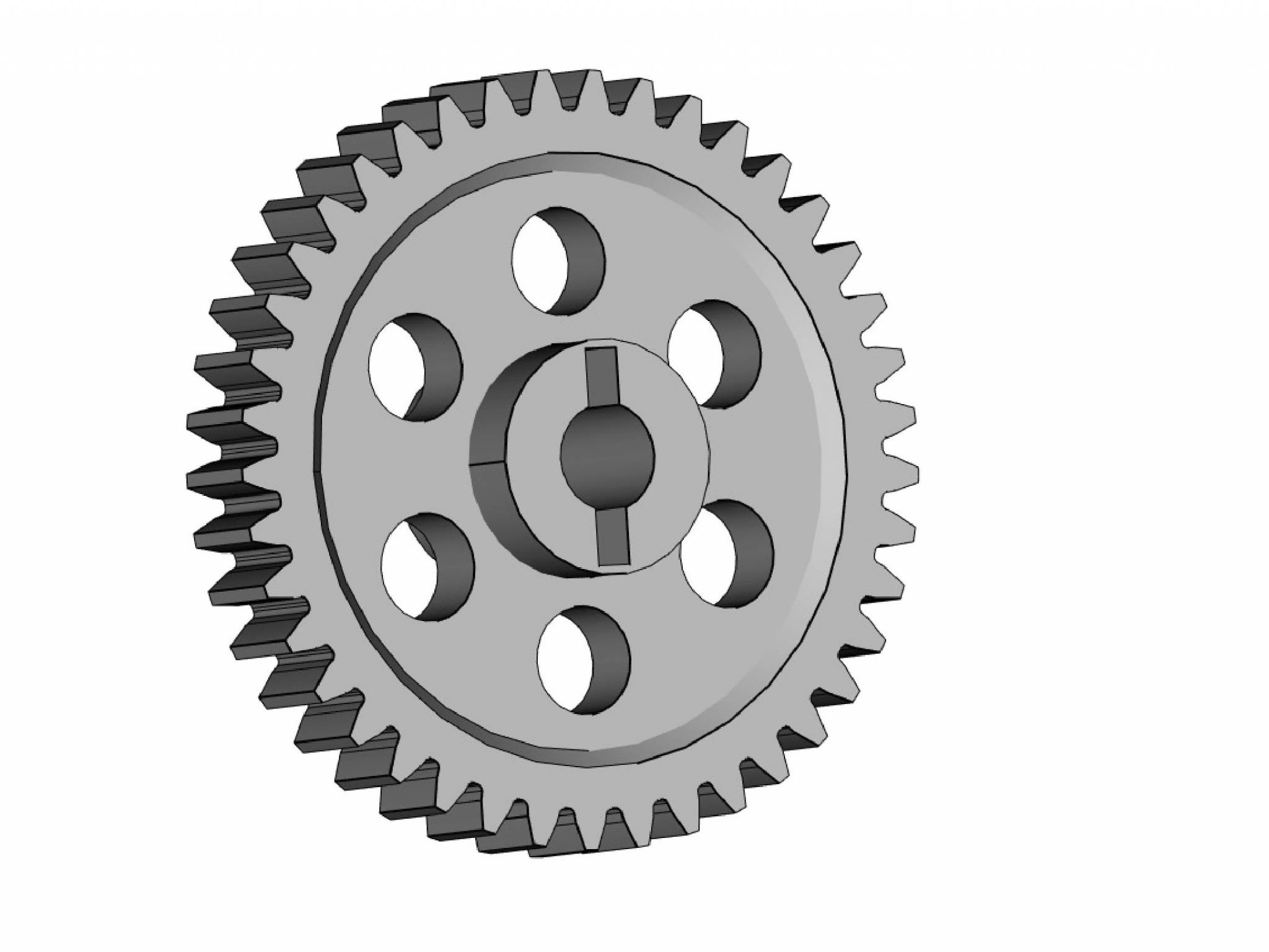

francois_uly Posté(e) Mai 13, 2020 Partager Posté(e) Mai 13, 2020 Bonjour, Je suis en train de dépanner quelqu'un qui fait du modélisme. Un engrenage de transmission du moteur est usé. Je lui en ai fait un en PLA pour vérifier que ma modélisation est bonne. Après ce contrôle, quel filament dois-je utiliser pour l'impression définitive ? J'utilise une CR-10V2 et je n'ai pas de caisson. Je souhaiterais utiliser un filament pas toxique. Question subsidiaire : Quel Fab Lab pourrais imprimer cette pièce ? Lien vers le commentaire Partager sur d’autres sites More sharing options...
Thierry94 Posté(e) Mai 13, 2020 Partager Posté(e) Mai 13, 2020 Du Pla 3d870 / hr870 Lien vers le commentaire Partager sur d’autres sites More sharing options...
Poisson21 Posté(e) Mai 13, 2020 Partager Posté(e) Mai 13, 2020 (modifié) Tu peux aussi essayer le 4032 de chez compozan, j'ai testé quand son annonce à été faites et je dois dire que je suis agréablement surpris par sa facilité d'impression et sa solidité. Modifié (le) Mai 13, 2020 par Poisson21 Lien vers le commentaire Partager sur d’autres sites More sharing options...
