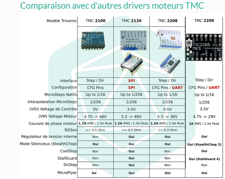

Pogz Posté(e) Mai 19, 2020 Partager Posté(e) Mai 19, 2020 Bonjour,à tous, J'ai actuellement une CR 10 S et je souhaite changer la carte pour passer sur du 32 bits. J'ai vu des bons retours concernant la carte BigTreeTech SKR 1.4 Turbo. https://www.amazon.fr/BIQU-DIRECT-dimprimante-contrôle-Support/dp/B083GMZTCL/ref=sr_1_1_sspa?__mk_fr_FR=ÅMÅŽÕÑ&crid=1O4F8WU3E7NYJ&dchild=1&keywords=bigtreetech+skr+v1.4+turbo&qid=1589893930&sprefix=bigtre%2Caps%2C168&sr=8-1-spons&psc=1&spLa=ZW5jcnlwdGVkUXVhbGlmaWVyPUEzUlA1NTlTOTRPVFRPJmVuY3J5cHRlZElkPUEwNDA1Njc4RTFJN0MxWUowRjImZW5jcnlwdGVkQWRJZD1BMDA1MzExNjMyTVhOVUtZS0ZPUlkmd2lkZ2V0TmFtZT1zcF9hdGYmYWN0aW9uPWNsaWNrUmVkaXJlY3QmZG9Ob3RMb2dDbGljaz10cnVl Seulement au moment de l'acheter je suis complètement perdu au niveau des drivers. J'ai fait quelques recherches mais je ne parviens à trouver une réponse claire. Quelle est la différence entre tous les drivers parmi lesquels je peux choisir lors de la commande ? Quel est le mieux pour une utilisation optimale ? Je me suis renseigné sur la techno UART ou SPI mais j'avoue ne rien avoir compris ... Merci beaucoup pour votre aide !! Bonne journée Lien vers le commentaire Partager sur d’autres sites More sharing options...

Yellow T-pot Posté(e) Mai 19, 2020 Partager Posté(e) Mai 19, 2020 (modifié) Salut @Pogz tu penses bien que d'autres se sont posé la question avant toi sur le choix des pilotes 2208/2209/2130 Tu peux regarder ce sujet: Le choix le plus économique reste les 2208, ils sont silencieux et l'UART peut permettre le pilotage des Vref en direct (si imprimante connectée bien sûr). Les 2209 qui sont un peu plus chère et permettent des moteurs plus coupleux à plus fort ampérage. On les trouve sur d'autres SKR (mini E3 par exemple). Les 2130 sont rarement utilisés sur nos machines. je ne connais pas trop. Donc à toi de voir entre 2208/2209. Si tu n'as pas d'attentes particulières, les 2208 suffisent largement à mon avis. Modifié (le) Mai 19, 2020 par Yellow T-pot 1 Lien vers le commentaire Partager sur d’autres sites More sharing options...
Pogz Posté(e) Mai 20, 2020 Auteur Partager Posté(e) Mai 20, 2020 Top merci beaucoup !! Oui pourtant je n'étais pas tombé sur ce sujet Merci pour cette explication du UART claire nette et précise !! Je vais me pencher sur les 2209 je pense Lien vers le commentaire Partager sur d’autres sites More sharing options...
