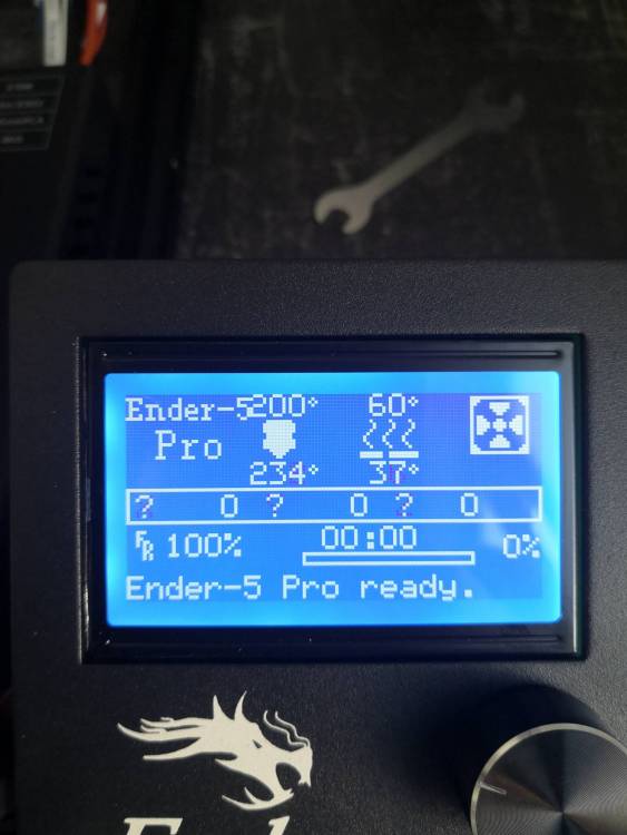

Mon problème, c'est que dès que j'allume l'imprimante, le nozzle monte en température jusqu'à atteindre + de 300° C... J'ai eu beau faire modifier dans control la température cible, l'imprimante s'en fout, et continue de grimper en température...
Une âme charitable pour m'aider ?
EDIT : Petite image pour montrer que la température cible (200°) est largement dépassé par la température du nozzle. (234°) Et encore, si je le laisse faire, il continue de monter...

Tu veux dire qu'elle monte seule sans même de consigne? et que si tu mets une consigne elle n'en tient de toute manière pas compte?
La vidéo que j'ai vu montre un montage complet à la main. Ta cartouche de chauffe semble mal cablée (en direct sur l'alimentation ou un truc dans le genre)
Tu es bon pour revoir le cablage 😕
Modifié (le) par ka3ros
Bon, j'ai trouvé la panne... Les badges sur les câbles était inversés... De ce fait, le connecteur heat nozzle était sur le fan. Me doutait bien que le noir est rouge sur le tout rouge c'était bizarre...

Plus sérieusement... ton problème... c'est sûrement le mosfet du "Hotend"... qui a dû cramé... 😒
Ou... alors... les 2 fils de la cartouche de chauffe ont bougés... et touche désormais ceux de l'alimentation... comme le suggère @ka3ros...
Mais peu probable selon moi...
Ensuite... Petit rappel technique : Le mosfet est ce qui joue le rôle de régulateur, péage, interrupteur... et qui régule l'alimentation du courant électrique envoyé au Hotend (la cartouche de chauffe).
Ici dans le cas présent : Le Mosfet a sûrement cramé... surtension, court circuit, etc... les causes peuvent être nombreuses... et du coup... ne fait le boulot de réguler... et l'alimentation envoi en continu du courant à la cartouche... qui s'emballe.
Plusieurs choix possible :
1. Vérifier le câblage et tout les branchements... débrancher... puis  rebrancher... si le problème persiste... c'est le mosfet qui a cramé.
2. Le choix de la raison : On remplace la  carte mère "Motherboard" de ta Ender 3 Pro, par une nouvelle, car le mosfet est soudé... et seul un "pro" de la soudure arriverait à dessouder le mosfet cramé pour en soudé un nouveau.
3. Comme un pro de la soudure électronique : Tu dessoude le mosfet défectueux... et tu viens soudé proprement un nouveau.
