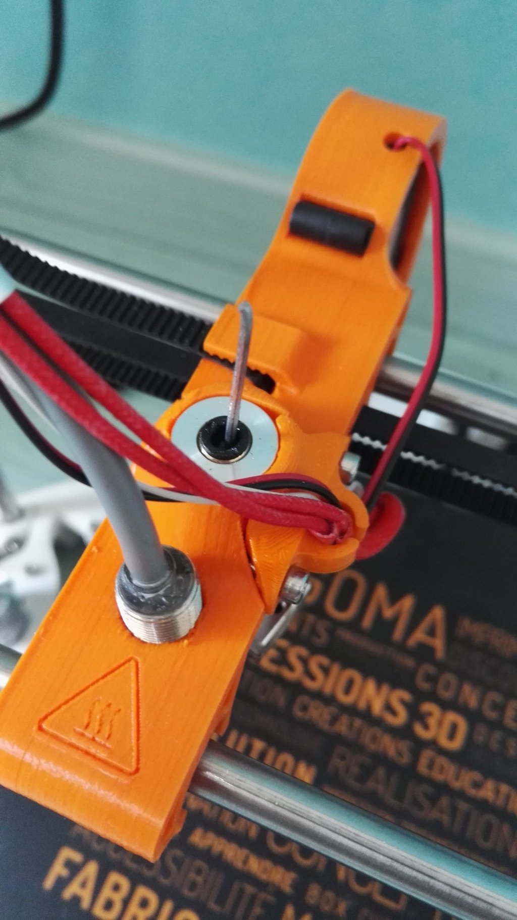

Bonjour, âmes bienveillantes prêtes, je l'espère, à m'apporter un peu d'aide ! ^_^
En changeant la bobine et en voulant nettoyer l'extrudeur qui avait un peu de fil coincé, la clé Allen que j'utilisais (comme indiqué dans le tuto de Dagoma:)
Révélation
" On va employer les grands moyens, munissez vous d'un petit tournevis plat et d'un briquet. Chauffez le bout du tournevis avec la flamme et insérez tout de suite le bout du tournevis par le haut de la tête d'impression, tournez un peu à l'intérieur et ressortez le rapidement pour en extraire les morceaux de plastique fondu, recommencer l'opération jusqu'à temps que vous ne sortiez plus rien sur le tournevis. * "
Donc, j'ai ma clé Allen de coincé par le haut de l'extrudeur, je suppose bloquée dans du filament:  .
J'ai essayé de la retirer en prenant une seconde clé Allen, en la chauffant pareillement et en essayant de faire fondre le filament séché, mais ça n'a pas fonctionné. J'ai essayé en chauffant à fond (250°C) et en tirant dessus, mais le seul truc auquel je suis arrivé, c'est casser le bout de la clé -_-
Je pense que ma dernière solution consiste à dévisser les deux vis sur le côté et démonter l'extrudeur.
P.S.: la fêlure de la tête ne vient pas de moi, livrée comme ça.

Yo l'ami, la tête n'est pas fêlée, c'est le support de l'extrader....pas de stress...
as tu essayé de monter en température, si tu n'as rien sous la main, lance une impression en rapide avec de l'octifiber, dès que la tete bouge, stop la machine et retire ta clé....
Je suis monté à 250°C avec Cura (le maximum, d'après Dagoma) et j'ai essayé de retirer la clé mais rien n'y fait :/

Cela avait fonctionné la dernière fois que je l'ai fait, mais là j'ai attendu trop longtemps dedans *faceplant*
Pour enlever des résidus de fil, il vaut mieux passer un fil avec une fusion légèrement supérieure au fil déposé, si ça coince, tu peux toujours chauffer plus.
passer du métal dans la buse la fusille.
Même si c'est pénible, un bon démontage, c'est la meilleure solution
Ca se démonte bien....
Et pour la nettoyer, la lampe à souder fait des miracles...
Modifié (le) par piccolini
Essaie en chauffant la clée avec un fer a souder et de tirer avec une pince (un bon fer a souder c'est 450°c le PLA devrait pas résiter trop longtemps...)
sinon si t'es pas equipé, la technique du briquet. si tout ça marche pas c'est démontage obligatoire

tu es bon pour démonter toute la tête pièce par pièces
après tu chauffe le corps de chauffe via le slicer et essaie de retirer l'outil

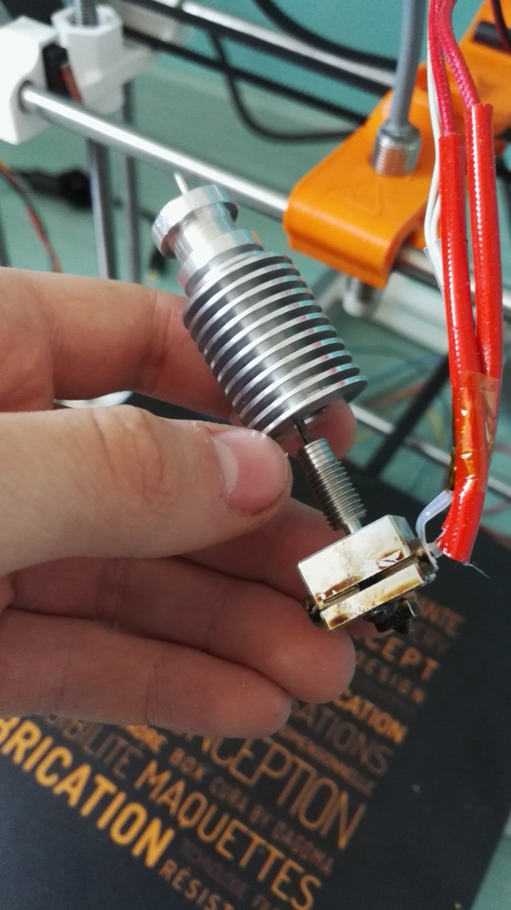

Finalement j'ai réussi en démontant l'extrudeur de la tête, comme vous me l'avez dit, puis j'ai dévissé le cold end (je crois que c'est ça le nom de la grosse pièce) et j'ai chauffé
le slicer pour enlever l'outil. Merci de vos conseils ! Je resterais actif sur ce forum, pour la peine :D
