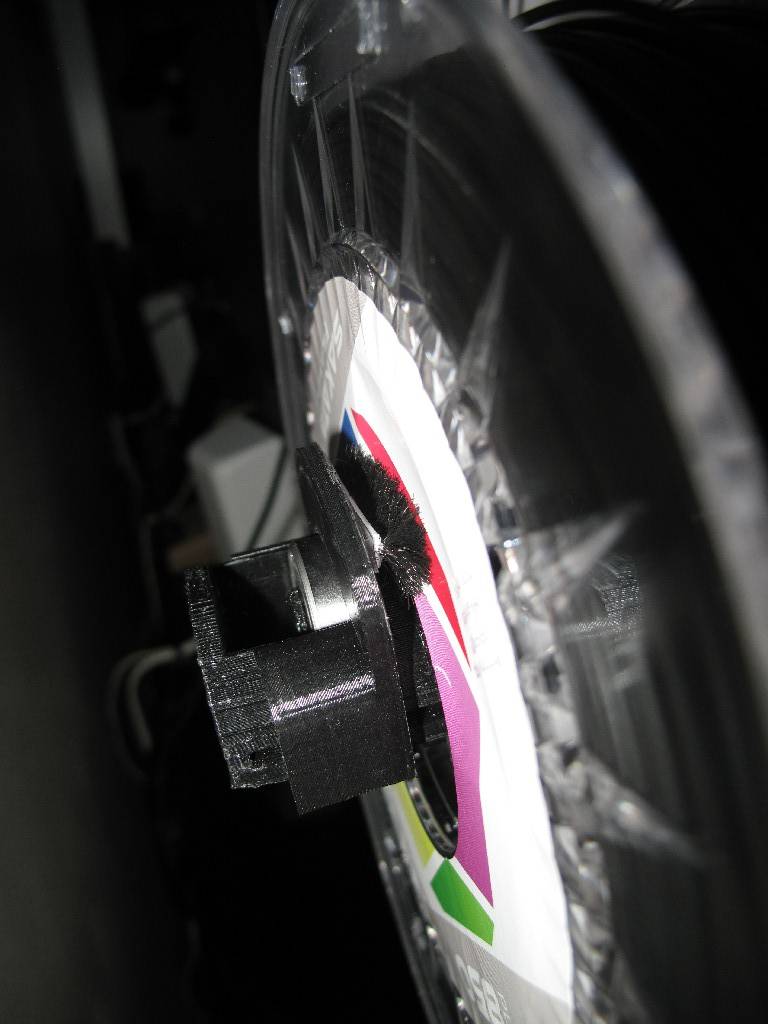

cela dépend de l'effet ressort du filament et des paramètres de rétraction. j utilise un bout de filament qui frotte sur la bobine car j'ai cassé mon frein avec un pinceau qui venait sur le flanc de la bobine
c'est pas idiot mais pourquoi pas avec les autres sur le même support, j'ai du wanhao, filimprimante, 3donline
"un bout de filament qui frotte sur la bobine", tu peux expliquer?
Et ton frein comment était il?

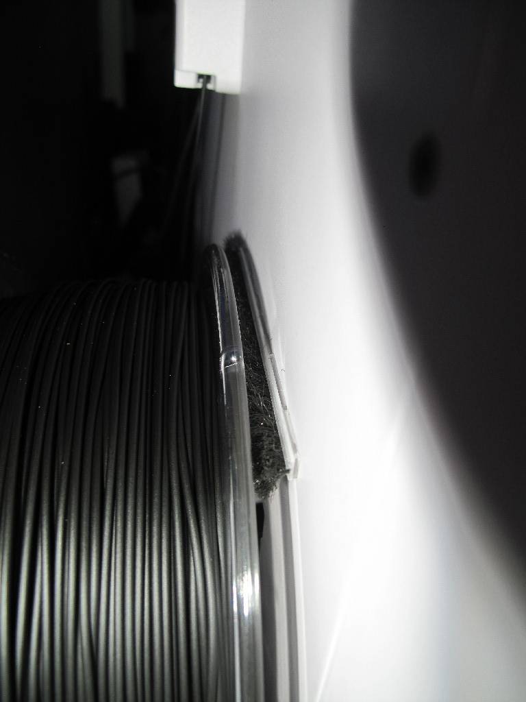

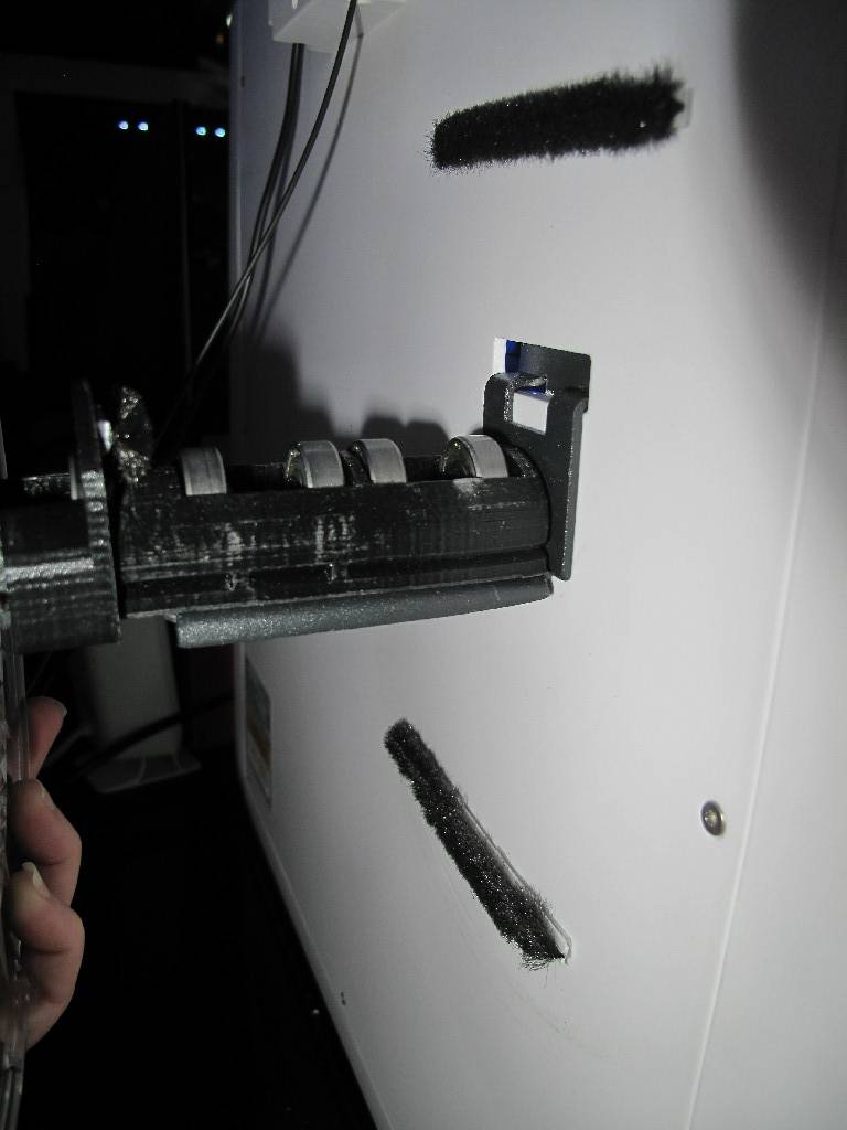

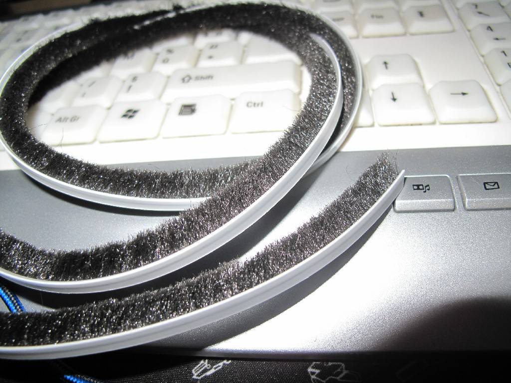

perso j'ai fait ça avec de la récup (je me rappelle plus ou j'ai eu ça mais je pense que c'est un rab de joint qui se glisse dans les glissières de mes moustiquaires enroulables et que j'avais gardé au cas ou...)
collé au double face sur l'imprimante et sur un morceau du support
1049410935_IMG_46101.thumb.jpg.12fc9a1bbc58ce71f0e503d1f88bbbb8.jpg427649055_IMG_46051.thumb.jpg.ca191d735edb2e774c1d6291347fe743.jpg26441810_IMG_46061.thumb.jpg.c716ff9bd43ee25d5943ea432749b8b3.jpg
ça frotte suffisamment pour freiner mais sans bloquer la bobine
Modifié (le) par Ironblue
javais un petit support vissé dans le meuble avec un petit pinceau qui frottait légèrement sur la bobine mais je l'ai cassé en changent de bobine.
pour le moment j'ai utilisé ma deuxième sortie de filament du caisson (celle que j'utilise pour le débobineur automatique qui est décrit sur mon post sur la cr10 dans ma signature)  pour y mettre un bout de filament qui fait office de frein et j'utilise la sortie de l'autre coté que on peut distinguer avec l'autre tube bleu

@Ironblue elle tombe pil poil bien ta photo et en plus j'ai un bout de ce style qui traîne dans l'atelier (joint anti poussière de portes de placard coulissantes)

voici la sortie filament coté machine :
