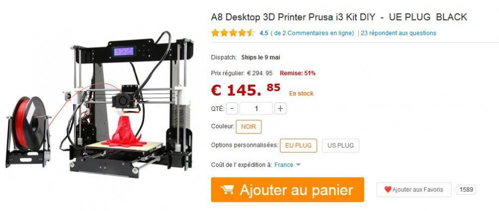

La Bidouille Posté(e) Mai 10, 2016 Auteur Posté(e) Mai 10, 2016 Donc on en serait à : 145.80€ + 1.92€ + 17.26€ + 11.01 € + une buse à une quinzaine € (FP) = on améliore le bazar et on est toujours dans les 200 balles @ericg il n'y a pas de quoi divorcer
ericg Posté(e) Mai 10, 2016 Posté(e) Mai 10, 2016 il y a 11 minutes, La Bidouille a dit : @ericg il n'y a pas de quoi divorcer Non, mais une réflexion du style "qu'est ce que tu as encore acheté!", c'est garanti Il faut dire que j'ai tendance à acheter beaucoup de trucs qu'elle juge inutile! Et en plus je ne peux rien lui reprocher, elle ne fait même pas les boutiques... Dans ton calcul tu as oublié la douane...
La Bidouille Posté(e) Mai 10, 2016 Auteur Posté(e) Mai 10, 2016 il y a 5 minutes, ericg a dit : Non, mais une réflexion du style "qu'est ce que tu as encore acheté!", c'est garanti Il faut dire que j'ai tendance à acheter beaucoup de trucs qu'elle juge inutile! Et en plus je ne peux rien lui reprocher, elle ne fait même pas les boutiques... Dans ton calcul tu as oublié la douane... Pas sur ... c'est du china post ...quoi qu'avec le poids ? car le colis en lui même n'est pas très grand En plus ils minimisent un max le prix déclaré. je viens de recevoir une S Base de makerbase/ali ..45 balles , pas de frais et noté 17 usd dessus PS ; il n'y plus besoin de faire les boutiques avec amazone...cdiscount...vente privée... ....
