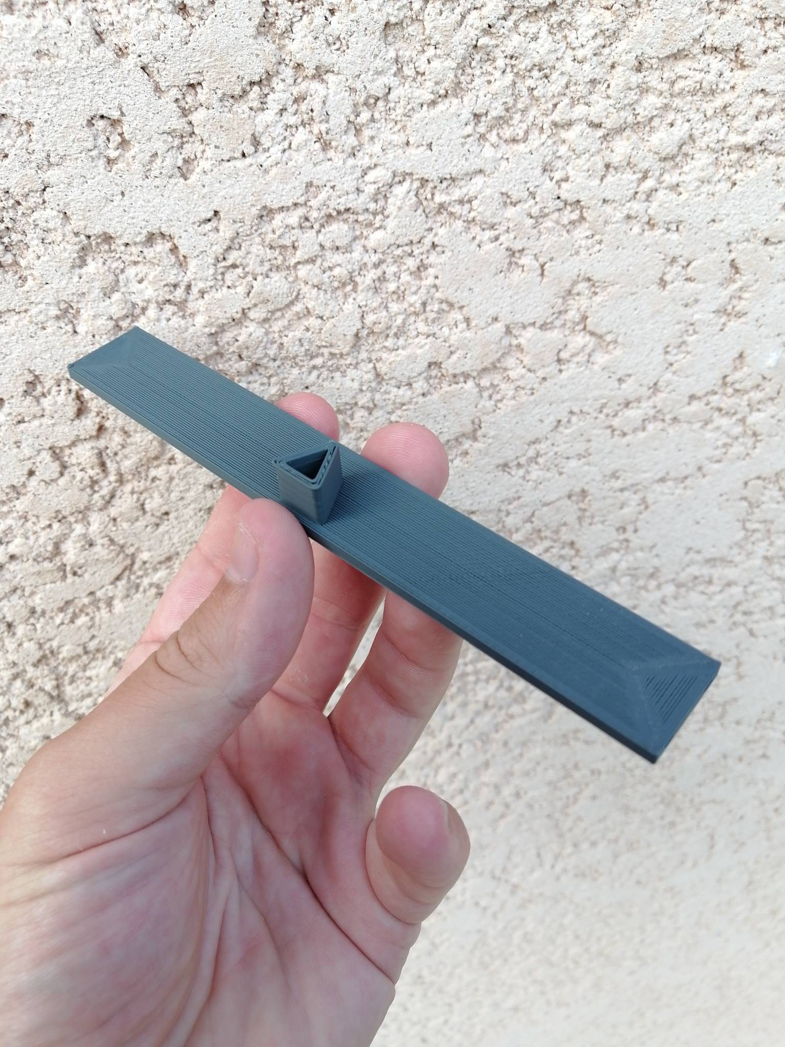

Alastair Posté(e) Janvier 16, 2021 Partager Posté(e) Janvier 16, 2021 Bonjour, Je suis novice dans le monde de l'impression 3D puisque cela fait 1 petit mois que j'ai ma Mega Zero 2. Jusque là j'ai utilisé du ICE filament et cela a toujours très bien fonctionné. Je viens de recevoir 3 bobines de Fillamentum Extrafill ( Electric Grey , Colbalt bkue et Turquoise green), je n'ai pour le moment testé que l'Electric grey mais impossible de faire tenir la première couche sur des impressions de plus de 2 ou 3 cm de long ! J'ai essayé une bonne dizaine de fois avec bed à 60° et 210°/200°, 210°/205° et 215°/210° pour 1ere couche/autres couches et rien à faire. J'ai réussi à imprimer une tour de température 190°/210° qui donne des résultats bien bien en dessous de ceux que j'ai avec le ICE ! En fait le plus souvent le fil reste collé à la buse. Je n'ai rien réglé (genre Flow, etc.) pour le filament à part les températures car je ne sais pas trop comment et que faire. J'utilise PrusaSlicer 2.3. Frustré de ces échecs j'ai remis une bobine de ICE et là tout est rentré dans l'ordre ! La gamme de couleurs Fillamentum est bien plus étoffées que celle de ICE cela m’enduirait de perdre plus de 60 balles avec ce qui est donné comme le top du filament. Auriez-vous donc de nouvelles pistes à explorer pour remédier au problème ? Un grand merci par avance Lien vers le commentaire Partager sur d’autres sites More sharing options...
Alastair Posté(e) Janvier 18, 2021 Partager Posté(e) Janvier 18, 2021 Un grand merci à la communauté pour toute l'aide que vous m'avez apportée depuis que je suis inscrit ! Chapeaux bas à tout ceux qui n'ont pas compté leur temps pour me faire des réponses claires et précises ! Une communauté comme cela il n'y en a pas beaucoup ! Sinon à part le gris les deux autres couleurs s'impriment pas trop mal ! Encore merci pour votre aide, je n'y serais jamais arrivé sans vous. Lien vers le commentaire Partager sur d’autres sites More sharing options...
