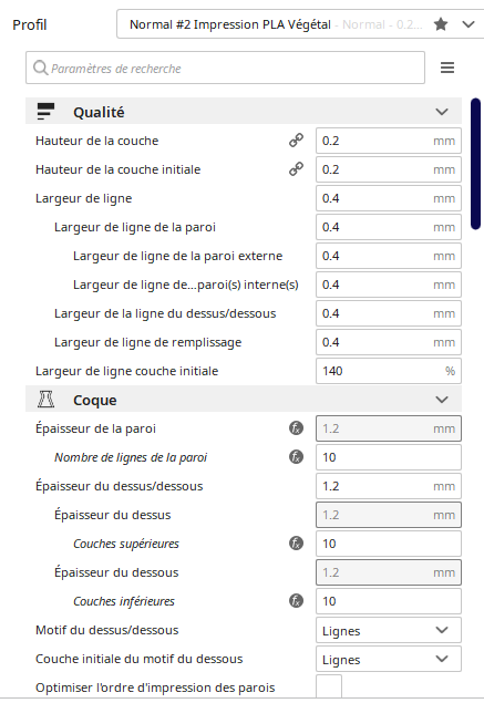

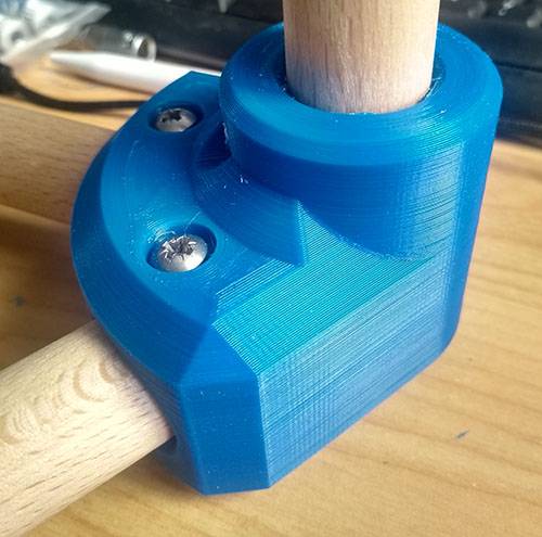

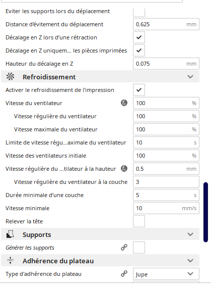

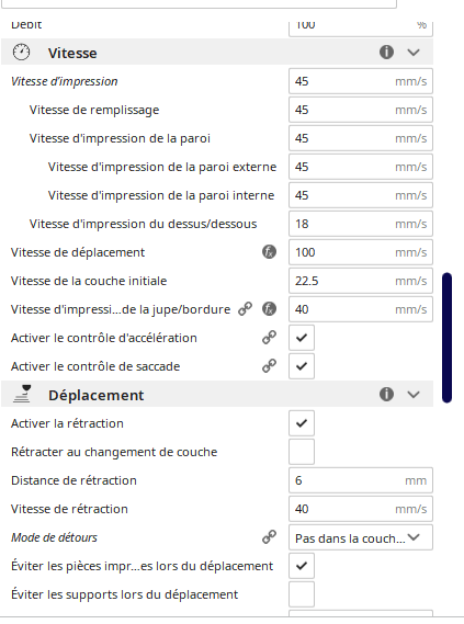

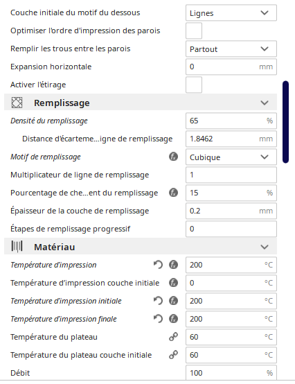

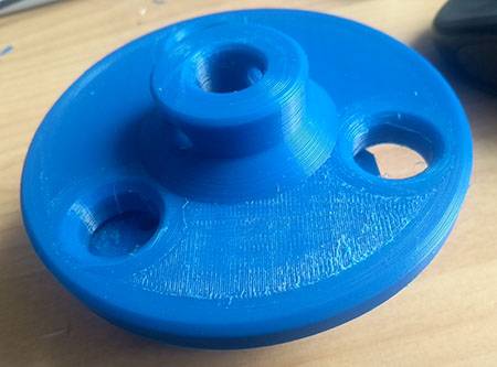

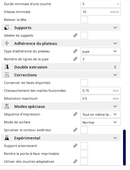

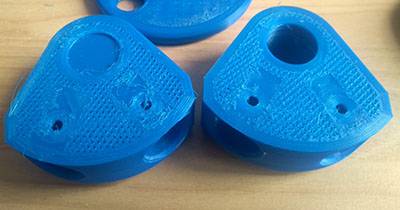

Folky Posté(e) Mai 27, 2020 Partager Posté(e) Mai 27, 2020 (modifié) Bonjour à tous, Depuis presque un an, je tourne pas mal avec l'i3 mega ultrabase, et les impressions se passent relativement bien. Elle a mangé plusieurs dizaine de kg depuis le début, et parfois, se sont des longues impressions. Sauf que depuis quelques temps, elle déconne parfois et les impressions ratent sans raison apparente. Ca m'énerve un peu car je suis sur un gros projet et il faut que mes impressions soit nickel. Elle arrive a faire des impressions plus que correcte comme sur la photo C'est une impression de 9h. Et avec le même fichier que celui du haut, elle a bugué. J'ai relancé l'impression avec une pièce similaire, et quasi au même endroit. Pas de buse bouchée, l'extrusion se faisait bien, et pas de filament en boule ailleurs. Elle a imprimé sans problème une nouvelle pièce après. Ce matin, en retournant à l'atelier, pareil, une impression simple qu'elle a déjà imprimé sans problème en version béta, et problème d'extrusion J'utilise du PLA Végétal d'ArianePlast et voici mes paramètres d'impression avec cura 4.6.1 Où peut venir le problème ? Avez-vous déjà rencontré ça ? Que pensez-vous de mes paramètres ? Et entre ses problèmes, elle arrive a imprimer d'autres pièces sans souci. C'est très aléatoire. Je vous remercie pour l'aide, car j'avoue que je sèche un peu pour le coup. Bonne journée Bruno Modifié (le) Mai 27, 2020 par Folky Lien vers le commentaire Partager sur d’autres sites More sharing options...

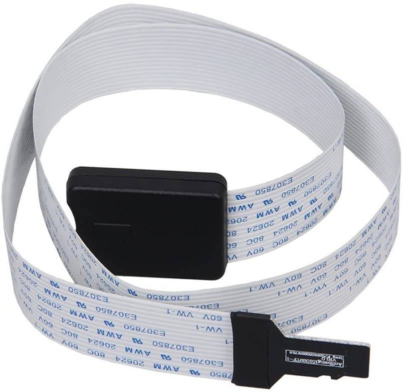

fdorful Posté(e) Mai 27, 2020 Partager Posté(e) Mai 27, 2020 il y a 26 minutes, Folky a dit : j'ai aussi un lecteur sd en remplacement (j'avais acheté au cas où) Je suppose que tu fais allusion à ces lecteurs de cartes déportés comme ce genre de truc : C'est une sage décision car cela épargne le lecteur situé sur la carte mère qui finit par s'user et ne pas trop aimer les entrées et sorties répétitives... Ce qui te permet d'éviter d'avoir à changer la carte mère quant le lecteur est abimé... Lien vers le commentaire Partager sur d’autres sites More sharing options...
Folky Posté(e) Mai 27, 2020 Auteur Partager Posté(e) Mai 27, 2020 je parlais directement du lecteur de carte de remplacement Par contre, je vais acheter aussi la rallonge que tu m'as montré, car avec 200 réf différentes, ca épargnera le lecteur, ca c'est clair Lien vers le commentaire Partager sur d’autres sites More sharing options...
macandnews Posté(e) Mai 27, 2020 Partager Posté(e) Mai 27, 2020 Attention, j'avais acheté un lecteur déporté comme celui proposé par @fdorful, mais ça n'a jamais fonctionné !! L'imprimante ne voyait pas la carte SD. Lien vers le commentaire Partager sur d’autres sites More sharing options...
fdorful Posté(e) Mai 28, 2020 Partager Posté(e) Mai 28, 2020 Il y a 9 heures, macandnews a dit : Attention, j'avais acheté un lecteur déporté comme celui proposé par @fdorful, mais ça n'a jamais fonctionné !! Toutes mes machines en sont pourvues, pour certaine depuis plus d'un an et ça ne me pose aucun problème. Lien vers le commentaire Partager sur d’autres sites More sharing options...
