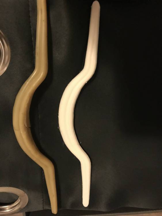

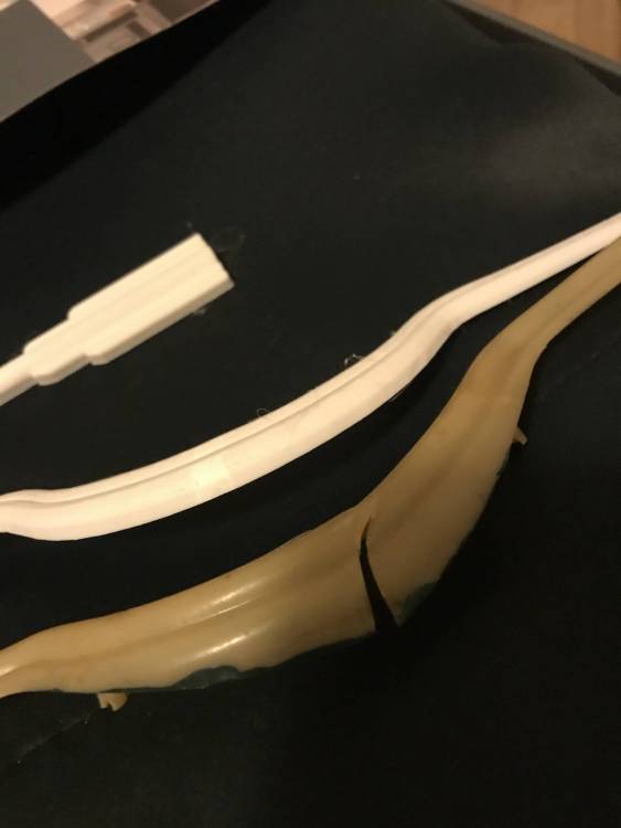

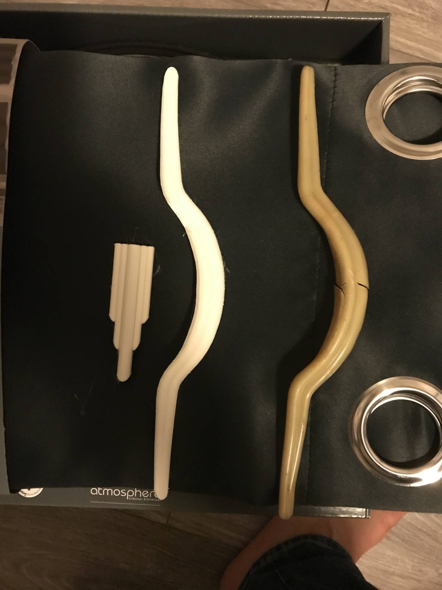

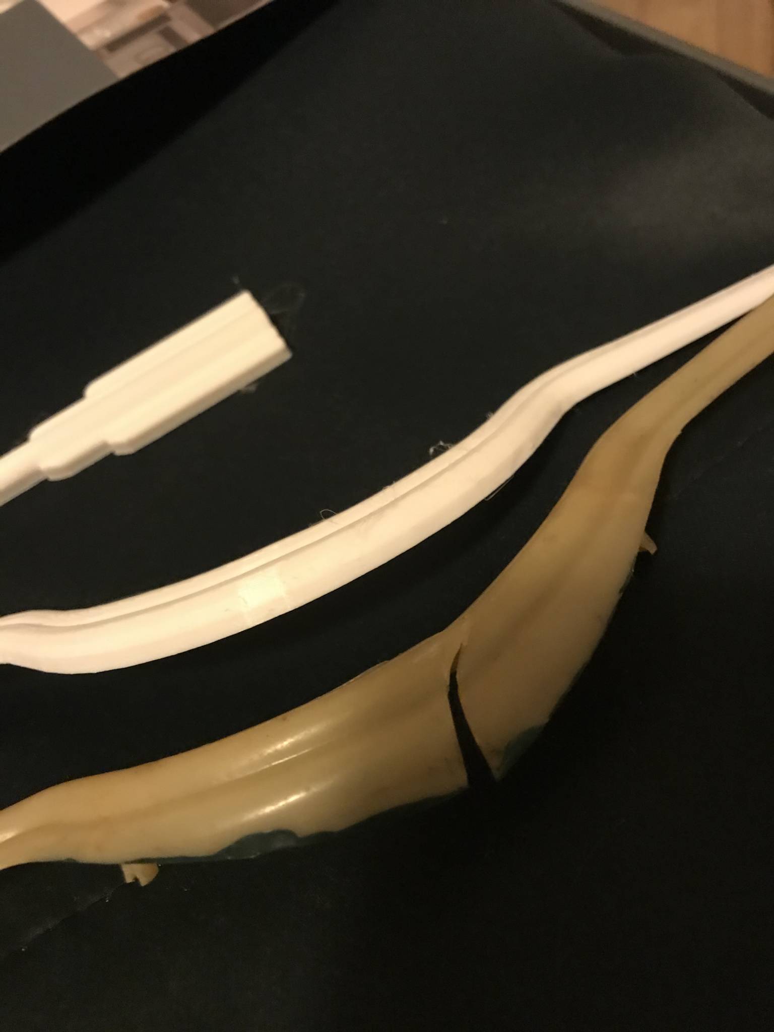

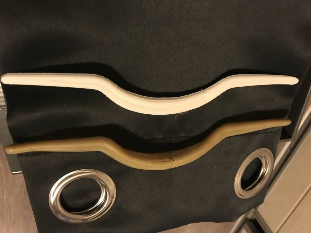

Arnaud Girard Posté(e) Juin 8, 2020 Auteur Posté(e) Juin 8, 2020 Le 04/06/2020 at 11:06, gerardm a dit : Dans les dessins que j'ai réalisés j'ai fait des trous de diamètre 3.2 pour mettre des pions de diamètre 3. Bonsoir. Impression faite par contre j ai la grande pièce qui est un peu plate y a t il un moyen de lui donner plus de relief. Voir photo merci de vos précieux conseils
gerardm Posté(e) Juin 9, 2020 Posté(e) Juin 9, 2020 Peux-tu me faire un petit dessin à main levée de ce que tu veux que je modifie. Tu as imprimé les pièces sans picot. La grande pièce à l'air un peu plus courte que l'original faut-il l'allonger?
gerardm Posté(e) Juin 10, 2020 Posté(e) Juin 10, 2020 (modifié) Ce qui m’intéresse c'est la forme au niveau de la section AA (voir) dessin joint. Le fichier est au format . BMP donc tu peux l'ouvrir avec "Paint". Sacrifie la pièce originale qui est bien abîmée et donne moi un croquis de la forme "cotée" de la section du milieu esquisse.bmp Modifié (le) Juin 10, 2020 par gerardm
Arnaud Girard Posté(e) Juin 15, 2020 Auteur Posté(e) Juin 15, 2020 Bonjour Gérard. Je vais t envoyer cela
Arnaud Girard Posté(e) Octobre 29, 2020 Auteur Posté(e) Octobre 29, 2020 bonjour gerard je me permets de revenir vers toi suite impression de cette piece , nous avons tente de positionner l'ensemble mais la grande pièce est un peu trop plate , avons nous la possibilité d'augmenter le relief de celle ci? la grande piece est plus creuse que celle imprimée. merci de tes precieux conseils , bonne journée
gerardm Posté(e) Octobre 30, 2020 Posté(e) Octobre 30, 2020 Bonjour, Vous trouvez la pièce "trop écrasée" ou le dessous de celle-ci plan au lieu de "bombé". Si c'est "trop écrasée" l'idéal c'est de me donner la forme de la section que tu désires. Regarde mon précédent message. Si tu as un scanner sur ton imprimante, tu peux scanner la tranche de la pièce. Comme ça j'aurai la bonne forme.

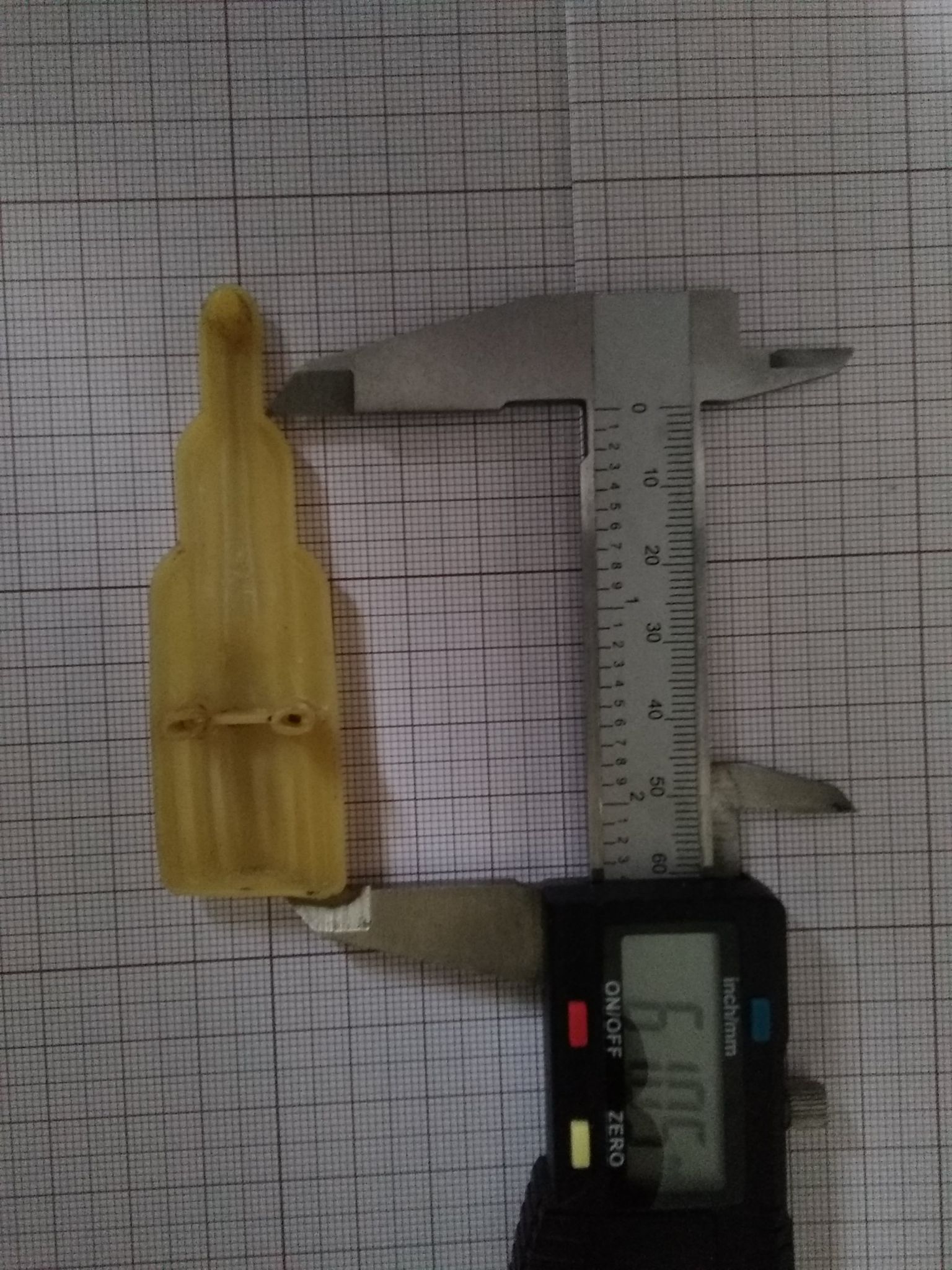

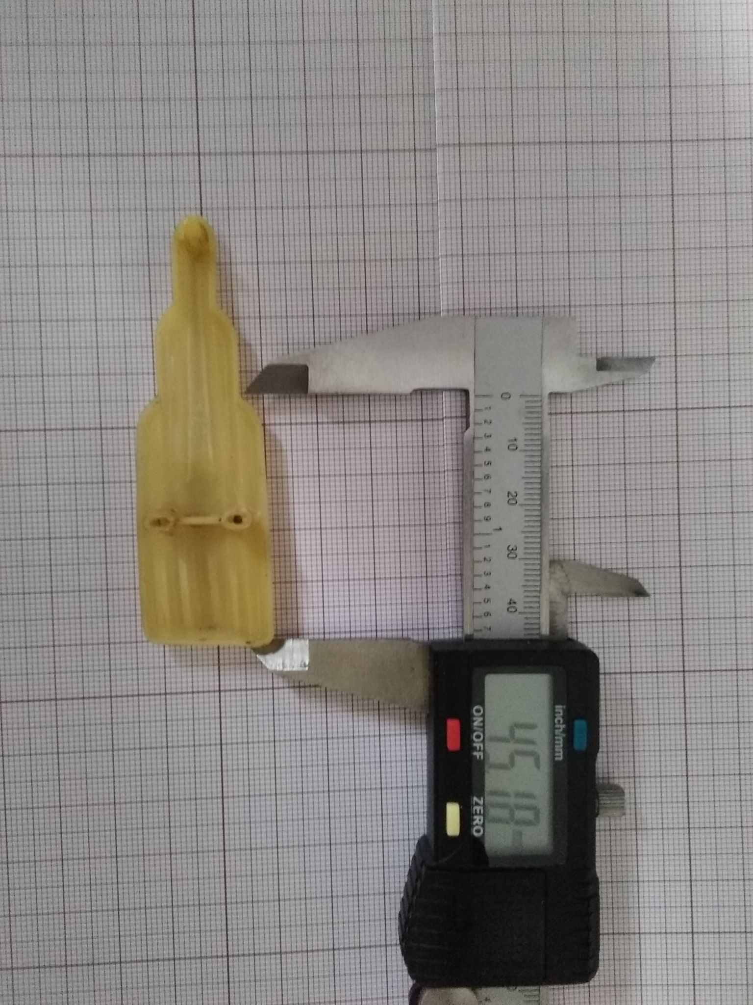

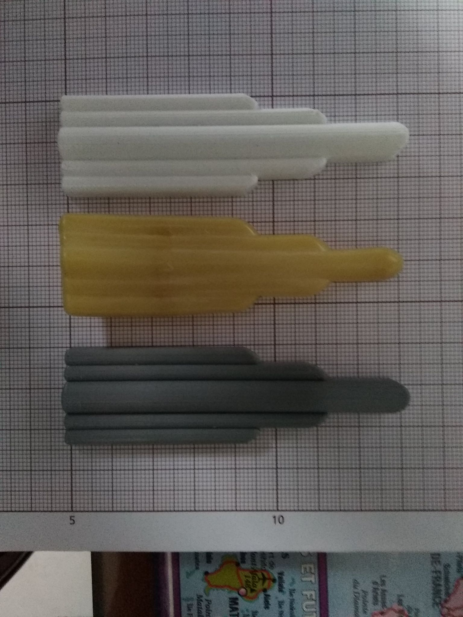

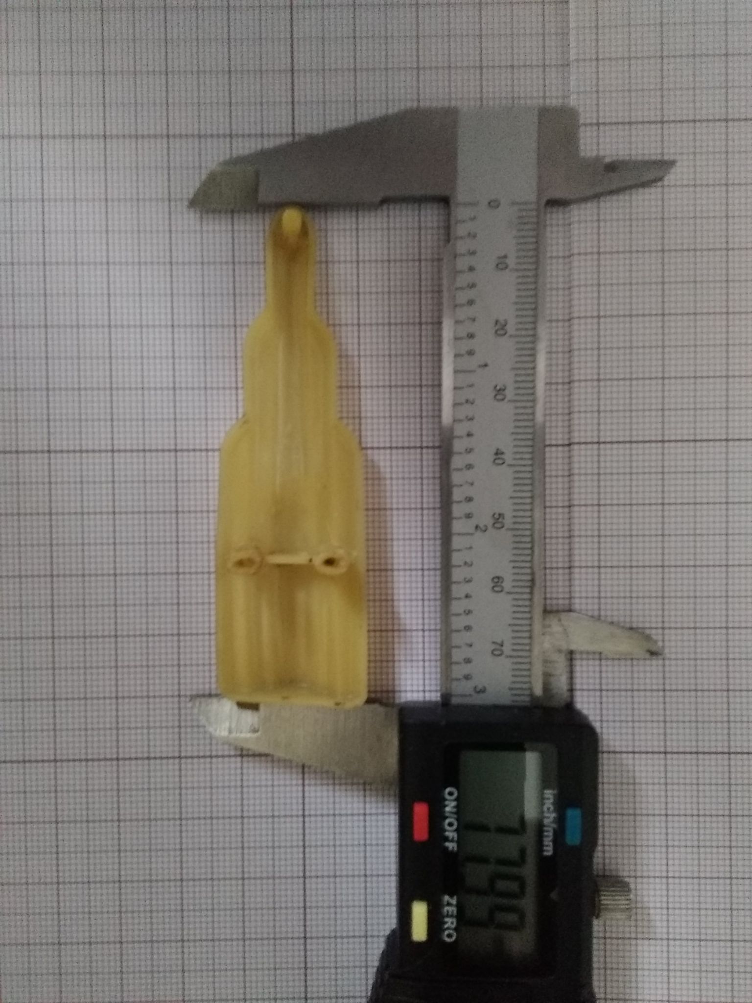

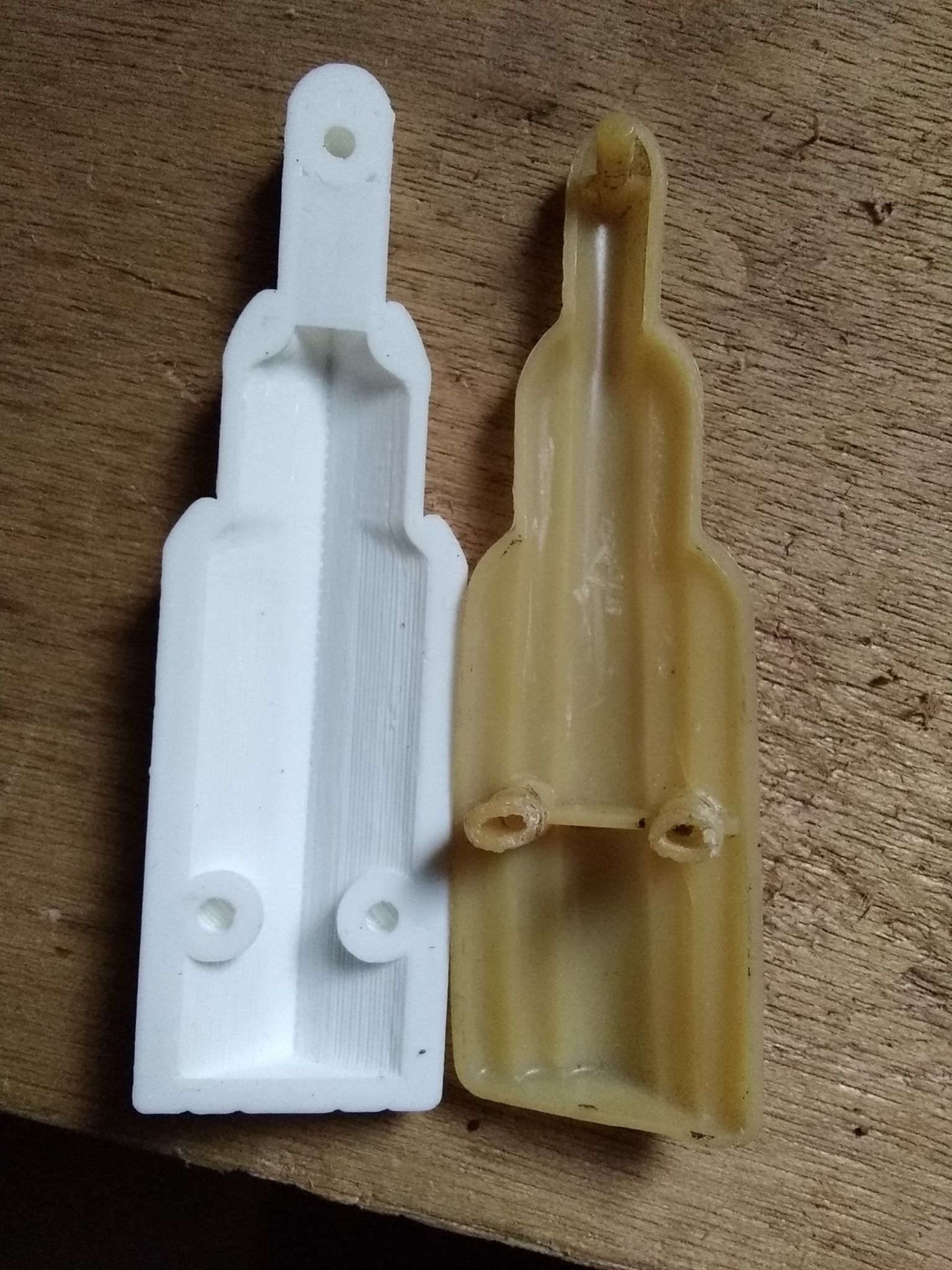

Didou852 Posté(e) Mars 5, 2021 Posté(e) Mars 5, 2021 Bonjour Gérard, je suis à l'origine de la demande sur le forum Panhard, concernant la petite pièce. J'ai fait faire une impression, en voici le résultat (j'ai eu 3 exemplaires pour le même prix avec l'imprimeur choisi pour un coût total de 18€, port inclus) . Merci pour ces fichiers, en voici le retour d'expérience : La dimension annoncée à la commande 7x23x81 mm est bien exacte mais ne correspond pas à la dimension de l'objet d'origine, même un peu déformé. La position des plots inférieurs remplaçant les picots n'est pas bonne et nécessitera un autre perçage sur le tableau de bord. L'allure générale de la pièce refabriquée est bonne. Cordialement Didier
gerardm Posté(e) Mars 6, 2021 Posté(e) Mars 6, 2021 (modifié) Bonjour @Didou852, Comme tu as du le voir, les dimensions que j'avais étaient données à partir d'une photo avec un réglet. Ce qui explique les différences de dimension. J'ai reconstruit les pièces à partir des photos. Si tu le veux je peux modifier les cotes de la pièce si tu me donnes les bonnes dimensions à mettre. Ce n'est pas un souci. Ps: en regardant ta photo , je me demande si je ne me suis pas trompé "d'un bon centimètre" pour l'entraxe des picots. Je vais vérifier. J'ai 60 mm. Reconnais que sur la photo ce n'est pas évident.....sur tout quand on ne voit pas le dessous de l'objet. Modifié (le) Mars 6, 2021 par gerardm
Didou852 Posté(e) Mars 6, 2021 Posté(e) Mars 6, 2021 Bonsoir, merci de ta réponse ainsi que pour le temps passé à cette création, c'est sympa. Je pense que je ne vais pas refaire d'impression. Je te propose de te fournir plusieurs clichés avec du papier millimétré et de prendre les cotes intéressantes, pour la mise au point de ces habillages. Cependant l'exemplaire d'origine en mas possession est déformé par le temps et sans doute certaines températures trop fortes ou trop faibles, la voiture est restée stockée dans un garage pendant 35 ans.... Ca pourrait servir à d'autres? C'est comme tu veux, tiens moi au courant. Cordialement Didier
gerardm Posté(e) Mars 7, 2021 Posté(e) Mars 7, 2021 Pas de problème. J'attends tes données et je rectifierai les dessins.
Didou852 Posté(e) Mars 7, 2021 Posté(e) Mars 7, 2021 (modifié) Bonjour Gérard, je viens de prendre plusieurs cotes avec un pied à coulisse numérique, 23 photos, je pense qu'il serait plus facile que je te les envoie en direct, qu'en penses-tu? Mon adresse courriel : A plus. Modifié (le) Mars 7, 2021 par fran6p

gerardm Posté(e) Mars 9, 2021 Posté(e) Mars 9, 2021 Suite à la demande de @Didou852 j'ai redessiné la petite pièce avec les cotes indiquées. Certaines sont "arrondies" comme on dit chez Panhard. Je reste à la disposition si il y a des modifs à faire éventuellement. petite_recotee.stl
