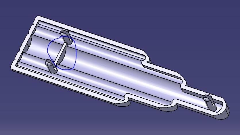

gerardm Posté(e) Mai 31, 2020 Posté(e) Mai 31, 2020 oui j'y avais pensé, mais alors il y aura des "ponts".
Titi78 Posté(e) Mai 31, 2020 Posté(e) Mai 31, 2020 Faire un extrude soustraction dune forme egale au contour extérieur suivant une section triangulaire puis ajouter les tétons percés....
gerardm Posté(e) Mai 31, 2020 Posté(e) Mai 31, 2020 Je te suis jusqu'à égale "au contour extérieur" mais après ... suivant une section triangulaire . Je soustrais une forme triangulaire que je fais courir le long du contour extérieur? Sur une pièce aussi petite je suis pas sur de gagner quelque chose sans parler des problèmes du aux formes cylindriques qui se coupent (le logiciel va faire la gueule). Déjà je suis obligé de rendre la pièce plus épaisse pour faire des trous à cause de ces formes cylindriques qui ne laissent pas beaucoup de matière à l'endroit où elles se coupent. J"ai fais une erreur de langage dans mes messages précédant: J"ai utilisé le mot "pont " alors que je pensais "support" pour l'impression 3D.

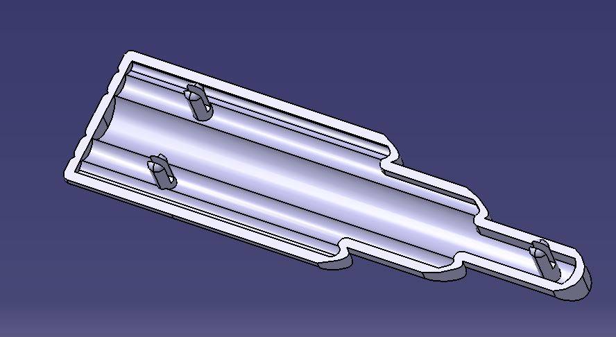

gerardm Posté(e) Juin 1, 2020 Posté(e) Juin 1, 2020 (modifié) @Titi78 la nuit portant conseil j'ai compris ce que tu veux dire mais l'évidement c'est chaud. Je te joins le fichier step de la petite_v3 (attention 3mm d'épaisseur en plus que la V2). Suite à une fausse manœuvre j'ai accidentellement écrasé la version_2. @Arnaud Girard je vais tenter de te dessiner les deux versions (creuse et pleine) tu choisiras. Tu ne m'as pas dit si le dessous de la grande pièce est plan. petite_v3.stpFetching info... Modifié (le) Juin 1, 2020 par gerardm

Titi78 Posté(e) Juin 1, 2020 Posté(e) Juin 1, 2020 (modifié) Le 01/06/2020 at 07:31, gerardm a dit : @Titi78 la nuit portant conseil j'ai compris ce que tu veux dire mais l'évidement c'est chaud. Je te joins le fichier step de la petite_v3 (attention 3mm d'épaisseur en plus que la V2). Dérouler petite_v3 titi.stpFetching info... Edit : le STL pour @Arnaud Girard petite_v3 titi.stlFetching info... Modifié (le) Juin 1, 2020 par Titi78 fichier stl

gerardm Posté(e) Juin 1, 2020 Posté(e) Juin 1, 2020 Normal ce fichier était destiné à @Titi78 Voila pour patienter un fichier pour toi il doit avoir l'extension .STL et non pas STP. La longueurs des picots est peut être à revoir dit le moi. Dit moi aussi si tu veux les picots ou les trous. je t’enverrais le fichier avec les trous. C'est surtout pour l"autre pièce (la grande)avant que je l'attaque. petite_avec picots.stlFetching info...
Titi78 Posté(e) Juin 1, 2020 Posté(e) Juin 1, 2020 (modifié) J'ai pas essayé mais mon stl (voir mon message précédent édité )s'imprime sans support . Pour les picots il suffit de les imprimer après et de préférence à plat et pas debout pour avoir les couches dans la longueur pour une meilleure résistance Les picots peuvent mettre etre faits dans un bout de rond plastique ou bois Modifié (le) Juin 1, 2020 par Titi78
gerardm Posté(e) Juin 2, 2020 Posté(e) Juin 2, 2020 Petit rectificatif dans mon fichier voir zone en bleu j'avais oublié la nervure. Je ne te refais pas la version sans picot car @Titi78 en a fait une belle version. Tu as le choix pour cette pièce. Je vais attaquer l'autre pièce dans la journée. petite_avec picots.stlFetching info...

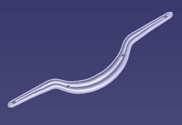

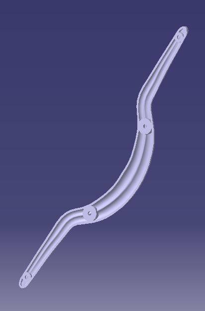

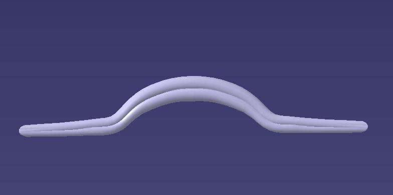

gerardm Posté(e) Juin 2, 2020 Posté(e) Juin 2, 2020 (modifié) Re bonjour, Voila le fichier de la grande pièce, dans son jus, avec des picots et la plus proche de l'original. Dit moi si tu la veux totalement pleine avec les picots, sans les picots,........ Regarde si quelque chose te chagrine. grande.stlFetching info... Modifié (le) Juin 2, 2020 par gerardm
Arnaud Girard Posté(e) Juin 2, 2020 Auteur Posté(e) Juin 2, 2020 Bonjour ça m à l air top cela. Un travail de pro. Avec les picots c’est mieux. Au pire il sera toujours possible le de les recouper au montage sur tableau de bord
Titi78 Posté(e) Juin 2, 2020 Posté(e) Juin 2, 2020 Les picots peuvent être collés dans les trous après impression des pièces. C'est plus simple pour l'impression et permet de gagner du temps car pa besoin de support

gerardm Posté(e) Juin 3, 2020 Posté(e) Juin 3, 2020 Je suis d'accord avec @Titi78. c'est plus simple. Ci joint une modif rapide de la pièce avec des trous de diamètre 3.2 mm donc sans picot. grande_sans_picot.stlFetching info...

gerardm Posté(e) Juin 4, 2020 Posté(e) Juin 4, 2020 Dans les dessins que j'ai réalisés j'ai fait des trous de diamètre 3.2 pour mettre des pions de diamètre 3.
