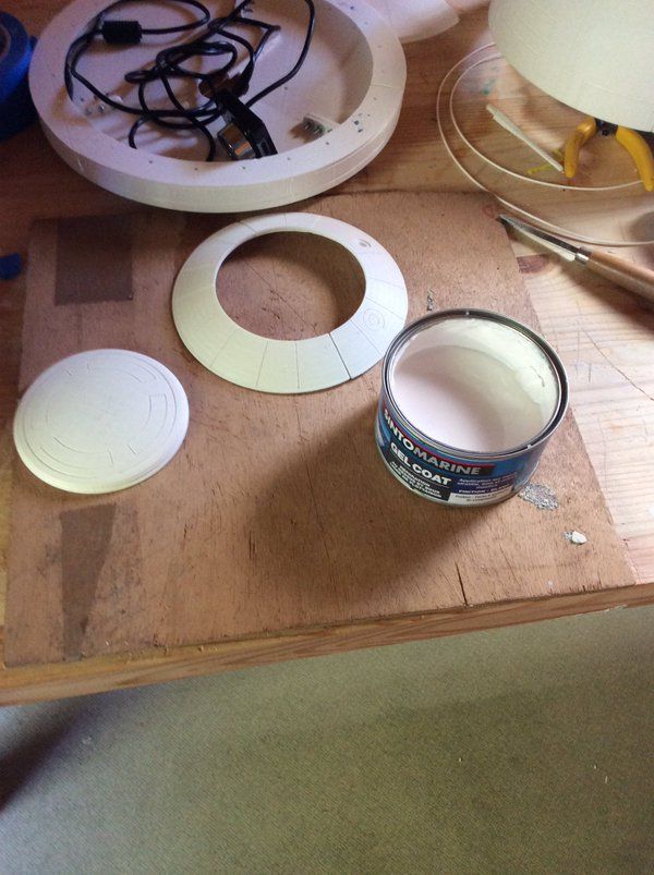

J'ai donc testé le Gel Coat Sintomarine trouvé à Castorama :

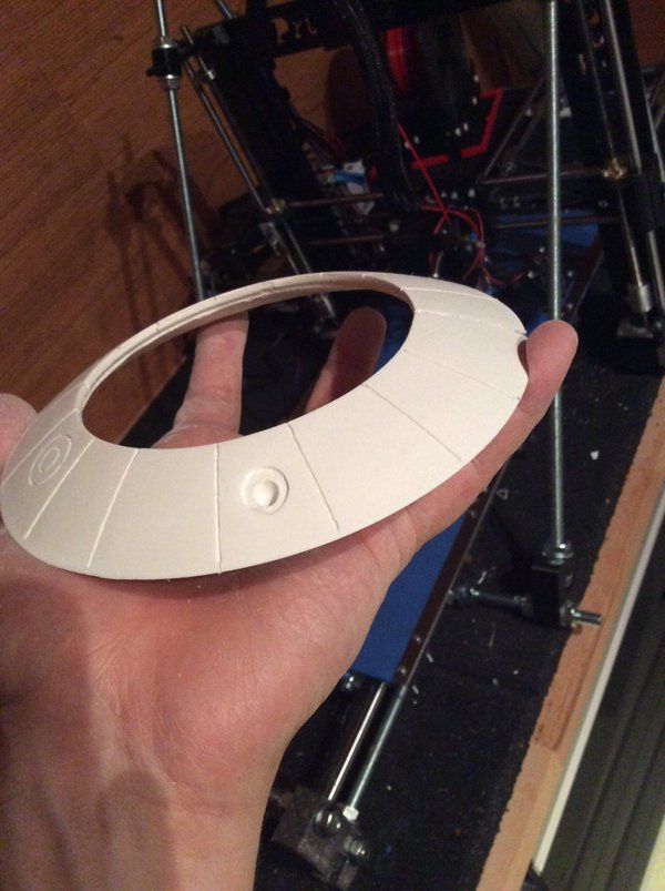

Il faut faire un mélange avec un durcisseur, application au pinceaux, 5 heures de séchage, ponçage super facile au 240 et au 600. Le résultat est tout simplement bluffant :-)
En revanche vu qu'il faut faire un mélange il faut donc préparer une quantité non négligeable de produit. Pour une simple petite retouche c'est pas top de perdre autant de produit surtout qu'il est pas donné. Un autre inconvénient du GelCoat c'est qu'il es tliquide et donc ne rebouche pas les trous que l'on peut avoir quand on assemble deux pièces par exemple.

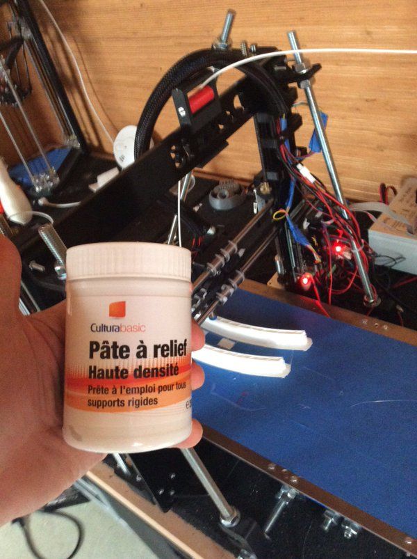

Voilà pourquoi j'ai trouvé cette pate miracle dans le rayon peinture de Cultura :-)
Pas de préparation du produit, il est directement utilisable et réutilisable. Il s'applique au couteau ou mini spatule,. Seche en moins d'une heure. Il est un peu plus dur à poncer mais le résultat est toujours aussi nickel.

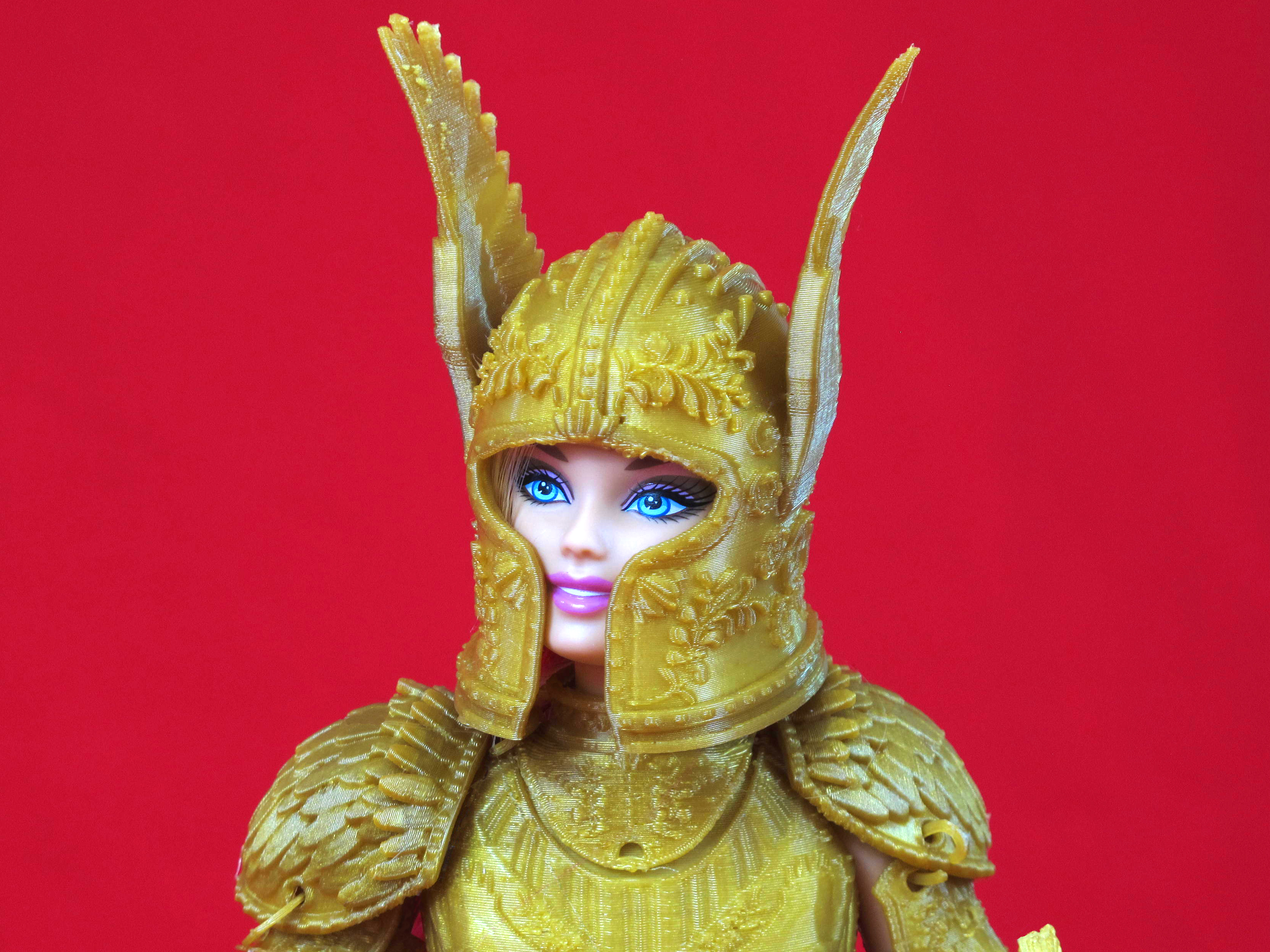

Ton modèle est très grand avec peu de détails. Du coup je me demandais si le gelcoat n'entrerait que dans les interstices des couches, ou si potentiellement il pouvait altérer les détails fins d'un modèle de dimension plus courante. Ce genre de détails là par exemple :

Whoua la classe ta barbie :-) mais bon j'ai passé l'âge ...
Le GelCoat est assez épais donc oubli pour ce modèle il va te bouffer les détails.
Donc oui il est à utiliser pour lisser des surfaces simples de détail ...

C'est une photo pompée sur le net, juste à titre d'exemple. Sinon, c'est bien ce que je pensais pour le gelcoat, merci d'avoir confirmé.
